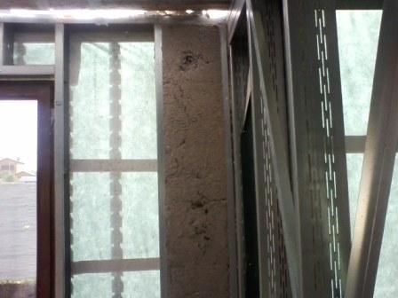

uteplis Опубліковано: 19 травня 2014 Поділитись Опубліковано: 19 травня 2014 Эковата. На мой взгляд оптимальн для каркасника. Посилання на коментар Поділитися на інших сайтах More sharing options...
pilya79 Опубліковано: 19 травня 2014 Автор Поділитись Опубліковано: 19 травня 2014 Эковата. На мой взгляд оптимальн для каркасника. Спасибо а какой толщины ? Посилання на коментар Поділитися на інших сайтах More sharing options...

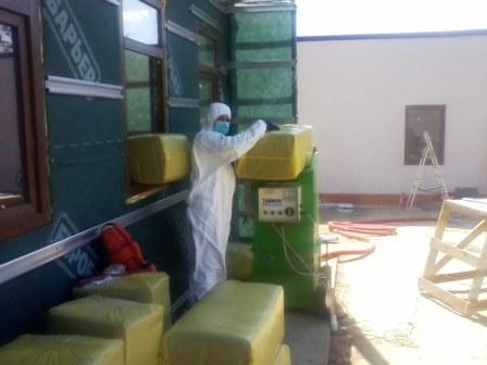

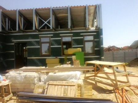

MehanikaPrujin Опубліковано: 21 травня 2014 Поділитись Опубліковано: 21 травня 2014 Здравствуйте решил сделать дачный домик из металлопрофильной трубы регион Одесса подскажите чем утеплить так чтоб и зимой не было холодно Спасибо Когда-то по поводу утепления обращался вот в эту фирму: (ссылка устарела) общался с менеджером Мариной 0969811410 фирма ответственная, есть свой аппарат для задувки и продукция европейского качества, изготавливают как мне рассказали где-то в Прибалтике, если, что спросите у них по поводу утепления. Посилання на коментар Поділитися на інших сайтах More sharing options...
