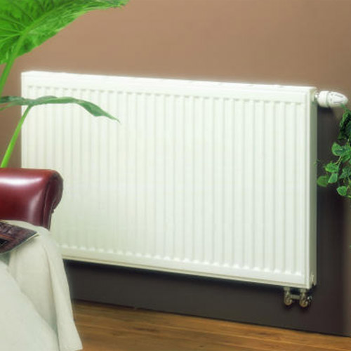

Sharkan Опубліковано: 25 травня 2014 Автор Поділитись Опубліковано: 25 травня 2014 Пробую просчитать подбор радиаторов Stellrad. Скачал софт (от дистрибютора вроде бы, не знаю насколько правильная прога - может у кого-то есть таблицы просто ?). Там есть такой момент: поправка на термостат (я так понимаю это на термостатическую головку). Вопрос: сколько процентов Вы даете, господа теплотехники, на этот момент - 15 ? Или просто игнорируете ? И второй вопрос. Stellrad Novello тип 22 (см. фото), с нижним подключением и термовентилем (или, еще лучше, местом под него) - можно купить на Украине ? Или это экзотика ? Посилання на коментар Поділитися на інших сайтах More sharing options...
