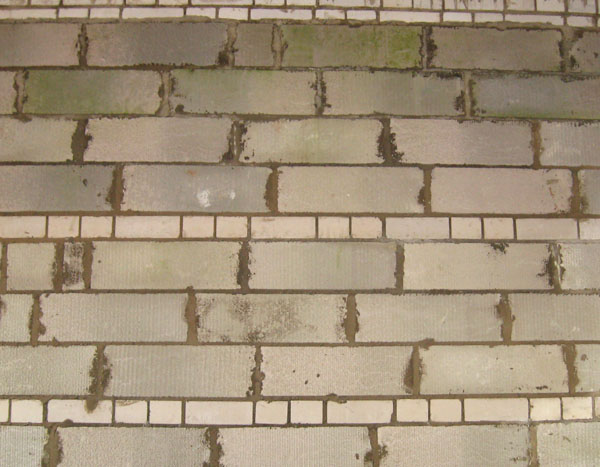

Tanagra Опубліковано: 28 квітня 2009 Поділитись Опубліковано: 28 квітня 2009 Здравствуйте! Давно читаю этот форум, а теперь и сами за советом. Не уложились наши строители в обещанные сроки аж на полгода! В результате всю эту зиму строящийся дом (газобетон + облицовочный кирпич) мок под дождями и снегами, замерзал, таял и снова замерзал... Сейчас, наконец, под крышей, сохнет потихоньку. Но газоблоки позеленели! Первый вопрос - это страшно? Второй - сколько времени потребуется, чтоб просох насквозь промокший газоблок и высохнет ли он вообще? Прораб сказал, что в след. месяце они займутся внутрянкой, чему мы очень удивились. Мы-то думали, что дому теперь сушиться как минимум год. Строители же считают, что мы из мухи слона делаем, ну подумаешь, позеленели... высохнут! Кто прав? Мы действительно паникеры или нам просто по ушам ездят, чтоб скорей сдать этот "объект" и рвануть на другой? Посилання на коментар Поділитися на інших сайтах More sharing options...

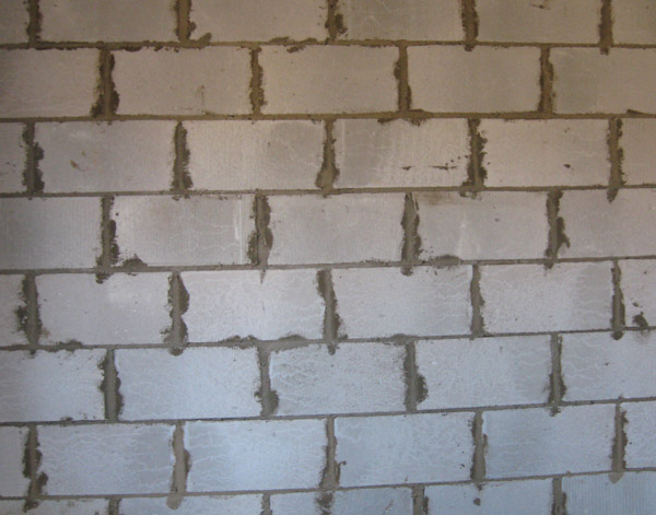

InSAn Опубліковано: 28 квітня 2009 Поділитись Опубліковано: 28 квітня 2009 Но газоблоки позеленели! А что за ГБ? Фото можно? У меня ГБ стоял целую зиму. Тоже мок... но не позеленел Посилання на коментар Поділитися на інших сайтах More sharing options...
Tanagra Опубліковано: 28 квітня 2009 Автор Поділитись Опубліковано: 28 квітня 2009 Белая Рысь, не накрывали. Мы предлагали законсервировать стройку до весны, но строители пальцы веером, зубы шифером, мол, к Новому году ваш дом будет уже под крышей. А потом началось: то стройматериалов не хватат (не по нашей вине, кстати), то дождь, то снег, то заболели... Короче, с ноября по март делали с переменным успехом второй этаж и крышу. InSAn, фото сейчас нет, вечером приложу. Посилання на коментар Поділитися на інших сайтах More sharing options...

Белая Рысь Опубліковано: 28 квітня 2009 Поділитись Опубліковано: 28 квітня 2009 У нас в штабеле позеленели несколько блоков -- не накрыты были. Но это еще и плохое проветривание. Мне кажется, просушить хорошо надо. Как же внутрянку делать по зеленому? А просушенный -- нормально будет. И потом прогрунтовать гидрофобной смесью -- это Пропеллер знает. И не слушайте строителей -- они Вам расскажут, как газобетон надо пенопластом утеплять! Посилання на коментар Поділитися на інших сайтах More sharing options...
Tanagra Опубліковано: 29 квітня 2009 Автор Поділитись Опубліковано: 29 квітня 2009 И потом прогрунтовать гидрофобной смесью -- это Пропеллер знает. И не слушайте строителей -- они Вам расскажут, как газобетон надо пенопластом утеплять! Спасибо, поинтересуюсь, что это за смесь. Пенопласт пока не предлагали, но за те полгода, что они нас "завтраками" кормили, уже никакого доверия не осталось. А жаль. У самих опыта никакого, это наш первый и, наверное, последний дом, и в инете немудрено запутаться среди мегабайт противоречивой информации. InSan, lapunder наши газоблоки с вашими Итонгами даже рядом не валялись. Посмотрела фото InSan'а - красота! Ровненькие, аккуратненькие... Позорище конечно, но мы даже толком не знаем происхождение этих газоблоков, так как их закупала организация, где муж работает, сразу на несколько домов. Знаю только, что закупали в Беларуси. Посилання на коментар Поділитися на інших сайтах More sharing options...
