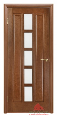

vadimv Опубліковано: 15 червня 2016 Поділитись Опубліковано: 15 червня 2016 Пока определились с межкомнатными дверями, завтра наверное поедем закажем. Решили взять белорусские (массив сосны, шпон дуба - жду критику)Мы не стали брать двери со стеклом, т.к. это 1) Нарушает приватность 2) Мешает спать, когда в коридоре (другой комнате) включается свет 3 Посилання на коментар Поділитися на інших сайтах More sharing options...
Marusya-Anna Опубліковано: 15 червня 2016 Поділитись Опубліковано: 15 червня 2016 Мы не стали брать двери со стеклом, т.к. это 1) Нарушает приватность 2) Мешает спать, когда в коридоре (другой комнате) включается свет я вроде смотрела через эти стекла, ничего не видно, если совсем рядом с дверью то видно очень размытый силуэт, если на метр от двери то вообще ничего не разберешь. А свет не думаю что помешает, дома привыкли, нормально. Но за совет спасибо, завтра еще раз посмотрю сквозь них. Посилання на коментар Поділитися на інших сайтах More sharing options...
maktub Опубліковано: 15 червня 2016 Поділитись Опубліковано: 15 червня 2016 Мы не стали брать двери со стеклом, т.к. это 1) Нарушает приватность 2) Мешает спать, когда в коридоре (другой комнате) включается свет +Звукоизоляция лучше в глухих дверях Проверенно на себе 3 Посилання на коментар Поділитися на інших сайтах More sharing options...
Sumchanka Опубліковано: 15 червня 2016 Поділитись Опубліковано: 15 червня 2016 По межкомнатным дверям -вроде такие у Катерины Ш .У нас похожие -Троя белорусская на 1 этаже, а на втором такие же по дизайну, но украинская Трояна. По качеству не хуже зубра . В квартире в дверях тоже стекло -не напрягает 1 Посилання на коментар Поділитися на інших сайтах More sharing options...

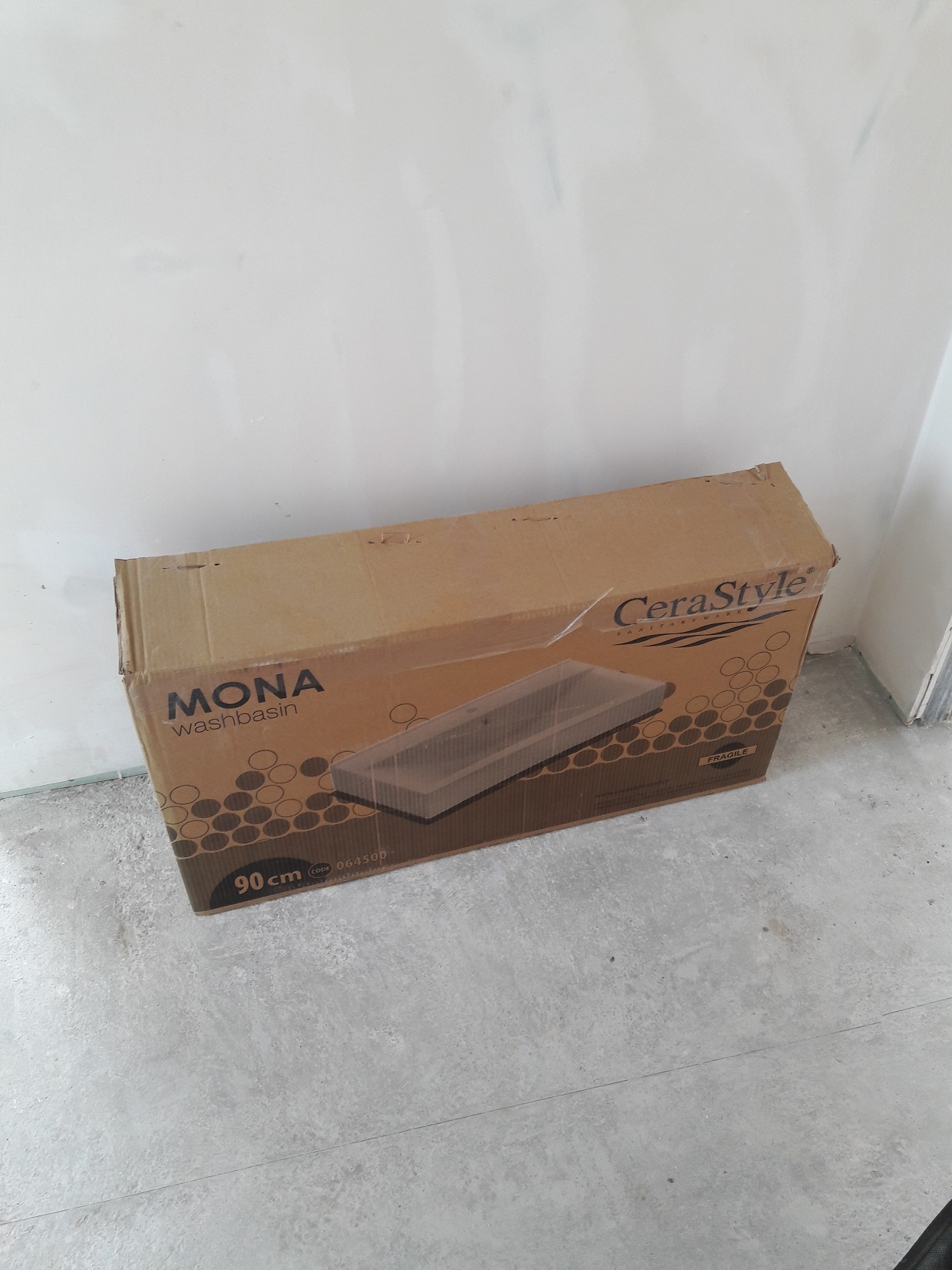

Marusya-Anna Опубліковано: 16 червня 2016 Поділитись Опубліковано: 16 червня 2016 :Yahoo!: Ура, ура. Заказали межкомнатные двери. В конце месяца должны приехать вроде. И еще купили раковину с тумбочкой в ванную комнату на втором этаже и к ней набор смесителей на умывальни и ванную. Будет бате занятия на субботу -все паковать, подключать. Он такое любит. А я уже радуюсь что переезд уже видно почти невооруженным взглядом. Прийдется конечно поначалу мириться с отсутствием крыльца, двора и полным бардаком вокруг дома, но это уже мелочи. Тут уже вижу цель-не вижу препятствий. Плиточники закончили ванную на втором этаже полностью. На первом все еще ждем декор (сегодня последний день поставки был, в Эпике мальчики пожали плечами - не пришел. Завтра прийдется наверное идти к администратору и объяснять что мы думаем по поводу их "не прислал поставщик". Ну а пока декора нет - начали укладку плитки на пол первого этажа. Что то фоткать вообще не успеваю. на выходных исправлюсь. 7 Посилання на коментар Поділитися на інших сайтах More sharing options...

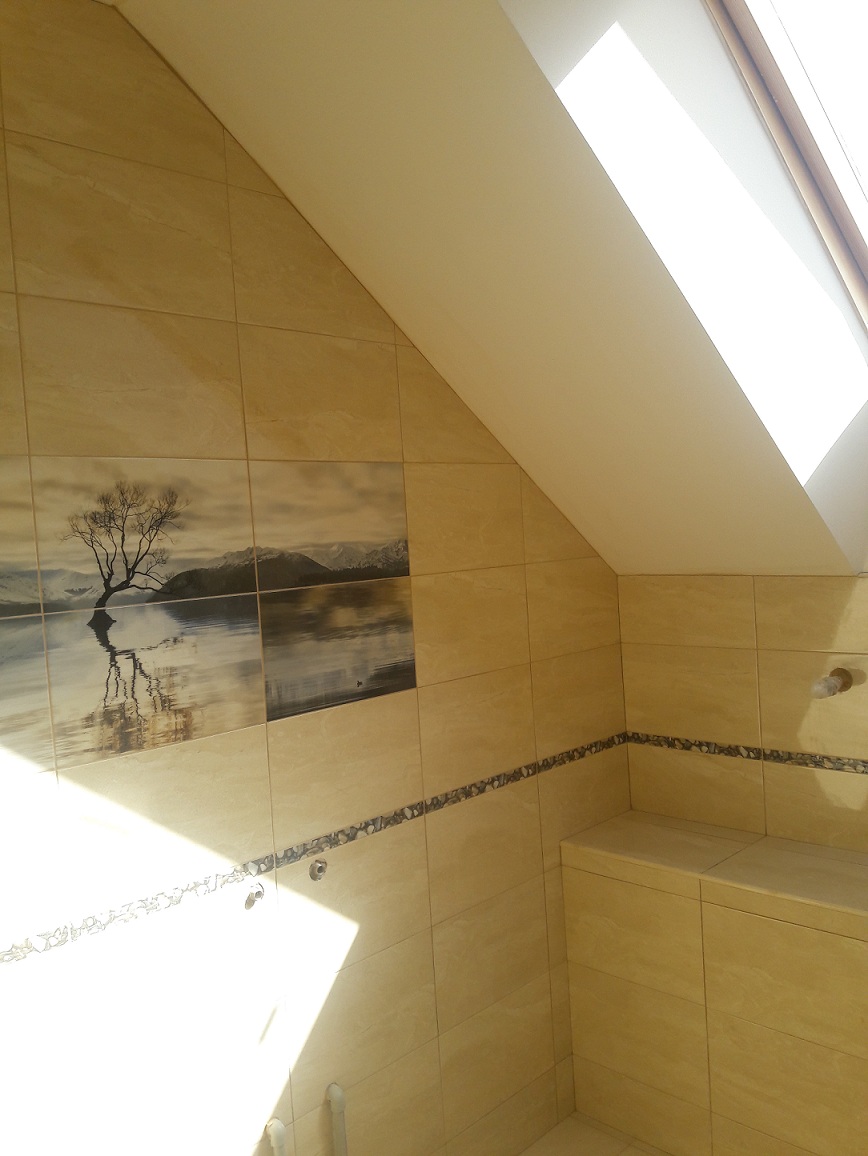

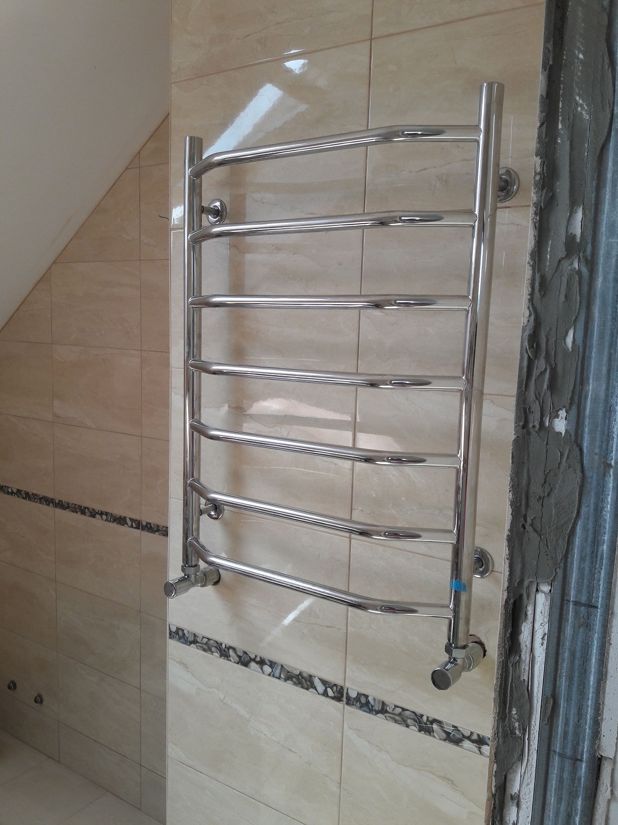

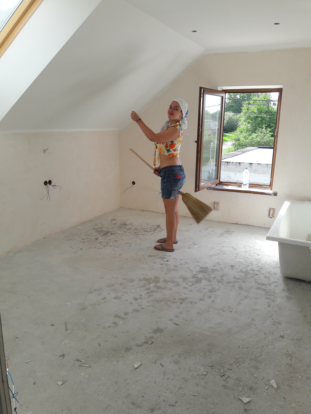

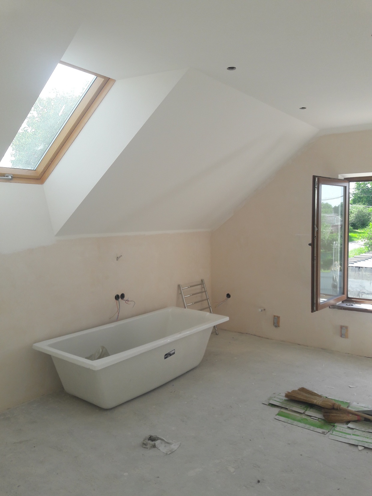

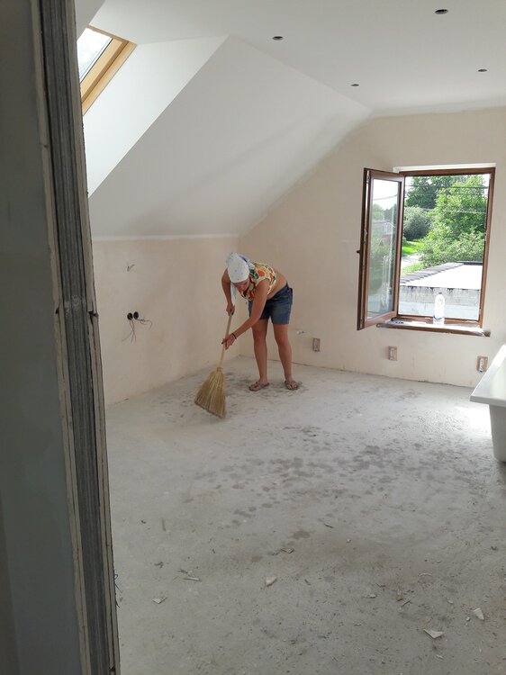

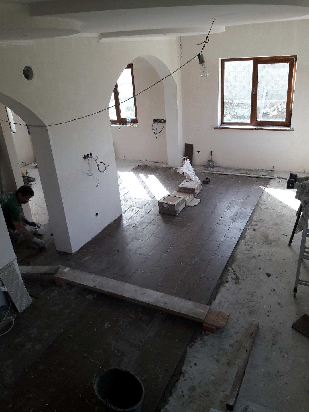

Marusya-Anna Опубліковано: 17 червня 2016 Поділитись Опубліковано: 17 червня 2016 Обещанный фото отчет. Сегодня после работы начали уборку второго этажа под выравнивание полов. С дочкой поупражнялись с вениками Ванная комната второго этажа готова под подключение сантехники, надеюсь завтра начнем Ну а на первом плиточники не дождавшись декора в ванную приступили к полам Мы затаскали на второй этаж почти все для завтрашних работ и еще не успела сфоткать, но под вечер на втором этаже поставили светильнички потолочные. Папа сказал что может света пока нет, но мы сияем лучше ламп. Завтра по планам-с утра грунтовка полов, потом пока грунтовка сохнет- занимаемся подключением сантехники. Подводит Эпицентр с заказанным декором для плитки на 1 этаж. Конечная дата поставки была вчера, ничего не пришло, все списывают на поставщика. Но нам то от этого не легче. Обещали что в понедельник поставщик точно отправит наш заказ (будем надеяться). 14 Посилання на коментар Поділитися на інших сайтах More sharing options...

vadimv Опубліковано: 18 червня 2016 Поділитись Опубліковано: 18 червня 2016 Ванная комната второго этажа готова под подключение сантехники, надеюсь завтра начнем [ATTACH]512629[/ATTACH] [ATTACH]512630[/ATTACH]Очень красивая плитка! 2 Посилання на коментар Поділитися на інших сайтах More sharing options...
Sumchanka Опубліковано: 18 червня 2016 Поділитись Опубліковано: 18 червня 2016 Очень красиво -темный пол +светлые стены. Кстати, а какого цвета они планируются? 2 Посилання на коментар Поділитися на інших сайтах More sharing options...

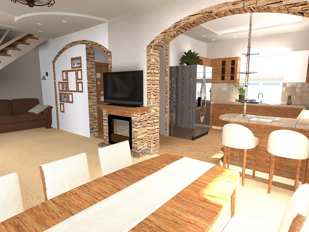

Marusya-Anna Опубліковано: 18 червня 2016 Поділитись Опубліковано: 18 червня 2016 Кстати, а какого цвета они планируются?вообще то мы еще до начала стройки сделали дизайн всего, в 3д. По факту теперь соблюдается только расположение мебели, розеток, выключателей, ну и какая то общая концепция. вот так планировалось в итоге понравилась темная плитка, думаю будет тоже смотреться со светлыми стенами. Только теперь в раздумьях какого цвета камень взять на арки. 3 Посилання на коментар Поділитися на інших сайтах More sharing options...

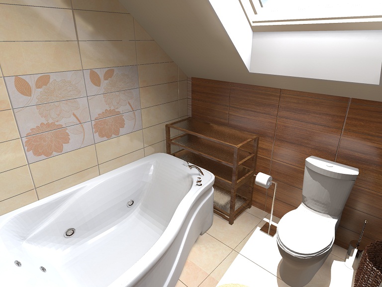

Marusya-Anna Опубліковано: 18 червня 2016 Поділитись Опубліковано: 18 червня 2016 ванная второго этажа планировалась как то так По факту немного поменяли На первом этаже вообще планировали красно-белую ванную, теперь цвета совершенно не такие, спокойные. Посилання на коментар Поділитися на інших сайтах More sharing options...

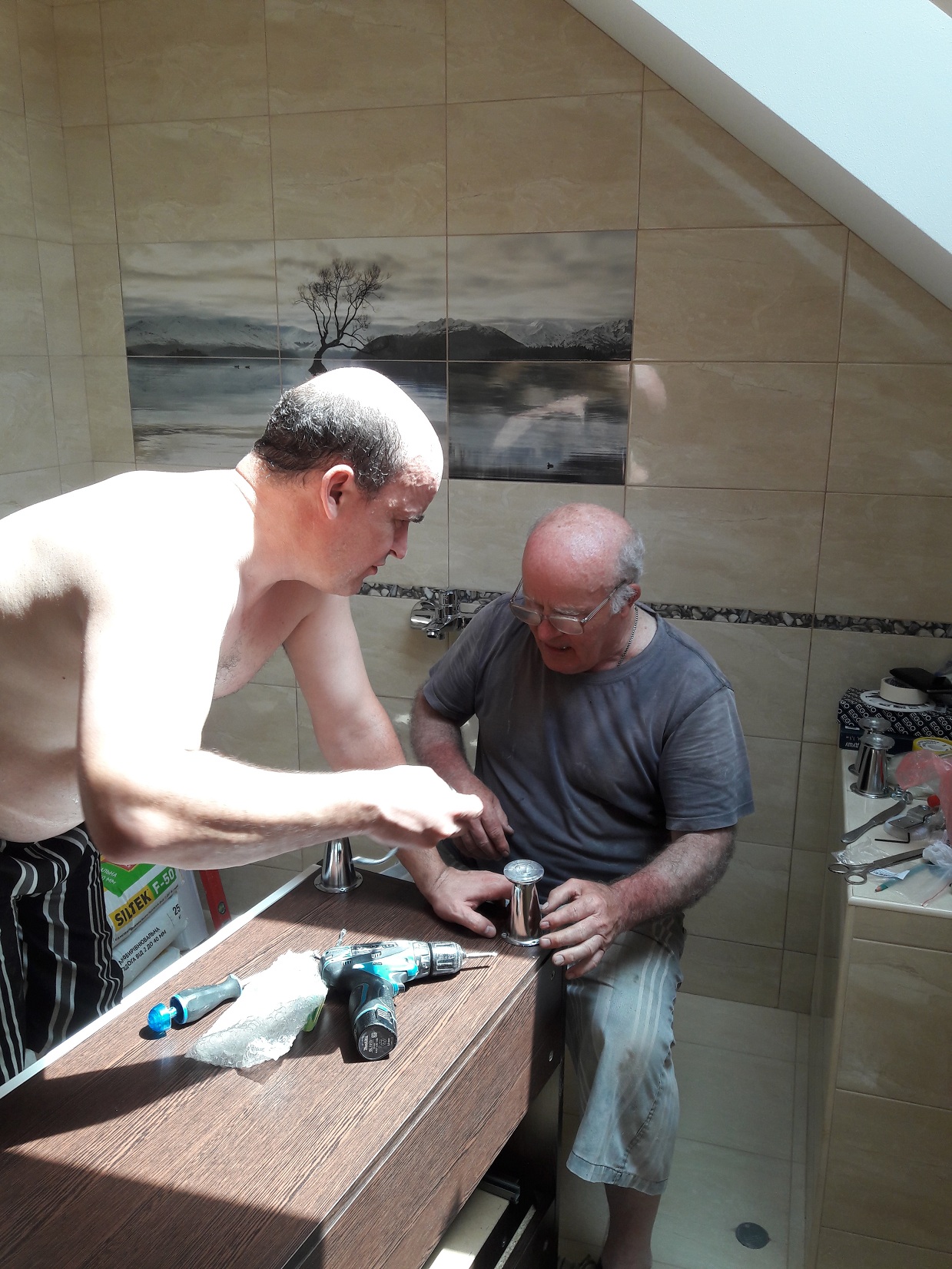

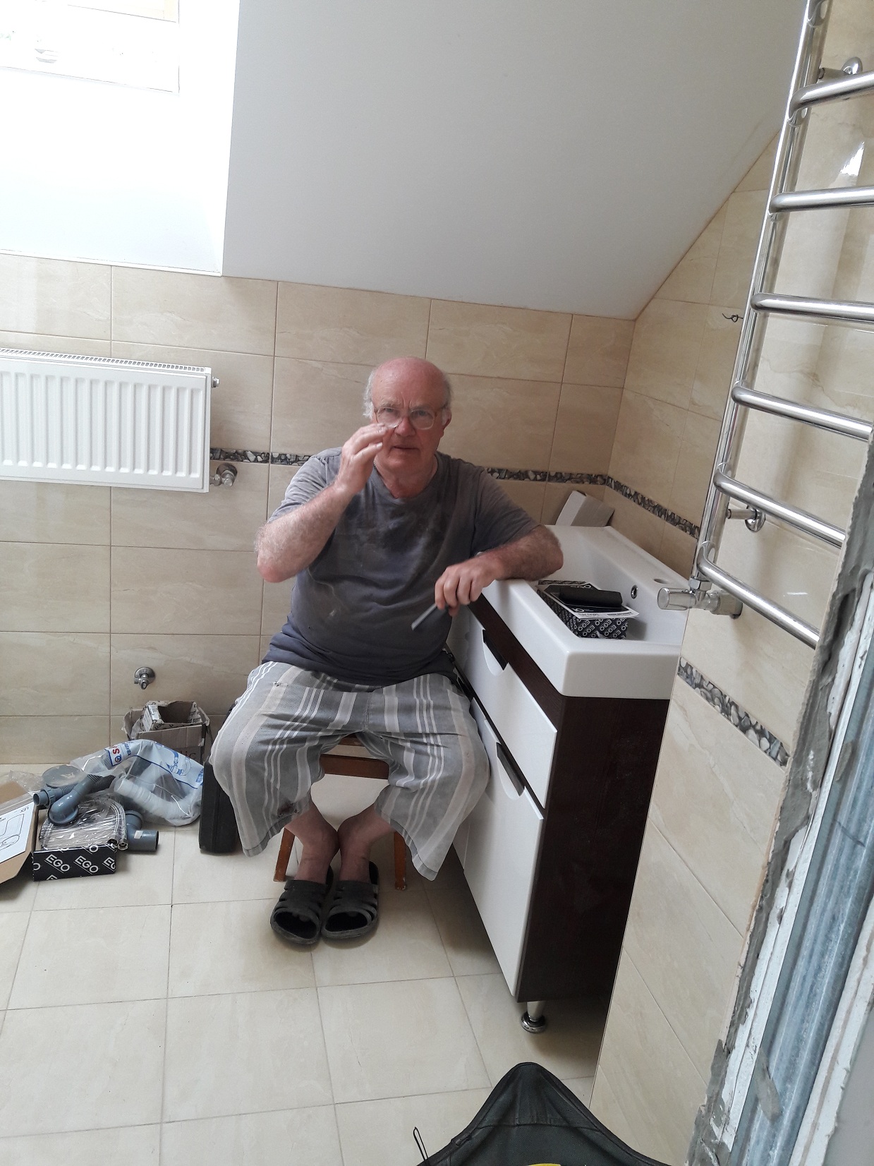

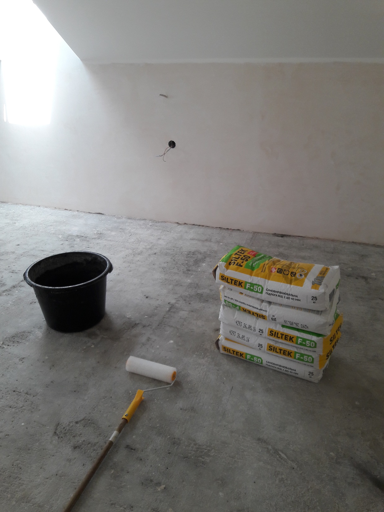

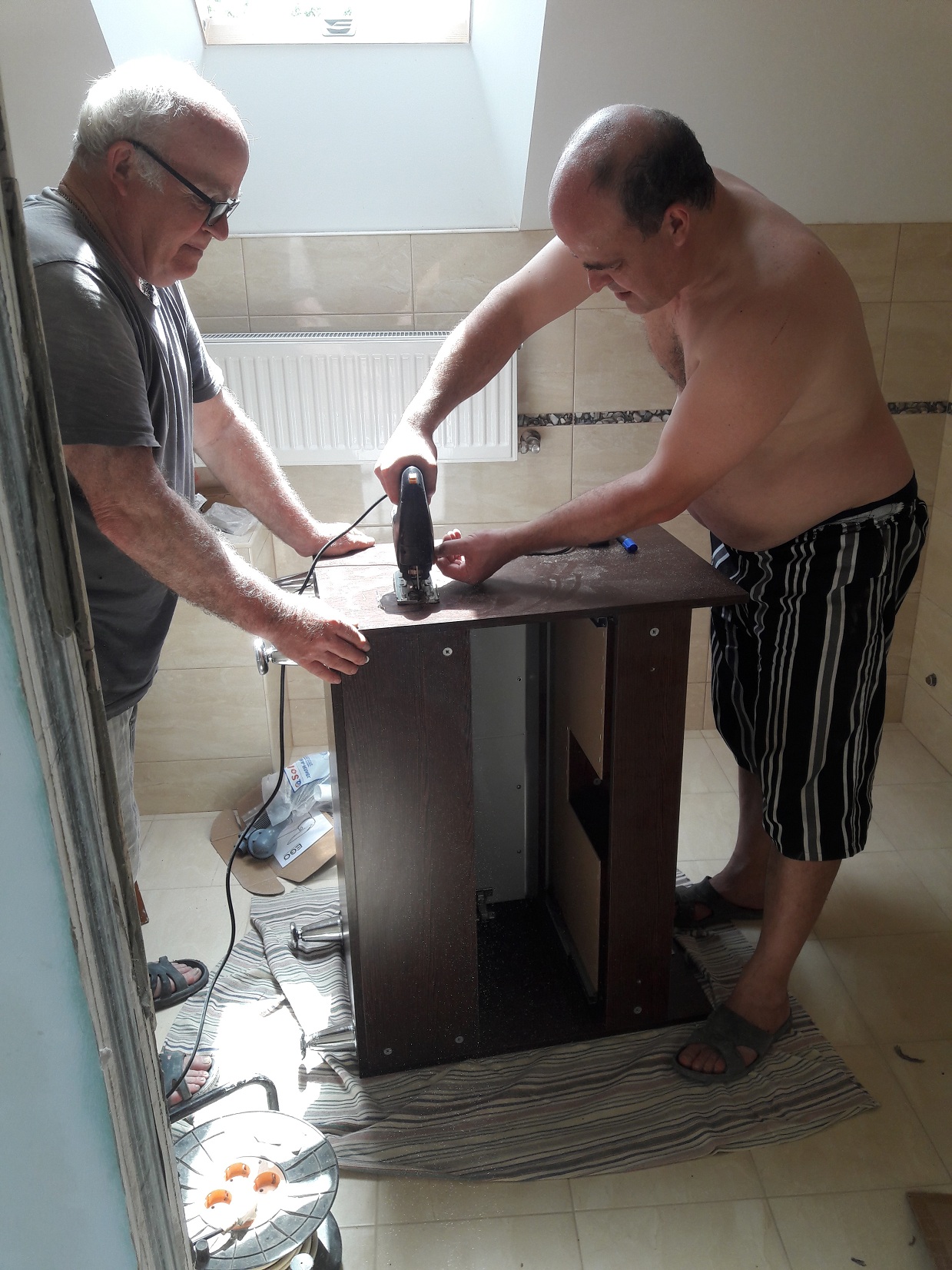

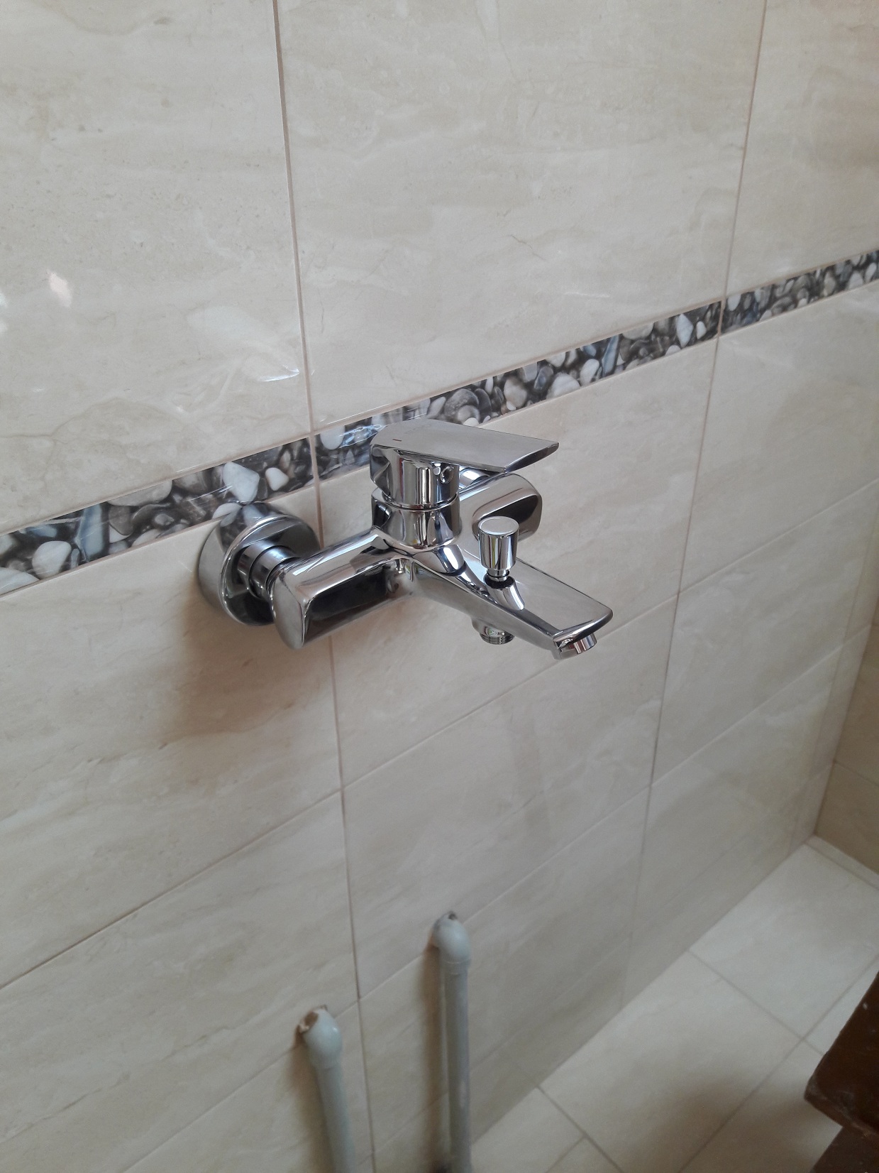

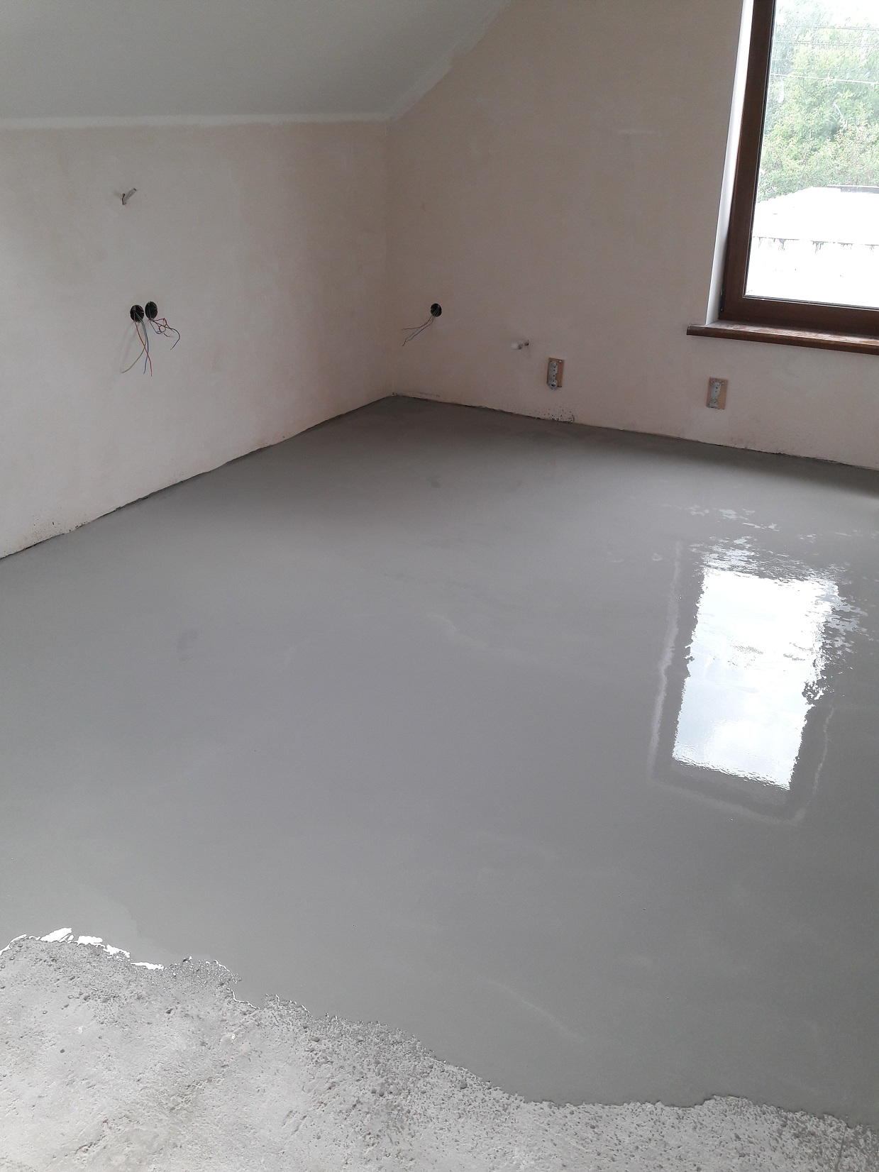

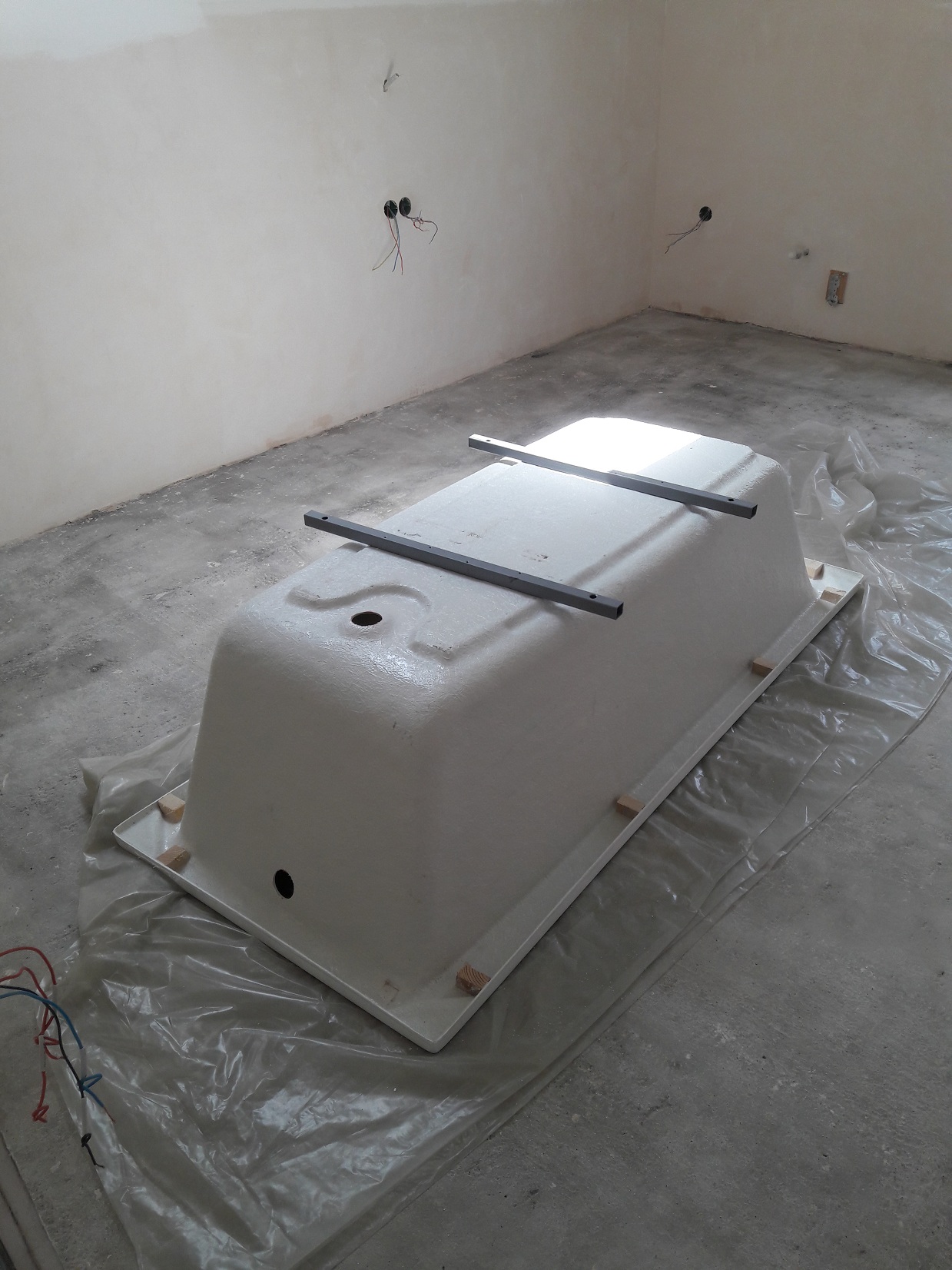

Marusya-Anna Опубліковано: 18 червня 2016 Поділитись Опубліковано: 18 червня 2016 Активно поработали перед завтрашним "выходным". С утра мы с Танюшкой в очередной раз вымели остатки пыли на втором этаже, дважды прогрунтовали полы. В то время мужчины принялись за сборку сантехники. Вот поставили первый настоящий кран в новом доме (а то все пользуемся шлангочкой на первом этаже) поцепили полотенцесушитель притащили тумбочку с раковиной и собрали хотели собрать и поставить ванну, но этот конструктор лего не поддался без инструкции а инструкция была внутри ванны, приклеена скотчем ко дну, но так как ванна все время стояла вверх тормашками то естественно никто эту инструкцию не нашел. Решили дома в интернете посмотреть, а когда уже затаскивали ванну в ванную () чтобы не мешала полы заливать, то увидели инструкцию. Ну и мы с Олегом залили полы дед в ванной По закону подлости не хватило полмешка ровнялки, пришлось мотаться в магазин. В целом получилось неплохо, даже Олег не бухтел как обычно когда ему хоть что то не нравится. Завтра планируем выспаться наконец, ну и потом поедем выбирать полы-стены. Сильно жара выматывает, резко после +17 днем стало +30. А мы еще поналивали воды на полы, все испаряется, на втором этаже такая парилка что работать невозможно. Представляю какой кайф будет когда обои будем клеить. Поклейку планируем вдвоем с дочкой, мужчины пока поподтягивают хвосты везде. Все забываю сфоткать вид возле входа в дом. Это какой то жах. Руки не доходят до всего, дворовые работы временно отложены в связи с нехваткой времени. 7 Посилання на коментар Поділитися на інших сайтах More sharing options...
Sumchanka Опубліковано: 18 червня 2016 Поділитись Опубліковано: 18 червня 2016 . Только теперь в раздумьях какого цвета камень взять на арки. Думаю ,что темного ,и даже может что-то из клинкера Paradyz А ванная, по-моему, получилась лучше, чем в визуализации 4 Посилання на коментар Поділитися на інших сайтах More sharing options...
Vikctor Опубліковано: 19 червня 2016 Поділитись Опубліковано: 19 червня 2016 По закону подлости не хватило полмешка ровнялки, пришлось мотаться в магазин. В целом получилось неплохо, даже Олег не бухтел как обычно когда ему хоть что то не нравится. Хочу узнать чуть больше подробностей. Самоналивайку вы лили без маяков и ровняли только игольчатым валиком? Застывала она очень медленно. Даже съездили в магазин и успели долить остаток без перехода? Как определяли нужный уровень заливки? Вопросов многовато, понимаю, но самому в спальнях предстоит подобный процесс. Посилання на коментар Поділитися на інших сайтах More sharing options...
Marusya-Anna Опубліковано: 19 червня 2016 Поділитись Опубліковано: 19 червня 2016 Хочу узнать чуть больше подробностей. Самоналивайку вы лили без маяков и ровняли только игольчатым валиком? Застывала она очень медленно. Даже съездили в магазин и успели долить остаток без перехода? Как определяли нужный уровень заливки? Вопросов многовато, понимаю, но самому в спальнях предстоит подобный процесс. Попробую ответить сама. Брали силтек ф50, она быстрозастывающая, по инструкции работать с ней можно 25 минут. Заливали без маяков, у нас полы в принципе ровные, просто шероховатые (заливали по маякам цемент с отсевом). Вечером просмотрели несколько видео, решили сами сделать. Олег колотил раствор дрелью, сразу мешок и 4,5 литра воды (если по инструкции то надо 3,75-4,75), потом разливал не толстым слоем, я немного растягивала большим шпателем, потом валиком игольчатым раскатывала до тех пор, пока Олег новый раствор не разливал. Естественно в магазин не успели съездить за 25 минут, да и еще шов получился на пороге одной спальни. Мы сначала маленькую спальню сделали, потом большую, за это время на пороге малой уже застыл раствор, не хватило на коридорчик, в итоге там еще один шов. Я вчера переживала, что мокрым оно выглядело криво, или блестело криво (не знаю как правильно). Сегодня поехали посмотреть-очень даже красиво получилось.Там где 2 шовчика надо будет завтра наждачкой или чем то похожим пройтись, счистить немного рубчик и все, остальное отлично получилось. Повторюсь-толщина слоя у нас минимальная, чтобы шероховатости убрать, а то линолеум будет повторять все выступы и ямки через время. п.с. Кстати, валик игольчатый не нужон? Один раз б/у, будет теперь лежать без дела. 3 Посилання на коментар Поділитися на інших сайтах More sharing options...
