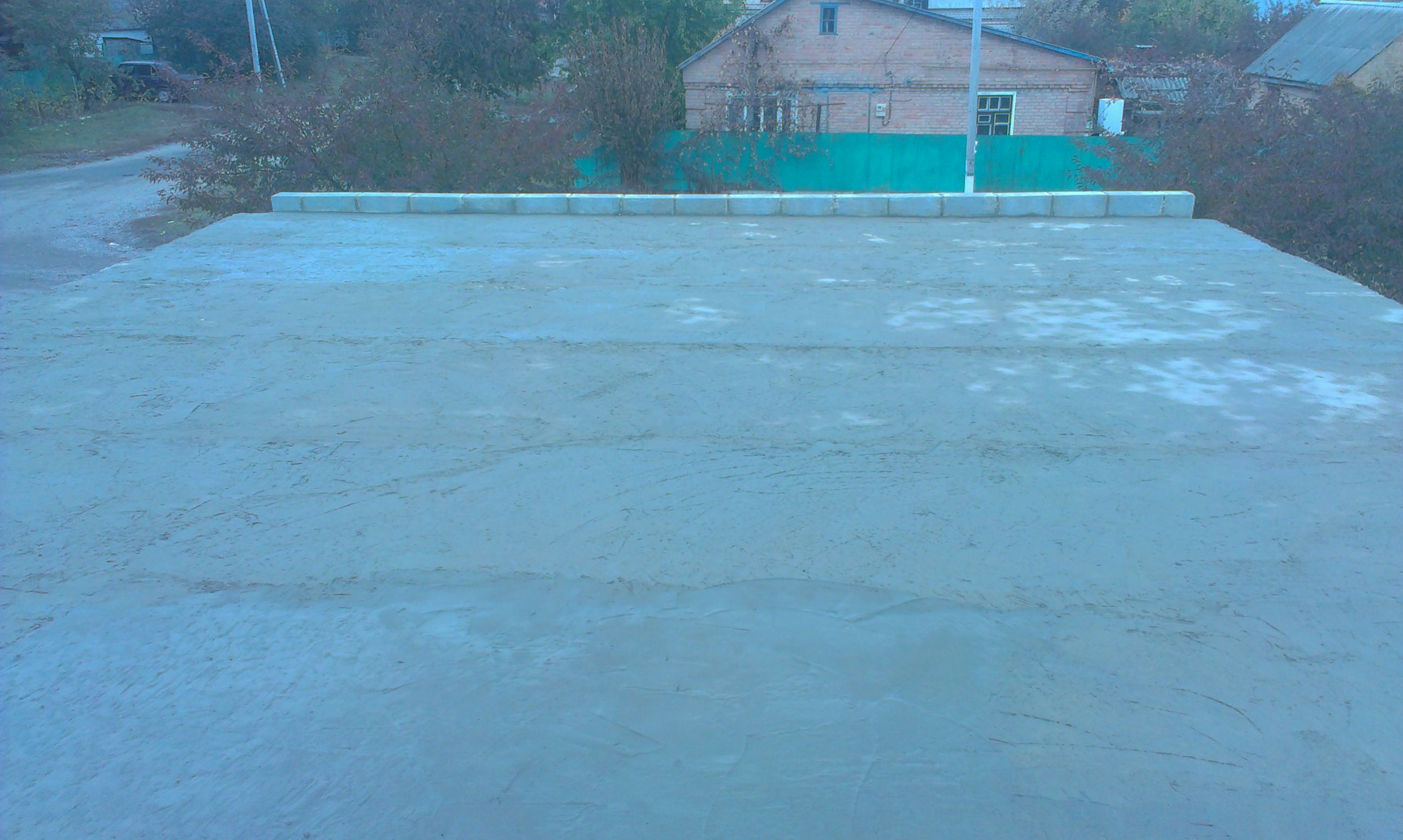

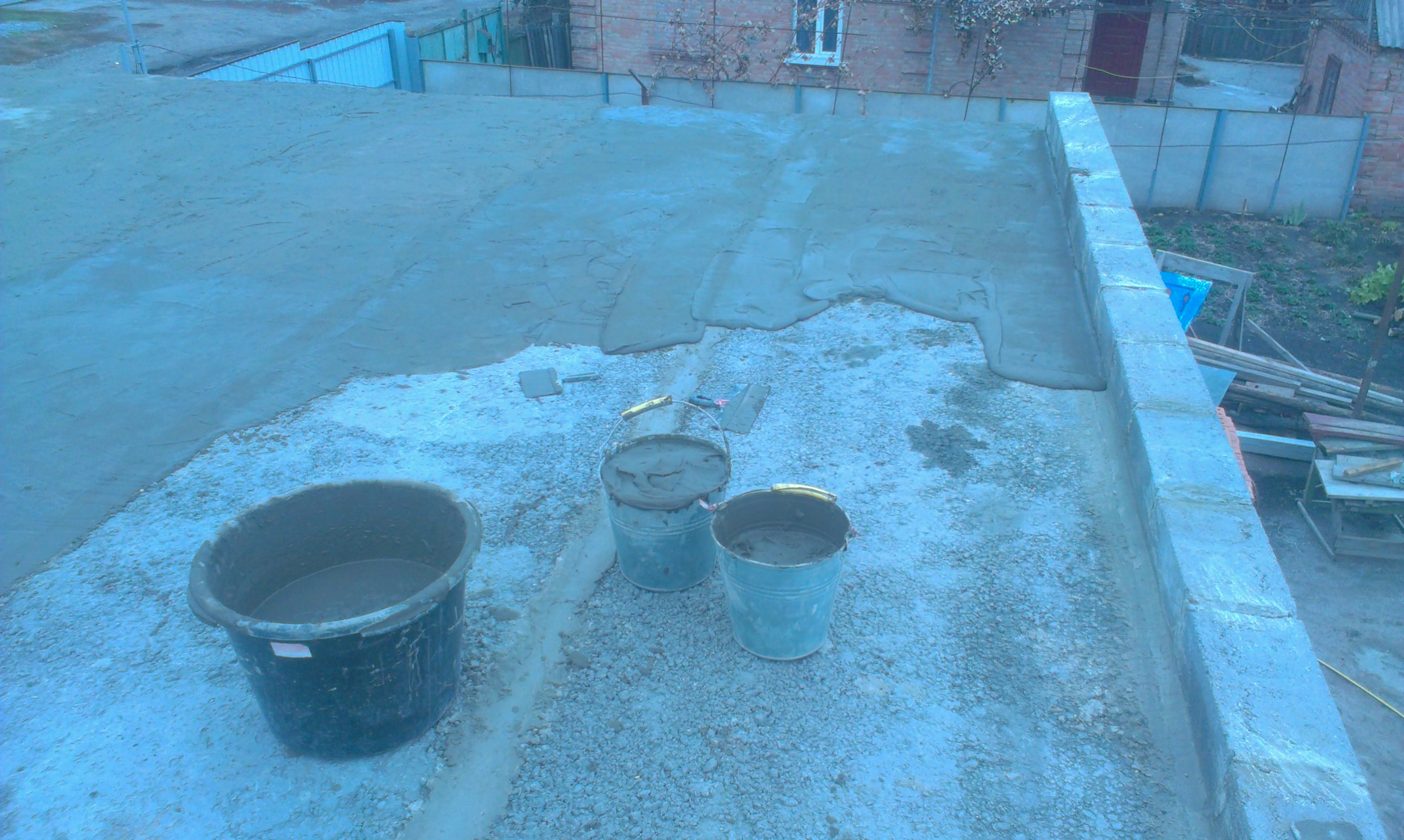

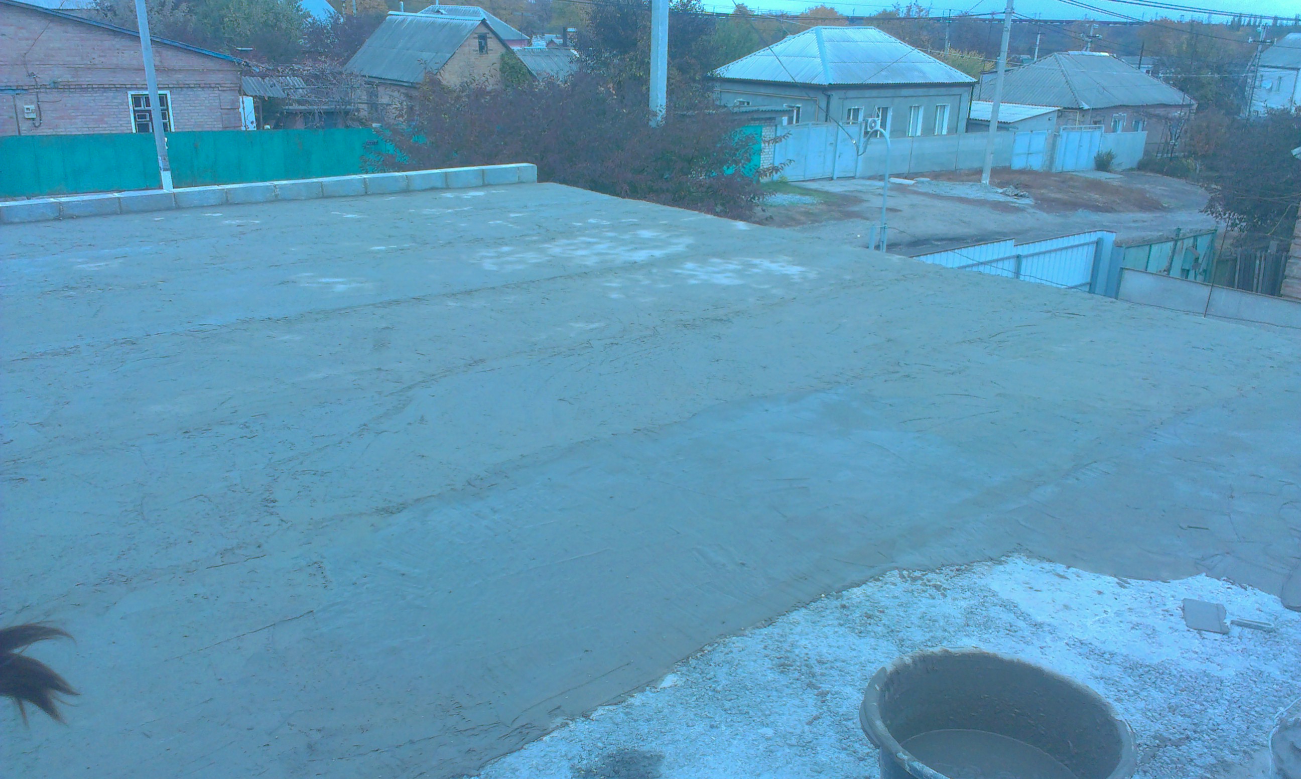

Marusya-Anna Опубліковано: 24 жовтня 2015 Поділитись Опубліковано: 24 жовтня 2015 Погода сегодня порадовала, вопреки всем прогнозам было тепло и почти без дождя. Пару раз какая то морось начиналась но буквально на несколько минут. Подровняли верхнюю часть плит. Как то странно делают плиты, мы заливали стеновые так у нас ровненько что верх что низ, а тут плиты снизу ровные, а верх "а-ля щебень неровный". Посчитали сколько смолы уйдет на то чтобы перед рубероидом выровнят и решили немного усложнить задачу. Ушло 14 мешков цементной шпаклевки, зато поверхность преобразилась. Фото с Олега телефона, какие то синенькие вышли После перекрытия Олег с батей еще и 2 двери в хозблок успели поставить. И у нас начали установку ворот. Почему "начали"? Потому что в 18,00 когда мы поехали домой, процесс установки еще продолжался. Завтра зафоткаю. Планы на завтра огромные, но прогноз погоды снова показывает дождь на целый день. 3 Посилання на коментар Поділитися на інших сайтах More sharing options...
vadimv Опубліковано: 24 жовтня 2015 Поділитись Опубліковано: 24 жовтня 2015 сколько смолы уйдет на то чтобы перед рубероидом выровнятСтесняюсь спросить: а зачем рубероид поверх плит, у вас жеж вроде планируется двухскатная крыша на хозблоке? Посилання на коментар Поділитися на інших сайтах More sharing options...
Marusya-Anna Опубліковано: 24 жовтня 2015 Поділитись Опубліковано: 24 жовтня 2015 Стесняюсь спросить: а зачем рубероид поверх плит, у вас жеж вроде планируется двухскатная крыша на хозблоке? Крыша будет плоской (уклон 1%). Специально сделали из плит, чтобы со временем можно было поставить солнечные батареи/коллектора. Пересмотрели конструкцию крыши перед тем как плиты заказывали, если бы делали двухскатную то плиты не ставили бы. 1 Посилання на коментар Поділитися на інших сайтах More sharing options...
blacktigra Опубліковано: 24 жовтня 2015 Поділитись Опубліковано: 24 жовтня 2015 Не совсем понимаю как хотите кровлю утеплять потом. А инверсионную кровлю не хотите сделать? Посилання на коментар Поділитися на інших сайтах More sharing options...

sov1178 Опубліковано: 25 жовтня 2015 Поділитись Опубліковано: 25 жовтня 2015 Крыша будет плоской (уклон 1%). А 1% уклона разве хватает? Посилання на коментар Поділитися на інших сайтах More sharing options...
Marusya-Anna Опубліковано: 25 жовтня 2015 Поділитись Опубліковано: 25 жовтня 2015 А инверсионную кровлю не хотите сделать? Я и слов таких не знаю, пришлось гуглить. НЕА, не хочу такую крышу, да и по едньгам затрудняюсь подсчитать на сколько дороже, а последний мешок денег уже закончился, не дождавшись внутненних работ Посилання на коментар Поділитися на інших сайтах More sharing options...
Автоматчик Опубліковано: 25 жовтня 2015 Автор Поділитись Опубліковано: 25 жовтня 2015 А 1% уклона разве хватает? А почему нет? На отмостке нормально, а на крыше мало? P.S. Как проектировщик с солидным стажем, скажу так. Нормы рассчитаны с учетом того, что выполнять их будут "олени". Соответственно качественно, "для себя", выполненный однопроцентный уклон приравнивается как минимум к двухпроцентному. Т.е. в нем не будет локальных ямок в первую очередь. А остальное от лукавого. Вода стечет, а снег и на десятипроцентном уклоне будет лежать пока не растает, а сползать и не подумает. НЕ сползет? не беда! от снеговой нагрузки тут другой параметр - нагрузочная способность. А с ним все ОК, 800 кг/м2, т.е. даже с учетом районной снеговой нагрузки на перекрытие - пятикратный запас. 1 Посилання на коментар Поділитися на інших сайтах More sharing options...

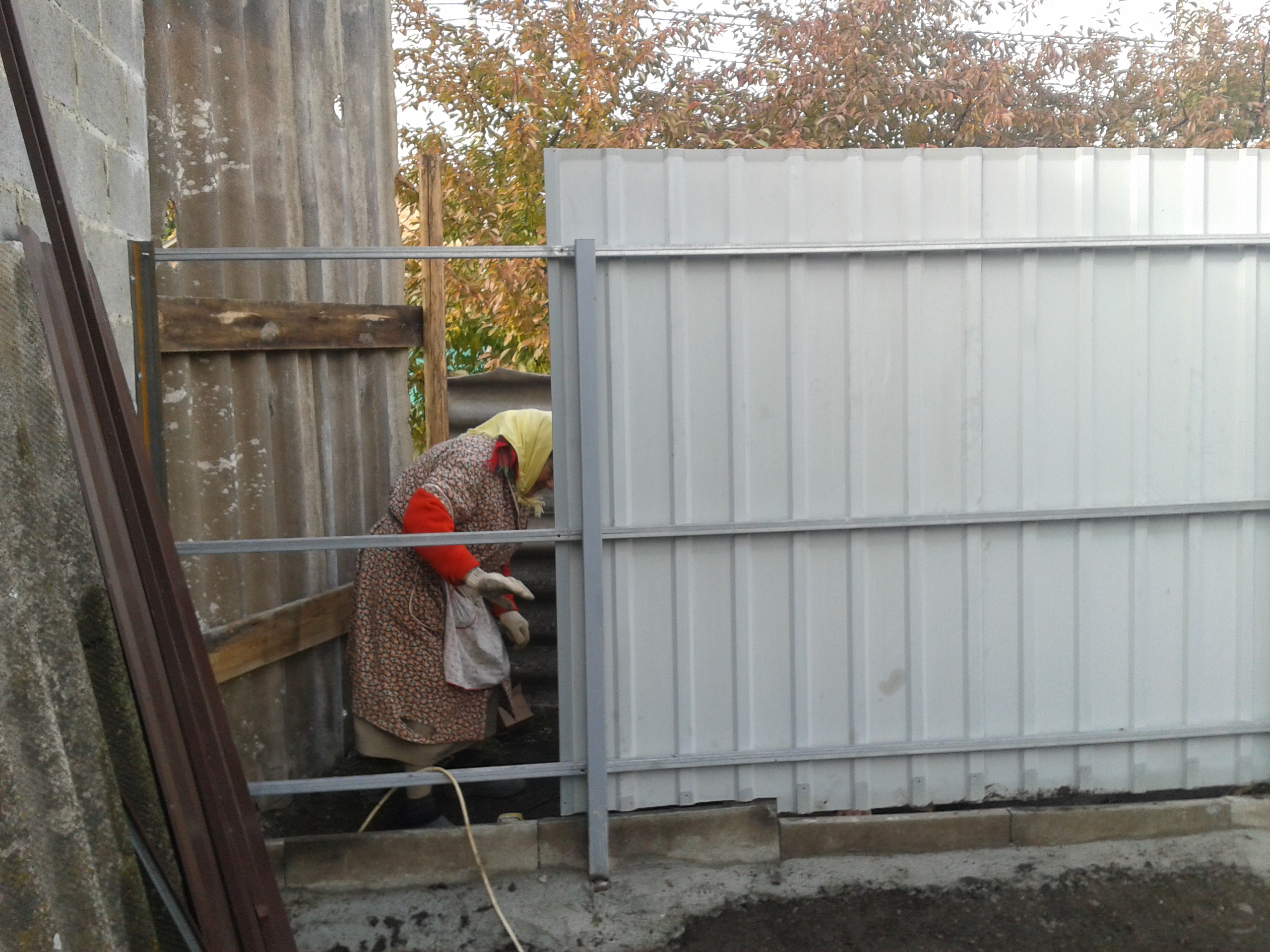

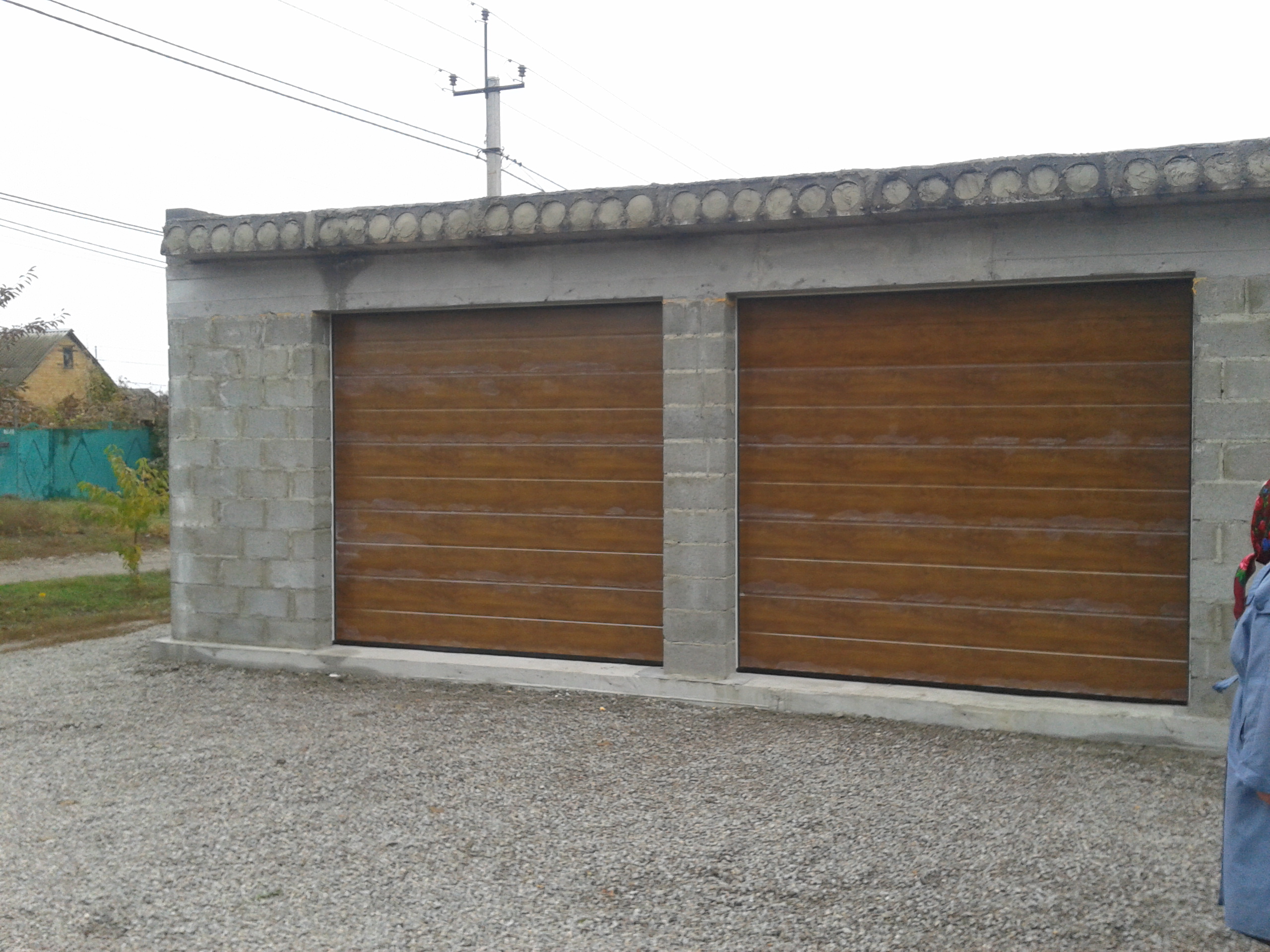

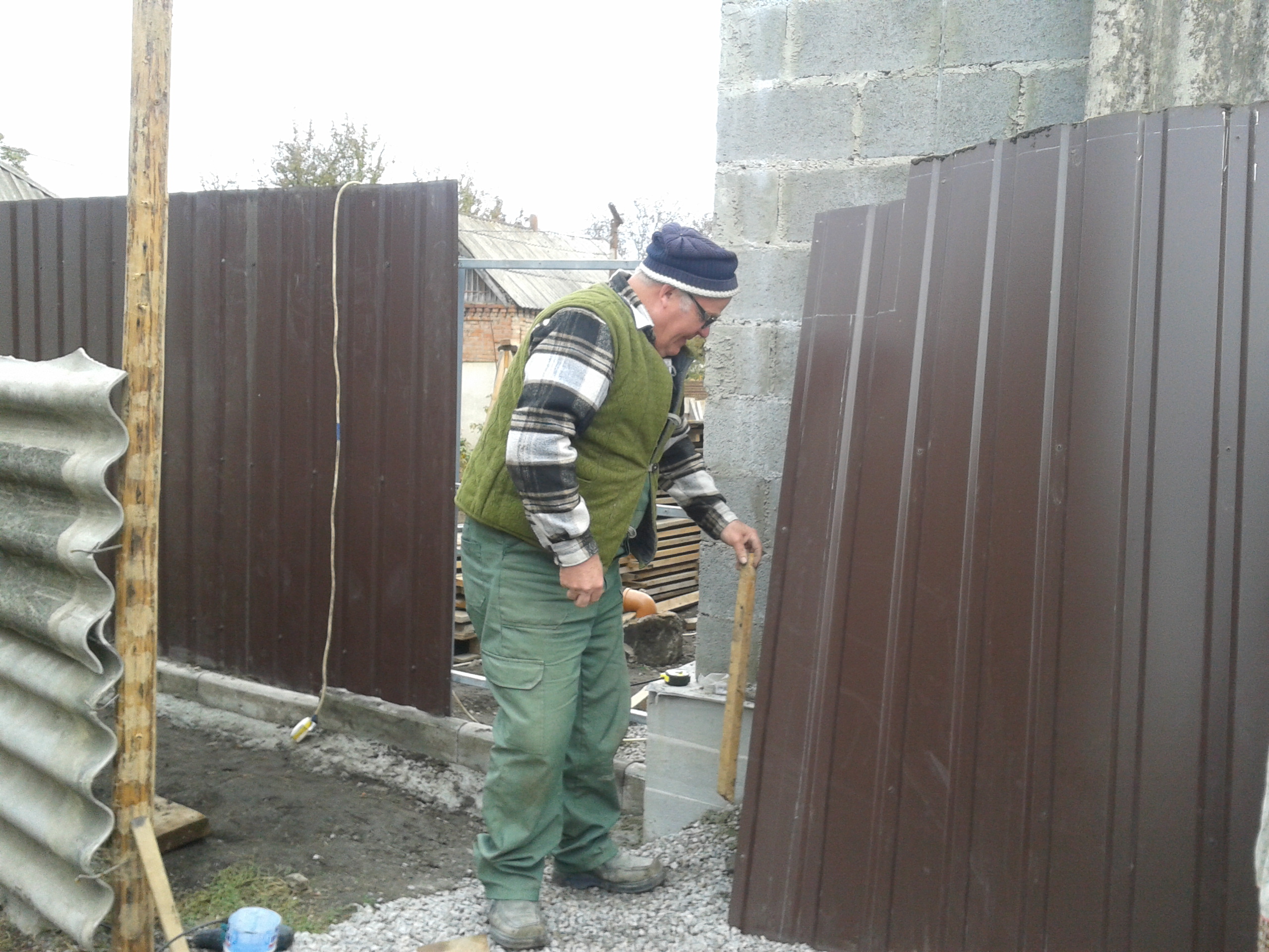

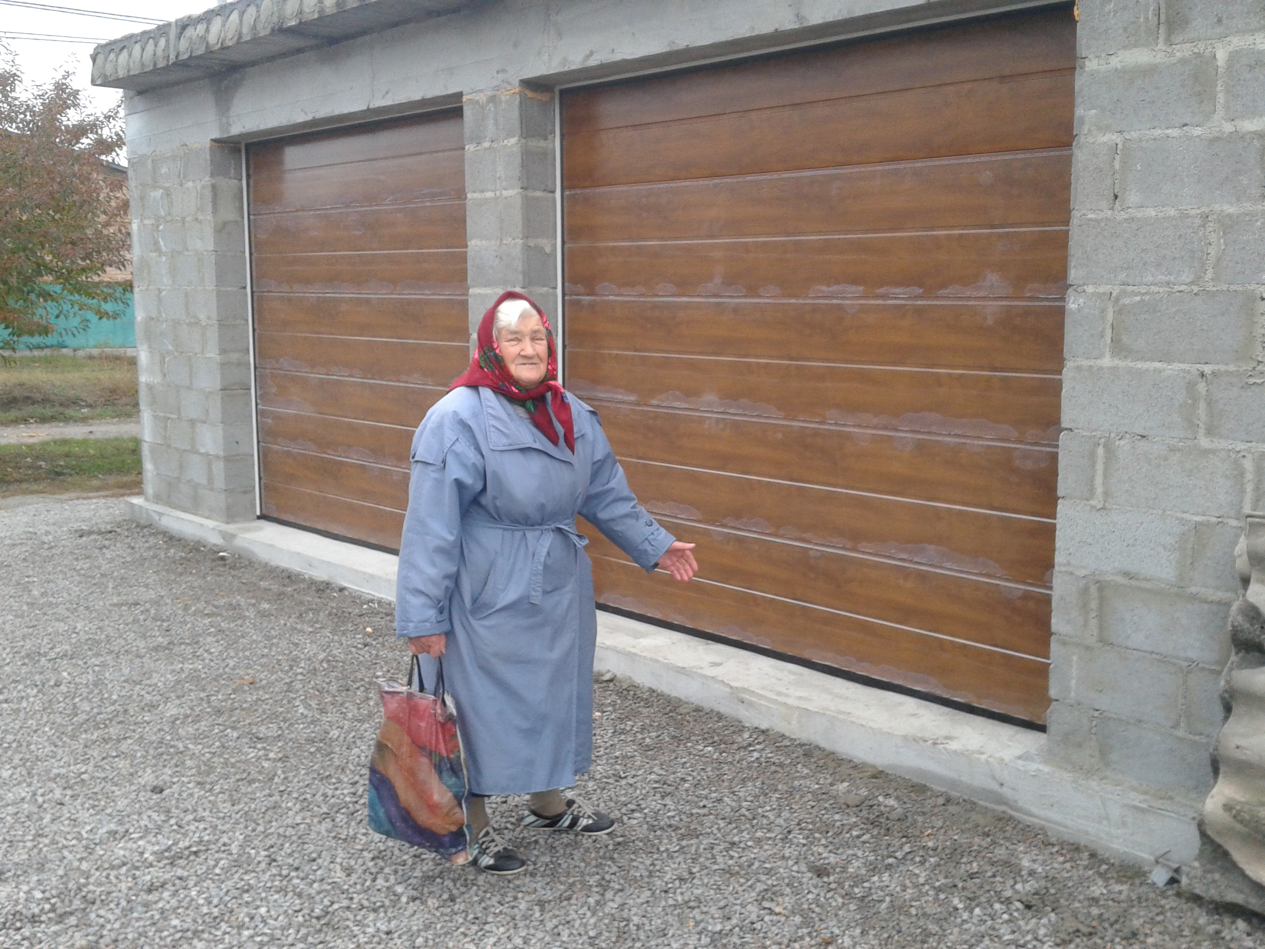

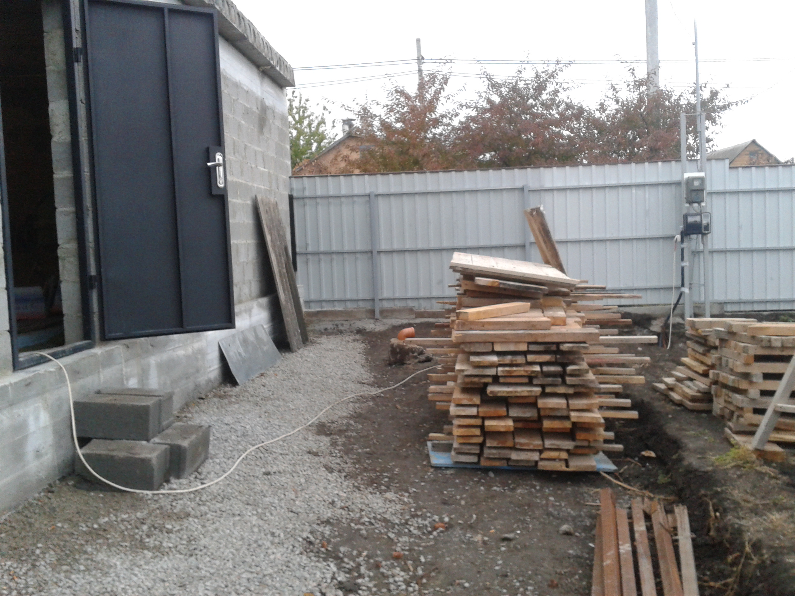

Marusya-Anna Опубліковано: 25 жовтня 2015 Поділитись Опубліковано: 25 жовтня 2015 сегодня продолжились работы по установке ворот, вчера ребята затупили все сверла, не успели прикрепить к потолку. Бабушка с утра с проверкой Несмотря на накрапывания дождя мы втроем (я, свекр и бабуля) закрепили забор с задней стороны хозблока, а то старый шифер на палках как то не впечатлял своей и надежностью и красотой я даже нашла остатки какой то краски (серой не нашлось, была только черная) и покрасила уголок к которому прикреплен край забора, чтобы не ржавел Крыша протекает пока, двигатели от ворот замотали пленкой, разобрали пультики, даже 2 запасных осталось. Я довольная что слон. Жду бетонирования пола и смоления крыши 7 Посилання на коментар Поділитися на інших сайтах More sharing options...
OuldMan Опубліковано: 25 жовтня 2015 Поділитись Опубліковано: 25 жовтня 2015 Вода стечет, а снег и на десятипроцентном уклоне будет лежать пока не растает, а сползать и не подумает. НЕ сползет? не беда! от снеговой нагрузки тут другой параметр - нагрузочная способность. А с ним все ОК, 800 кг/м2, т.е. даже с учетом районной снеговой нагрузки на перекрытие - пятикратный запас. От лежащено на плоской кровле снега другая беда - под ним не стекает вода. Поэтому вода будет очень долго испытывать гидроизоляцию на надёжность. 3 Посилання на коментар Поділитися на інших сайтах More sharing options...
