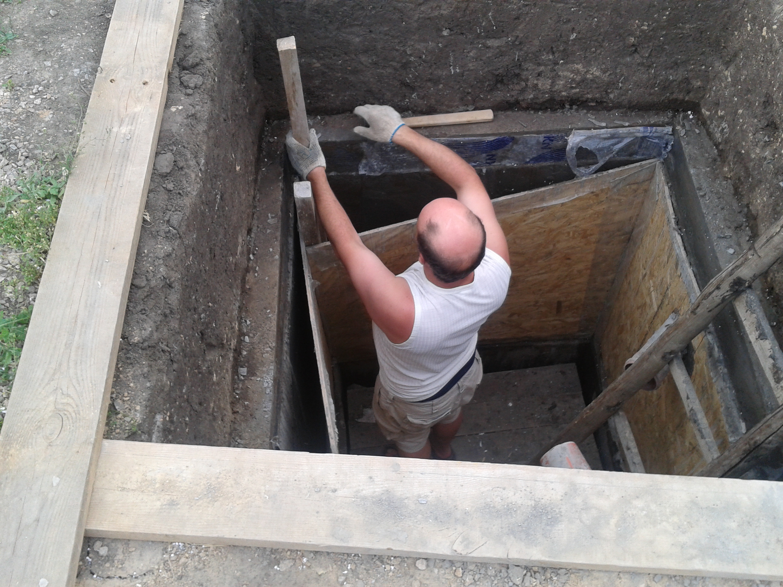

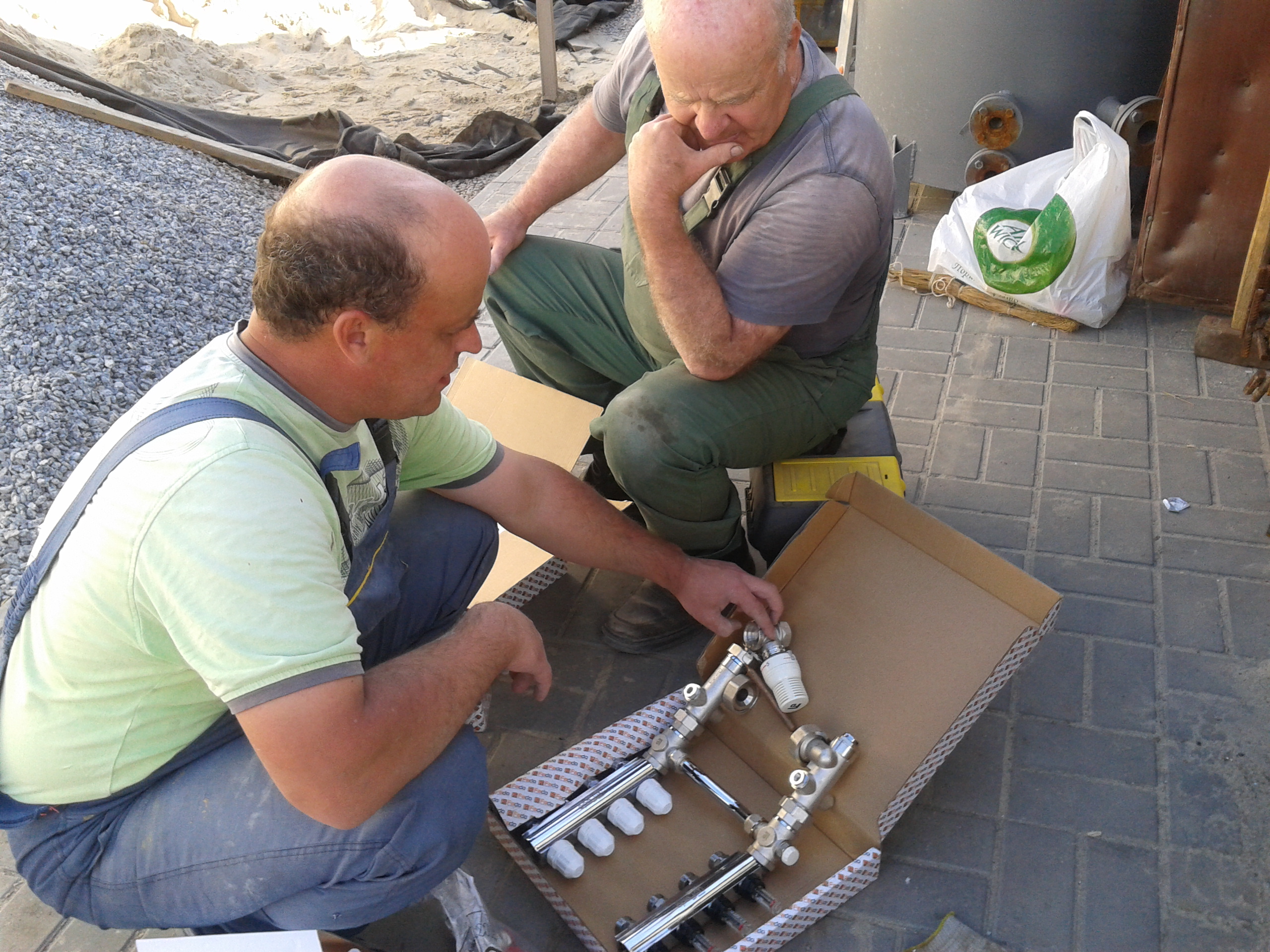

Marusya-Anna Опубліковано: 26 травня 2015 Поділитись Опубліковано: 26 травня 2015 Сегодня после работы Олег разобрал опалубку в септиках. Соткала только начальный этап , потом работа была без меня (у нас с кумой сегодня культурная программа, ходили на "Кармен"). Мне на завтра оставили домашнее задание, реанимировать опалубку чтобы собрать второй ярус во втором септике (так глядишь в обозримом будущем закопаем эти ямы уже, а то точно как бельмо, и дожди начинаются, размоет. Заказали все на теплый пол и отопление. Думаем-гадаем, что бы еще такого прикупить? А то с нашим правительством не поймешь чего ждать, уже дефолтом пугают (с этим понятно было когда премьер сказал "теперь Украина НИКОГДА не объявит дефолт"). Я знаю одну отличную фразу - никогда не говори никогда, обязательно грянет как снег на голову. Может у кого есть какие предложения? Чем можно (нужно) запастись для стройки? (для второго этажа, крыши, ТП уже все куплено) 1 Посилання на коментар Поділитися на інших сайтах More sharing options...

БеLка Опубліковано: 27 травня 2015 Поділитись Опубліковано: 27 травня 2015 Сегодня после работы Олег разобрал опалубку в септиках. Соткала только начальный этап [ATTACH]438785[/ATTACH], потом работа была без меня (у нас с кумой сегодня культурная программа, ходили на "Кармен"). Мне на завтра оставили домашнее задание, реанимировать опалубку чтобы собрать второй ярус во втором септике (так глядишь в обозримом будущем закопаем эти ямы уже, а то точно как бельмо, и дожди начинаются, размоет. Заказали все на теплый пол и отопление. Думаем-гадаем, что бы еще такого прикупить? А то с нашим правительством не поймешь чего ждать, уже дефолтом пугают (с этим понятно было когда премьер сказал "теперь Украина НИКОГДА не объявит дефолт"). Я знаю одну отличную фразу - никогда не говори никогда, обязательно грянет как снег на голову. Может у кого есть какие предложения? Чем можно (нужно) запастись для стройки? (для второго этажа, крыши, ТП уже все куплено) Мебель, особенно если планируете импортную. Украина с прошлого лета в техническом дефолте. Только одни кредиты спасают. Это как в семье у которой пьющий отец, все пропил, а мать уже по нескольку раз перезанимала денег, у соседей. Посилання на коментар Поділитися на інших сайтах More sharing options...

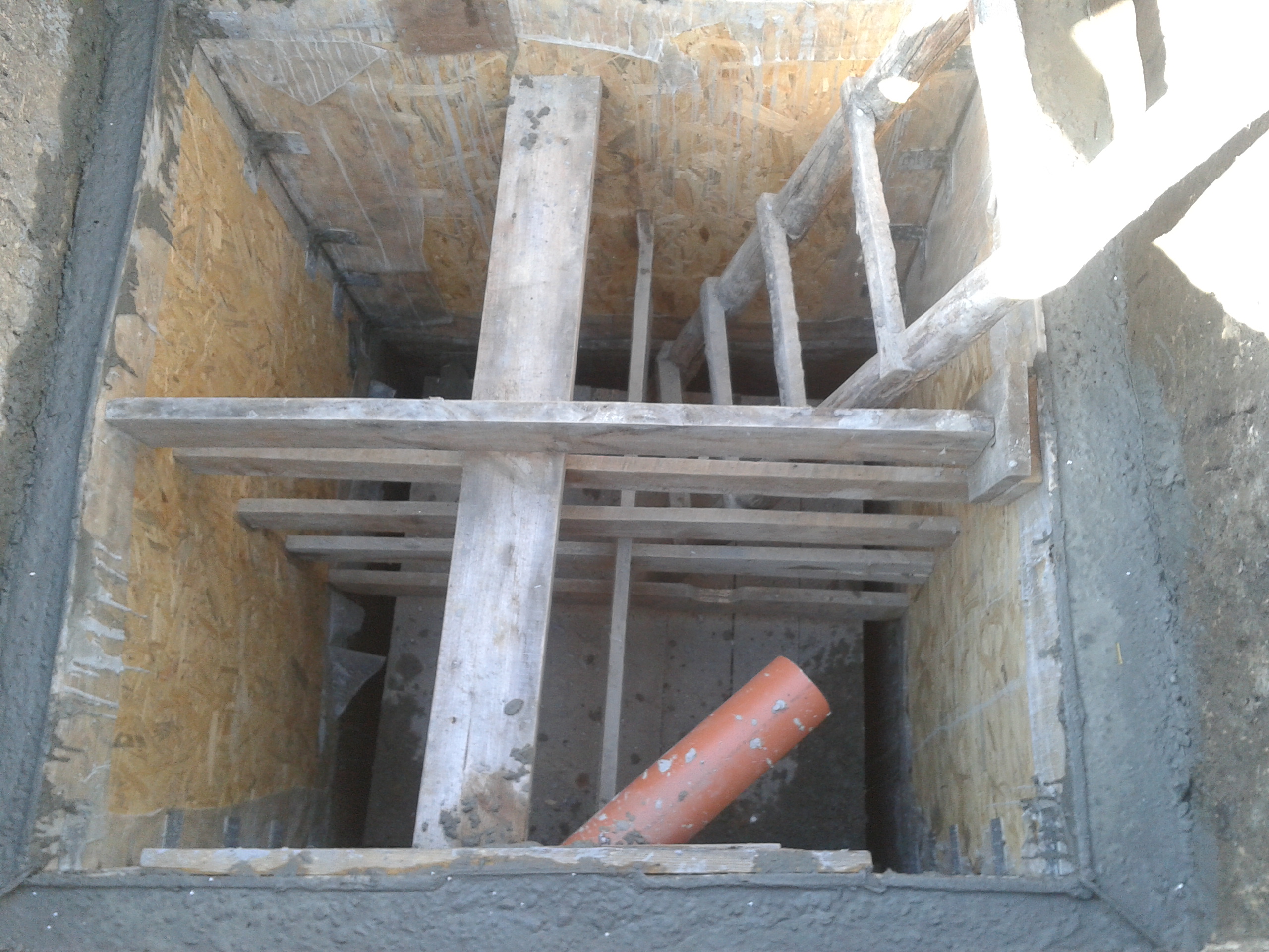

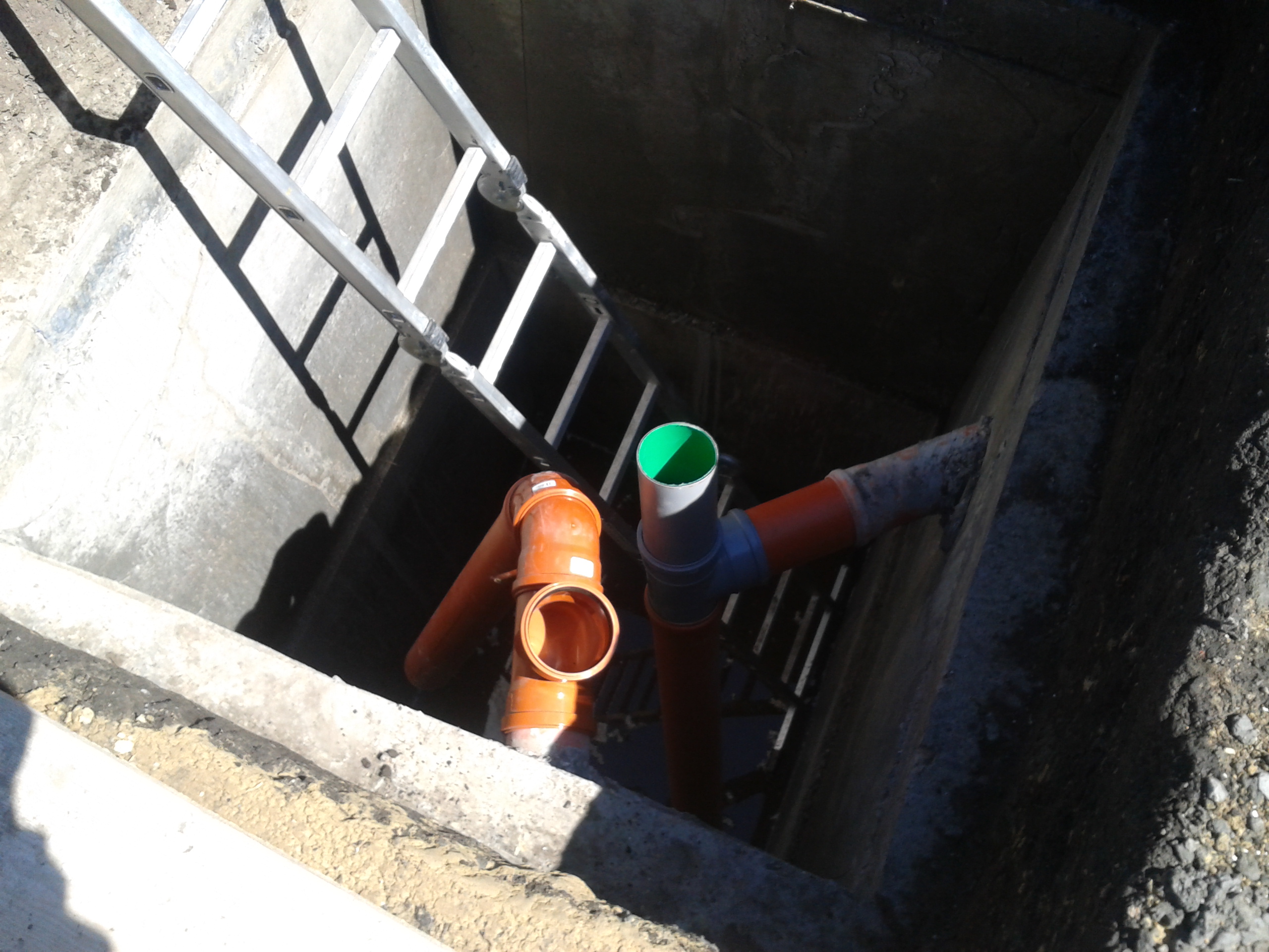

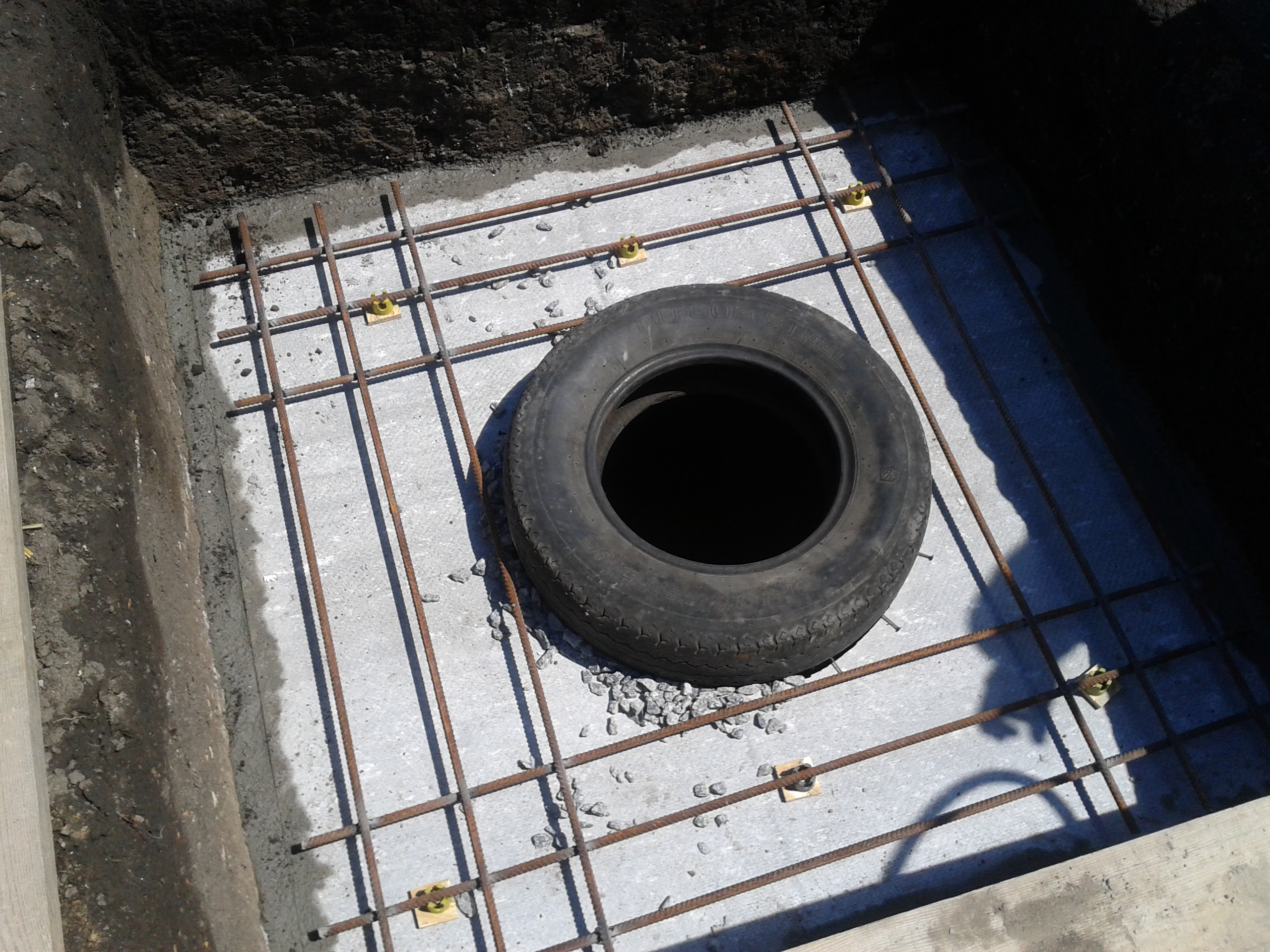

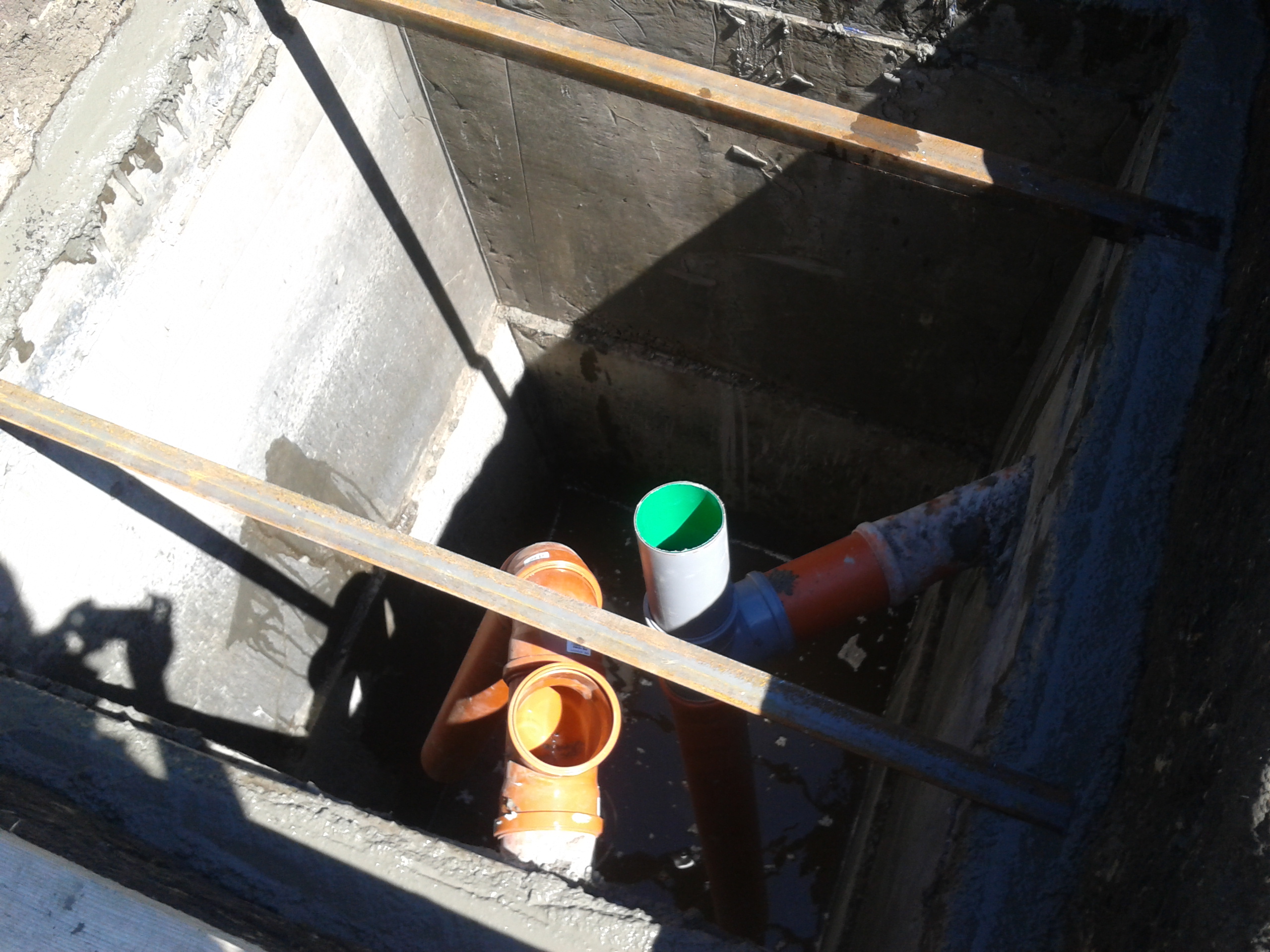

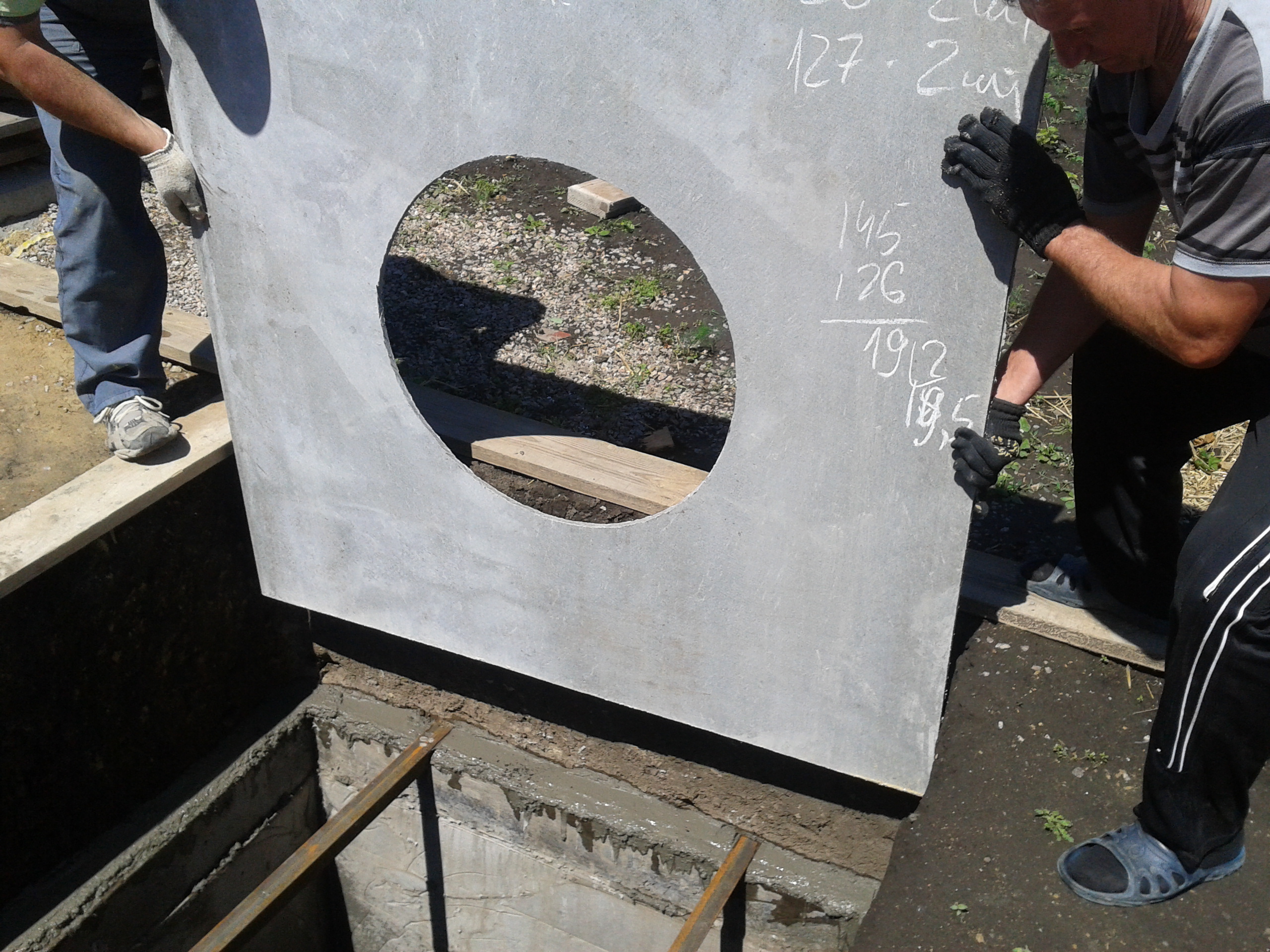

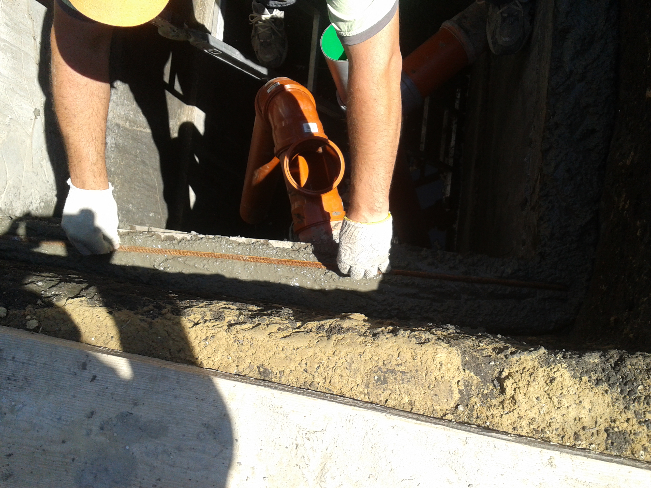

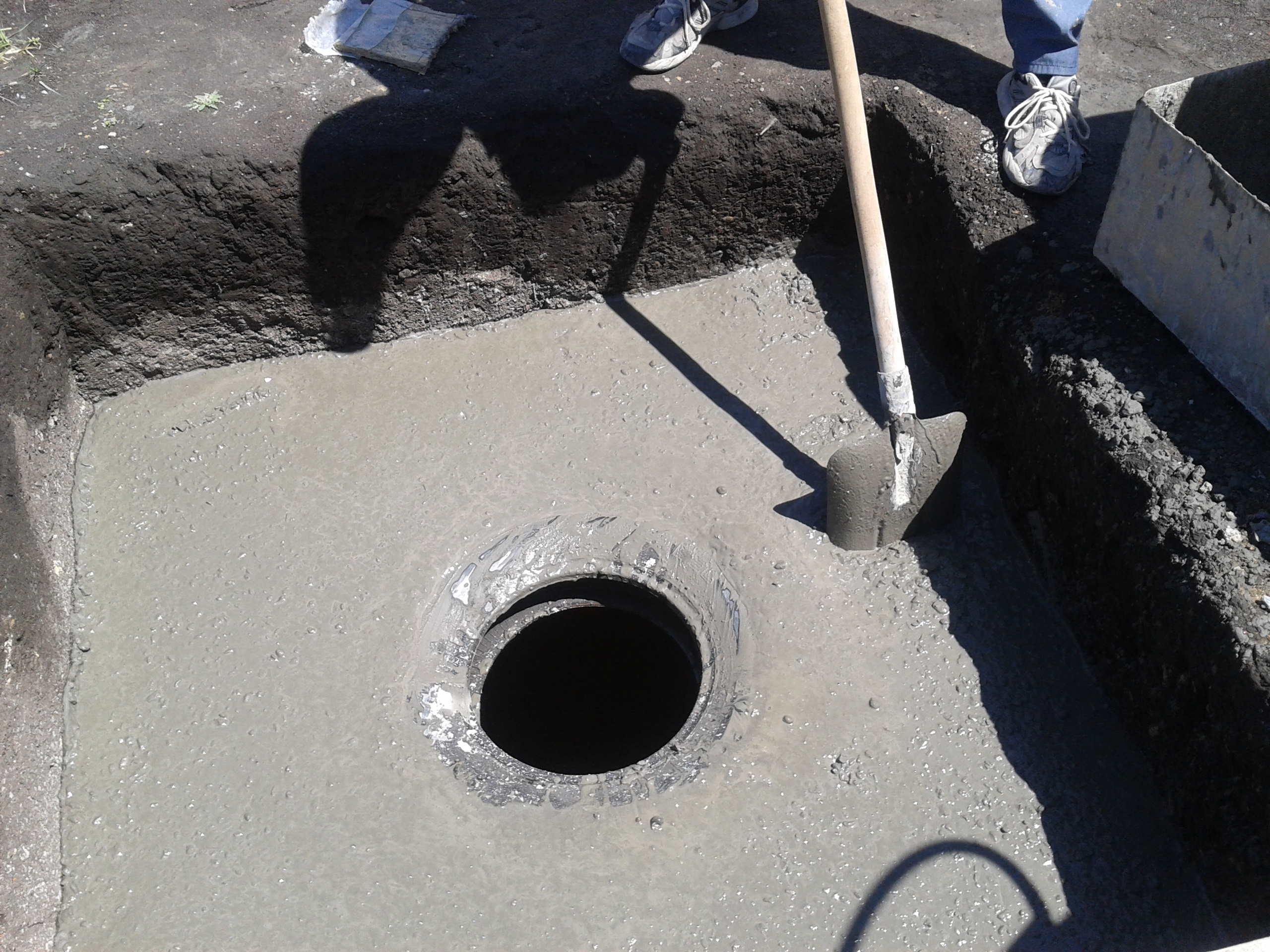

Marusya-Anna Опубліковано: 30 травня 2015 Поділитись Опубліковано: 30 травня 2015 Очередной праздник бетона. Прочитала у Positiff в ветке что продает бетономешалку, все побетонировал. ЖДу, не дождусь когда уже мы все побетонируем, кажется что этот день где то очень далеко за горизонтом. С утра закончили возню с трубами в первом септике Я влила ведро воды в трубу в туалете первого этажа, быстренько примотала к яме, вода вытекла. Порезали арматуру, положили уголки поперек ямы чтобы шифер подпереть, уложили шифер Думали из чего опалубку сделать под люк, ничего другого умного в голову не пришло кроме как колесо старое приспособить. Батя нашел на шиномонтажке побольше радиусом и мы его приспособили. По кругу вкрутили шурупы чтобы оно не провалилось, маленькую щель заложили крупной щебенкой Вот так получилось После обеда собрали опалубку и забетонировали второй ярус второго септика .Вроде как с септиками приближаемся у финишу,в понедельник попробуем снять опалубку и забетонировать крышку второго и останется только выложить колодец в первом для откачивания машиной. Люк второго септика решили засыпать сверху землей, вывести только трубу для ....проветривания (забыла для чего, вроде для тяги) Я пошла изучать и удобрять свой виноградничек , а Олег с батей уселись рассматривать очередной конструктор лего, купили все для теплого пола и они разложили коробочки, сидят, изучают Завтра праздник, будем жарить колбаски на решетке и строить планы. Впереди увлекательное занятие под названием замеси 12 кубов бетона, занеси на второй этаж и получишь стены. 6 Посилання на коментар Поділитися на інших сайтах More sharing options...

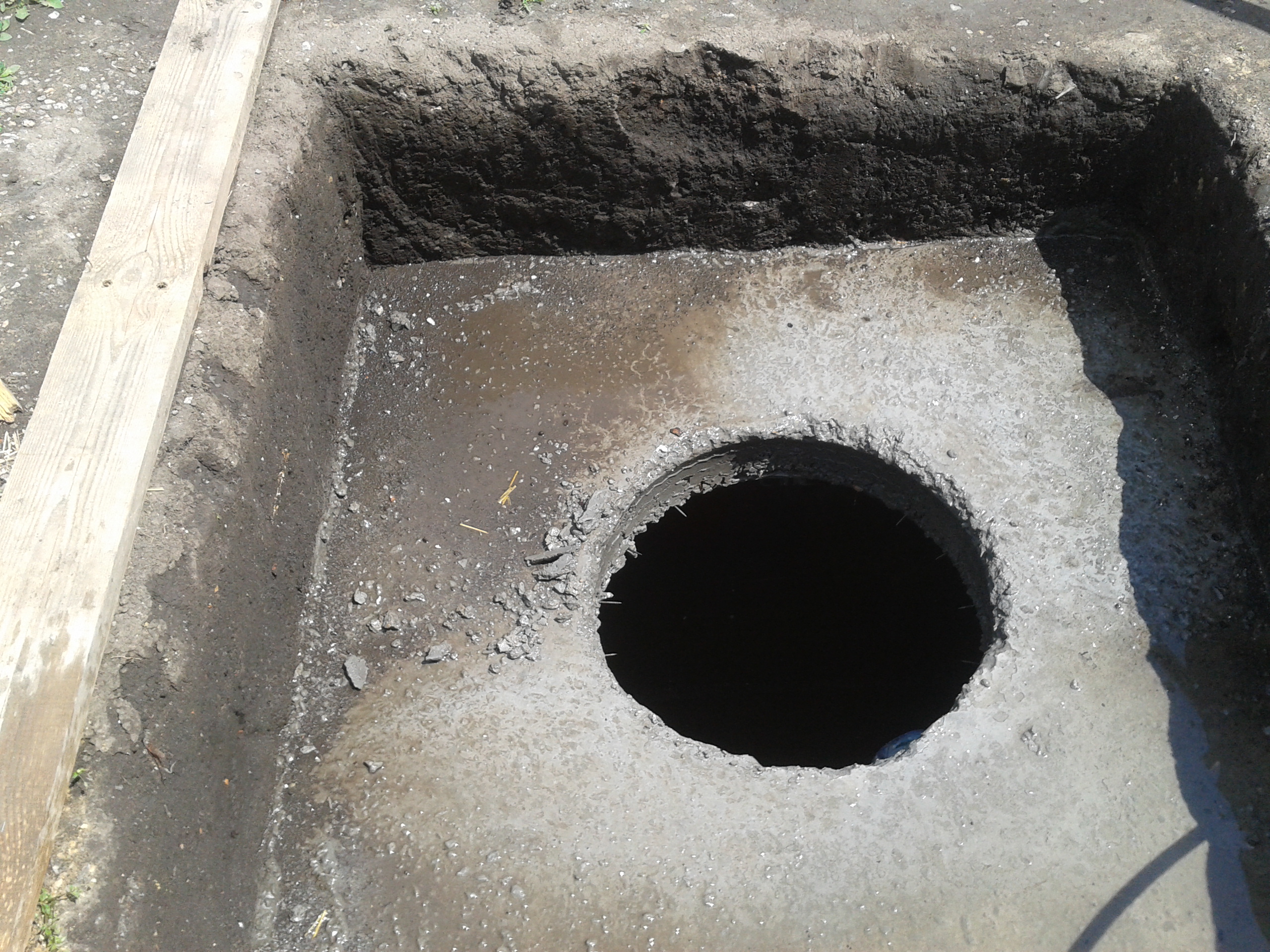

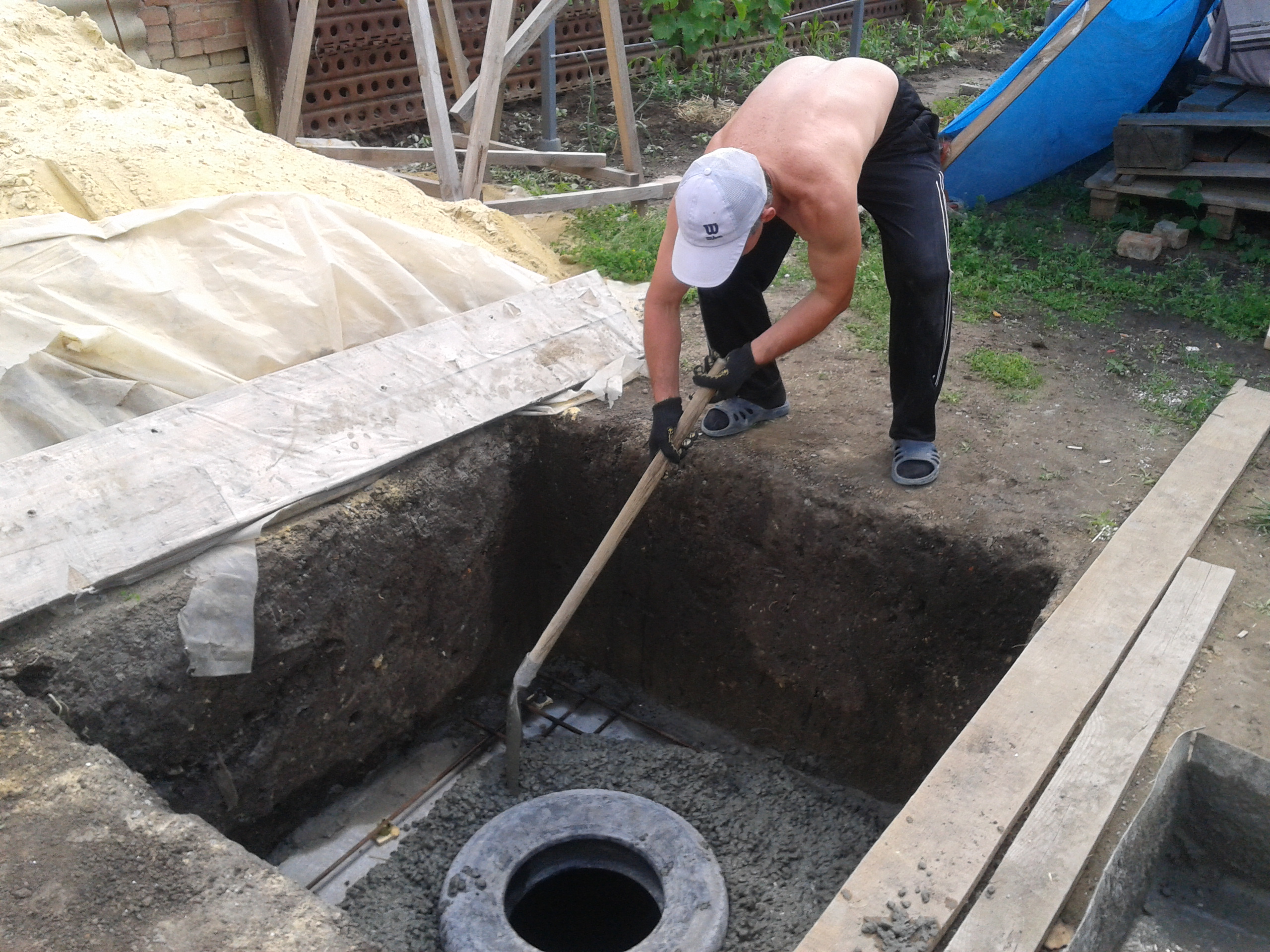

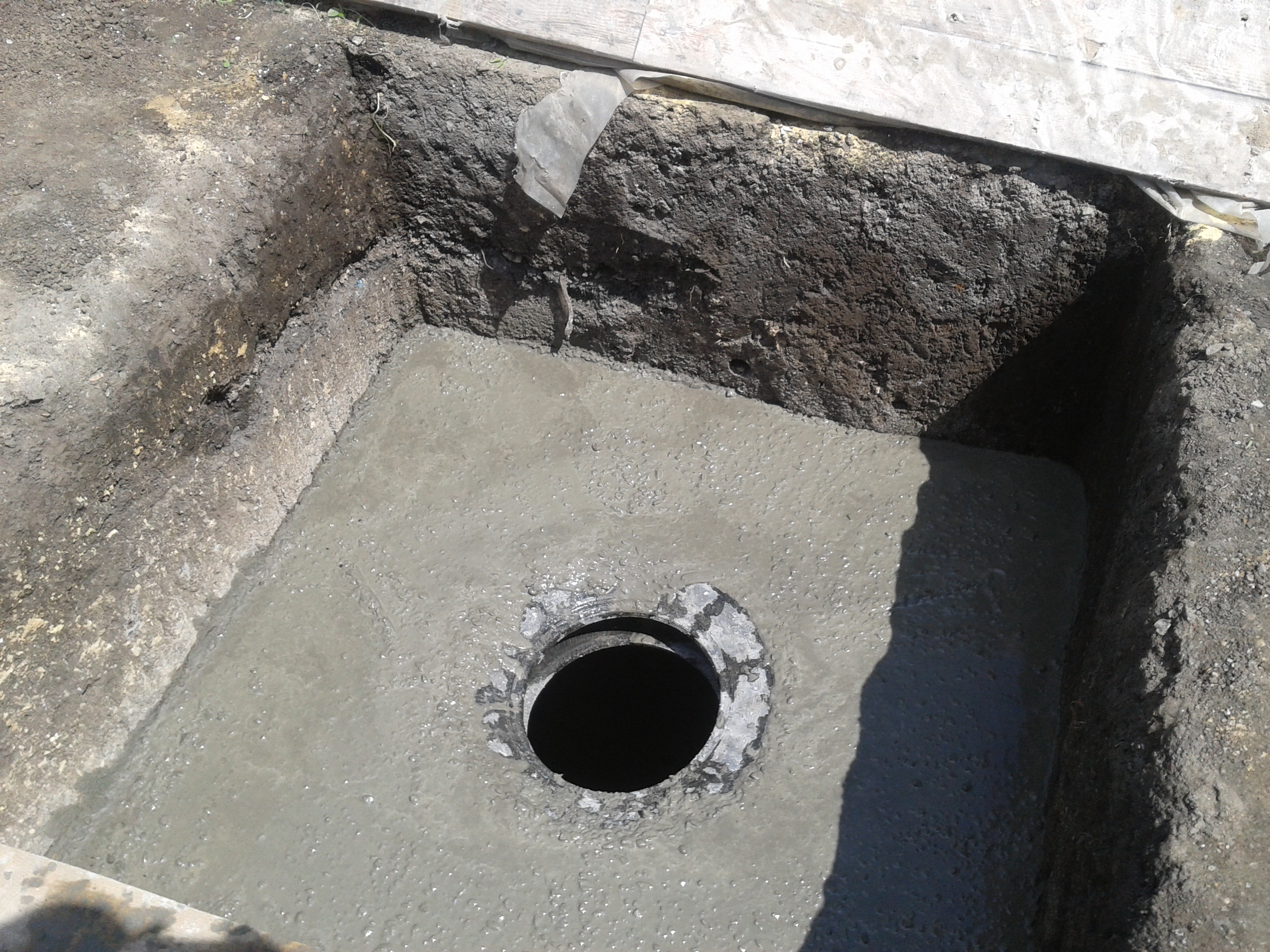

Marusya-Anna Опубліковано: 1 червня 2015 Поділитись Опубліковано: 1 червня 2015 Не могу лечь спать пока не написала отчет о сегодняшней работе. Это уже как дневник стройки. С утра вытащили колеса с первого септика (тащили чем попало, выглядело как разбортирование колеса на шиномонтажке с помощью брусьев, пары ломов и нескольких ног для придавливания брусьев на которые рук не хватило, картина еще та) Потом быстренько разобрали опалубку второго яруса второй ямы, пристроили колесо туда и забетонировали вторую крышку ямы. Все, с бетонными работами по септикам закончено , осталось выложить колодец и пристроить люки. По поводу люков, нет слов. У нас что доллар подорожал ни с того ни с сего? Или просто обнаглели продавцы? Еще вчера люки садовые в Эпике стоили 299 гривен, но нам некуда было их грузить, мы итак вшестером ездили. Сегодня днем пока жарко сильно было поехали купить пену для второго этажа и заодно люки. С сегодняшнего дня цена 350 грн. С чего вдруг? Ну и сегодня наконец то приступили к собиранию конструктора производства валькирии. Увлекательное занятие. Мы конечно свои грехи на стенах первого этажа знаем, но не думали что они так быстро вылезут. Уложили в два яруса блоки и оказалось что три угла красиво совпали с первым этажом, а четвертый сам по себе. Геометрия блоков практически идеальная, если третий ярус собрать, то наверное не надо и ровнять. Ну а учитывая наши грехи пришлось попотеть. Решили ровнять по одной стене и сразу приклеивать (клей-пеной) снизу блоки. Пока выставили вертикаль пришлось подставочки всяких размеров приспособить, и обрезки линолеума пошли и фанерка кусочками. Выглядело примерно так: Олег уровень приставил, посмотрел, приподнял блоки со словами-одну фанерку и один линолеум. Я быстренько подставляю что нужно и пошли дальше. Кто пытался влезть в данный процесс награждался свирепым взглядом Олега и моим Выровняли две противоположные стенки, припенили и поползли домой отдыхать. Завтра после работы продолжим. Хотим до выходных приготовить все чтобы залить хоть рядок бетоном. Всего у нас получается две стенки по 5 рядов, центральная -11 рядов и фронтоны от 5 до 11 рядов, как то так. Чуть не забыла, еще успели арматуру порезать на второй этаж, сложили кучками по размерам. Весь день пока мы были заняты делами строительными, бабуля хаотично бродила по огороду с сапкой, я сначала пыталась понять ее передвижения, потом упустила ее из виду. На объявленный обед бабушка притопала, а потом снова исчезла. Когда собрались домой оказалось что весь огород очищен от бурьянов, картошка с помидорами окучены и бабуля с чувством исполненного долга первая переоделась и сидела ждала когда же мы соберемся ехать. Вот энерджайзер, и это в 84 года. 6 Посилання на коментар Поділитися на інших сайтах More sharing options...

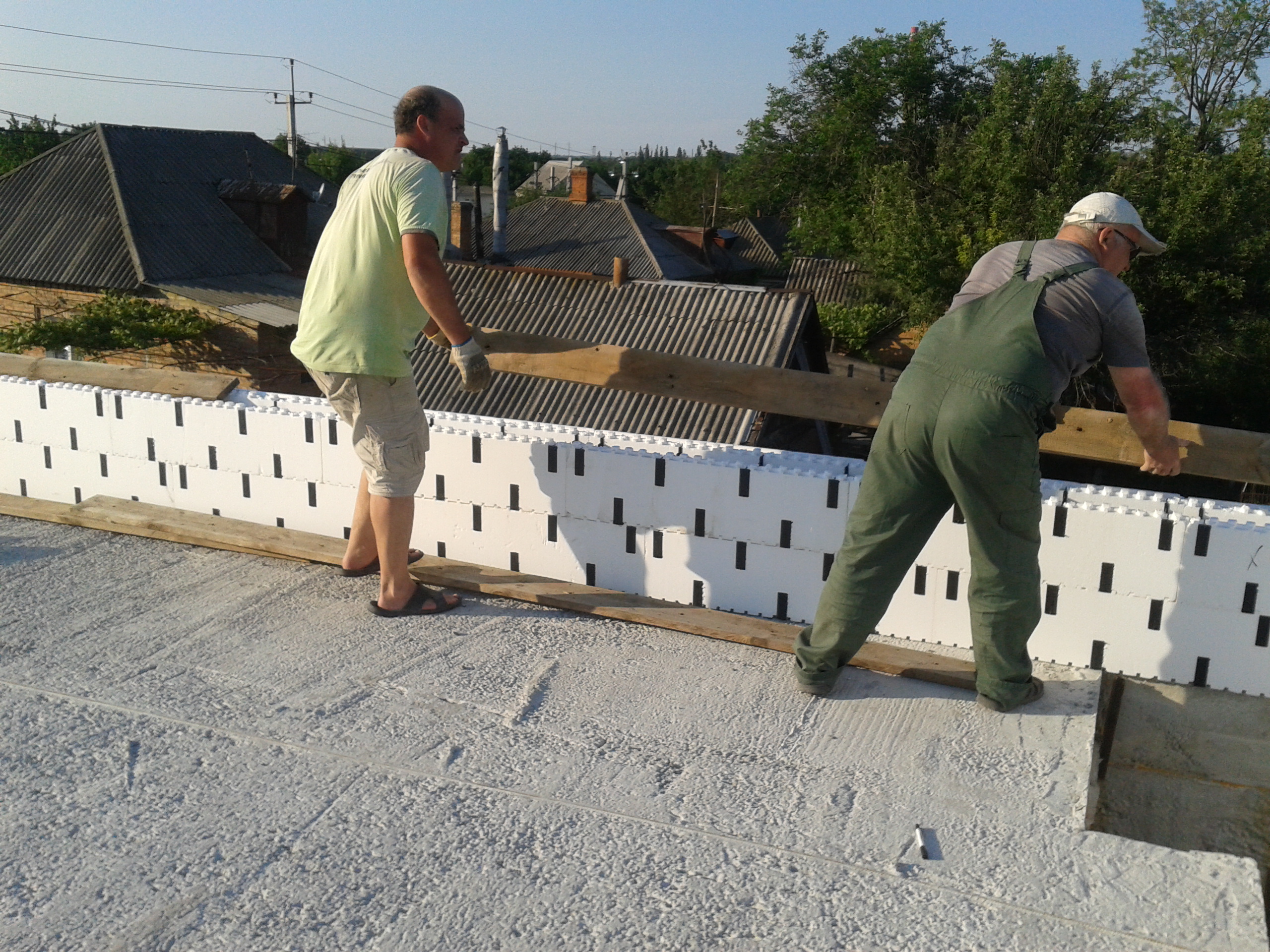

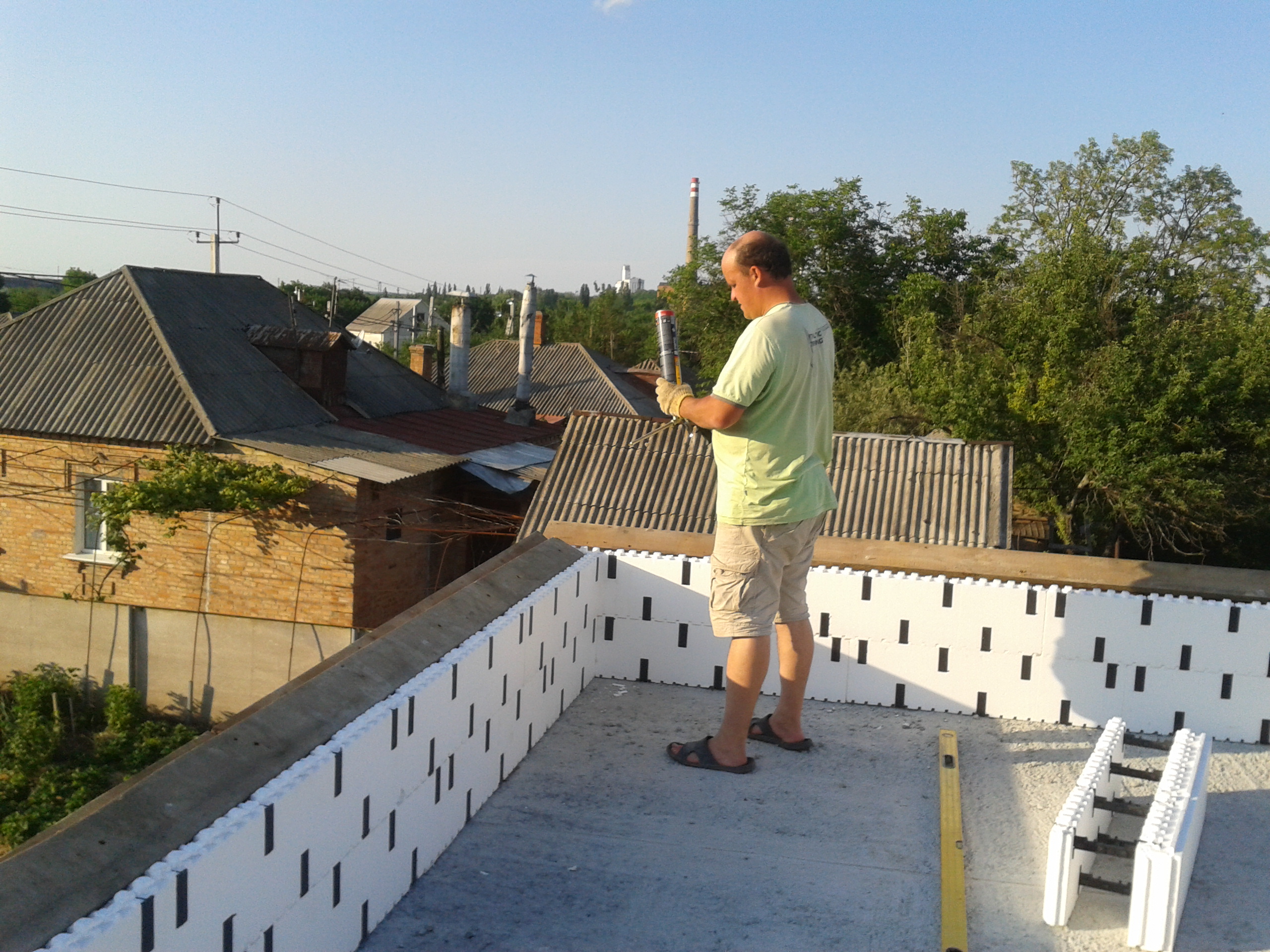

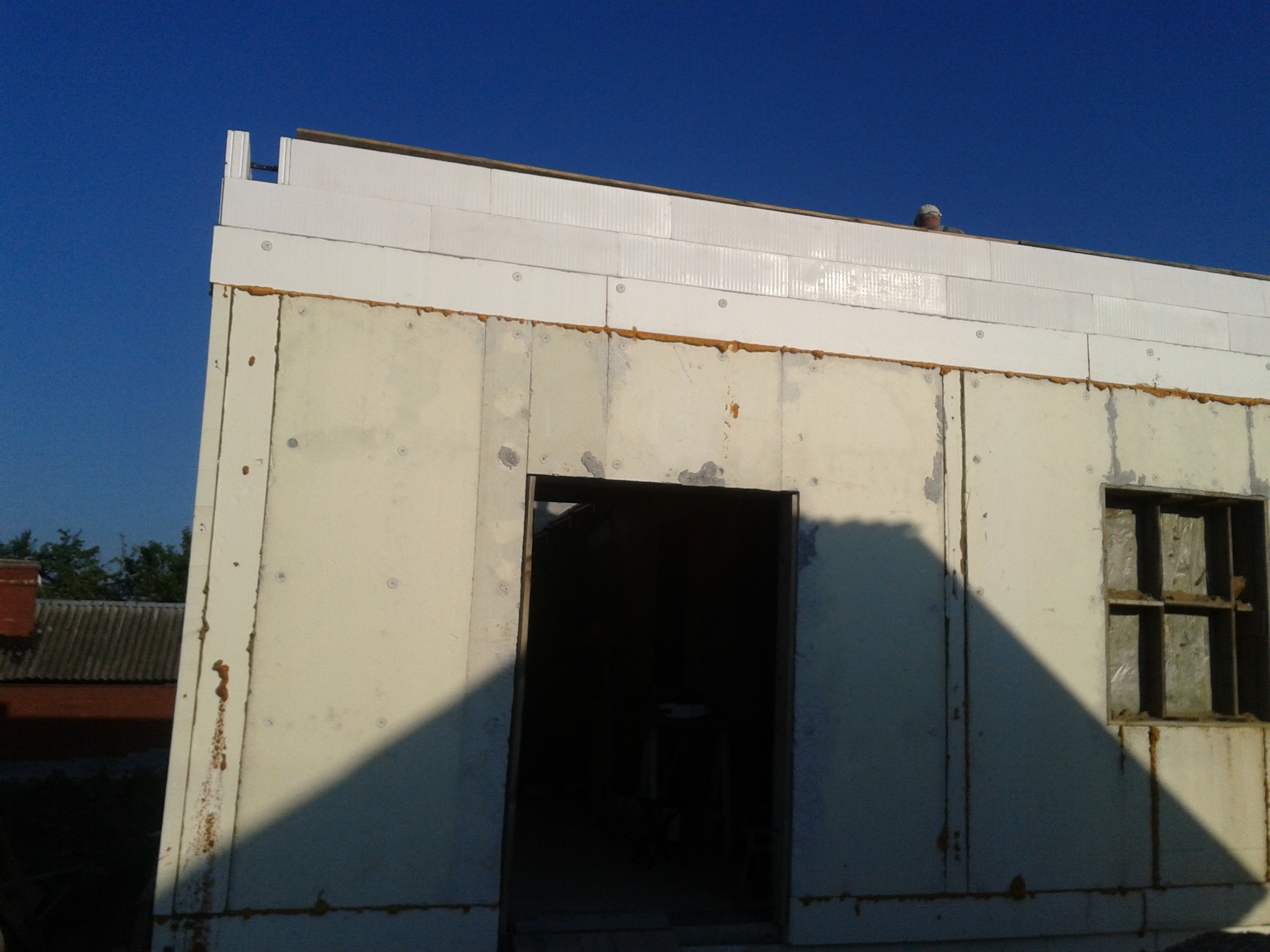

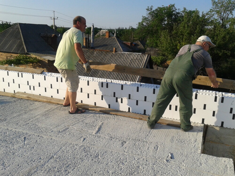

Marusya-Anna Опубліковано: 1 червня 2015 Поділитись Опубліковано: 1 червня 2015 Олега не могу заставить написать что то вообще. А у меня умных слов пока не хватает чтобы описать процесс, надо матчасть подучить. Вот сейчас вылезла проблема, которая конечно же стала известна еще при установке стен первого этажа, но мы ее упорно откладывали на потом. Самая первая стена, которая заливалась два года назад, оказалась малость неровной, она ставилась последней и пришлось помучиться пока ее пристроили к остальным. Потом с ней навозились пока опалубку для перекрытия сделали. теперь вот будем пытаться как то уложить блоки, чтобы выровнять стены хотя бы с уровня второго этажа. Что касается первого вариантов немного. Первый - заштукатурить неровность (около 2,5 см впадина середины стены внутрь дома относительно углов) либо второй (который предлагает Олег) - утеплить эту стену еще 5 см пенопласта (как раз стена северная) и им выровнять. Хорошо хоть стена эта самая невидимая для посторонних, и для нас она выходит в сторону огорода. Завтра попробую сфоткать эту стену чтобы было видно суть проблемы так сказать. 2 Посилання на коментар Поділитися на інших сайтах More sharing options...
sov1178 Опубліковано: 2 червня 2015 Поділитись Опубліковано: 2 червня 2015 около 2,5 см впадина середины стены внутрь дома относительно углов Неужели 2.5см так сильно видно? Или эта впадина "не плавная", по всей стене, а в каком-то одном месте? Посилання на коментар Поділитися на інших сайтах More sharing options...
Marusya-Anna Опубліковано: 2 червня 2015 Поділитись Опубліковано: 2 червня 2015 Неужели 2.5см так сильно видно? Или эта впадина "не плавная", по всей стене, а в каком-то одном месте?попробую вечером сфоткать так чтобы было видно, впадина как раз посередине стены. И почему то видно ее отлично. Это первая плита, которая отливалась и то ли просел грунт под ней, то ли недостаточно ровная поверхность была, но плиту повело. Ставилась она последней и мы не ожидали такого сюрприза. Семь плит стали отлично, размеры были выдержаны полностью, все плиты фиксировались по мере установки и когда дошли до последней то еле ее поставили (пытались словить хоть какую то плоскость). Первый гемор был когда мы обшивали пенопластом фундамент. С этой стороны дома получился прикол не паралельности линий стены и фундамента и для того чтобы визуально не было видно пришлось фигурно повырезать пенопласт, наклеивали с одного угла 3 см, а с другого около 7,5, так плавненько и вырезали. Сейчас визуально линии паралельны. Теперь приступаем ко "второй части марлезонского балета". Конечно сейчас еще виднее проблема за счет того, что на углах не обрезан пенопласт в уровень, когда обшивали углы то приклеивали с запасом чтобы потом подровнять 1 Посилання на коментар Поділитися на інших сайтах More sharing options...
Автоматчик Опубліковано: 2 червня 2015 Автор Поділитись Опубліковано: 2 червня 2015 Неужели 2.5см так сильно видно? Или эта впадина "не плавная", по всей стене, а в каком-то одном месте? "Впадина" на стыке двух стеновых панелей, видная ((( Панель что заливали первой, получилась с одним "загнутым" во внутрь углом. Мало было опыта у нас по началу... 1 Посилання на коментар Поділитися на інших сайтах More sharing options...
Maris Опубліковано: 2 червня 2015 Поділитись Опубліковано: 2 червня 2015 очень правильно что уделяете внимание на все маленькие не ровности основания первого ряда блоков. Бетон как пойдет то будет искать малейшую щель что бы сбежать. 1 Посилання на коментар Поділитися на інших сайтах More sharing options...
vadimv Опубліковано: 2 червня 2015 Поділитись Опубліковано: 2 червня 2015 Первый - заштукатурить неровность (около 2,5 см впадина середины стены внутрь дома относительно углов) либо второй (который предлагает Олег) - утеплить эту стену еще 5 см пенопласта (как раз стена северная) и им выровнять.У меня строители выравнивали пенопластом во время утепления то, что накосячили при кладке блоков. Посилання на коментар Поділитися на інших сайтах More sharing options...
Автоматчик Опубліковано: 2 червня 2015 Автор Поділитись Опубліковано: 2 червня 2015 Это у меня мечта - еще 5 см пенопласта по всему дому... и теплее, и выровнять все грехи... А у Вас крепили дополнительный пенопласт на клей-пену и зонтики? Посилання на коментар Поділитися на інших сайтах More sharing options...
