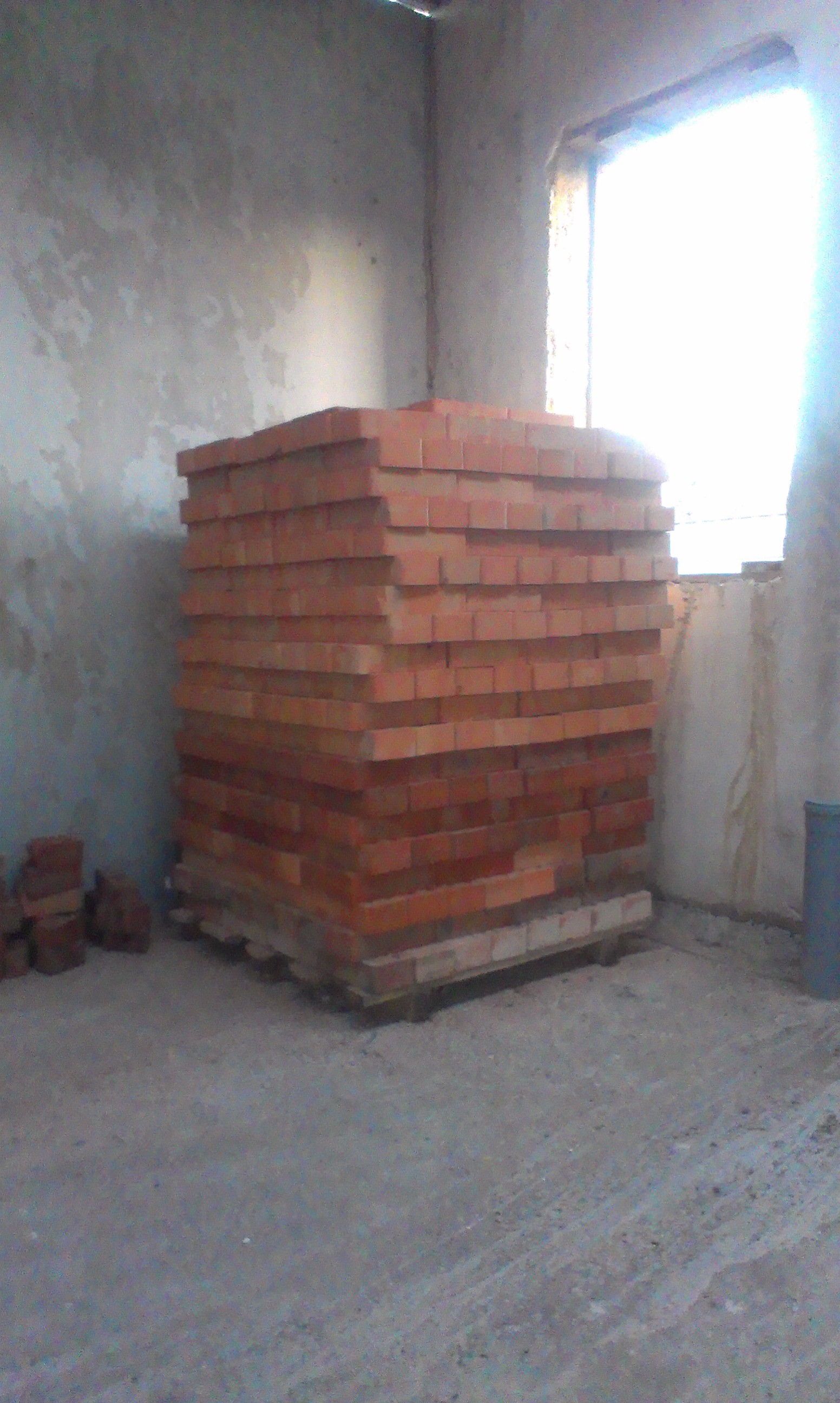

Автоматчик Опубліковано: 23 квітня 2015 Автор Поділитись Опубліковано: 23 квітня 2015 я вот заметила, что начала фильтровать людей по реакции на слово "плоскорез". )) добавьте к своему списку тренажеров) А этот тренажер к каким относится? Вчера за час перенесли вдвоем, мешало ))) 2 Посилання на коментар Поділитися на інших сайтах More sharing options...
Lukreciya Опубліковано: 23 квітня 2015 Поділитись Опубліковано: 23 квітня 2015 А этот тренажер к каким относится? такое мы проходили лет пятнадцать назад) когда в квартире делали перепланировку. мужчины все были заняты чем то более срочным и мы, две барышни, такую же кучу перенесли со двора в квартиру.) счас уже не те года и да и спина не та) 1 Посилання на коментар Поділитися на інших сайтах More sharing options...
Marusya-Anna Опубліковано: 23 квітня 2015 Поділитись Опубліковано: 23 квітня 2015 А этот тренажер к каким относится? да, логистика у нас страдает. Кирпич тасуется по участку туда-сюда. Конкретно эта тысяча уже третий раз кочует 1 Посилання на коментар Поділитися на інших сайтах More sharing options...

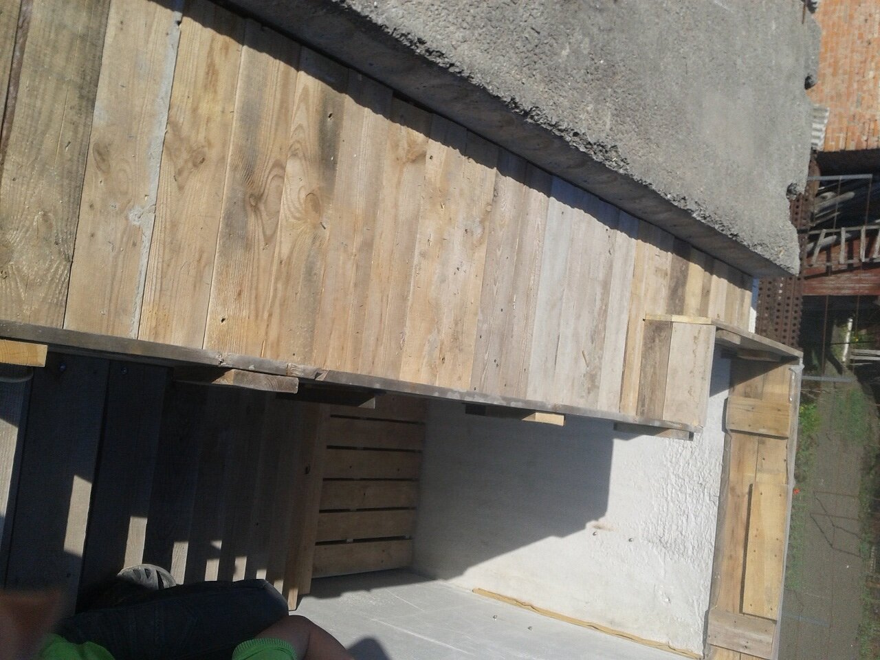

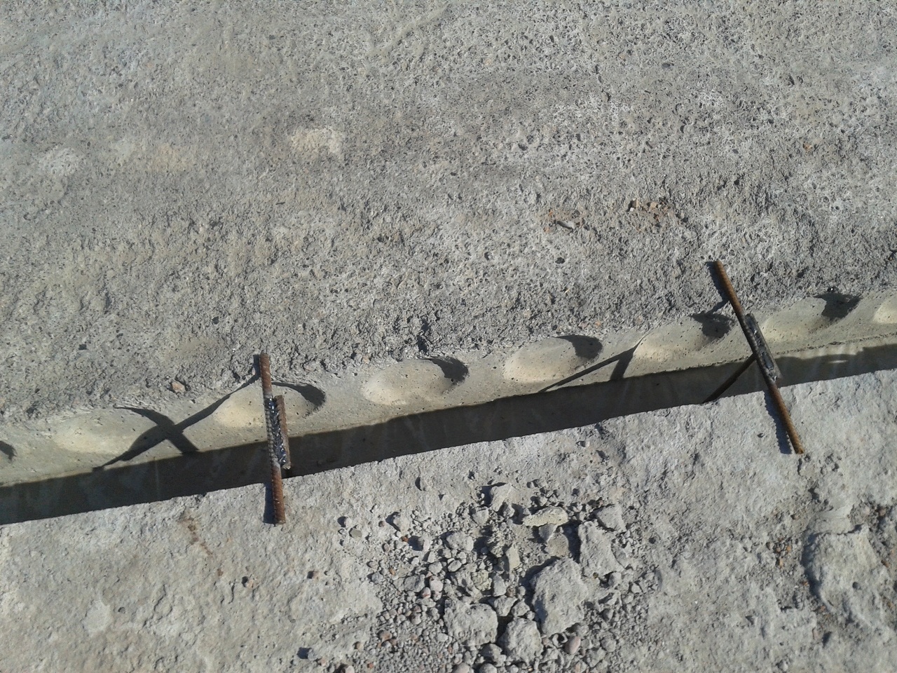

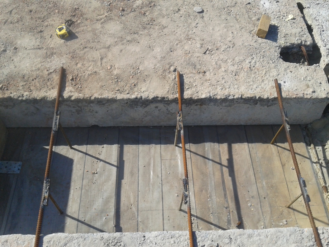

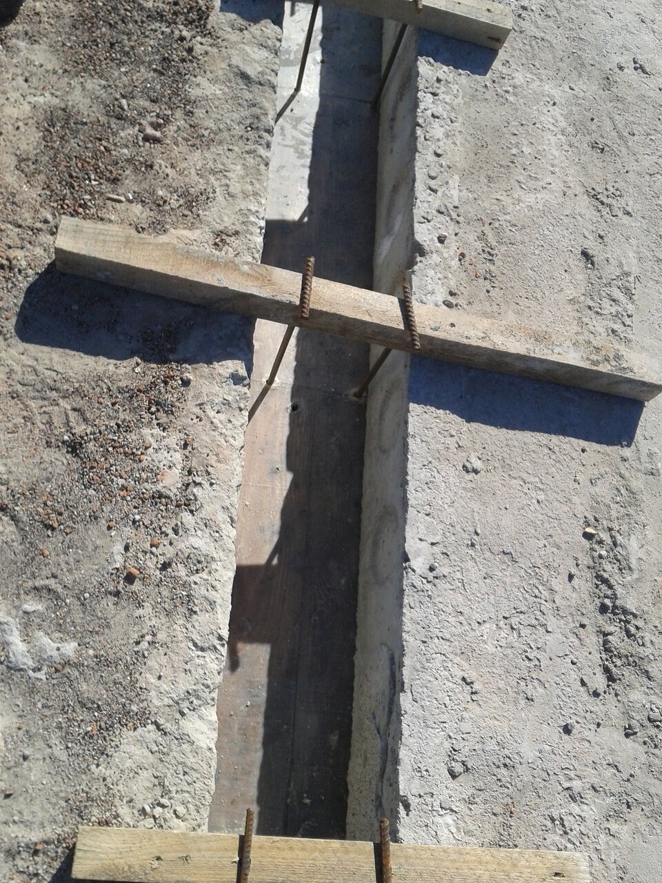

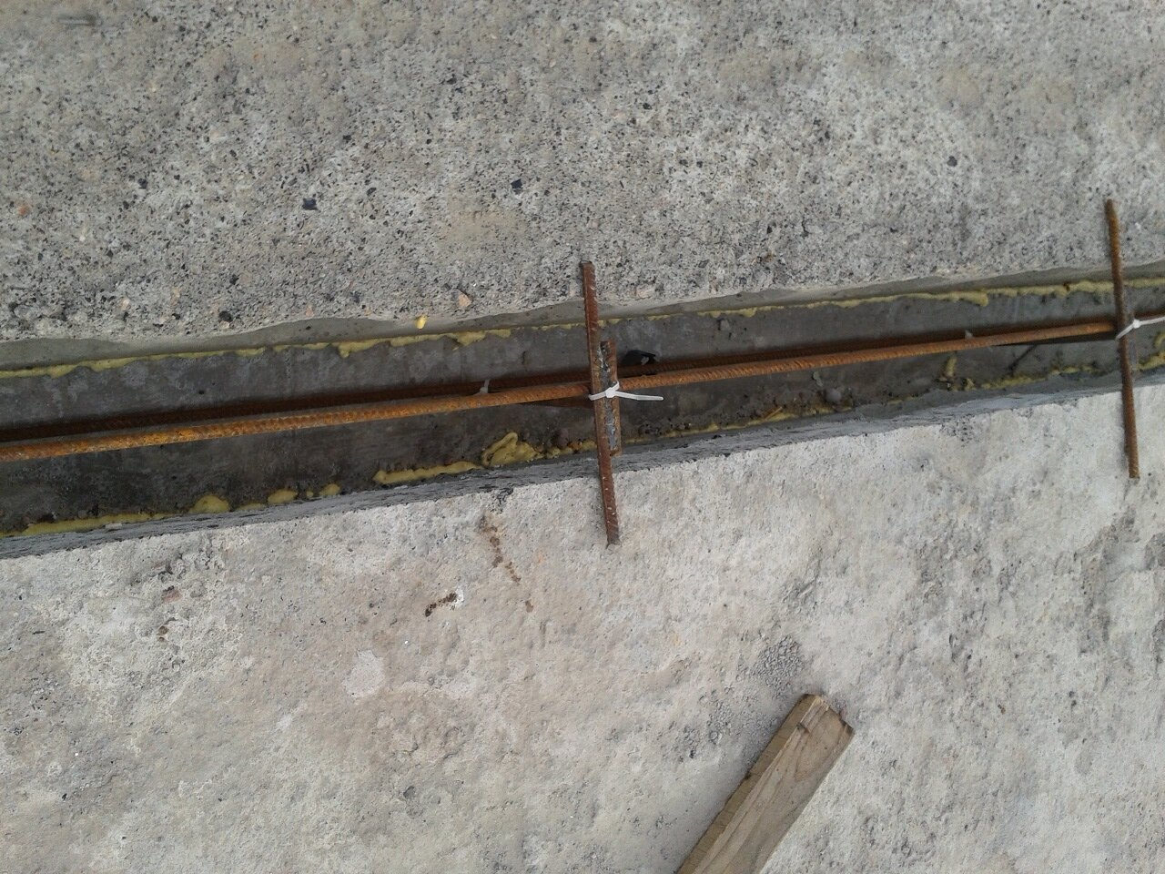

Marusya-Anna Опубліковано: 26 квітня 2015 Поділитись Опубліковано: 26 квітня 2015 Ой беда, беда, с логистикой у нас не беда, а целая проблема. Вчера спорили, утром спорили, обсуждали, переубеждали и таки решили что неправильно мы делаем. Подшили доски снизу дабы залить щели между плитами перекрытия, хотели поделить на 2 этапа, сначала залить щели и типа балкончик возле лестницы у нас получается, потом гнать стены второго этажа из термоблоков, а потом уже заливать стяжку пола второго этажа. Поэтому сделали подшивку досок на брусья , в ходе длительной дискуссии решили что надо таки делать все сразу, не растягивать удовольствие бетонирования на этапы, а лучше дольше повозиться с подготовкой но залить в один прием, тем более что большее количество бетона уже подразумевает миксер и поиски крана с туфелькой (что сие такое я еще не изучила, повторила слова мужа как попугай). Бетононасос в нашем областном центре неслыханное дело, тут такого днем с огнем не сыщешь, ближайший можно в Черкассах найти, но затребуют денег очень много. Поэтому надо исходить из того что имеем. После споров с с чаепитием было решено менять концепцию и мы ринулись заменять брусья на обрезки арматуры, которые потом и похоронятся под черновым полом, ну и соответственно шпильки снизу обрежутся просто и все. Вот в итоге получилось такое в ход пошли даже такие остатки арматуры, которые я уж даже не знала куда пристроить, но добросовестно собирала в ведро На это увлекательное дело (открутить снизу, приварить вверху к шпильке кусок арматуры, вытащить, убрать брусок, снова вставить, снизу прикрутить) ушел почти весь день. Напрыгались по лестнице все просто до упаду. В конце дня успели доделать небольшой кусочек опалубки и порезать немного арматуры В это время копается одна из двух ям канальи , теперь я уже и по участку боюсь ходить, везде раскопки 6 Посилання на коментар Поділитися на інших сайтах More sharing options...

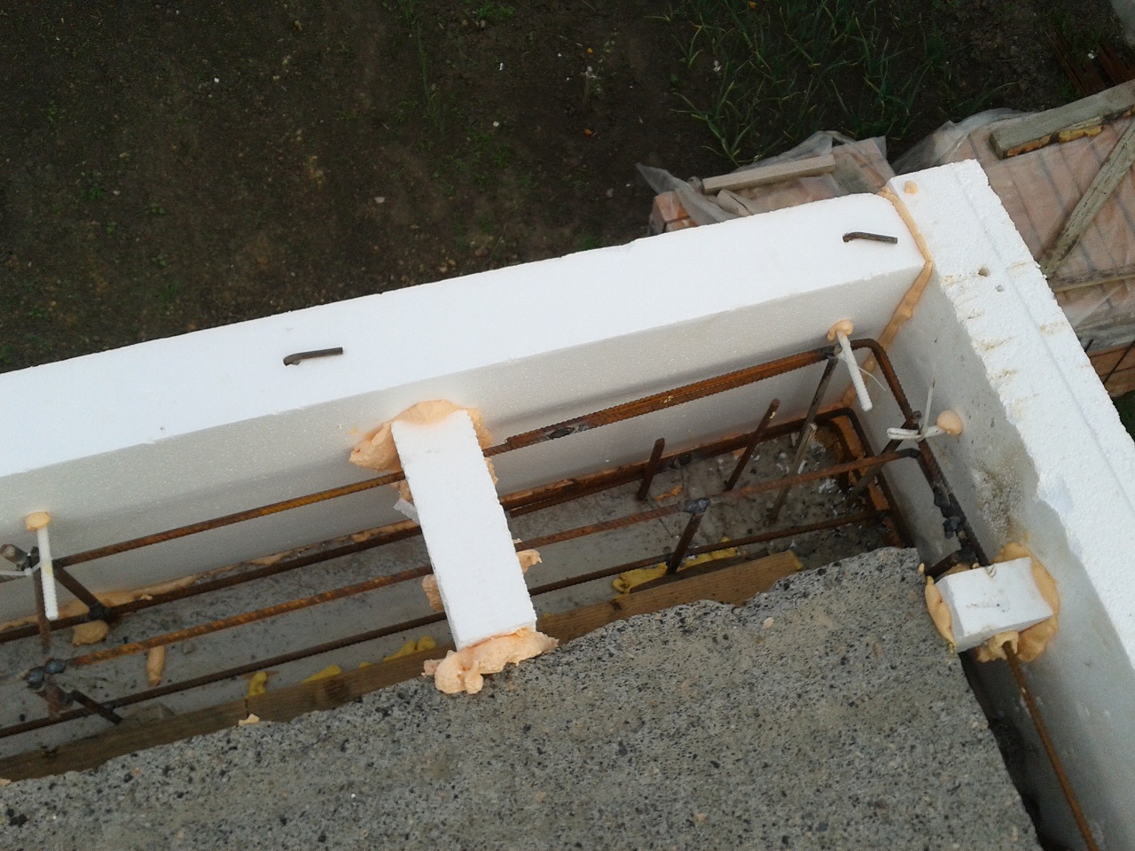

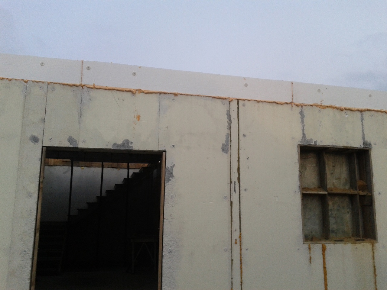

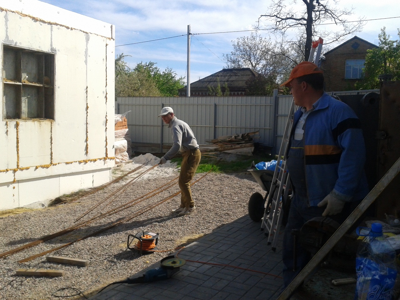

Marusya-Anna Опубліковано: 27 квітня 2015 Поділитись Опубліковано: 27 квітня 2015 Сегодня решили попробовать что успеем после работы, я немного раньше приехала, Олег в пробке застрял (невиданное зрелище в нашем городке), в итоге пару часов все таки поработали. Олег успел вычистить периметр стен для поклейки пенопласта для армопояса , а я занялась полезным делом, заготовкой мульчи Трава у нас растет в труднодоступных местах, там где арматура валяется, на кучах щебня, отсева, песка. Пришлось ножницами обычными стричь. Олег когда увидел что я третий тазик тащу травы обалдел. Даже не удержался и спросил сколько нас там в секте у POSITIFFа? 3 Посилання на коментар Поділитися на інших сайтах More sharing options...

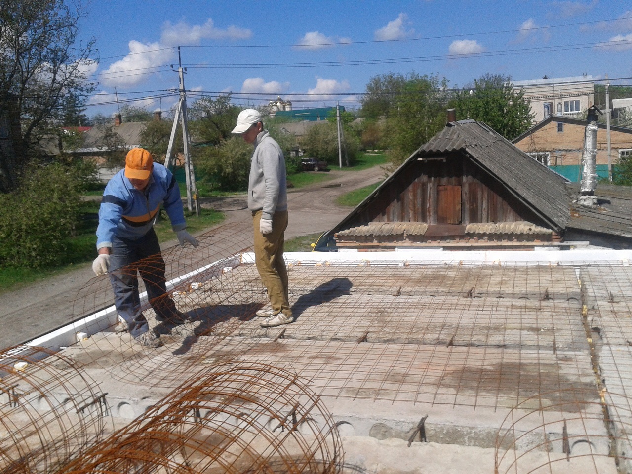

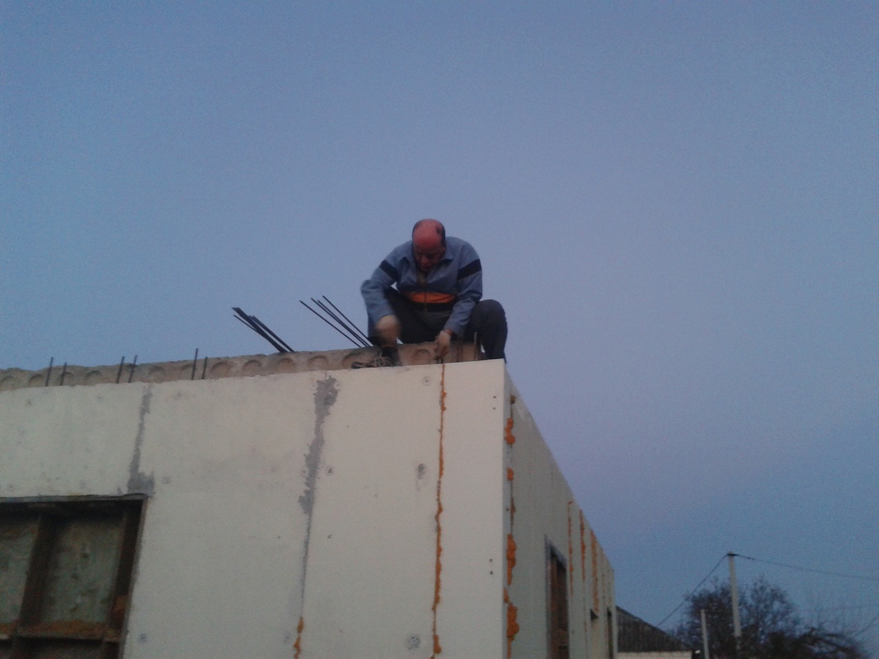

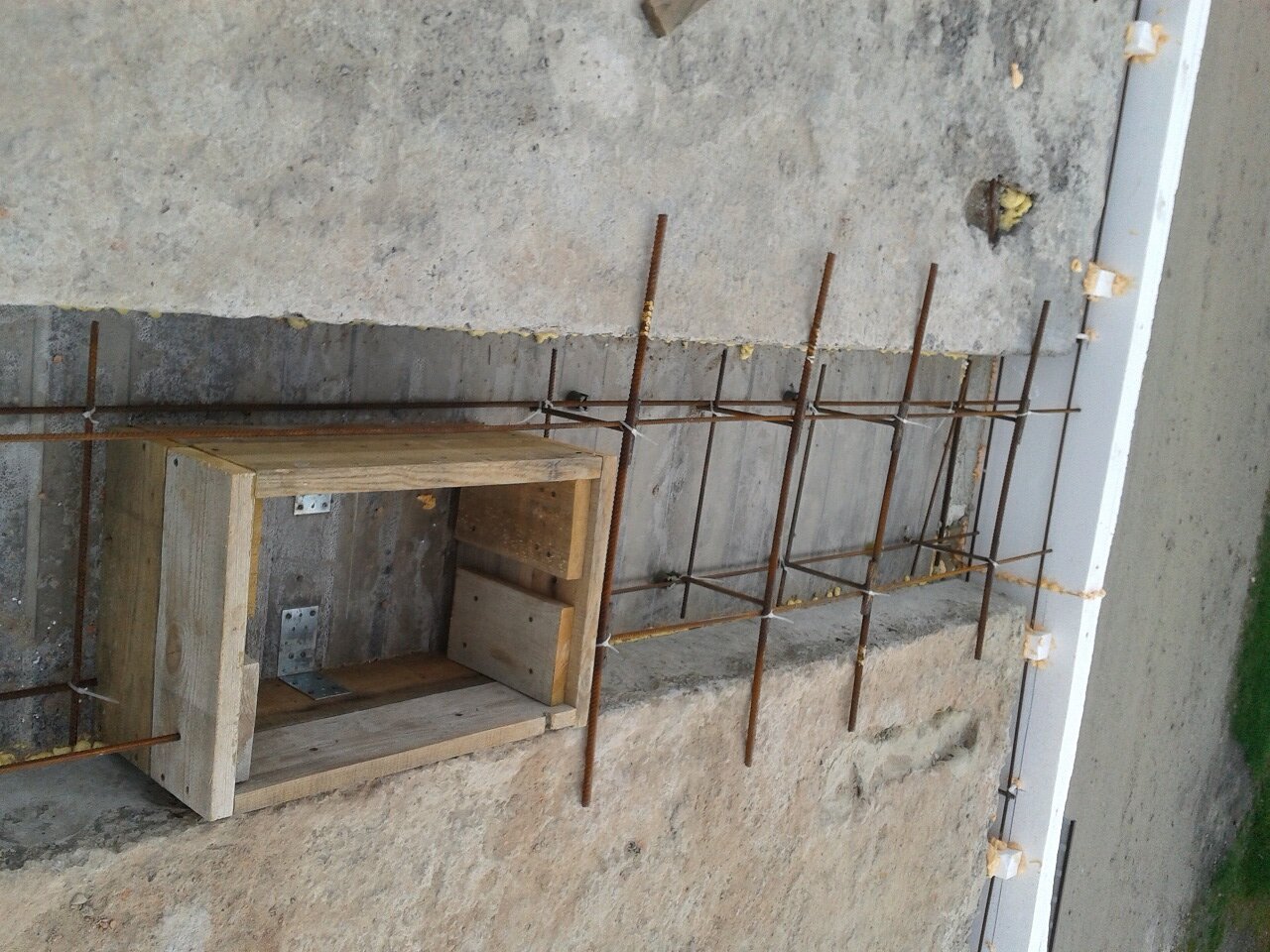

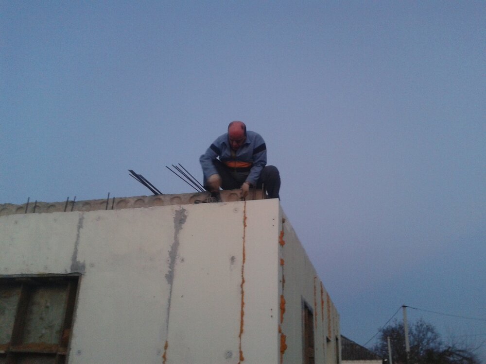

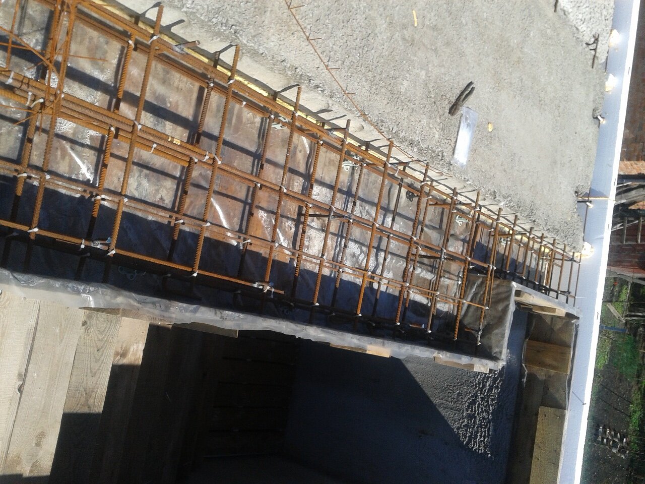

Marusya-Anna Опубліковано: 3 травня 2015 Поділитись Опубліковано: 3 травня 2015 Изучив прогноз погоды на выходные стало понятно, что работа 3-го мая под вопросом (обещались дожди на целый день), поэтому вчера (т.е. 2-го мая) хотели сделать все то, что запланировано. Уже в сумерках заканчивали армирование перекрытия, особенно так называемого балкончика возле лестницы (тут даже сфоткать не успела, потемнело). Итого вчера сделано-опалубка перекрытия и чернового пола 2-го этажа (ее сделали из пенопласта, которые внизу приклеен, притянут грибками к арматуре и для верности еще через небольшой промежуток вклеены куски пенопласта для его прочности в верхней части. Очень длительная и кропотливая процедура. Каждую полосу надо приклеить четко в плоскости. А сколько раз пришлось сбегать вверх-вниз по ступенькам ... Не представляю чтобы в реальной жизни столько раз подниматься за день на второй этаж. Несколько фото (Олег бухтит что такое нельзя показывать, потеки пены везде, каракатица да и только, но из песни слов не выкинешь) В общем, когда ехали домой - мечтали только о том чтобы дождь действительно завтра был. 5 Посилання на коментар Поділитися на інших сайтах More sharing options...

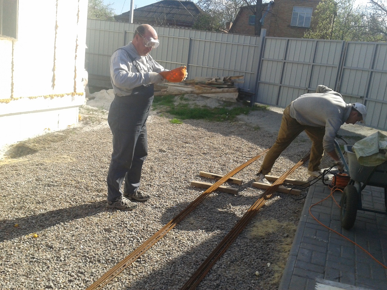

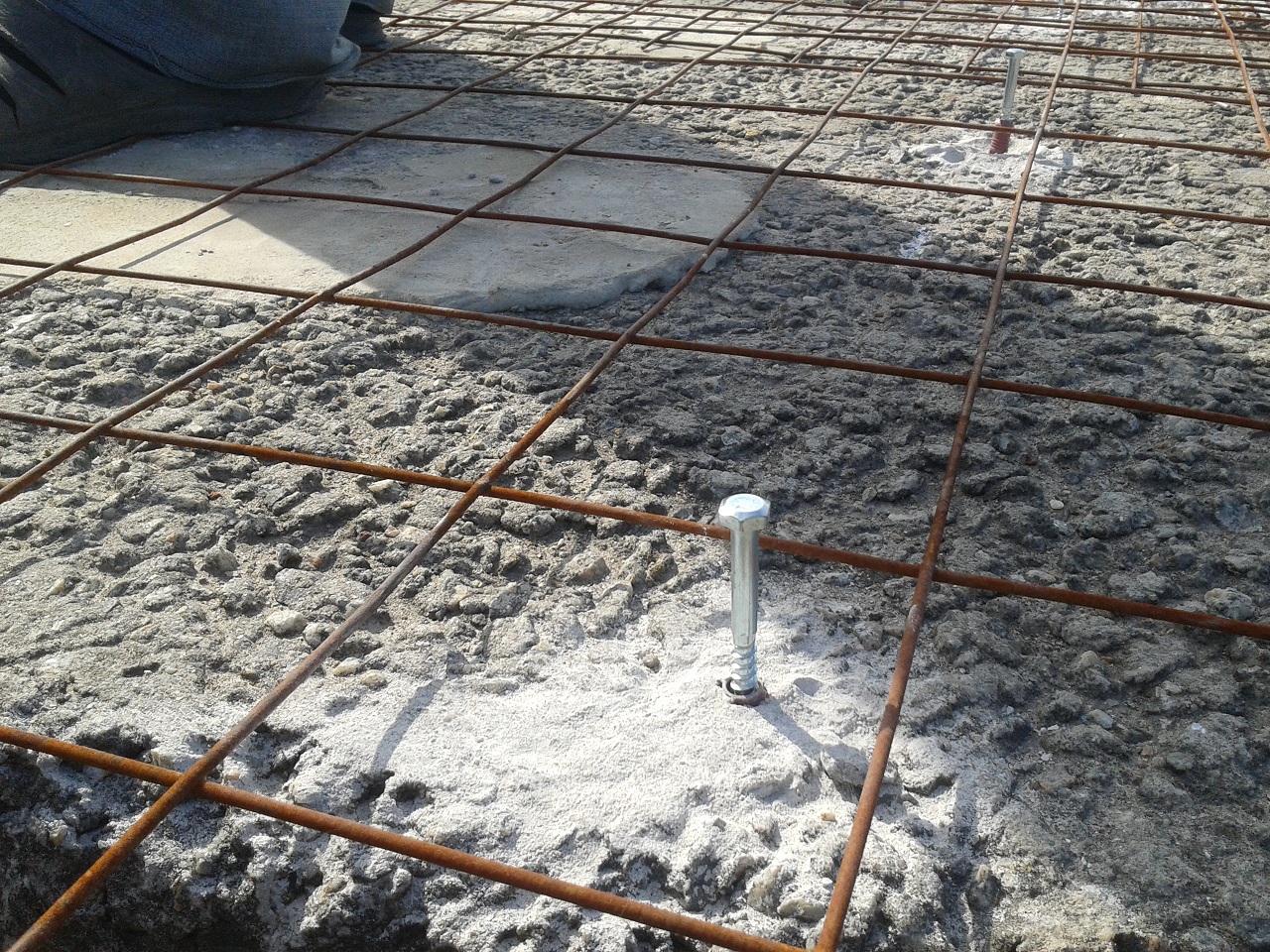

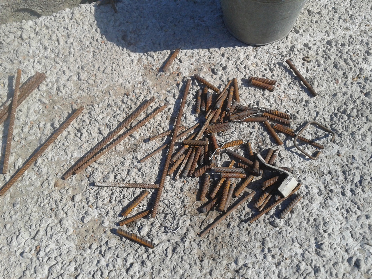

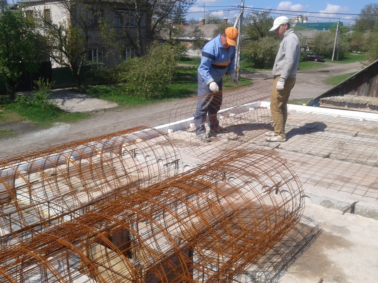

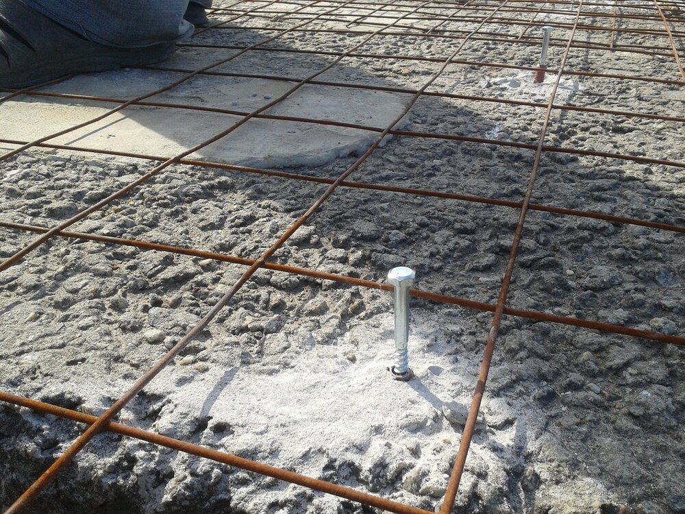

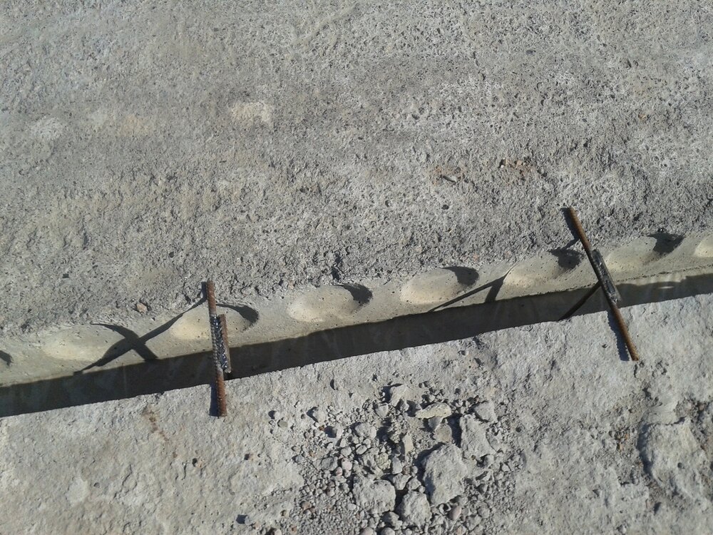

Marusya-Anna Опубліковано: 4 травня 2015 Поділитись Опубліковано: 4 травня 2015 Краткий отчет о сегодняшней работе. Промеряны все места для заливки бетона (пока можно добраться) для заказа миксера. Закончили армирование балкончика возле лестницы Потом приступили к раскладке сетки , порезали арматуру для маяков . Огромное спасибо Татьяна5, вчера в ее темах о стройках увидели маяки из арматуры, воспользовались идеей и сегодня пытались повторить. Для начала засверлились в плиты, закрутили все болты . На неделе попробуем взять лазерный уровень напрокат и выставить болты в уровень, потом приварим арматуру и в принципе все будет готово к заливке. Основная проблема-в нашем городе вообще нет бетононасоса, будем искать кран с туфелькой и миксер, носить ведрами наверх около 6 кубов бетона как то не фонтан. В прошлом году 9 мая у нас было бетонирование фундамента, в этом году на след.выходные очень хочется залить пол второго этажа и следующий этап стены из термоблоков. Да. сегодня закончили копать обе ямы септика и вывезли горы суглинка, оставили только верхний слой чернозема. На неделе должны выкопать траншею от дома до септика и уложить трубу, иначе нам некуда завозить щебень и песок 4 Посилання на коментар Поділитися на інших сайтах More sharing options...
