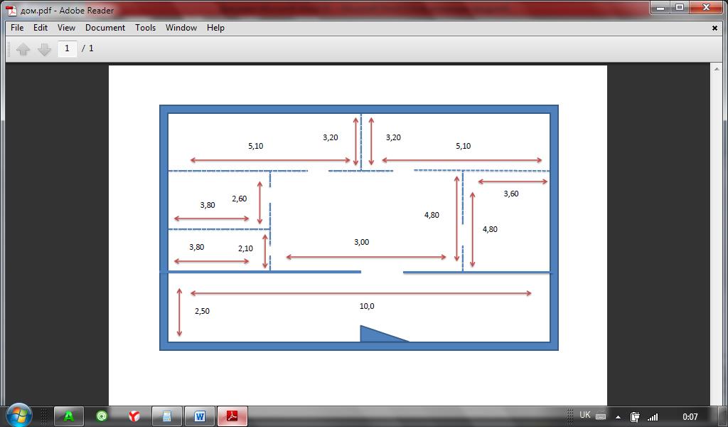

ВиталияС Опубліковано: 12 травня 2014 Поділитись Опубліковано: 12 травня 2014 особо конечно не розгуляешся, так как дом построен уже и при чем не мною(((... приму любые рекомендации и советы, буду очень благодарна) (две стены, что через весь дом несущие ) Посилання на коментар Поділитися на інших сайтах More sharing options...
abelor Опубліковано: 13 травня 2014 Поділитись Опубліковано: 13 травня 2014 Во-первых,вы сообщаете, что дом 10х10, а в графическом исполнении у Вас не квадрат, а прямоугольник. А во-вторых, это самый выгодный исходник для разработки вариаций архитектурно-планировочного предложения. Но, как практикующий архитектор, должна Вам объяснить, что проектирование недвижимости начинается с оценки участка застройки и его характеристик: рельефа, ориентации по странам света, разрывов от существующей застройки и геологических характеристик. А в Вашем случае еще и исследования существующей коробки на предмет ее несущей способности. Только в такой последовательности следует вести проектирование. Простое независимое эскизирование в предлагаемых графических параметрах - это напрасная трата времени и усилий. Если, конечно, Вы имеете серьезные намерения в отношении данной надвижимости. особо конечно не розгуляешся, так как дом построен уже и при чем не мною(((... приму любые рекомендации и советы, буду очень благодарна) (две стены, что через весь дом несущие ) Посилання на коментар Поділитися на інших сайтах More sharing options...
ВиталияС Опубліковано: 13 травня 2014 Автор Поділитись Опубліковано: 13 травня 2014 Во-первых,вы сообщаете, что дом 10х10, а в графическом исполнении у Вас не квадрат, а прямоугольник. А во-вторых, это самый выгодный исходник для разработки вариаций архитектурно-планировочного предложения. Но, как практикующий архитектор, должна Вам объяснить, что проектирование недвижимости начинается с оценки участка застройки и его характеристик: рельефа, ориентации по странам света, разрывов от существующей застройки и геологических характеристик. А в Вашем случае еще и исследования существующей коробки на предмет ее несущей способности. Только в такой последовательности следует вести проектирование. Простое независимое эскизирование в предлагаемых графических параметрах - это напрасная трата времени и усилий. Если, конечно, Вы имеете серьезные намерения в отношении данной надвижимости. намерения очень серьезные... несущие стены те которые проходят через весь дом, верхняя часть дома выходит окнами на улицу, левая - на улицу, правая - к соседям, и только нижняя часть во двор свой... вот так вот... Посилання на коментар Поділитися на інших сайтах More sharing options...
abelor Опубліковано: 14 травня 2014 Поділитись Опубліковано: 14 травня 2014 Для начала выставите хоть какие-то фото недостроя(я так понимаю, что дом не завершен и не сдан в эксплуатацию). А если сдан, то планы БТИ хотелось бы посмотреть и выкопировку с акта на землю, а лучше - топосъемку М 1:500 с нанесенным на ней строением. намерения очень серьезные... несущие стены те которые проходят через весь дом, верхняя часть дома выходит окнами на улицу, левая - на улицу, правая - к соседям, и только нижняя часть во двор свой... вот так вот... Посилання на коментар Поділитися на інших сайтах More sharing options...
ВиталияС Опубліковано: 14 травня 2014 Автор Поділитись Опубліковано: 14 травня 2014 Для начала выставите хоть какие-то фото недостроя(я так понимаю, что дом не завершен и не сдан в эксплуатацию). А если сдан, то планы БТИ хотелось бы посмотреть и выкопировку с акта на землю, а лучше - топосъемку М 1:500 с нанесенным на ней строением.[/quote дом 1980 года, мы просто хотим сделать капитальный ремонт (ссылка на изображение устарела) Посилання на коментар Поділитися на інших сайтах More sharing options...
abelor Опубліковано: 14 травня 2014 Поділитись Опубліковано: 14 травня 2014 Я так понимаю, что кроме капремонта Вы еще хотите сделать перепланировку. А для этого надо хотя бы знать из чего сделаны несущие стены, перегородки, перекрытия, какие коммуникации(на кухне, в с/у) и где размещены. Уважаемая, у Вас уже есть готовый "организм" и надо максимально знать его характеристики, чтобы что-то внятное рекомендовать. Для начала выставите хоть какие-то фото недостроя(я так понимаю, что дом не завершен и не сдан в эксплуатацию). А если сдан, то планы БТИ хотелось бы посмотреть и выкопировку с акта на землю, а лучше - топосъемку М 1:500 с нанесенным на ней строением.[/quote дом 1980 года, мы просто хотим сделать капитальный ремонт (ссылка на изображение устарела) Посилання на коментар Поділитися на інших сайтах More sharing options...
ketrin-n Опубліковано: 15 травня 2014 Поділитись Опубліковано: 15 травня 2014 выложите, пожал., схему БТИ с техпаспорта, она хоть в масштабе. Потому что с этим планом сложно даже визуально все представить Посилання на коментар Поділитися на інших сайтах More sharing options...
