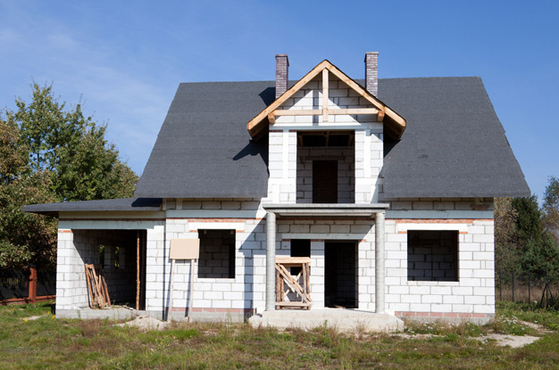

Хочу сделать две колоны на входе...как на фото
Подскажите с чего лучше сделать...цена-качество..., хочу круглые...

С асбоцементных труб (ЖБ внутри) - самый оптимальный вариант. Затем покрасить или иная отделка.
а диаметр какой ? 30см. нормально?
По несущей хватит и 150мм. Т.е. смотрите по внешнему виду какой диаметр гармоничен.
а фундамент нужно глубокий под ганок? колоны будут на ганке стоять...
В идеале фундамент крыльца-терассы должен быть единым с основным домом, но в любом случае ниже глубины промерзания.

Думаю сделать так - фундамент под крыльцо П-образный ширина 0,45 м, глубина 1,1 м. Армировка фундамента будет. В качестве колонн - труба 89х10 мм. Хотя как потом ее к фасаду привязать пока не думал

Заливал колонны по 30см диаметром, брал круглую опалубку в аренду, не дорого (250 грн/неделя). Опалубка из толстенной металлической трубы, разрезанной пополам, половинки скрепляются болтами. Перед заливкой - промазывается изнутри отработкой, чтоб лучше отходило от бетона. Результатом доволен.

сейчас пока выводят стены...строители меня убеждают что лучше квадратные колоны...но как по мне так круглые красивее...сейчас думаю, что делать...))))?!

Я у себя буду делать квадратные колонны. 5см газобетона по бокам и внутри бетон сечением 250x250мм с армированием 4-мя прутами d12. Только вот думаю как заливать их бетоном - все сразу на высоту 3 метра или заливать по метру, потом доращивая высоту и опять очередной метр. При заливке на большую высоту опасаюсь, что будет сложно проштыковать такой слой, а длинного вибратора у меня нет.
Я покупал в Леруа одноразовую бумажную опалубку. Такую как на фото. И стояла она сколько было нужно. Потом сняли и сожгли.
Так в итоге получилось.
