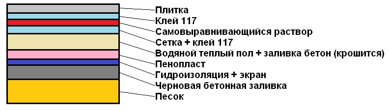

ReActoR Опубліковано: 12 травня 2014 Поділитись Опубліковано: 12 травня 2014 В гараже у меня пол. Пирог в приложении. Не спрашивайте почему так замудренно, концов уже не найти. За год эксплуатации гаража в двух местах вспучилась плитка. Под пятном стоянки автомобиля провалилась затирка, видимо от прогиба плитки. Во многих местах простукиваются пустоты. Вскрыл пол в нескольких точках. выявлено следующее: 1) Самовыравнивающийся раствор превратился в обычную крошку. Соответсвенно не имеет адгезии с нижним и верхним слоем 2) Слой сетки с клеем 117 достаточно прочный 3) Заливка теплого пола под сеткой низкого качества. Легко колупается отверткой. Принял решение сделать заново устройство пола, в связи с чем вижу два решения проблемы: 1. Демонтаж плитки, клея и самовыравнивающего слоя. Вместо этого уложить более толстый слой клея 117 на предыдущий слой с сеткой, на который в свою очередь уложить плитку. В этот более толстый слой можно также положить сетку. 2. Более радикальное решение. Демонтаж всех слоев до теплого пола. Устранение слабого бетона. Заливка всех слоев по новой с учетом варианта №1 выше. Что подскажете? Посилання на коментар Поділитися на інших сайтах More sharing options...
Alexks Опубліковано: 12 травня 2014 Поділитись Опубліковано: 12 травня 2014 Возможная причина того что у вас произошло, в том, что после слоя пенопласта, бетонная стяжка не была хороше армирована. Вследствие этого весь бутерброд пола под весом автомобиля плавал и прогибался, все что могло крошиться - крошилось, что могло ломаться - ломалось. 1 Посилання на коментар Поділитися на інших сайтах More sharing options...
мастерок Опубліковано: 13 травня 2014 Поділитись Опубліковано: 13 травня 2014 Пенопласт???Под машину? Дайте толщину и марку пенопласта и толщину с армировкой стяжки. Посилання на коментар Поділитися на інших сайтах More sharing options...
RomaSh Опубліковано: 13 травня 2014 Поділитись Опубліковано: 13 травня 2014 И вес машины!? Посилання на коментар Поділитися на інших сайтах More sharing options...
ReActoR Опубліковано: 16 травня 2014 Автор Поділитись Опубліковано: 16 травня 2014 Изивините за задержку. Итак, толщины сверху вниз: Плитка Клей 117 - 4-5мм Самовыравнивающийся раствор - 5 мм Клей117+сетка - 5мм Стяжка теплого пола - 60мм Стиродур - 25мм Вес автомобиля чуть более двух тонн. Поверхность пола повреждена не только под пятном стоянки автомобиля... Посилання на коментар Поділитися на інших сайтах More sharing options...
