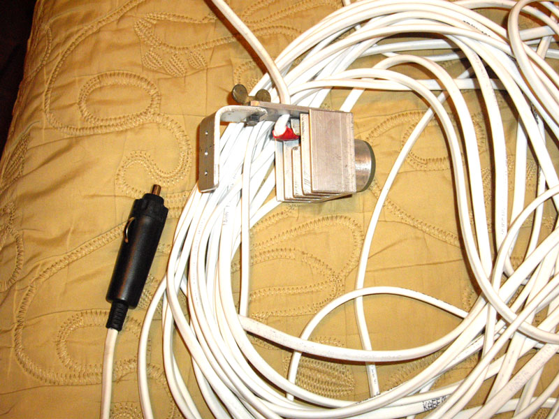

Seva1964 Опубліковано: 13 червня 2014 Поділитись Опубліковано: 13 червня 2014 Ну, понятно же, что гарантировать 100% 220 я не могу да и вкл./выкл. планируется ежедневно....какой Вариант, Вы бы себе поставили? --- Для своей автономки на 12В я уже давно сделал сумеречный датчик (с собственным потреблением не больше 2 мА), включающий и выключающий под коньком один LED XT-E на 0,3 ватта. Ваша задача решается примерно десятком поворотных двухваттных устройств* со вторичной оптикой от 10 ... 40 градусов, под управлением драйвера, например, APC-25-700. Настройка этого варианта осуществляется путём залазания на столб в тёмное время суток и ручным распределением световых потоков именно туда, куда нужно Вам. А не куда попало, как это делают изделия из магазина. *Пример такого устройства во вложении (15 метров кабеля и адаптер к автомобильному прикуривателю не считается ) 1 Посилання на коментар Поділитися на інших сайтах More sharing options...

Seva1964 Опубліковано: 13 червня 2014 Поділитись Опубліковано: 13 червня 2014 При площади 20х20 метров желательно нолучить 10-15 тысяч люмен на столбе как для фонаря на дороге. 25 ватт будет мало для светодиодного света. --- Похоже, вам не знаком такой параметр вторичной оптики, как cd/lm. Для C10685_EVA-M (Viewing Angle 24°), например, он составляет 3.700. На практике это означает, что освещённость в сегменте, охваченном двадцатью ваттами с такой вторичной оптикой, получается больше, чем от двух сотен ватт точно таких же LED без оптики. Как это Ув. Печенье будет лазить на столб для чего - либо? --- Не для "чего - либо", а для однократного распределения световых потоков от пары десятков ватт по нужной территории. Впрочем, можно особо не заморачиваться и поставить "обычный фонарь как на дороге". Чтобы через месяц слегка офонареть от показаний счётчика киловатт часов. Посилання на коментар Поділитися на інших сайтах More sharing options...
Имбирное печенье Опубліковано: 13 червня 2014 Поділитись Опубліковано: 13 червня 2014 --- Похоже, вам не знаком такой параметр вторичной оптики, как cd/lm. Для C10685_EVA-M (Viewing Angle 24°), например, он составляет 3.700. На практике это означает, что освещённость в сегменте, охваченном двадцатью ваттами с такой вторичной оптикой, получается больше, чем от двух сотен ватт точно таких же LED без оптики. --- Не для "чего - либо", а для однократного распределения световых потоков от пары десятков ватт по нужной территории. Впрочем, можно особо не заморачиваться и поставить "обычный фонарь как на дороге". Чтобы через месяц слегка офонареть от показаний счётчика киловатт часов. Эту настройку, нужно один раз сделать? Посилання на коментар Поділитися на інших сайтах More sharing options...

Seva1964 Опубліковано: 13 червня 2014 Поділитись Опубліковано: 13 червня 2014 (змінено) продемонстрируете на фото? --- Уже почти год, как это работает в натуре (с электромеханическим реле времени). Если окажетесь на Харьковском массиве в районе Первой городской больницы в тёмное время суток, могу провести экскурсию. Чтобы вы лично убедились, что такое четыре ватта CREE со вторичной оптикой. Эту настройку, нужно один раз сделать? --- Да. Один раз потуже затянете оба резьбовых соединения посредством шайб Гровера, и в следующий раз полезете на этот столб лет через десять. Если, разумеется, забудете перед первой затяжкой нанести на каждую шайбу небольшой слой солидола, с целью озадачить этой процедурой пра-правнуков/правнучек . Змінено 13 червня 2014 користувачем Seva1964 Посилання на коментар Поділитися на інших сайтах More sharing options...
