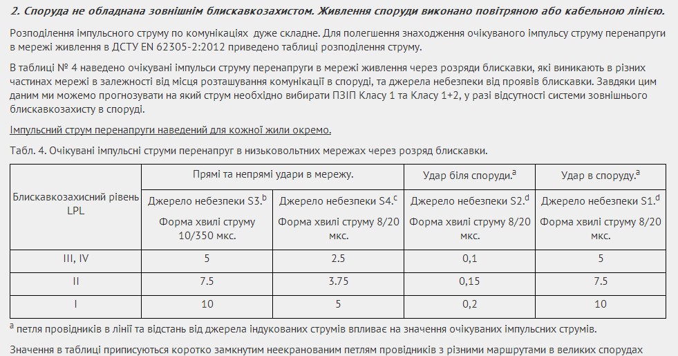

Vadim V. Опубліковано: 16 червня 2014 Поділитись Опубліковано: 16 червня 2014 Зы,главное забыл спросить, какова эффективность УЗИП при ударе молнии ( наводке) в воздушную уличную не изолированную линию? Ого! настолько сложный вопрос что, спустя 25- ть дней , так и не найден ответ . Посилання на коментар Поділитися на інших сайтах More sharing options...
happym Опубліковано: 17 червня 2014 Поділитись Опубліковано: 17 червня 2014 Ого! настолько сложный вопрос что, спустя 25- ть дней , так и не найден ответ . Ефективність установки ПЗІП (УЗИП) до волі висока. Лінія як велика антена (не важливо ізольована чи ні) збирає імпульси з доволі великої території. Крім того Ви захистите себе також і від комутаційних імпульсів. Вибір також не складний, в картинці приведена таблиця з указанням імпульсів перенапруг на кожну фазу в разі прямого влучення в лінію та поруч. Дані взяти з міжнародної норми. При вражені в лінію не так все страшно, як при вражені споруди облаштованою системою зовнішнього блискавкозахисту, але кількість проблем через лінію живлення виникають набагато частіше. А саме пошкодження обладнання, люди не завжди пов'язують з грозовою діяльністю, так як не було видимих прямих ушкоджень блискавкою. Інформація взята yvt.com.ua/uk/5-vibir-pristroiv-zakhistu-pzip-dlya-merezhi-zhivlennya-vid-grozovikh-perenaprug.html 1 Посилання на коментар Поділитися на інших сайтах More sharing options...
