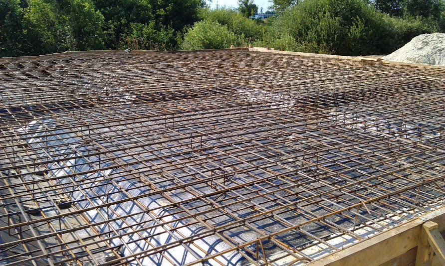

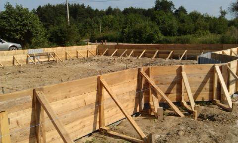

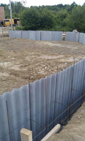

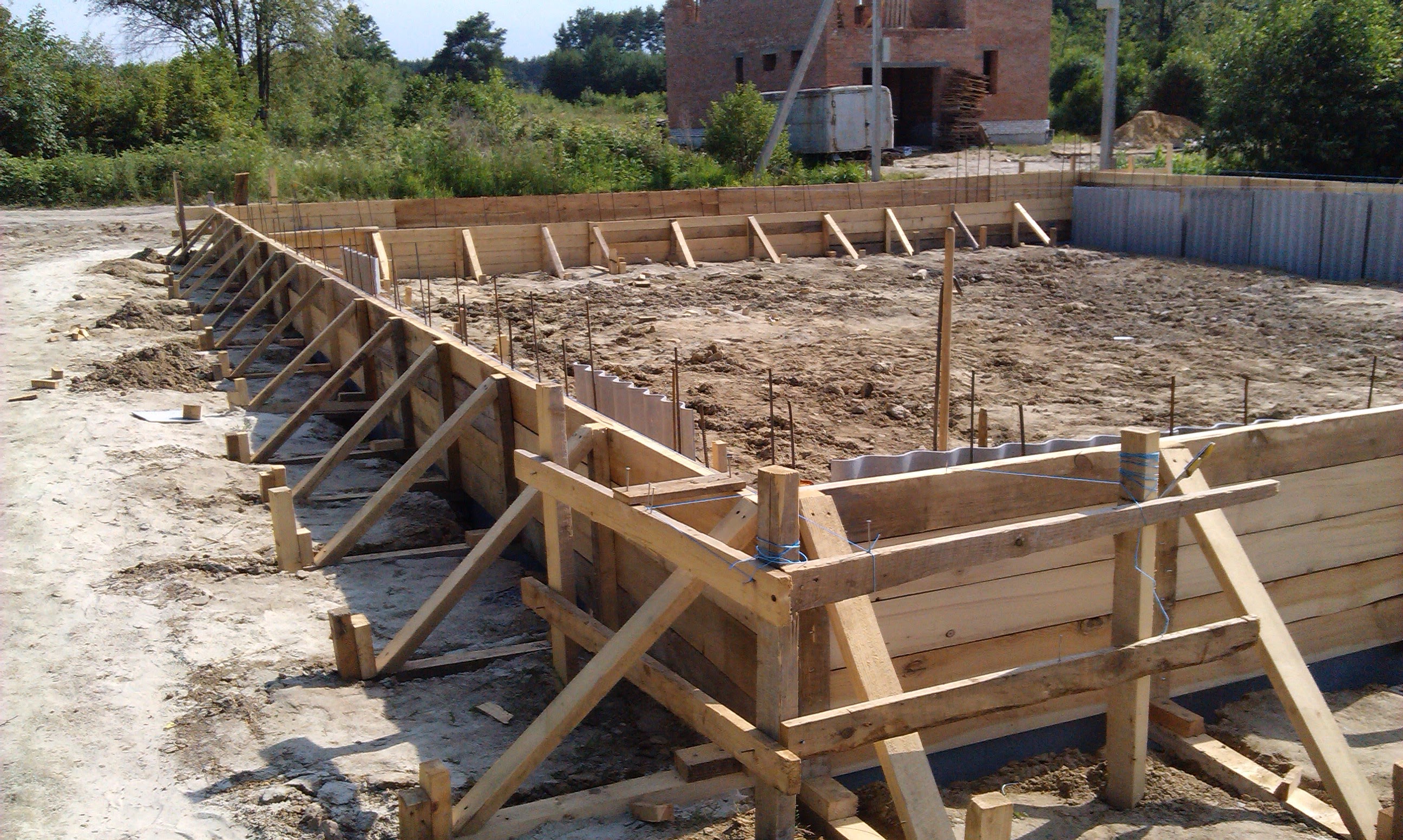

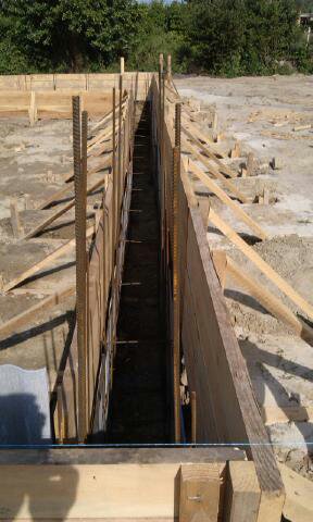

Revizor4 Опубліковано: 18 серпня 2014 Поділитись Опубліковано: 18 серпня 2014 Я з Вами колись радився на рахунок заливки фундаментної плити на насипному грунті . Ребристої плити . Так от залив я свою плиту. І реально мав серйозні труднощі з насипним грунтом . Отже.. 1.Під п'ятно плити вийняв грунт 0,5м для подальшої засипки і трамбовки піском. 2. По периметру вирив ленту на 1,2 м. Зробив щебневу підготовку в дні ленти і як наслідок глибина ленти мала бути 0,9м від позначки "0". Як пішли дощі берега ленти дуже обсипались . Я зрозумів , що реально залити все й одразу плиту з ребрами просто не реально ! ( так як і Ви казали). Як порятунок правильних форм лєнти я використав азбестові листи прямі і хвилясті . Опалубку я ставив зразу з розрахунку на заливку плити . Внутрішні щити опалубки я знімав після того як залив зовнішнє ребро ( ну тіпа - лєнту). 3. Після заливки зовн. ребер плити - знімаю внутрішні стінки опалубки і починаю готувати основу . Основа : 0,6 -0,8 м піску , ( пісок засипався слоями по 20см з поетапною трамбовкою віброплитою з обильним поливанням водою і дощами . Після засипки піском засипаю щебнем 0,15-0,17м. РОблю підготовку ребер жорсткості під несучі стіни ( виборка піска у вигляді трапеції перевернутої на глибину 0,4м) 4.Кладу гідроізоляцію з єврорубероїда 5.Армую ребра , починаю армувати плиту ( крок 20х20 , два ряди арматури 12'. 6. Заливаю плиту одним махом (товщина 0,3 м Бетон М250) 7. На рахунок того , що ви говорили про зміщення плити і ленти , що вони по різному працюють. Я в місцяч, де в мене впираються ребра жовткості внутрішніх стін в зовнішнє ребро ( то шо по периметру) поробив закладні ніші , плюс всюди випуска арматури по оставляв . Коли армував, я це все діло позвязував ( Плита + вн .ребра + зовнішнє ребро) 1 Посилання на коментар Поділитися на інших сайтах More sharing options...
