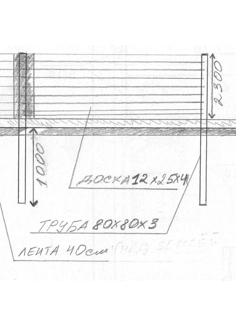

Vitaliy_Goy Опубліковано: 5 травня 2014 Поділитись Опубліковано: 5 травня 2014 Планированная высота забора 2300мм (над лентой) + 400мм лента (200мм над землей и 200мм под землей, ширина ленты 200мм), столбы (труба 80х80х3) 1000мм в землю и 2000 над землей. Под столбы хочу бурить буром 220мм на глубину 1000мм, достаточно ли? Посилання на коментар Поділитися на інших сайтах More sharing options...

formula Опубліковано: 7 травня 2014 Поділитись Опубліковано: 7 травня 2014 1000мм вполне достаточно.У меня на глубину мм 600 забетонированы.Стоят уже лет15 без проблем.Прввда без ленты. 1 Посилання на коментар Поділитися на інших сайтах More sharing options...
Vitaliy_Goy Опубліковано: 8 травня 2014 Автор Поділитись Опубліковано: 8 травня 2014 1000мм вполне достаточно.У меня на глубину мм 600 забетонированы.Стоят уже лет15 без проблем.Прввда без ленты. А под столбики какие размеры ямы у Вас? Посилання на коментар Поділитися на інших сайтах More sharing options...
formula Опубліковано: 8 травня 2014 Поділитись Опубліковано: 8 травня 2014 Копал лопатой,ширина чуть больше ширины лопаты.Глубина мм 600-700. Посилання на коментар Поділитися на інших сайтах More sharing options...
Vitaliy_Goy Опубліковано: 12 травня 2014 Автор Поділитись Опубліковано: 12 травня 2014 Копал лопатой,ширина чуть больше ширины лопаты.Глубина мм 600-700. Я хочу 220мм садовым буром на глубину 1000 мм, под столбики, по идеи должно быть крепко ?! Посилання на коментар Поділитися на інших сайтах More sharing options...
