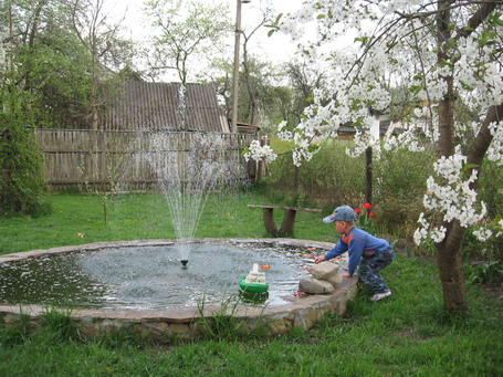

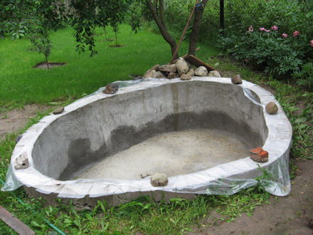

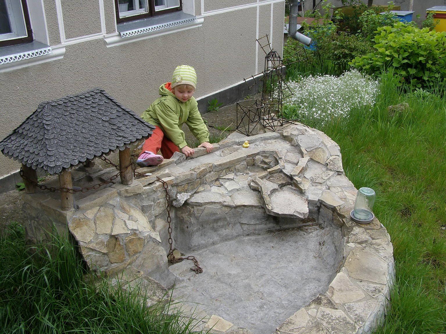

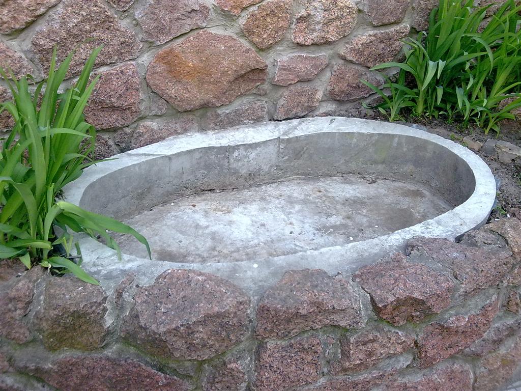

airservis Опубліковано: 3 травня 2009 Поділитись Опубліковано: 3 травня 2009 Не шпателем, а макловицей, в два слоя.И забыть:D Не знаю что такое "макловица". Я наносил обычной счеткой для побелки (белая синтетика). Покупал какую то самую дешевую сухую однокомпонентную смесь. Так и написано "гидроизоляция". Наносил в два слоя. Второй слой на следующий день поперек к первому. Этот сезон будет третьим. На зиму (две зимы) воду сливал. Хотя потом наливало дождем, насыпало снегом и к весне получалось льда сантиметров 20. И ничего. На первом фото почти готовая чаша, на втором то что получилось. Эксплуатация третий сезон. Посилання на коментар Поділитися на інших сайтах More sharing options...
