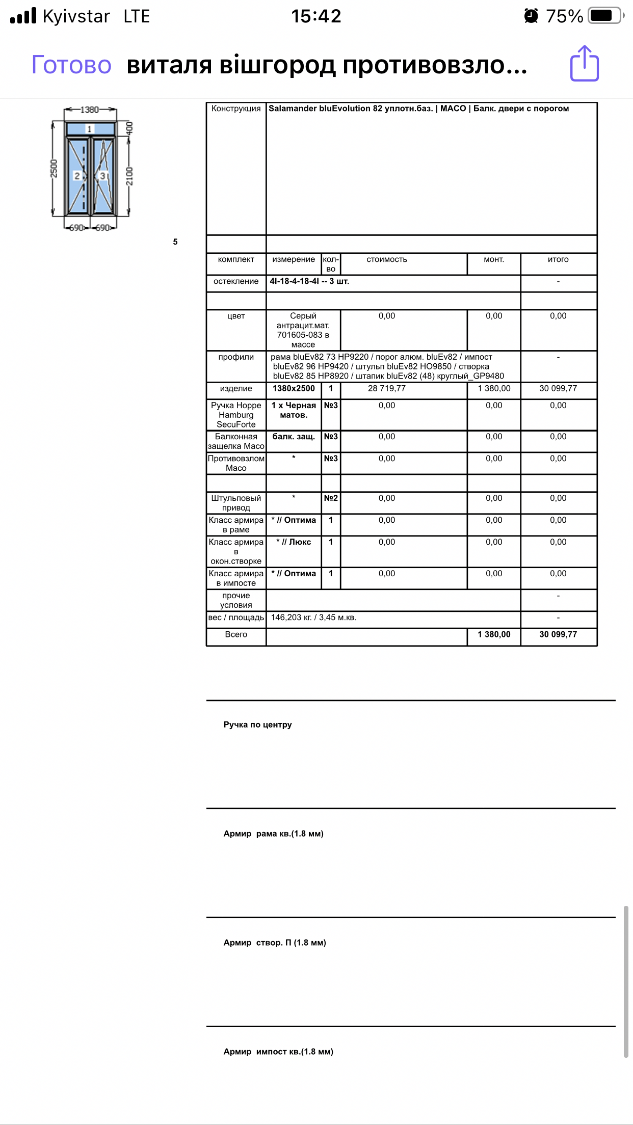

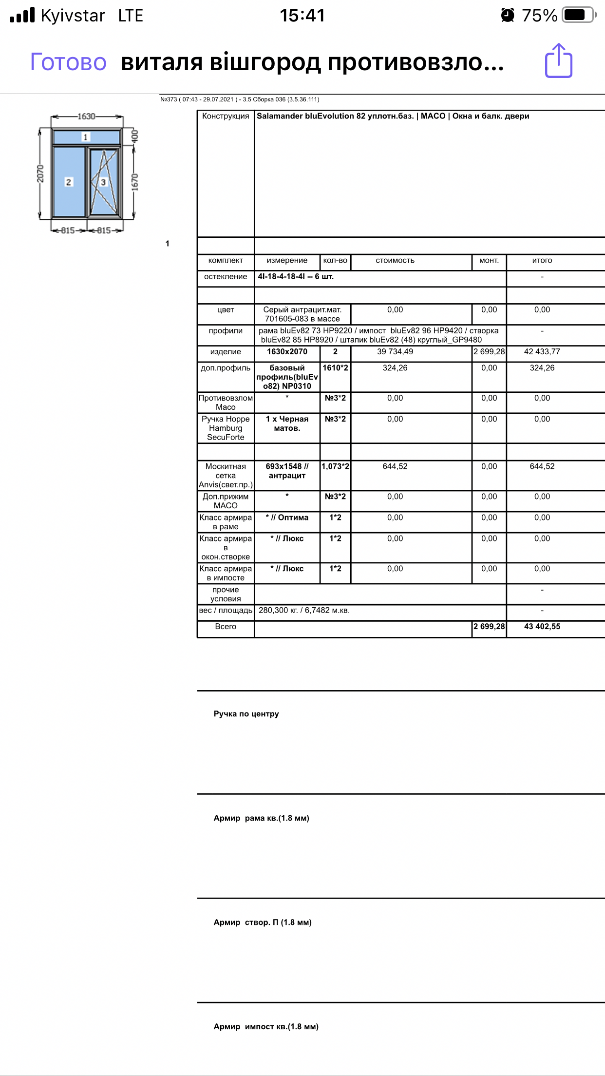

Яло Опубліковано: 22 липня 2021 Поділитись Опубліковано: 22 липня 2021 17 часов назад, Astrolog_ua сказал: Просчитали разные варианты. Предварительно остановился на Salamander bluEvolution 82мм. Фурнтура Maco, противовзломная на 2 точки. стекло 4і-18-4-18-4і Норм? Если нужна противовзломная фурнитура, то 2 точки противовзломности не норм. Где аргон? При таком профиле, логично заказывать самый теплый стеклопакет. Т.е. с аргоном и с теплой дистанцией. Посилання на коментар Поділитися на інших сайтах More sharing options...

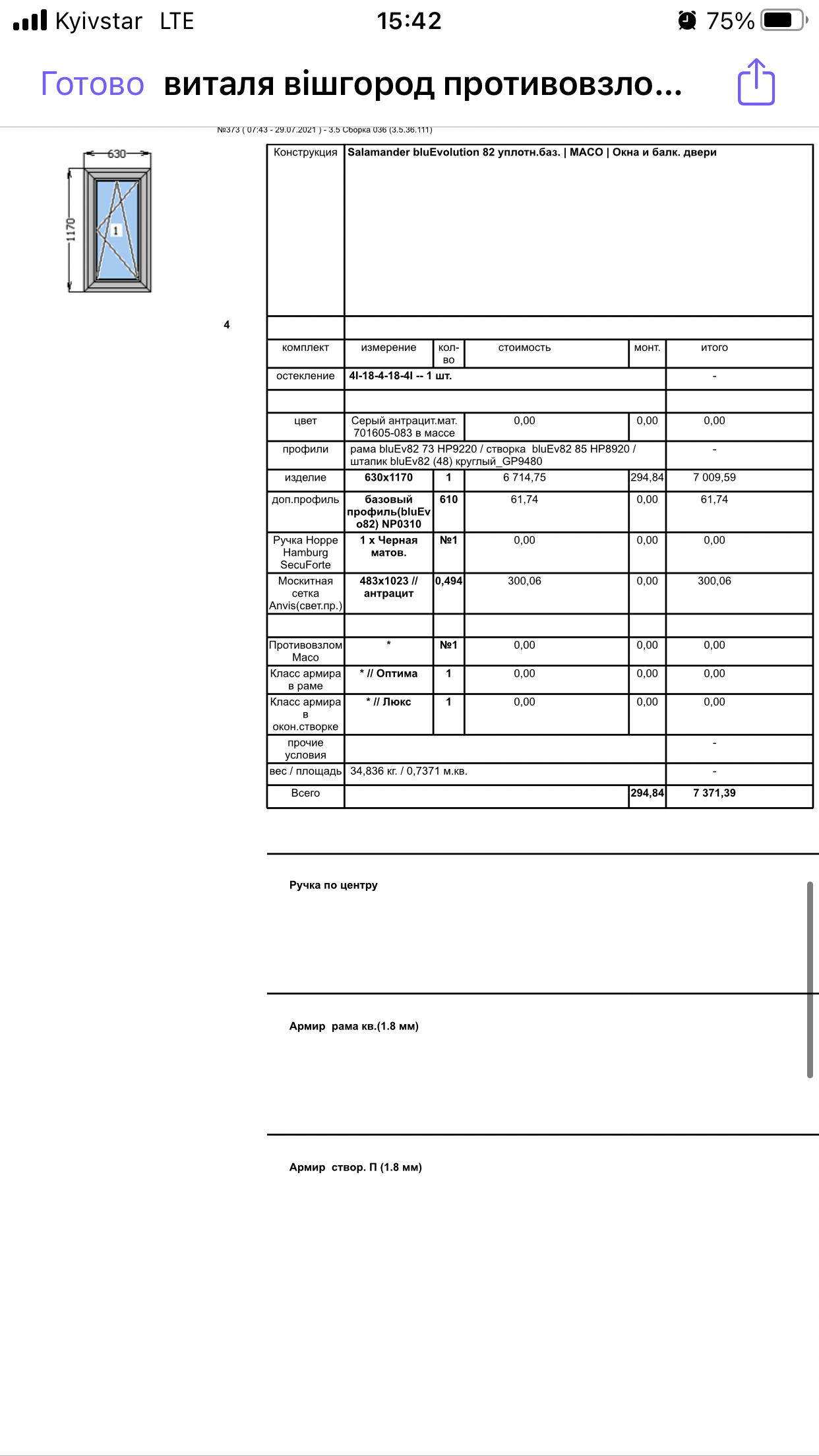

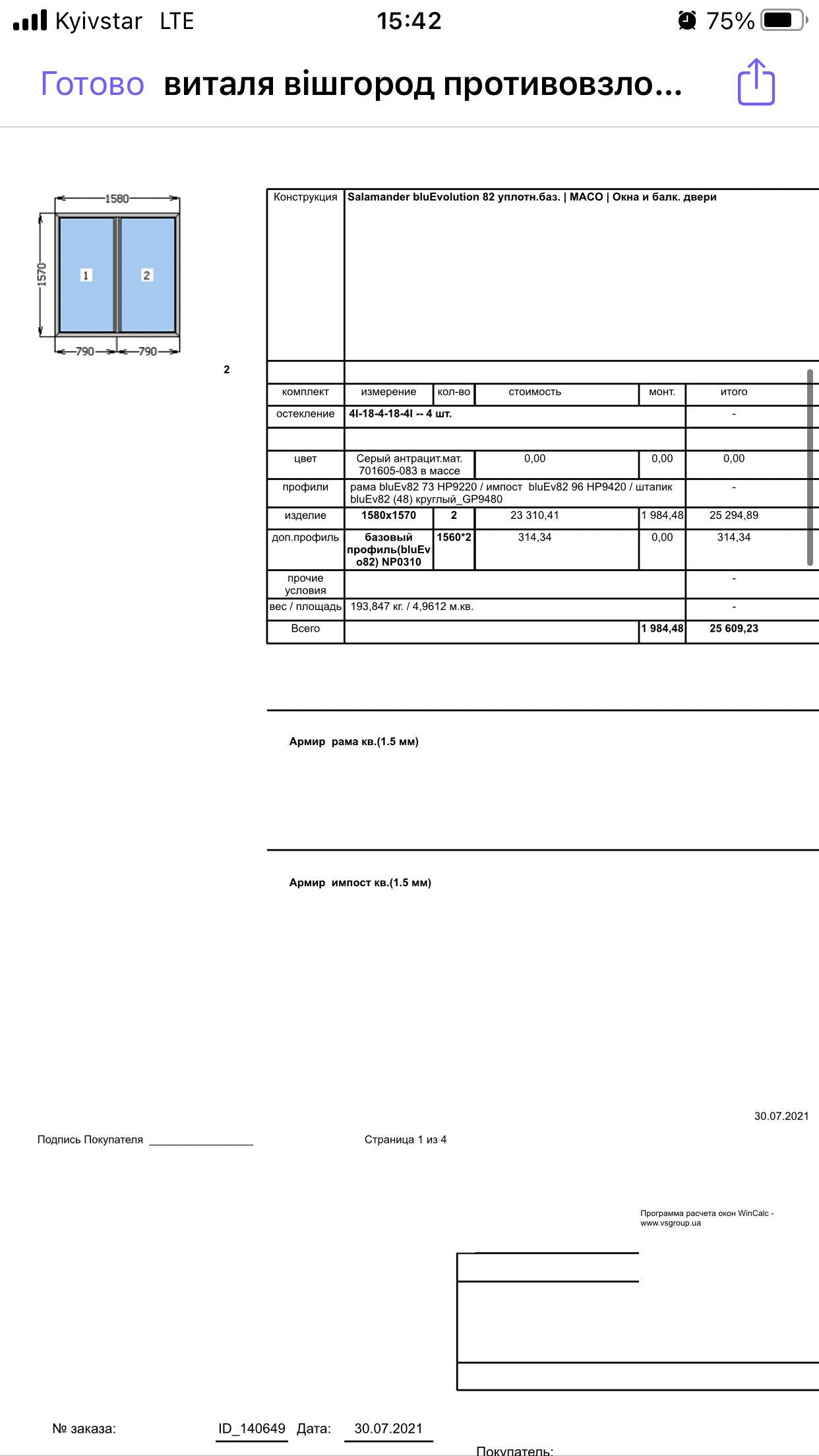

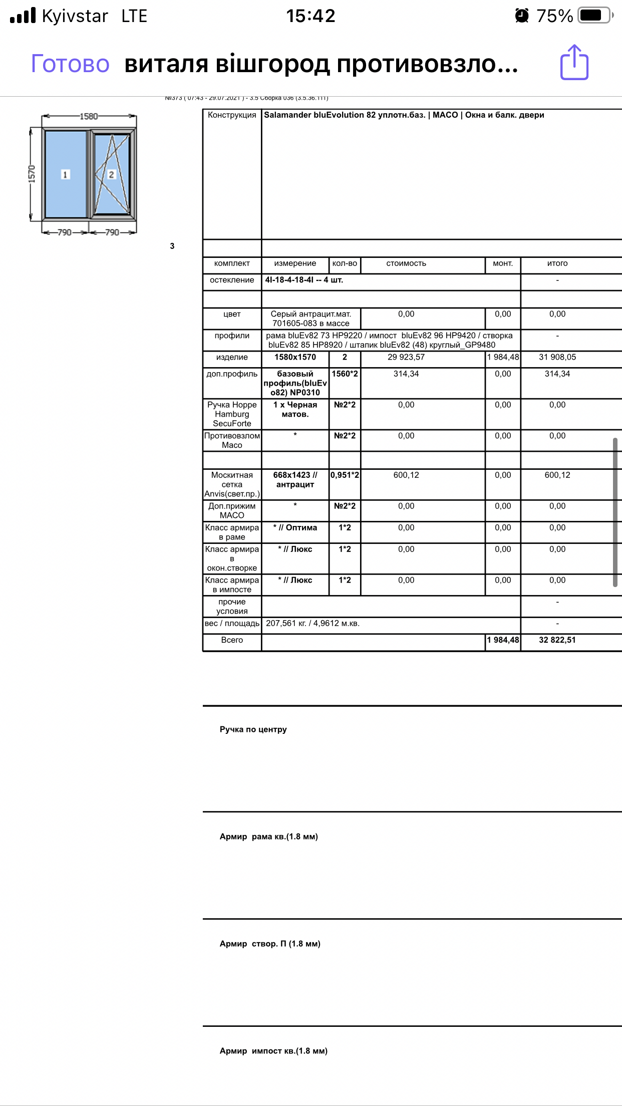

Astrolog_ua Опубліковано: 30 липня 2021 Поділитись Опубліковано: 30 липня 2021 (змінено) В итоге сегодня заказал саламандер. 7 шт окон + террасная группа. … фото видны? А то на телефоне не открываются Змінено 30 липня 2021 користувачем Astrolog_ua 1 Посилання на коментар Поділитися на інших сайтах More sharing options...
SergeyGM Опубліковано: 30 липня 2021 Поділитись Опубліковано: 30 липня 2021 какое R конструкции? Посилання на коментар Поділитися на інших сайтах More sharing options...
mastervovik Опубліковано: 30 липня 2021 Поділитись Опубліковано: 30 липня 2021 В 24.07.2021 в 11:06, Яло сказал: 6мм дистанции нет в продаже. Уже давно. Поэтому 8 и 8 - Ваш вариант Заказал стеклопакеты, сказали сделают ЛЮБУЮ дистанцию !) Изготовитель-стеклотрейд. Цена 1150грн/м.кв с айстеклом Дорого чи норм? Посилання на коментар Поділитися на інших сайтах More sharing options...
Astrolog_ua Опубліковано: 30 липня 2021 Поділитись Опубліковано: 30 липня 2021 3 часа назад, SergeyGM сказал: какое R конструкции? Спрошу завтра. Посилання на коментар Поділитися на інших сайтах More sharing options...
Astrolog_ua Опубліковано: 31 липня 2021 Поділитись Опубліковано: 31 липня 2021 14 часов назад, SergeyGM сказал: какое R конструкции? Рама 1,04 стеклопакеты - 0,94 Посилання на коментар Поділитися на інших сайтах More sharing options...
FTR Опубліковано: 31 липня 2021 Поділитись Опубліковано: 31 липня 2021 3 часа назад, Astrolog_ua сказал: Рама 1,04 стеклопакеты - 0,94 Рама 1,04 без армира? Посилання на коментар Поділитися на інших сайтах More sharing options...

Astrolog_ua Опубліковано: 2 серпня 2021 Поділитись Опубліковано: 2 серпня 2021 В 31.07.2021 в 12:16, FTR сказал: Рама 1,04 без армира? С армированием. Квадрат 1,8мм 1 Посилання на коментар Поділитися на інших сайтах More sharing options...
