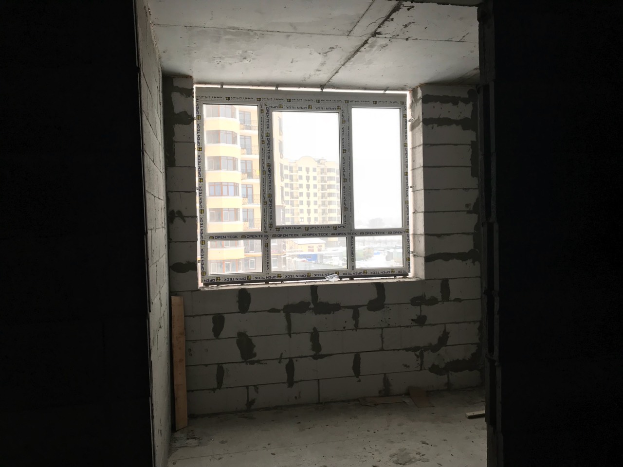

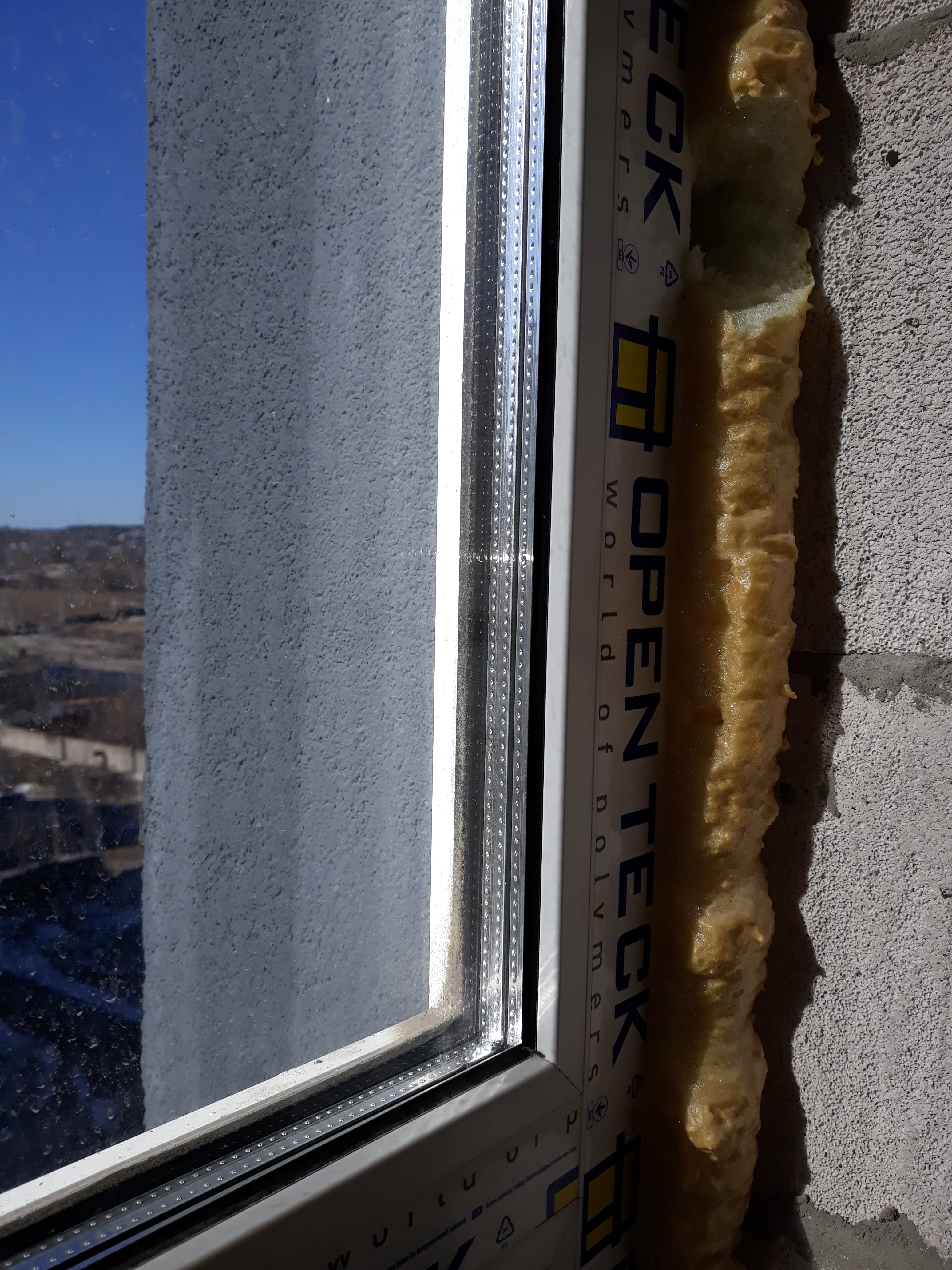

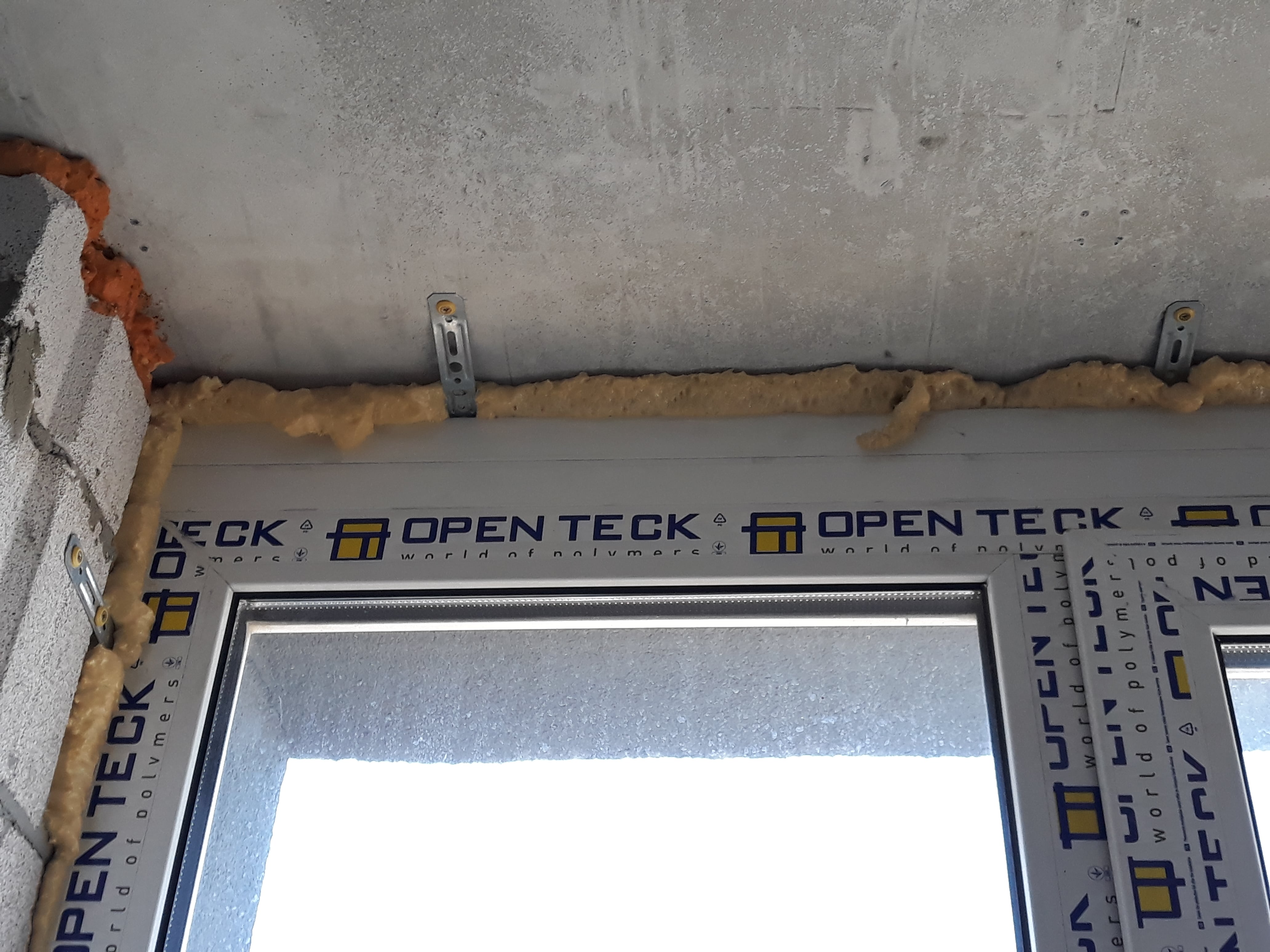

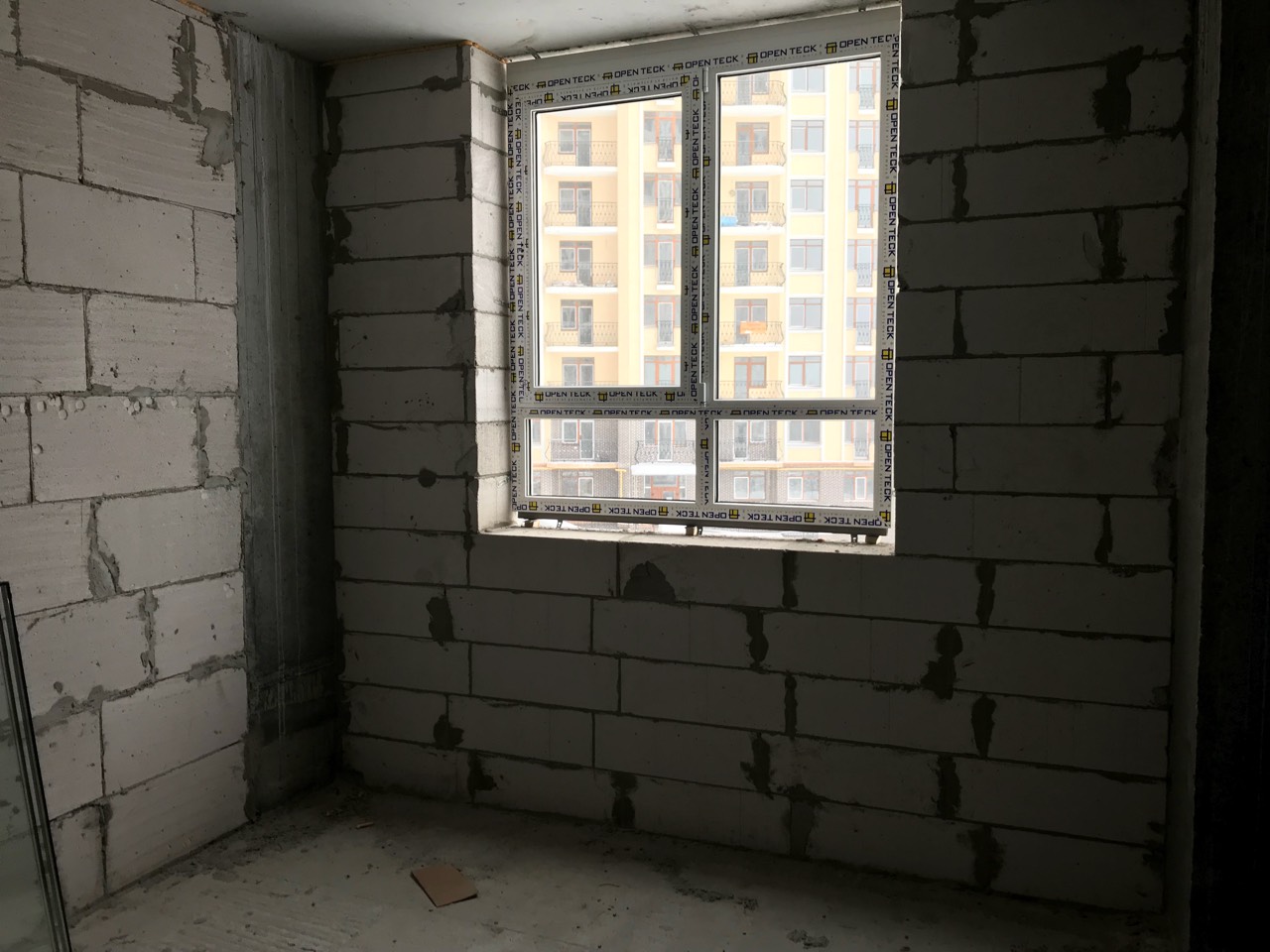

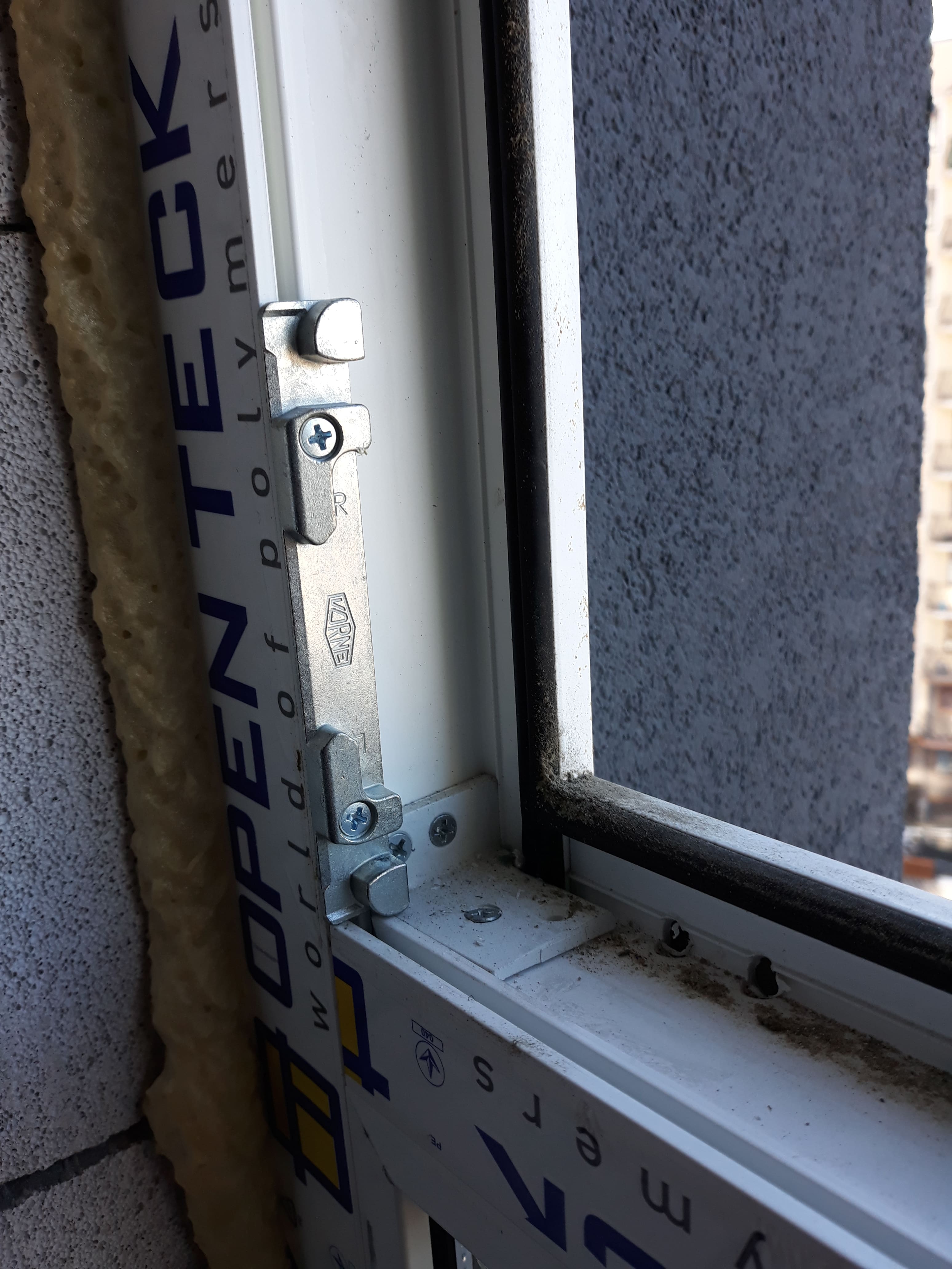

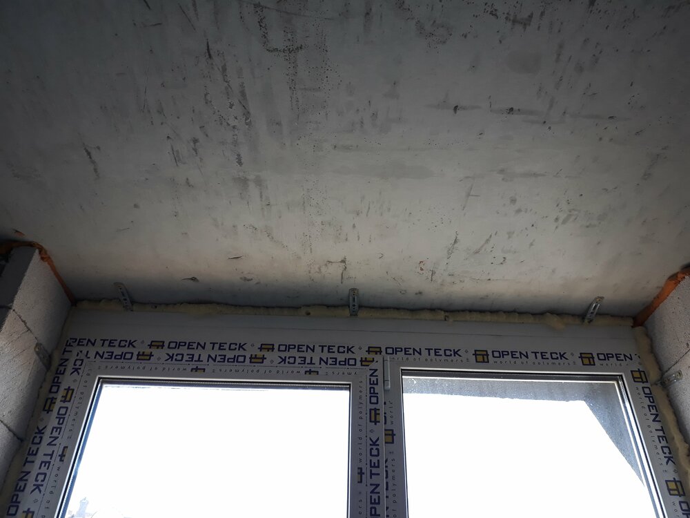

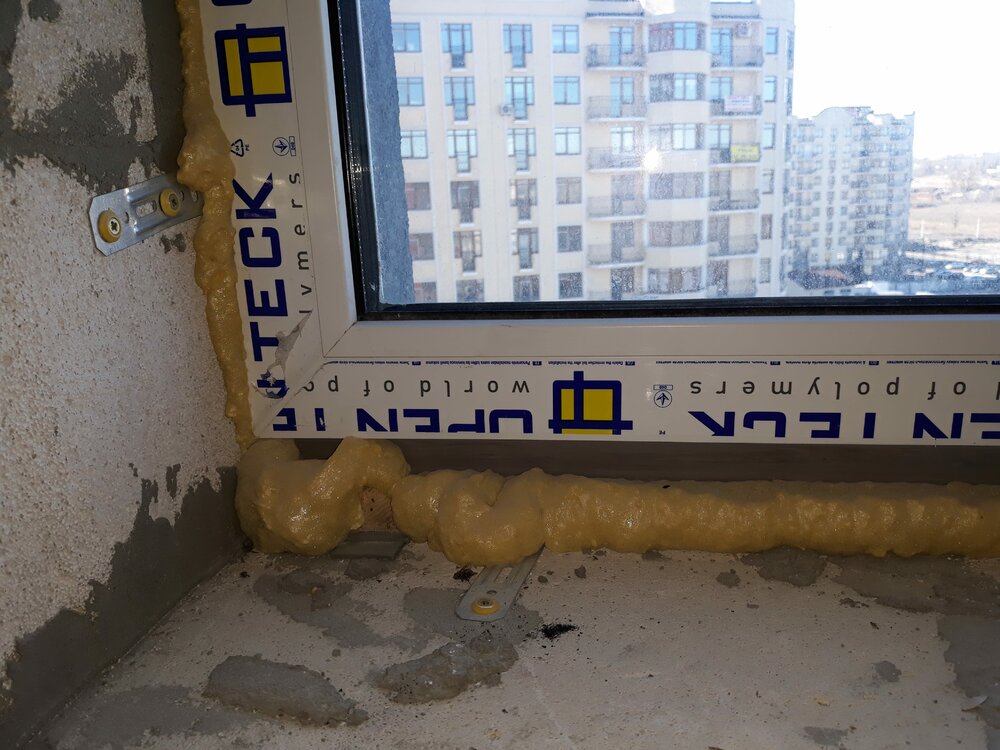

Dennni Опубліковано: 27 лютого 2019 Поділитись Опубліковано: 27 лютого 2019 Доброго вечора, в квартирі вікна від забудовника Open teck Deluxe 4 камери (60мм) 4 -10-4-10-4 Фурнітура Vorne. Підкажіть будь ласка що з цим робити - замінити склопакети та зробити теплий/нормальний монтаж; міняти також і профіль? Київська обл., індивідуальне опалення (газовий котел), сторона південь-захід, розміри 2*1,7 та 1,5*1,7 Посилання на коментар Поділитися на інших сайтах More sharing options...
Яло Опубліковано: 28 лютого 2019 Поділитись Опубліковано: 28 лютого 2019 Доброго вечора, в квартирі вікна від забудовника Open teck Deluxe 4 камери (60мм) 4 -10-4-10-4 Фурнітура Vorne. Підкажіть будь ласка що з цим робити - замінити склопакети та зробити теплий/нормальний монтаж; міняти також і профіль? Київська обл., індивідуальне опалення (газовий котел), сторона південь-захід, розміри 2*1,7 та 1,5*1,7 Однозначного ответа нет, но подобные профиля обычно комплектуют тонким армирующим металлом. А это значит, что в последствии профиль деформируется. Особенно меня смущает то большое окно - длинный горизонтальный импост. В понедельник меняли окна Опентек 60мм от застройщика. Дому 5 лет. Печаль-печальная Ремонту не подлежали. 2 Посилання на коментар Поділитися на інших сайтах More sharing options...
Алік Опубліковано: 28 лютого 2019 Поділитись Опубліковано: 28 лютого 2019 Зараз по фото важко щось сказати, але комплектація тендерна - проблеми з'являться 100%. Я би радив поки не зроблений ремонт замінити вікна повністю. Добавлено через 2 минуты длинный горизонтальный импос Это они так ограничения по статике обошли. 1 Посилання на коментар Поділитися на інших сайтах More sharing options...
sergey782009 Опубліковано: 28 лютого 2019 Поділитись Опубліковано: 28 лютого 2019 Это армирование в OPENTECK Добавлено через 1 минуту А вот REHAU Добавлено через 1 минуту Если этого не будет в Вашей жизни то считайте Вам повезло: 1 Посилання на коментар Поділитися на інших сайтах More sharing options...
