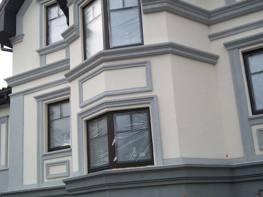

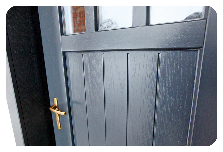

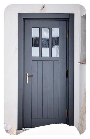

12345ir Опубліковано: 28 червня 2018 Поділитись Опубліковано: 28 червня 2018 У Веки при выборе профиля в массе в цвете Антрацит (структурный или бесструктурный) или в цвете VEKA Spectral, основа профиля будет иметь серый цвет, что более гармонично смотрится, чем коричневая основа. [ATTACH]622265[/ATTACH][ATTACH]622266[/ATTACH] Подскажите, на сколько дольше выполняется заказ с цветным профилем чем с белым? Разные производители называют сроки от 3-х до 6-ти недель на изготовление окон из цветного профиля. Будем стеклить дом, но пока не можем определиться с кем. Спасибо. Посилання на коментар Поділитися на інших сайтах More sharing options...
ViknaStar Опубліковано: 28 червня 2018 Поділитись Опубліковано: 28 червня 2018 У всех поставщиков профильных систем есть складские позиции наиболее популярных цветовых решений, а есть цвета, которые не являются складскими позициями, поэтому и сроки могут быть от 2 недель до 6-7 недель. В Украине в профильной системе VEKA цветовая карта ламинационных пленок насчитывает более 50 цветов, из них на складе постоянно держать 6 цветов: золотой дуб, орех, болотный дуб, Cherry Amaretto, антрацит структурный для VEKA Softline, spectral anthrazit ultramatt для VEKA Softline 82 На складские позиции срок изготовления 2-3 недели, на не складские 6-7 недель. Поэтому с начало определитесь с цветом исходя из этого, будут соответствующие сроки поставки и изготовления. 1 Посилання на коментар Поділитися на інших сайтах More sharing options...
