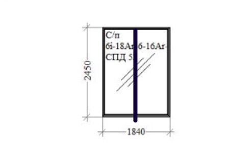

Дмитрий Давыденко Опубліковано: 5 липня 2022 Поділитись Опубліковано: 5 липня 2022 10 часов назад, Яло сказал: Здешевите те, що вже здешевили - задача із зірочкою.... Я знайшла декілька нюансів, якими знехтували. А це не є добре. Де знаходиться об'єкт? Який колір? Судячи з формули склопакетів у великих вікнах, це Саламандер блюеволюшн (92мм) Так? Колір графіт, объєк в місті Кривий Ріг. Це вікна Rehau Посилання на коментар Поділитися на інших сайтах More sharing options...
Алік Опубліковано: 6 липня 2022 Поділитись Опубліковано: 6 липня 2022 А які системи Рехау, якщо не секрет? Посилання на коментар Поділитися на інших сайтах More sharing options...
Яло Опубліковано: 6 липня 2022 Поділитись Опубліковано: 6 липня 2022 16 часов назад, Дмитрий Давыденко сказал: Колір графіт, объєк в місті Кривий Ріг. Це вікна Rehau У Вас там есть очень большие стеклопакеты - делать их незакаленного стекла очень опасно. Я бы такой размер стеклопакета делала с наружным стеклом 8мм (лучше подстраховаться). И 100% все три стекла заказала бы с закалкой и со шлифовкой по периметру. Не дай Бог это стекло разобьется при монтаже, доставке или эксплуатации - это же настоящая гильотина! А окно №4 поделила бы на два блока с усиленным соединителем с металлом внутри. Это для жесткости конструкции. + такой длинный импост со временем может деформироваться. Скорее всего он таки деформируется. Вопрос времени... Посилання на коментар Поділитися на інших сайтах More sharing options...
Дмитрий Давыденко Опубліковано: 6 липня 2022 Поділитись Опубліковано: 6 липня 2022 1 час назад, Яло сказал: У Вас там есть очень большие стеклопакеты - делать их незакаленного стекла очень опасно. Я бы такой размер стеклопакета делала с наружным стеклом 8мм (лучше подстраховаться). И 100% все три стекла заказала бы с закалкой и со шлифовкой по периметру. Не дай Бог это стекло разобьется при монтаже, доставке или эксплуатации - это же настоящая гильотина! А окно №4 поделила бы на два блока с усиленным соединителем с металлом внутри. Это для жесткости конструкции. + такой длинный импост со временем может деформироваться. Скорее всего он таки деформируется. Вопрос времени... тогда может лучше эти большие окна разделить перепонкой? как удешевить данный вариант? Посилання на коментар Поділитися на інших сайтах More sharing options...
Яло Опубліковано: 6 липня 2022 Поділитись Опубліковано: 6 липня 2022 40 минут назад, Дмитрий Давыденко сказал: тогда может лучше эти большие окна разделить перепонкой? как удешевить данный вариант? Да - можно. Тогда не нужны стеклопакеты со стеклом 6мм Только не "перепонка", а соединитель. Т.е. будет две рамы через усиленный соединитель. Посилання на коментар Поділитися на інших сайтах More sharing options...
Дмитрий Давыденко Опубліковано: 6 липня 2022 Поділитись Опубліковано: 6 липня 2022 4 часа назад, Яло сказал: Да - можно. Тогда не нужны стеклопакеты со стеклом 6мм Только не "перепонка", а соединитель. Т.е. будет две рамы через усиленный соединитель. можете нарисовать как это будет выглядеть? какого производителя лучше выбрать что б было цена- качество? Посилання на коментар Поділитися на інших сайтах More sharing options...
Дмитрий Давыденко Опубліковано: 7 липня 2022 Поділитись Опубліковано: 7 липня 2022 В 06.07.2022 в 16:58, Яло сказал: Да - можно. Тогда не нужны стеклопакеты со стеклом 6мм Только не "перепонка", а соединитель. Т.е. будет две рамы через усиленный соединитель. так сделать? Посилання на коментар Поділитися на інших сайтах More sharing options...

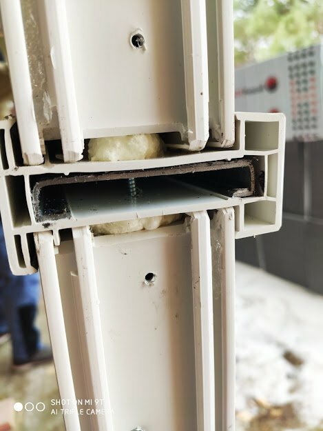

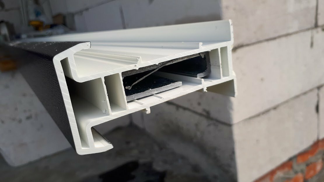

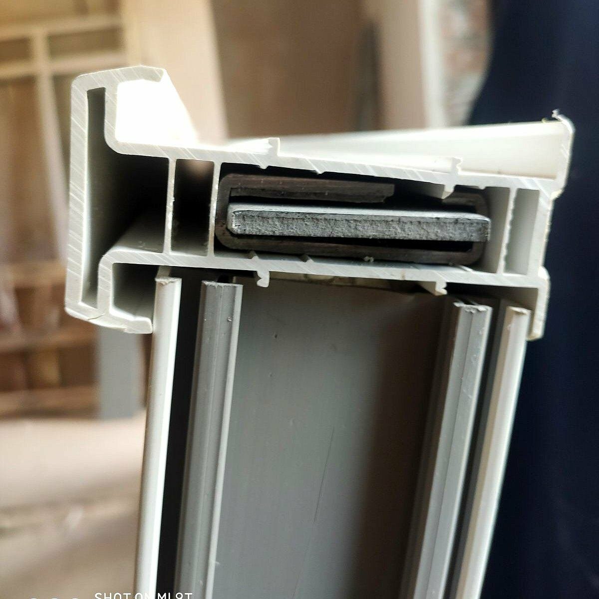

Яло Опубліковано: 7 липня 2022 Поділитись Опубліковано: 7 липня 2022 3 часа назад, Дмитрий Давыденко сказал: так сделать? Да. Просто Вам могут предложить изготовить это окно одной цельной рамой и посередине разбить ипостом. Даже скажут, что металл 2мм и все будет гуд. Не будет. Импост со временем деформируется. Тем более цветной. Нужно делить на два отдельных окна, которые будут соединяться соединителем с металлолом 2мм. Типа так. (не обязательно так - это для понимания, как соединяются рамы) Посилання на коментар Поділитися на інших сайтах More sharing options...
