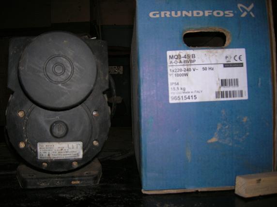

Насосная станция Grundfos MQ3-45B
Модель 96515415 .Отличное состояние, в эксплуатации 4 месяца, все работает (не разбиралась и не ремонтировалась). 2200 грн. торг
Все вопросы к хозяину. Саша 097 Ч27 Ч6 98
город Украинка
П.С. Вижу, что фото вышло неубедительное насчет состояния , просто делалось мною в темном гараже , да и не протерли пыль...

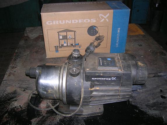

Это со СЛОВ она четыре месяца, а так - она уже два года у вашего знакомого. К тому же, насколько я понял, человек занимается строительством, а там известны требования к воде - лишь бы была мокрой. Об абразивных взвесях в воде речь не идет. А станция эта довольно требовательна к качеству.
Я ни слова не говорю что она не работоспособна, жужжать и включаться она может, но корректность работы по давлению, датчику протока, времени на включение-отключение можно проверить только на стенде. Или в смонтированном состоянии на объекте при наличии манометра в системе и мерных емкостей.

У меня такая была на протяжении 2,5 года, продал в прошлом году. Станция вещь. Не знаю как она использовалась у этого дядьки, но у нас она включалась раз по 50 на день (когда покупал, то заверили, что она на это рассчитана), так как гидроаккумулятора у нас небыло - стояла под мойкой на кухне.
И насчет требовальна к качеству - хз. У нас стоял только песчаный фильтр в колодце.
Давление выдавала атмосфер 5 на расстоянии метров 20 от колодца и глубины 5 метров. После первого монтажа срывало пару гаек))) Потом все подкрутил тщательно.
Суть - станция отличная. Так что если она в рабочем состоянии и ее хозяину можно верить, что ее не убивали на той стройке - то поторговавшись хороший аппарат можно приобрести.
Я в продаже не заинтересован, просто станция ни разу не огорчила, решил похвалить :)
А поделитесь как с шумом - под мойкой должно было быть слышно? И как в момент открытия крана - задержка с напором не раздражает?
На тот момент это была самая тихая станция. Шумит конечно, но терпимо. Вроде там 65-70 Дб.
Никаких задержек не замечал. Там строенная мембрана на 0,4 литра для создания давления для отключения станции. Напор был сильным всегда.
Я бы не сказал что она тихая, аж настолько... И момент отключения, когда щелкает реле давления очень даже отчетливо слышно. Радует что можно ставить в не проветриваемое пространство, значит реально можно обесшумить по полной программе. :)
Относительно задержек - у меня есть небольшая, еле заметная задержка в давлении. Просто на каких то полсекунды давление чуток пониже. Совершенно не напрягает.
Вопрос к beavis - а как долго она у вас продолжала накачивать давление после закрытия кранов? А то моя отключается на 10-12 секунде, что реально напрягает.:(
70 Дб это не аж столько) Я не говорил, что она бесшумная)) Ее слышно даже за закрытой дверью. Но терпимо.
Пенопласт тут поможет, но я поленился делать)) Привыкли.
Ну знач я не такой человек, чтоб обращать внимание на этих полсекунды.
Точно не помню, но предположительно секунд 5 при нормальном напряжении в сети. Когда напряжение падало, то дольше.
Возможно у вас подводящая труба имела меньшую пропускную способность или с напряжением в сети было слабо. У нас один раз станция не отключалась около минуты. Глянул - вода в колодце есть. Пришлось выдергивать с розетки. Оказалось, что в тот день напряжение в сети было 160-180 В (сосед измерял), так весь день дергали с розетки ее, чтоб отключить. Но больше такого не повторялось.
Защита от сухого хода спасала раз 10. Позапрошлым летом вода в колодце часто падала и станция минуты по полторы гудела, потом падала в защиту. После поднятия воды секунд за 40 "насасывала" воду в трубу и дальше все ок.
