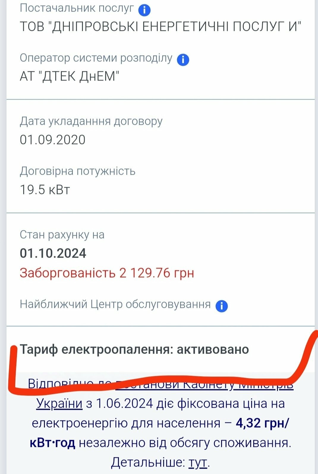

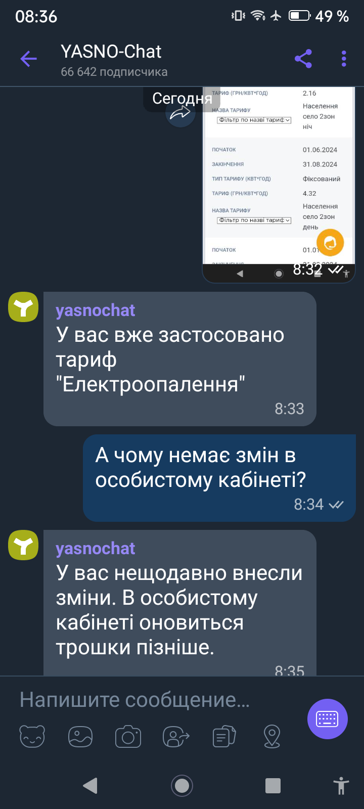

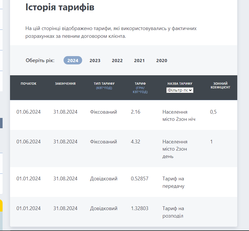

pdf Опубліковано: 16 вересня Поділитись Опубліковано: 16 вересня 16 минут назад, Roma_Z сказал: Доброго дня. Поясніть, якщо я оформляв електроопалення в 2018 році, потім користувався ним поки його не відмінили, то зараз потрібно заново щось оформлювати/оновлювати щоб цей тариф запрацював для мене? Подивіться у себе в особистому кабінеті в розділі Тарифі. Наприклад у мене тарифа "Село+Опалення" Посилання на коментар Поділитися на інших сайтах More sharing options...

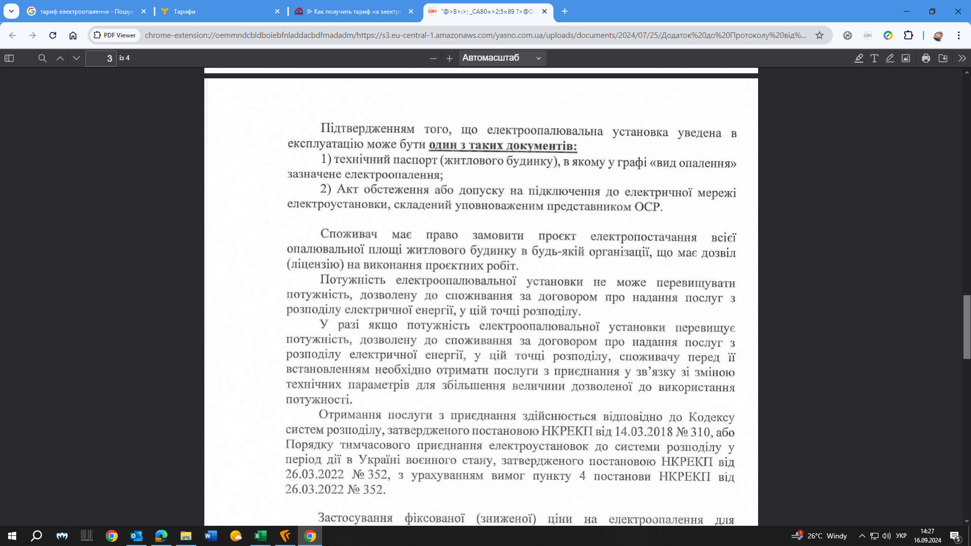

1GOG Опубліковано: 16 вересня Поділитись Опубліковано: 16 вересня Шановні! Скиньте хтось, як має виглядати Акт введення в експлуатацію електрокотла, будь ласка. Посилання на коментар Поділитися на інших сайтах More sharing options...
Dendnepr Опубліковано: 16 вересня Поділитись Опубліковано: 16 вересня (змінено) в мене нема такого. наче достатньо того, що в техпаспорті на будинок вказано вид опалення - електричне А тут вказано ще таке Змінено 16 вересня користувачем Dendnepr 1 Посилання на коментар Поділитися на інших сайтах More sharing options...
Dendnepr Опубліковано: 16 вересня Поділитись Опубліковано: 16 вересня Алгоритм дій побутових споживачів для підтвердження/застосування тарифу електроопалення Алгоритм дій є спільною узгодженою позицією НКРЕКП, Міністерства енергетики України, Міністерства розвитку громад, територій та інфраструктури України та Державної інспекції енергетичного нагляду України. Додаток до Протоколу від 21.06.2024 №77/1-П s3.eu-central-1.amazonaws.com/yasno.com.ua/uploads/documents/2024/07/25/Додаток до Протоколу від 21.06.2024.pdf 1 Посилання на коментар Поділитися на інших сайтах More sharing options...
ho4u_pizzu Опубліковано: У вівторок в 11:25 Поділитись Опубліковано: У вівторок в 11:25 10.09.2024 в 19:17, pavel_555 сказав: Мне отказали в тарифе, поскольку в техпаспорте дома указано Тепловой насос + Газовый котел. Сказали что должно быть только одно указано - электроотопление. я переробляв техпаспорт для цього, бо у мене було індивідуальне написано, поміняли на електроопалення. Тепер чекаю оригінал проекта і понесу у Вишгород Посилання на коментар Поділитися на інших сайтах More sharing options...
