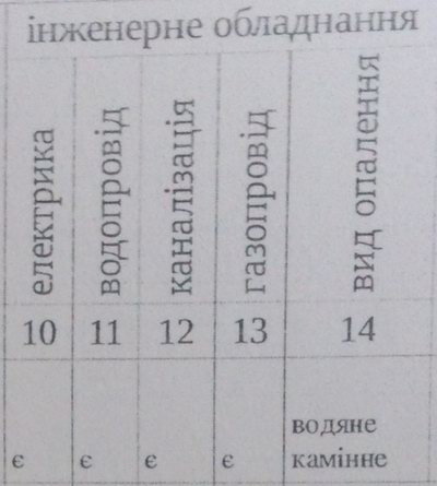

Заказал в БТИ техпаспорт с указанием, что в доме электроотопление, потом в проектной организации сделали проект (им нужна была только копия техпаспорта и все), потом все это отнес в РЭС и сразу же согласовали тариф.
А как в техпаспорте оно пишется? Если водяной теплый пол, но будет два котла: газовый и электрический, то просто "водяное" их не устроит? Надо дописывать газо-водяное, электро-водяное или как?
Не устроит, должно быть написано "элктрическое"
