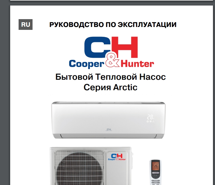

Vikctor Опубліковано: 1 грудня 2016 Поділитись Опубліковано: 1 грудня 2016 Или в окошке просто сказали - "не дадим!"? И продолжили - пока не занесёте... обязательно ли должен быть электрокотел или же инверторный кондиционер 24й канальник 1 фазный может тоже считаться как отопительный прибор? Где-то на форуме читал, что даже электро радиаторы застройщику удалось записать в договор как отопительные приборы и получить вожделённый тариф... 1 Посилання на коментар Поділитися на інших сайтах More sharing options...
Volt-Amper Опубліковано: 1 грудня 2016 Поділитись Опубліковано: 1 грудня 2016 Пункт из НПА, если можно. Или в окошке просто сказали - "не дадим!"? Не-а, пункт нельзя:D Второй вариант, про "окошко"... Только окошка никакого нет. Есть различные кабинеты. Я понимаю, что вы сейчас хотите "по закону" все обосновать, что "быть такого не может" и т.п. Но не стоит думать, будто-бы в каждом провинциальном, уездном городишке, действуют правила городов-миллионников... можно писать жалобы в прокуратуру, доносы в НКРЕ и АМК.:D Всякое бывало. Особенно во времена ЧП в энергетике Украины... Посилання на коментар Поділитися на інших сайтах More sharing options...
laritus Опубліковано: 1 грудня 2016 Поділитись Опубліковано: 1 грудня 2016 Ну вот с чего вы так однозначно решили?По опыту многих пользователей этой ветки (во-первых) и то, что это не запрещено законодательно (во-вторых). В моем районе, 95-и % домовладений желающим получить такой тариф, при наличии газового котла, плиты и др. оборудования - было отказано, и тариф оставляли стандартным.Когда? 10 лет назад? Сейчас тоже могут отказать, если требуемых законодательством документов (например проекта) нет в наличии или составлены не правильно, также сам заявитель может не желать платить за увеличение мощностей (в тех случаях когда это требуется для утвеждения тарифа). Но не стоит думать, будто-бы в каждом провинциальном, уездном городишке, действуют правила городов-миллионников... можно писать жалобы в прокуратуру, доносы в НКРЕ и АМК. Всякое бывало. Особенно во времена ЧП в энергетике Украины...Начинаются разговоры ни о чем (законы действуют одинаково в стране и даже не в городах миллионниках, на то они и законы, а не понятия/традиции и т.п.) , скорее всего вы просто не умеете и не желаете отстаивать свои права (или интересы др. людей) и не знаете законов (впрочем как и 90 % людей в стране), поэтому вами можно управлять как угодно, но это к теме обсуждения не относится и не явл. проблемой для разбирающихся людей . Посилання на коментар Поділитися на інших сайтах More sharing options...
sasha_proekt Опубліковано: 1 грудня 2016 Поділитись Опубліковано: 1 грудня 2016 Мне просто интересно обязательно ли должен быть электрокотел или же инверторный кондиционер 24й канальник 1 фазный может тоже считаться как отопительный прибор? Я так понимаю для получения разрешения нужно что бы было в паспорте написано "отопительный прибор". Что подпадает под определение "электрическое отопительное оборудование": ДСТУ-Н Б В.2.5-65:2013 НАСТАНОВА З УЛАШТУВАННЯ ТА ВИКОРИСТАННЯ СИСТЕМ ЕЛЕКТРООПАЛЕННЯ ОБ’ЄКТІВ ЖИТЛОВОГО І ГРОМАДСЬКОГО ПРИЗНАЧЕННЯ 6.2 Вимоги до улаштування систем електроопалення 6.2.1 Для улаштування стаціонарних СЕО слід застосовувати передбачені проектним рішенням і тільки сертифіковані електронагрівальні пристрої заводського виготовлення або обладнання, на яке розроблені і діють технічні умови, а саме: - електричні котли різних типів; - електричні теплогенератори різних типів; - акумуляційні електропечі; - променисті електронагрівачі; - електричні нагрівальні панелі для опалення приміщення, у тому числі акумуляційні рідинні електричні нагрівальні панелі, включаючи водяні електричні нагрівальні панелі; - електричні нагрівальні кабелі, вбудовані в конструкційні елементи будівель; - електричні конвектори або комбіновані електроводяні конвектори; - теплові насоси з електроприводом компресорів; - електричні насосні установки з вихровою трубою. Я думаю, что техпаспорте на прибор желательно наличие фразы "тепловой насос". 1 Посилання на коментар Поділитися на інших сайтах More sharing options...
Romatr Опубліковано: 1 грудня 2016 Поділитись Опубліковано: 1 грудня 2016 Что подпадает под определение "электрическое отопительное оборудование": ДСТУ-Н Б В.2.5-65:2013 НАСТАНОВА З УЛАШТУВАННЯ ТА ВИКОРИСТАННЯ СИСТЕМ ЕЛЕКТРООПАЛЕННЯ ОБ’ЄКТІВ ЖИТЛОВОГО І ГРОМАДСЬКОГО ПРИЗНАЧЕННЯ 6.2 Вимоги до улаштування систем електроопалення 6.2.1 Для улаштування стаціонарних СЕО слід застосовувати передбачені проектним рішенням і тільки сертифіковані електронагрівальні пристрої заводського виготовлення або обладнання, на яке розроблені і діють технічні умови, а саме: - електричні котли різних типів; - електричні теплогенератори різних типів; - акумуляційні електропечі; - променисті електронагрівачі; - електричні нагрівальні панелі для опалення приміщення, у тому числі акумуляційні рідинні електричні нагрівальні панелі, включаючи водяні електричні нагрівальні панелі; - електричні нагрівальні кабелі, вбудовані в конструкційні елементи будівель; - електричні конвектори або комбіновані електроводяні конвектори; - теплові насоси з електроприводом компресорів; - електричні насосні установки з вихровою трубою. Я думаю, что техпаспорте на прибор желательно наличие фразы "тепловой насос". Примерно так ? Блин почему у них воздух\воздух есть только сплиты, канальников нету Посилання на коментар Поділитися на інших сайтах More sharing options...
