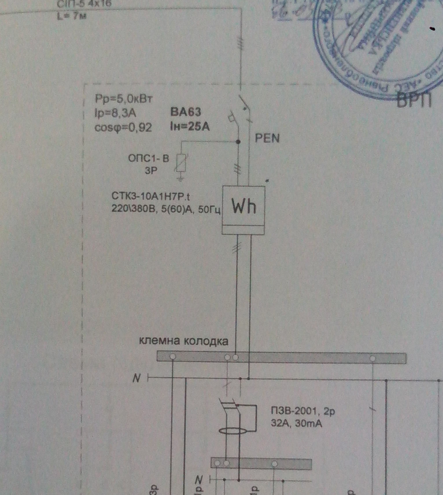

Karalex Опубліковано: 18 травня 2016 Поділитись Опубліковано: 18 травня 2016 (змінено) А підкажіть будь ласка - 3фази, ввідний автомат - 25А( ну ж на фазу, правильно?) Значить в мене 15 - 16кВт. Так? А чому в паперах пише 5кВт? Бо сусід з такими ж звертався Рівнеенерго на опалення на котел на 9кВт. Сказали - не положено, забагато. Це наїзд, щось не так намалювали, чи просто зїхали, що мол котел однофазний ніби і скосоли на дурачка, щоб урвати куш? А коли проводили світло - казали без проблем мол для опалення. Треба буде в іншого сусіда розпитати, він має електроопалення. Змінено 18 травня 2016 користувачем Karalex Посилання на коментар Поділитися на інших сайтах More sharing options...

sasha_proekt Опубліковано: 18 травня 2016 Поділитись Опубліковано: 18 травня 2016 А підкажіть будь ласка - 3фази, ввідний автомат - 25А( ну ж на фазу, правильно?) Значить в мене 15 - 16кВт. Так? А чому в паперах пише 5кВт? Бо сусід з такими ж звертався Рівнеенерго на опалення на котел на 9кВт. Сказали - не положено, забагато. Це наїзд, щось не так намалювали, чи просто зїхали, що мол котел однофазний ніби і скосоли на дурачка, щоб урвати куш? А коли проводили світло - казали без проблем мол для опалення. Треба буде в іншого сусіда розпитати, він має електроопалення. Конечно при разрешенных 5 кВт по договору котел на 9 кВт не пропустят. А вам с автоматом на 25А повезло. Они Вас вводным автоматом ограничивают аж до 15 кВт при договорных 5 кВт. Технически для подключения котла - без проблем, а для получения тарифа ЭО - надо что-то выдумывать. 1 Посилання на коментар Поділитися на інших сайтах More sharing options...
Karalex Опубліковано: 18 травня 2016 Поділитись Опубліковано: 18 травня 2016 Якось і подумать не міг, що так можуть кинуть. Вроді все є, а ніби й нема. Мда. Посилання на коментар Поділитися на інших сайтах More sharing options...
