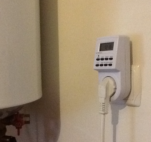

Профессионал Опубліковано: 5 березня 2015 Поділитись Опубліковано: 5 березня 2015 Или взять розеточный таймер, к примеру, Feron TM22 на все батареи и запрограммировать, чтобы включались с 23 до 7, с первого апреля обещают коэффициент 0,5 за электричество??? Спасибо. С ув. Запросто, если устраивает цена (за электроэнергию). Будет как у меня, примерно вот так: Посилання на коментар Поділитися на інших сайтах More sharing options...
maksim210 Опубліковано: 5 березня 2015 Поділитись Опубліковано: 5 березня 2015 Запросто, если устраивает цена (за электроэнергию). Будет как у меня, примерно вот так: Так неизвестно, будут ли льготы в 2017г. До него надо дожить. А я прикинул, что переход на льготный тариф обойдется приблизительно 5-6 тыс гр. Докупить 3кВт-3тыс грн, проэкт и т.д. 3тыс.грн. А таймеры 6шт приблизительно 1,5тыс грн. А где вы покупали Feron TM22??? Посилання на коментар Поділитися на інших сайтах More sharing options...
Профессионал Опубліковано: 5 березня 2015 Поділитись Опубліковано: 5 березня 2015 Так неизвестно, будут ли льготы в 2017г. До него надо дожить. А я прикинул, что переход на льготный тариф обойдется приблизительно 5-6 тыс гр. Докупить 3кВт-3тыс грн, проэкт и т.д. 3тыс.грн. А таймеры 6шт приблизительно 1,5тыс грн. А где вы покупали Feron TM22??? Таймер стоит (стоил) приблизительно 10$, на рынке в Харькове А вот в подсчетах в ценах на электроэнергию не помогу, смотрите сами, решайте. На сегодня идеальный вариант-получить тариф на электроотопление и по нему оплачивать, что будет завтра 1 Посилання на коментар Поділитися на інших сайтах More sharing options...
maksim210 Опубліковано: 5 березня 2015 Поділитись Опубліковано: 5 березня 2015 Таймер стоит (стоил) приблизительно 10$, на рынке в Харькове А вот в подсчетах в ценах на электроэнергию не помогу, смотрите сами, решайте. На сегодня идеальный вариант-получить тариф на электроотопление и по нему оплачивать, что будет завтра А лучше наверное купить розеточный таймер и сделать тариф на электроотопление. Посилання на коментар Поділитися на інших сайтах More sharing options...
Профессионал Опубліковано: 5 березня 2015 Поділитись Опубліковано: 5 березня 2015 А лучше наверное купить розеточный таймер и сделать тариф на электроотопление. В Вашем случае идеальный вариант ИМХО Посилання на коментар Поділитися на інших сайтах More sharing options...
