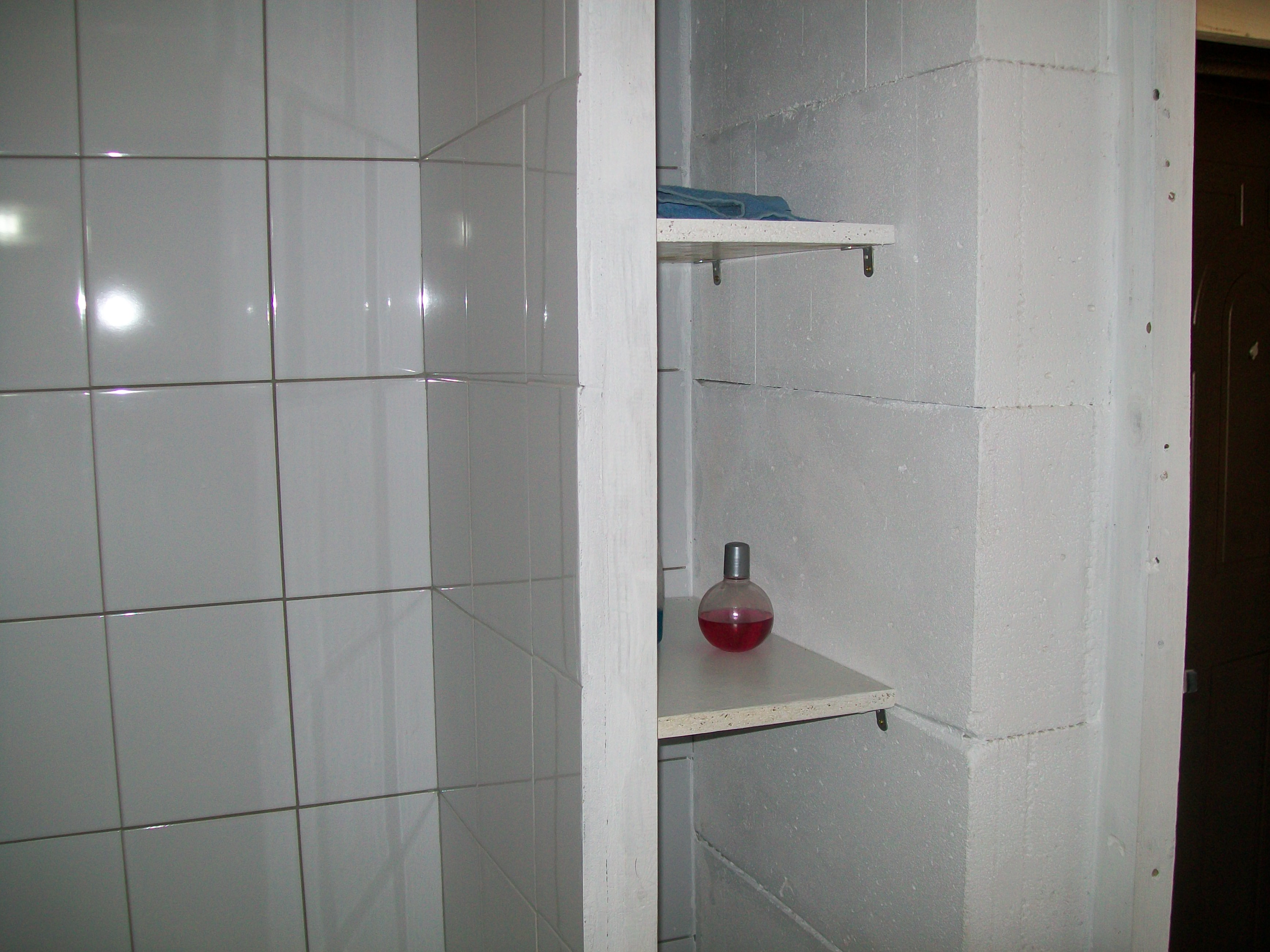

AНДРЮША Опубліковано: 20 грудня 2014 Поділитись Опубліковано: 20 грудня 2014 У меня приклеился (на фото ниша из ГК). Может профи знают больше и Экомикс сейчас не тот, что был год назад. Если купленный клей не пропадет, поменяете или еще куда пристроите, то берите другой. Лиж бы душа была спокойна. 1 Посилання на коментар Поділитися на інших сайтах More sharing options...
