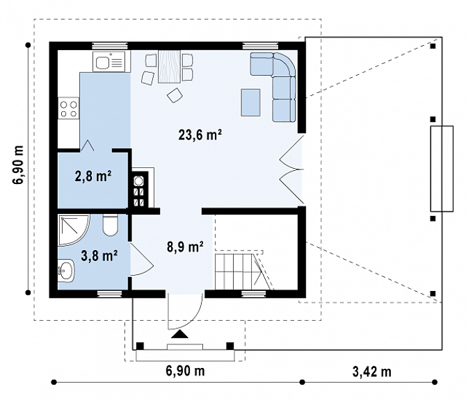

Opium Опубліковано: 25 квітня 2014 Автор Поділитись Опубліковано: 25 квітня 2014 зэт 57? желтенький? и с деревянными перекрытиями? нет центральной несущей. а зачем с.у. и душ на мансарде? дом для двух поколений? ЭхЪ... Значит по пунктам: Домик желтенький, но коли вы зайдете на первую страницу моей темы - увидите ссылку и на реализацию этого проекта, т.е. домик будет практически 2-х этажный... Несущей центральной нет, будет простенок как раз как на эскизе/планировке 1-го этажа... Зачем с/у на 2-м этаже?! Ибо спальни тоже на втором этаже и ночью у меня нет желания бегать в туалет на первый. Ибо пока сбегаешь туды-сюды спать уже наверное не захочется :D Жаль нельзя редактировать первое сообщение. Поудалял на фотосервисе фотки планировки дабы не смущать других Посилання на коментар Поділитися на інших сайтах More sharing options...
Skra Опубліковано: 25 квітня 2014 Поділитись Опубліковано: 25 квітня 2014 домик не такой уж и маленький, а планировка не фонтан. А в чем преимущество отделения кухни в итак небольшом пространстве и в встроенных балконах которые опять уменьшают площадь да и спальня в 21,2м2 во втором проекте как-то не для бюджета. Хотя на вкус и цвет все фломастеры разные....... 1 Посилання на коментар Поділитися на інших сайтах More sharing options...
Opium Опубліковано: 25 квітня 2014 Автор Поділитись Опубліковано: 25 квітня 2014 На вкус и цвет все фломастеры разные....... Золотые слова, мил человек!! Помогите пожалуйста советом: www.stroimdom.com.ua/forum/showthread.php?t=152529 От себя обещаю подробный фотоотчет :D и смету Посилання на коментар Поділитися на інших сайтах More sharing options...
turbik78 Опубліковано: 25 квітня 2014 Поділитись Опубліковано: 25 квітня 2014 Значит по пунктам: Домик желтенький, но коли вы зайдете на первую страницу моей темы - увидите ссылку и на реализацию этого проекта, т.е. домик будет практически 2-х этажный ну зет 57 только с окнами на фронтонах, а не мансардные Несущей центральной нет, будет простенок как раз как на эскизе/планировке 1-го этажа... сдвинутые простенки от центра добавляют "тараканов" на этапе крыши и это становится чуть дороже Зачем с/у на 2-м этаже?! Ибо спальни тоже на втором этаже и ночью у меня нет желания бегать в туалет на первый. Ибо пока сбегаешь туды-сюды спать уже наверное не захочется :D да ладно, на таких размерах не далеко, просто по лестнице не всем удобно себе не делал На вкус и цвет все фломастеры разные....... у меня похожие фломастеры с теми ж хотелками только с более гембельной крышей Посилання на коментар Поділитися на інших сайтах More sharing options...
Opium Опубліковано: 25 квітня 2014 Автор Поділитись Опубліковано: 25 квітня 2014 сдвинутые простенки от центра добавляют "тараканов" на этапе крыши и это становится чуть дороже У меня изначально было желание/хотелка на первом этаже опенспейс. Т.е. кухня/гостиная/столовая - 3 в 1 Посилання на коментар Поділитися на інших сайтах More sharing options...
turbik78 Опубліковано: 25 квітня 2014 Поділитись Опубліковано: 25 квітня 2014 У меня изначально было желание/хотелка на первом этаже опенспейс. Т.е. кухня/гостиная/столовая - 3 в 1 ну если кинуть плиты, то проблем нет. но тогда надо сразу делать отделку второго этажа. по септику с высоким угв - у денз-а в теме, но у него по старинке А в чем преимущество отделения кухни в итак небольшом пространстве речь не в отделении кухни, а в отдельной комнате на первом что таки желательно при поэтапных "вводах" этажей в встроенных балконах которые опять уменьшают площадь ну балкон вытирается в паинте, а из открытого крыльца делается закрытый тамбур - ну я так себе думал да и спальня в 21,2м2 во втором проекте как-то не для бюджета. ну во-первых она мансардная и будет казаться меньше, а во вторых можно поставить гипсокартонную перегородку и получить гардеробную метра полтора шириной в дальней части (или хозяйский с.у. как планирует тс) ну и спальня станет 12-15метров. Посилання на коментар Поділитися на інших сайтах More sharing options...
AНДРЮША Опубліковано: 25 квітня 2014 Поділитись Опубліковано: 25 квітня 2014 Как человек поживший в двух этажном домике без санузла на втором, могу сказать, что с\у там должен быть, причем полноценный, т.е. с душем или ванной. Вот на первом сделал бы поменьше, и денег сэкономить и площадь прихожей можно увеличить. 2 Посилання на коментар Поділитися на інших сайтах More sharing options...
Игореха Опубліковано: 25 квітня 2014 Поділитись Опубліковано: 25 квітня 2014 Как человек поживший в двух этажном домике без санузла на втором, могу сказать, что с\у там должен быть, причем полноценный, т.е. с душем или ванной. Вот на первом сделал бы поменьше, и денег сэкономить и площадь прихожей можно увеличить. Фух. Значит я напрасно переживаю, что на первом этаже такой маленький с/у в угоду прихожей и небольшого гардеробчика Посилання на коментар Поділитися на інших сайтах More sharing options...

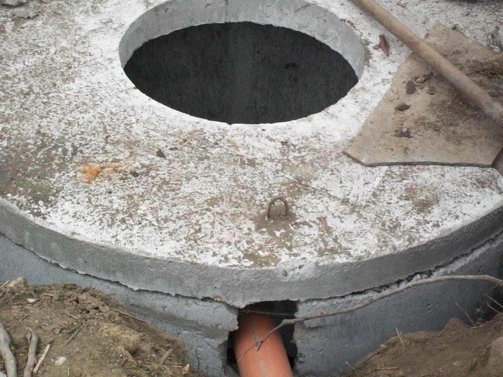

Opium Опубліковано: 26 квітня 2014 Автор Поділитись Опубліковано: 26 квітня 2014 Решил копать первую герметичную выгребную яму в 5,5 метрах от дома. Копаем пока на 1 метр глубины и 2,4м диаметр. Т.к. кольца планирую 2,2м по наружке (чистых 2м внутри) и высотой 80 см. Дальше буром бурим еще на метр. Если вода не будет стоят в пробуренной лунке :D тогда углубляемся еще на 70 см. Если же вода будет, тогда в 40 см от 1-го, в сторону от дома, копаем еще одну яму под кольцо для перелива/дренажа... Нашел кольца по 780 грн. за штуку. Планирую для удешевления логистики забрать кольца и балки сразу. Т.к. для колец договорился с манипулятором (чтоб опустил кольца сразу в ямы ибо вес одного кольца 1,5 т.), а балки почти по 7,7 м длинной... Крышки и дно покупать не буду т.к. цена на онные по 980 грн. за шт. Итого за 1 дно и 2 крышки придется выложить 3000 грн. Думаю будет дешевле залить все по месту. Посилання на коментар Поділитися на інших сайтах More sharing options...
Opium Опубліковано: 26 квітня 2014 Автор Поділитись Опубліковано: 26 квітня 2014 Итак, наслушавшись соседей и послушав советов форумчан, решил копать 2 кольца в 6 метрах от дома... Но на удивление всех соседей, в этом году уровень ГВ дал мне выкопать яму нужной глубины :D 8 с лишним кубов грунту :D А вот и геология с геодезией 40 см земля, дальше сантиметров 30 глина, а потом слоями, то глина, то песок... Итого имеем на выходе яму 2,4м в диаметре и 2 м глубиной. Во вторник буду везти кольца... Вот с крышкой думаю - покупать заводское или сделать самому? Кусается цена 960 грн за крышку бетонную на кольцо... p.s. Яму копали 2 бойца, за 800 грн итого... Начали в 6-15 утра, закончили в 15-00. Из земляных работ осталось: Пробить скважину (10 метров) - пробивают какой-то малогаборитной установкой. Под ключ с фильтром и трубой - 1100 грн. Выкопать приямок под метровое кольцо. Выкопать перелив под метровое кольцо в метрах 10 от ямы. Выкопать траншеи от дома к яме, от ямы к яме и от скважины к дому... 1 Посилання на коментар Поділитися на інших сайтах More sharing options...
Opium Опубліковано: 26 квітня 2014 Автор Поділитись Опубліковано: 26 квітня 2014 Пока бойцы копали, убрал мегобурьянище сухой, который скосил предварительно мотокосой... Итого получилось много пустого места В понедельник контрольный замер такой гадости как Антибурьян. Выпускают и фасуют у нас в Черкассах, говорят получше Урагана и Раундапа... Посмотрим... Но уже вроде пол-участка, которые опрыскал, как-то подувяло все... Если в понедельник пожелтеет - вот то пустое место окроплю тоже... Купил по совету опрыскиватель Marolex на 12 литров за 285 грн. в инет магазине. Опрыскиватель БОМБА!!! После ранцевого опрыскивателя, это как пересесть с жигуля в иномарку Посилання на коментар Поділитися на інших сайтах More sharing options...
Татьяна5 Опубліковано: 26 квітня 2014 Поділитись Опубліковано: 26 квітня 2014 Вот с крышкой думаю - покупать заводское или сделать самому? покупать заводское 1 Посилання на коментар Поділитися на інших сайтах More sharing options...
AНДРЮША Опубліковано: 27 квітня 2014 Поділитись Опубліковано: 27 квітня 2014 Дно можно залить самому, а вот верхнюю крышку я покупал. Она с дыркой для люка, заливать такое можно, но сложно. 2 Посилання на коментар Поділитися на інших сайтах More sharing options...
Игореха Опубліковано: 27 квітня 2014 Поділитись Опубліковано: 27 квітня 2014 Дно можно залить самому, а вот верхнюю крышку я покупал. Она с дыркой для люка, заливать такое можно, но сложно. Да сложного ничего, но совокупность материалов (в т.ч. и для опалубки), и трудозатрат, говорит в пользу готовых Это если только "индпошив" как у меня, тогда лить по месту. 1 Посилання на коментар Поділитися на інших сайтах More sharing options...
Opium Опубліковано: 27 квітня 2014 Автор Поділитись Опубліковано: 27 квітня 2014 Сейчас стою на распутье - советуйте - критикуйте!!! :D Строить дом 2-х этажный или как я их называю полу-мансрдного типа: как здесь z500.pl/thumb/temp/realizacje_dodaj/1786676214_1338_0_none_normal.JPG Т.к. в варианте полу-мансардного пугает пирог утепления крыши, а также не хочется "украденного" места крышей... Посилання на коментар Поділитися на інших сайтах More sharing options...
vadimv Опубліковано: 28 квітня 2014 Поділитись Опубліковано: 28 квітня 2014 (змінено) Сейчас стою на распутье - советуйте - критикуйте!!! :D Строить дом 2-х этажный или как я их называю полу-мансрдного типаА можно нескромный вопрос: какая у вас площадь участка? Если хотя бы 6 соток, то нафига козе баян второй этаж городить? ИМХО, смысл во втором этаже появляется, если: 1 Площадь дома превышает 100 кв.м. (примерно) 2. Очень маленький участок 3. Ну о-очень красивый вид со второго этажа Я не с целью переубедить, просто интересна ваша мотивация. :drinks: Змінено 28 квітня 2014 користувачем vadimv Посилання на коментар Поділитися на інших сайтах More sharing options...
Opium Опубліковано: 28 квітня 2014 Автор Поділитись Опубліковано: 28 квітня 2014 А можно нескромный вопрос: какая у вас площадь участка? Если хотя бы 6 соток, то нафига козе баян второй этаж городить? ИМХО, смысл во втором этаже появляется, если: 1 Площадь дома превышает 100 кв.м. (примерно) 2. Очень маленький участок 3. Ну о-очень красивый вид со второго этажа Я не с целью переубедить, просто интересна ваша мотивация. :drinks: Участок у меня отличный, я к вопросу по поводу возможности постройки ширее :D По документам 15 соток, реально около 18 Не хочу ввязываться в споры почему так, почему не этак... Есть решение, от него отходить не собираюсь. Если кратко то: 1. Бюджет 2. Логистика 3. Цена фундамента/крыши и т.д. 4. Имеющегося бюджета хватит чтоб "довести до жилого состояния" только 1-й этаж (вот ту мааааленькую жилую площадь - да, да ), второй будет законсервированный и будет постепенно делаться и т.д. 5. Однозначно вид из окна, с одной стороны поле, с другой стороны в далеке горы... Если что вон сколько еще места свободного Повторю свой вопрос Что дешевле будет - выгнать полноценную стену второго этажа и сделать крышу с маленьким градусом или сделать стены высотой около 1,2 м. И сделать полумансарду? Что-то мне подсказывает что будет дешевле и практичнее будет полноценный второй этаж ибо утепление крыши для мансарды может вывалиться в хорошую копеечку.... Посилання на коментар Поділитися на інших сайтах More sharing options...
turbik78 Опубліковано: 28 квітня 2014 Поділитись Опубліковано: 28 квітня 2014 1.5метра стены даже если утелителя в мансарде больше, то меньше стенового материала и прочего. а больше его может быть на совсем чуть чуть, крыша выходит примерно 70+ квадратов. с полноценным вторым это будет больше похоже на башню, а это на любителя 1 Посилання на коментар Поділитися на інших сайтах More sharing options...
Игореха Опубліковано: 28 квітня 2014 Поділитись Опубліковано: 28 квітня 2014 (змінено) 4. Имеющегося бюджета хватит чтоб "довести до жилого состояния" только 1-й этаж (вот ту мааааленькую жилую площадь - да, да ), второй будет законсервированный и будет постепенно делаться и т.д. Повторю свой вопрос Что дешевле будет - выгнать полноценную стену второго этажа и сделать крышу с маленьким градусом или сделать стены высотой около 1,2 м. И сделать полумансарду? Что-то мне подсказывает что будет дешевле и практичнее будет полноценный второй этаж ибо утепление крыши для мансарды может вывалиться в хорошую копеечку.... ИМХО, я бы попробовал довести до ума второй этаж. У себя так и собираюсь делать. Ибо, когда соберетесь доводить второй этаж до ума, то первый снова превратится в стройку Мое мнение - общестрой мансардного этажа будет чуть дешевле, чем полноценного. Но на утеплении и внутрянке (а также мансардных окнах, если будут), мансарда в дальнейшем перекроет стоимость полноценного этажа. Добавлено через 1 минуту с полноценным вторым это будет больше похоже на башню, а это на любителя Так точно! :D Змінено 28 квітня 2014 користувачем Игореха 1 Посилання на коментар Поділитися на інших сайтах More sharing options...
vadimv Опубліковано: 28 квітня 2014 Поділитись Опубліковано: 28 квітня 2014 когда соберетесь доводить второй этаж до ума, то первый снова превратиться в стройку Во-во. Я уже прикинул, как буду таскать доски на второй этаж по установленной лестнице. Получается либо лестницу пока не ставить (а значит в прихожей ни плитки на полу, ни отделки на стенах), либо через окно. Посилання на коментар Поділитися на інших сайтах More sharing options...
Opium Опубліковано: 28 квітня 2014 Автор Поділитись Опубліковано: 28 квітня 2014 Значит будет таки полумансардного типа... Как изначально и хотел... Добавлено через 2 минуты Во-во. Я уже прикинул, как буду таскать доски на второй этаж по установленной лестнице. Получается либо лестницу пока не ставить (а значит в прихожей ни плитки на полу, ни отделки на стенах), либо через окно. Лестница будет - металлический каркас, пока ремонт - будут черновые доски, опосля прикручу нормальные... Да и лестница при входе - мусор заноситься в дом не будет 1 Посилання на коментар Поділитися на інших сайтах More sharing options...
AНДРЮША Опубліковано: 28 квітня 2014 Поділитись Опубліковано: 28 квітня 2014 Если планируется жить на первом и медленно доделывать второй, то я бы предусмотрел временную наружную лестницу и балконную дверь. Тогда можно будет не спеша доделывать второй этаж, при этом стройка не будет влиять на качество жизни на первом. 2 Посилання на коментар Поділитися на інших сайтах More sharing options...
Opium Опубліковано: 28 квітня 2014 Автор Поділитись Опубліковано: 28 квітня 2014 Если планируется жить на первом и медленно доделывать второй, то я бы предусмотрел временную наружную лестницу и балконную дверь. Тогда можно будет не спеша доделывать второй этаж, при этом стройка не будет влиять на качество жизни на первом. Так и планирую - там в реализациях есть фотка: Добавлено через 1 час 42 минуты Посоветуйте пожалуйста: Есть возможность взять доску обрезную по 750 грн/м3 25-30 на выбор, НО 3 метровую. Т.к. нужно делать опалубку мне нужно +/- 2 куба. Куда еще эту доску можно взять? На пол там или на крышу?! Ибо доска по такой цене находится в 60 км. По месту куб стандартной (4,5 метра) стоит 1200 грн. У меня же не стандартная, НО - я могу взять у товарища машину - у него как раз 3,5 метра борт и привезти себе максимально Смущает не знание по длине - хватит ли мне 3-х метров? :D Ибо экономия на кубе 450 грн довольно ощутима... 1 Посилання на коментар Поділитися на інших сайтах More sharing options...
AНДРЮША Опубліковано: 28 квітня 2014 Поділитись Опубліковано: 28 квітня 2014 З метра ходовой размер, потом можно и на обрешетку, и на черновой пол и много куда пристроить. 2 Посилання на коментар Поділитися на інших сайтах More sharing options...
