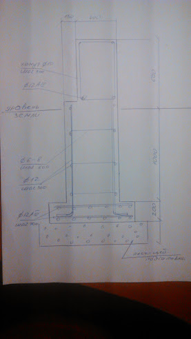

andron-v Опубліковано: 24 квітня 2014 Поділитись Опубліковано: 24 квітня 2014 Дайте совет по расширению в фундаменте Посилання на коментар Поділитися на інших сайтах More sharing options...

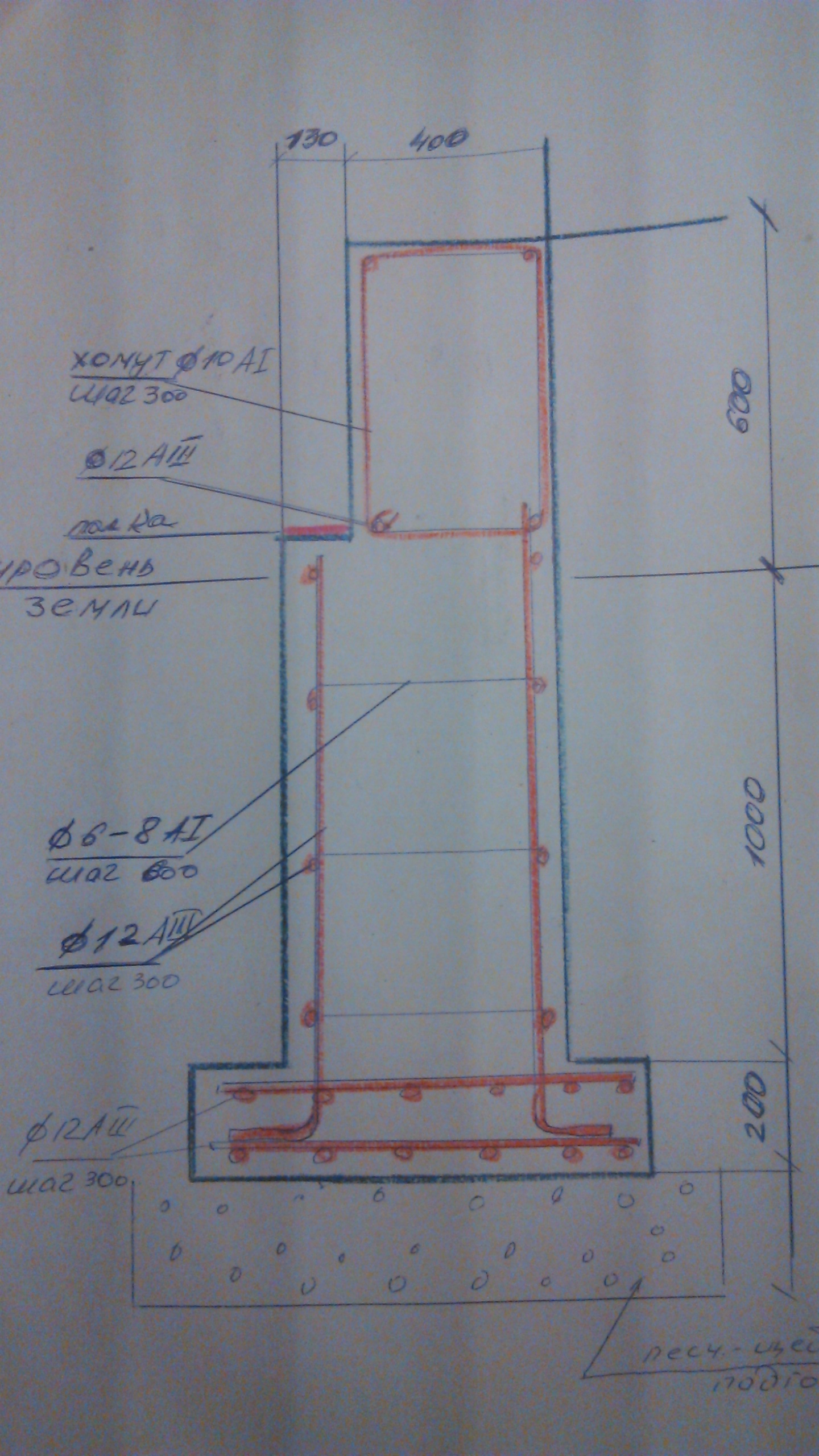

andron-v Опубліковано: 24 квітня 2014 Автор Поділитись Опубліковано: 24 квітня 2014 (змінено) Конечно схема по качеству не сильно четабельная может быть, но вопрос к сведущем людям чтоб сделать полку в фундаменте 130 мм на уровне земли для последуещего фасада из кирпича 120мм. Основная стена 400мм ГБ, будут деньги будет фасад из клинкера, не будет, то вариантов много.Как вы думаете стоит ли заложить?если сильно хочется Змінено 24 квітня 2014 користувачем andron-v Посилання на коментар Поділитися на інших сайтах More sharing options...
Golos Опубліковано: 25 квітня 2014 Поділитись Опубліковано: 25 квітня 2014 Если ещё не лился фундамент, то однозначно есть смысл. Если же Вы собираетесь делать доливку - то вряд ли. Посилання на коментар Поділитися на інших сайтах More sharing options...
andron-v Опубліковано: 25 квітня 2014 Автор Поділитись Опубліковано: 25 квітня 2014 Только планируется. Посилання на коментар Поділитися на інших сайтах More sharing options...
