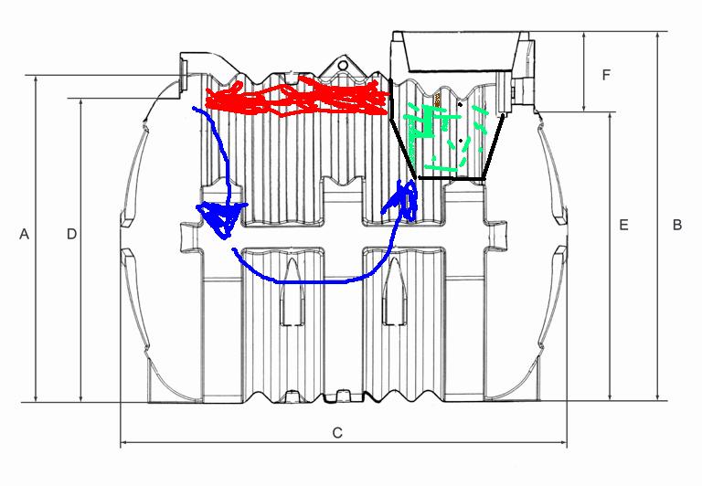

Игореха Опубліковано: 30 квітня 2014 Поділитись Опубліковано: 30 квітня 2014 В пластиком септике верх вместе с корзиной образует буфер, в котором скапливается жир (красным цветом на картинке). Стоки (синим) попадая в септик движутся к корзине с пузоланом (зеленым), через который фильтруются. В ж/б колодце с тройниками нет никакого фильтра, там работает только гравитация. Последнее высказывание не хочу комментировать, сами делайте выводы. Почему вы решили что в ж/б септике нет фильтра? Если его не ставить, то нет, если поставить, то есть ;) Вы же не станете утверждать, что это "чудо" возможно только в септике из пластика и непременно заводского изготовления? На счет гравитации вы конечно "дали маху":D В пластиковом ПАССИВНОМ септике тоже работает ТОЛЬКО гравитация. И это свое высказывание я не хочу комментировать. Его прокомментировали до меня достаточно известные люди. Помните, были такие - именитые физики? ;) За почти развернутый ответ - спасибо. Но Ваша идея по поводу дешевизны пластикового септика потерпела небольшое фиаско Посилання на коментар Поділитися на інших сайтах More sharing options...

bio7 Опубліковано: 30 квітня 2014 Поділитись Опубліковано: 30 квітня 2014 Почему вы решили что в ж/б септике нет фильтра? Если его не ставить, то нет, если поставить, то есть ;) Вы же не станете утверждать, что это "чудо" возможно только в септике из пластика и непременно заводского изготовления? На счет гравитации вы конечно "дали маху":D В пластиковом ПАССИВНОМ септике тоже работает ТОЛЬКО гравитация. И это свое высказывание я не хочу комментировать. Его прокомментировали до меня достаточно известные люди. Помните, были такие - именитые физики? ;) За почти развернутый ответ - спасибо. Но Ваша идея по поводу дешевизны пластикового септика потерпела небольшое фиаско В пластиковом септике есть фильтрация с помощью гравитации и с помощью механического фильтра, в ж/б кольцах есть только гравитационная фильтрация. То что вы сэкономили 1000$ это ваше право. Но во многих цивилизованных странах применяются подобные септики, о которых я написал, и локальные очистные станции. Они удобные в монтаже, компактные, экологичные, дают качественную очистку и с каждым годом продаются всё больше и больше. Поэтому хочется вам или нет, но люди идут в ногу со временем и применяют новые материалы. Часто бывает, что именно с такими жб септиками как у вас к нам обращаются, потому что они ничего не очищают и забивают дренаж, в итоге потом такие люди каждую неделю вызывают ассенизационную машину. Это как купить Таврию и WV. Функция одна и та же, но исполнение разное. Посилання на коментар Поділитися на інших сайтах More sharing options...
Игореха Опубліковано: 30 квітня 2014 Поділитись Опубліковано: 30 квітня 2014 В пластиковом септике есть фильтрация с помощью гравитации и с помощью механического фильтра, в ж/б кольцах есть только гравитационная фильтрация. То что вы сэкономили 1000$ это ваше право. Но во многих цивилизованных странах применяются подобные септики, о которых я написал, и локальные очистные станции. Они удобные в монтаже, компактные, экологичные, дают качественную очистку и с каждым годом продаются всё больше и больше. Поэтому хочется вам или нет, но люди идут в ногу со временем и применяют новые материалы. Часто бывает, что именно с такими жб септиками как у вас к нам обращаются, потому что они ничего не очищают и забивают дренаж, в итоге потом такие люди каждую неделю вызывают ассенизационную машину. Это как купить Таврию и WV. Функция одна и та же, но исполнение разное. Я абсолютно не оспариваю цивилизованные тенденции. Но уж поверьте, если бы я сомневался в том что делаю, либо не был уверен в работоспособности конкретной реализации, я бы этого не делал У меня не будет необходимости обращаться к специалистам в данном вопросе. Вот только не говорите, что я живу в каменном веке. Все равно для нынешней стройки я не куплю пластик. ))) Посилання на коментар Поділитися на інших сайтах More sharing options...

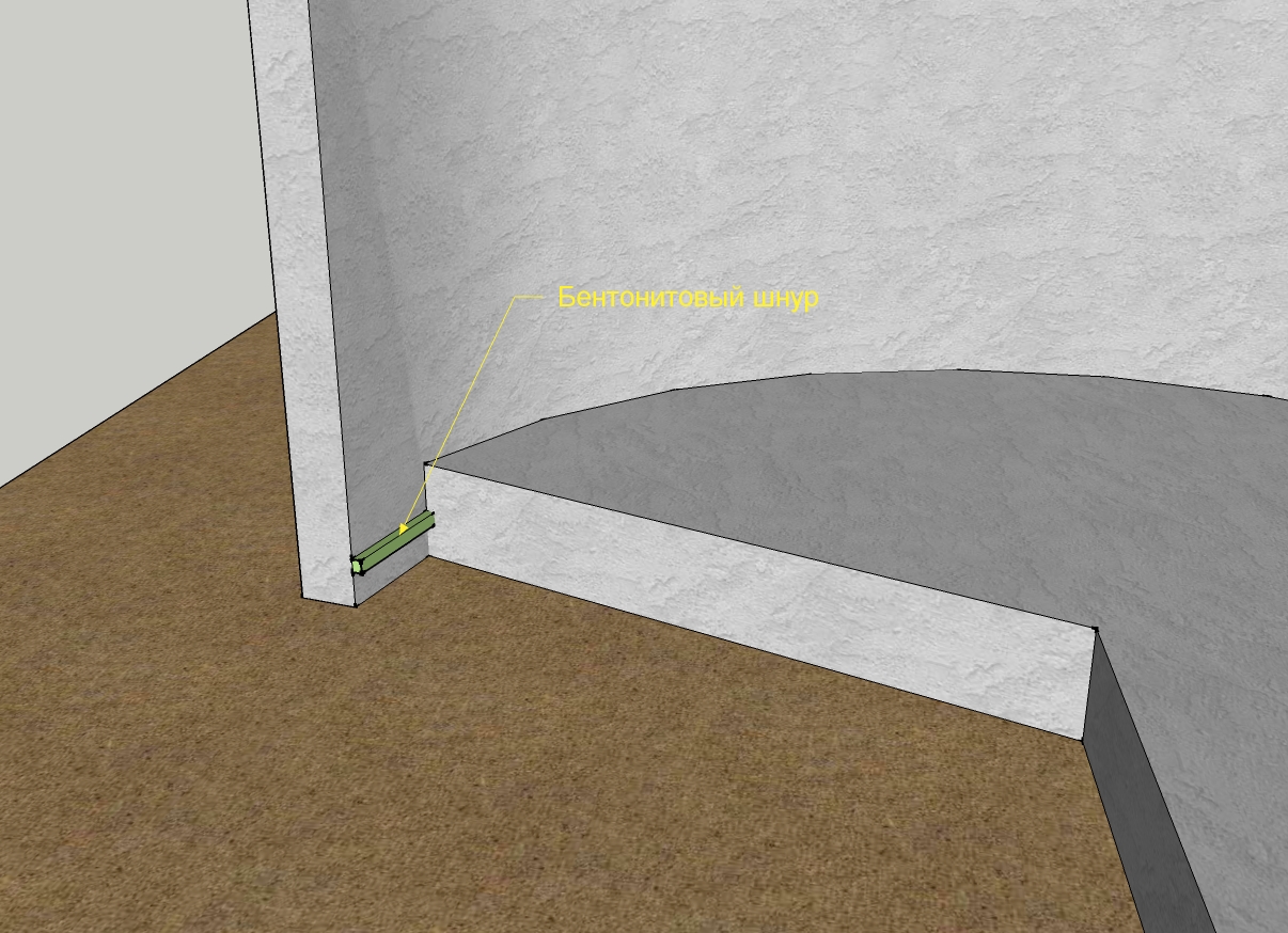

Opium Опубліковано: 8 травня 2014 Автор Поділитись Опубліковано: 8 травня 2014 Как правильно сделать дно ямы? Т.е. забетоно/гидроизолировать? Яма глубиной 2.4 м. Ниже только песок. Но уже вода практически "стоит". Т.е. воды нет, но если палкой или чем-то копнуть, мягко и водянисто Думал может че постелить, сверху металлолома/ арматуры и бетонировать смесью какой-то водсостойкой?! Хотя 5 кубов могут выдавить? И выдавят ли? Посилання на коментар Поділитися на інших сайтах More sharing options...
Propeller Опубліковано: 9 травня 2014 Поділитись Опубліковано: 9 травня 2014 Как правильно сделать дно ямы? Т.е. забетоно/гидроизолировать? Яма глубиной 2.4 м. Ниже только песок. Но уже вода практически "стоит". Т.е. воды нет, но если палкой или чем-то копнуть, мягко и водянисто Думал может че постелить, сверху металлолома/ арматуры и бетонировать смесью какой-то водсостойкой?! Хотя 5 кубов могут выдавить? И выдавят ли? Вам главное сделать герметичным шов между дном и стенкой кольца. Смотрите рисунок. Относительно выдавит. Если 5 тонн и дно диаметром 2 м, то давление на грунт 0,16 кг на 1 см кв. Несущая способность влажного песка порядка 2 кг на см кв. Так что у Вас "небольшой" запас есть. А если поднимется грунтовая воды, то она будет пытаться выдавить дно вверх. Это Вам тоже на руку. 1 Посилання на коментар Поділитися на інших сайтах More sharing options...
