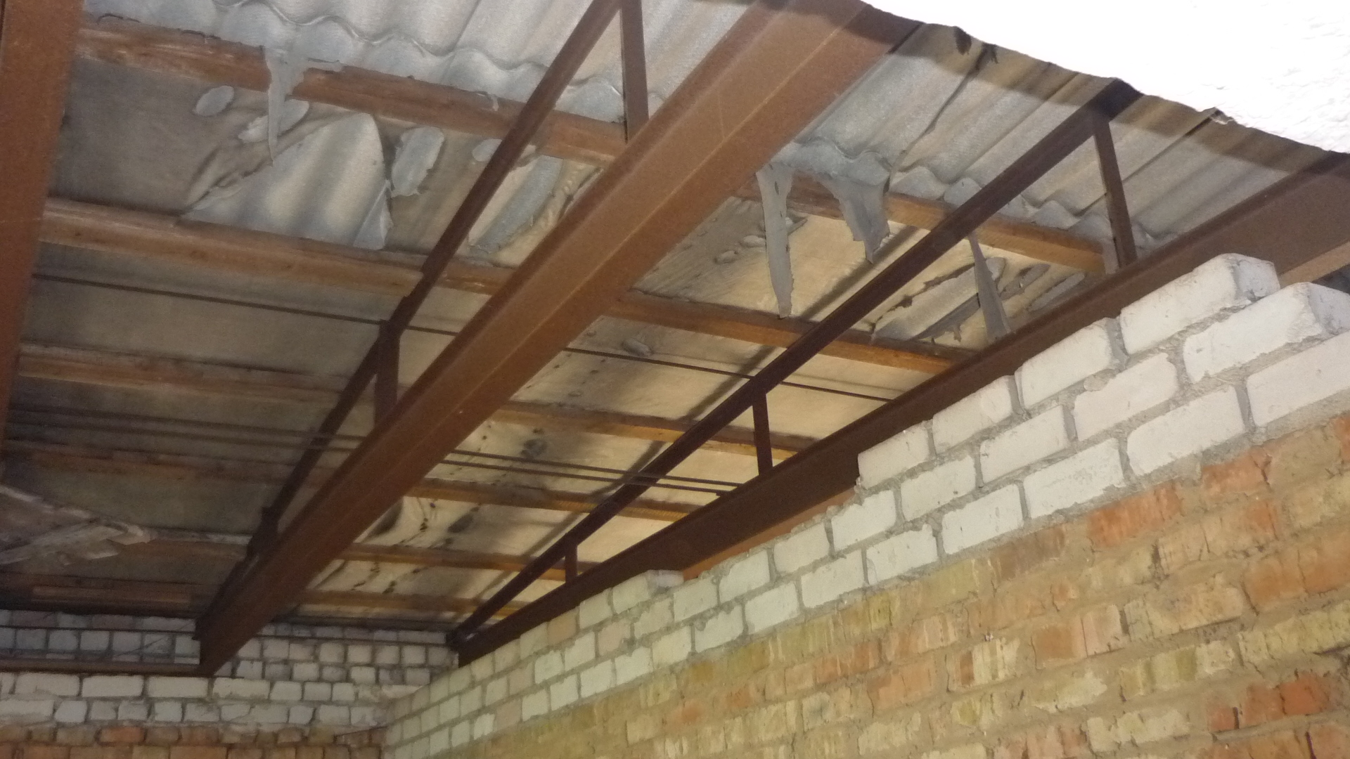

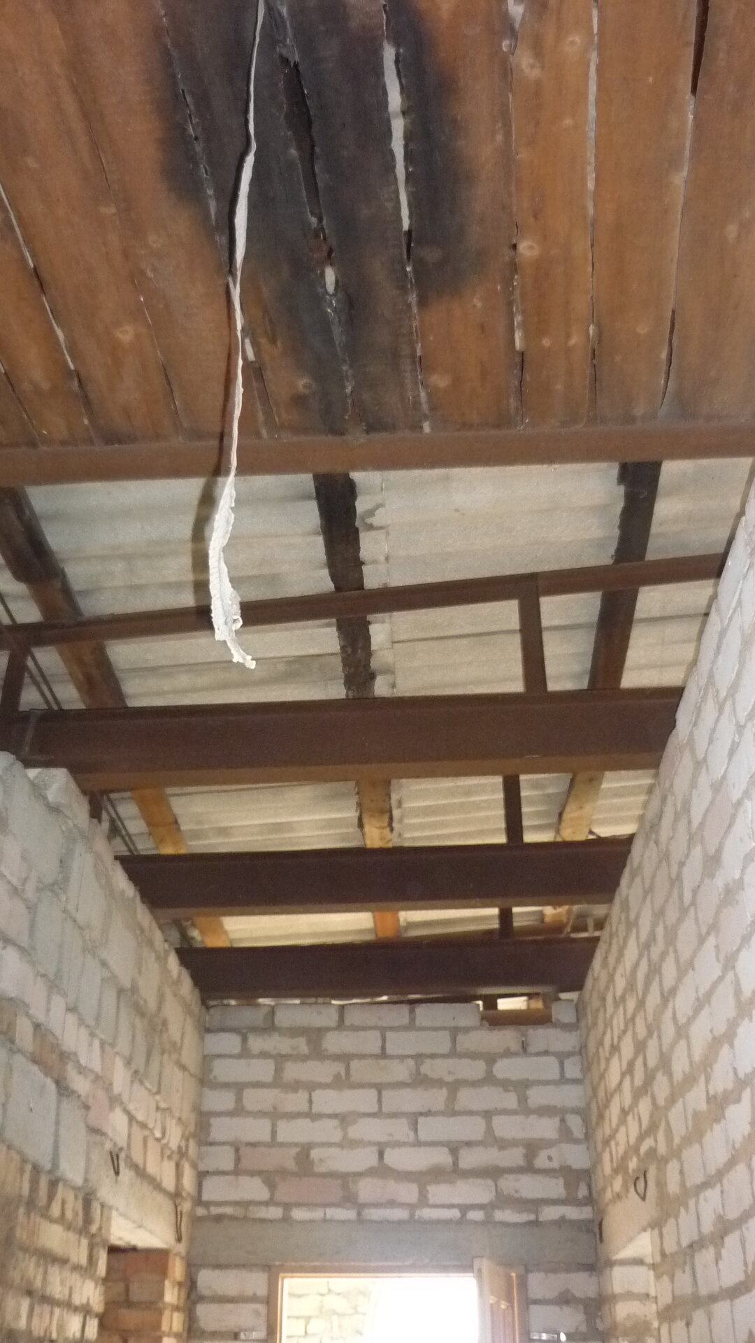

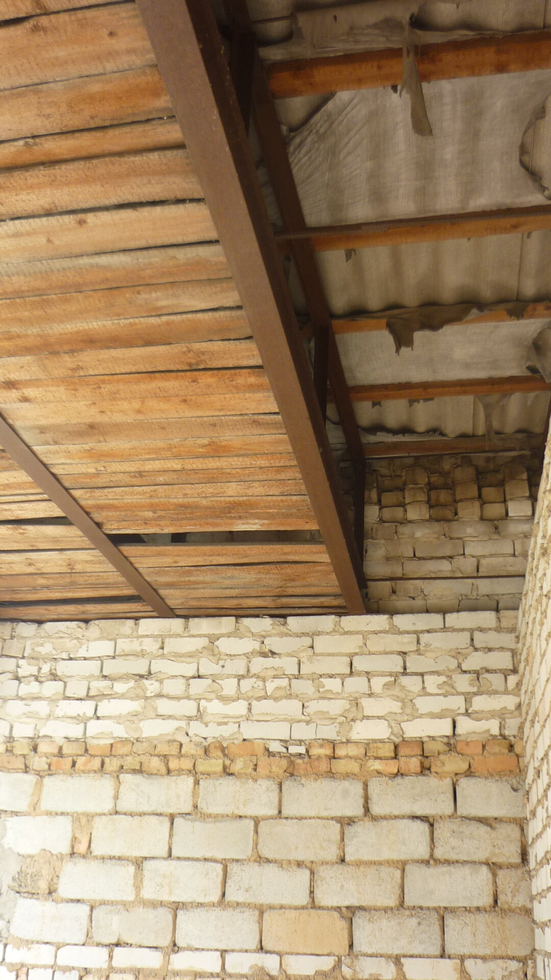

Shershnyov Опубліковано: 23 квітня 2014 Поділитись Опубліковано: 23 квітня 2014 Необходимо сделать бюджетное перекрытие второго этажа. Изначально планировалось набрать досок между швеллерами, сверху просыпать слоем 10см керамзита, а после залить легенькой стяжкой. В интерене увидел идею, размешать пенопласт с бетоном и залить перекрытие таким раствором. Насколько это будет эффективно? Чердака не будет. Крыша под небольшим уклоном, однопокатая. Или как просто и эффективно сделать перекрытие? Посилання на коментар Поділитися на інших сайтах More sharing options...
Богдан 01 Опубліковано: 23 квітня 2014 Поділитись Опубліковано: 23 квітня 2014 как просто и эффективно сделать перекрытие? Закладіть мінвату,затяніть пльонкою і зашийте доскою. Посилання на коментар Поділитися на інших сайтах More sharing options...
