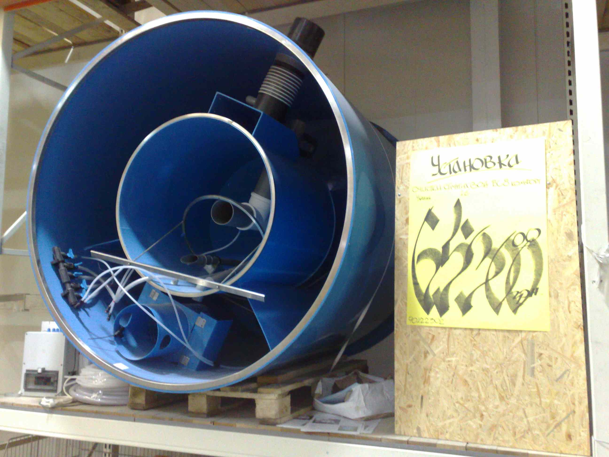

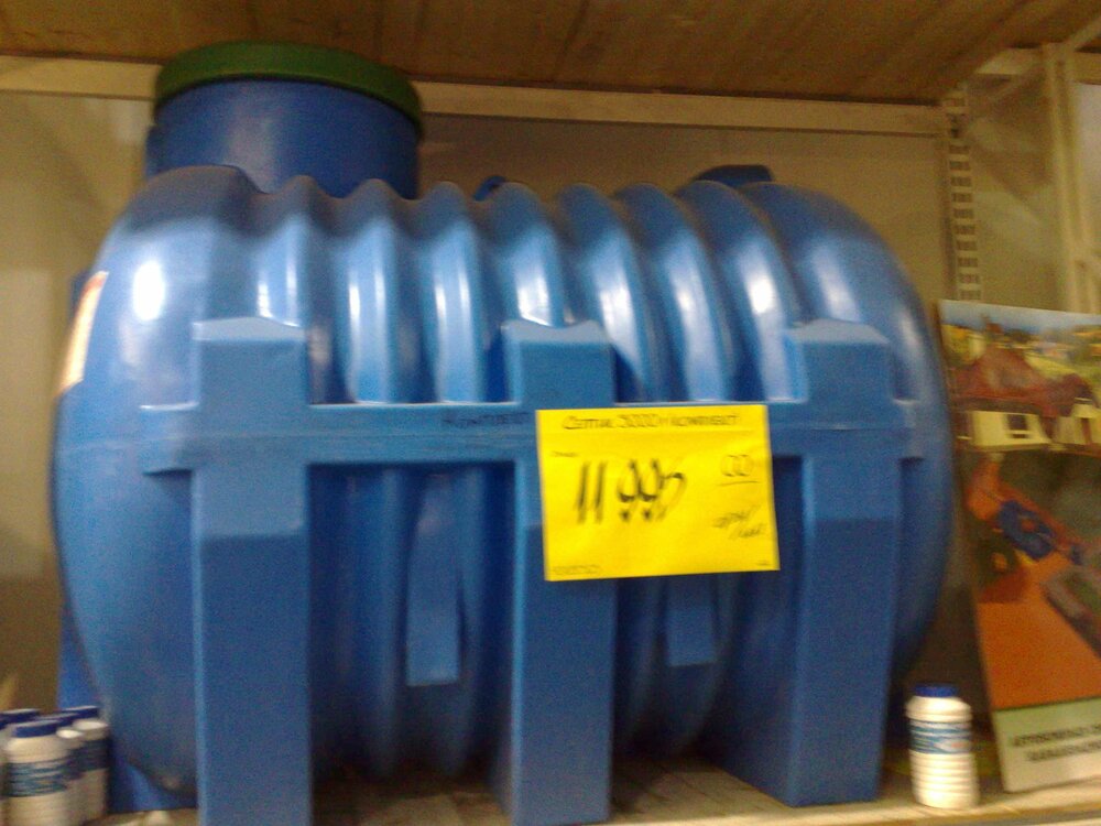

TVA Опубліковано: 27 травня 2009 Поділитись Опубліковано: 27 травня 2009 Благодарю за комментарии! А вот свежая инфо для тех, кого интересуют цены на тематические изделия в Эпицентра - вчера на окружной сфоткал на мобилу (не обессудьте за качество). Цистерна - французская.... Посилання на коментар Поділитися на інших сайтах More sharing options...
andrweld Опубліковано: 27 травня 2009 Поділитись Опубліковано: 27 травня 2009 Благодарю за комментарии! А вот свежая инфо для тех, кого интересуют цены на тематические изделия в Эпицентра - вчера на окружной сфоткал на мобилу (не обессудьте за качество). Цистерна - французская.... На заборе тоже написано ... Это Польша. Ох уж этот Эпицентр Посилання на коментар Поділитися на інших сайтах More sharing options...
