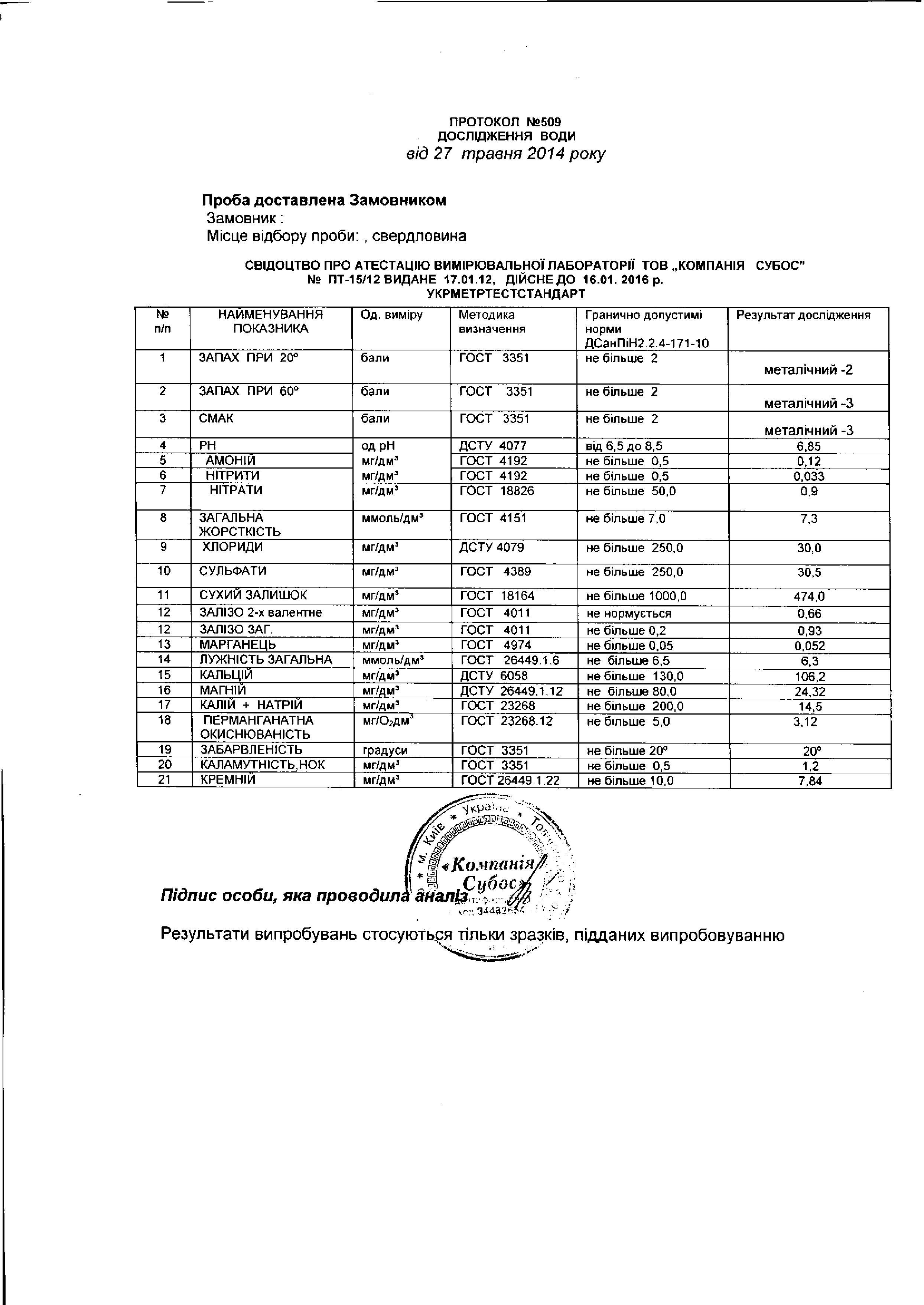

XL.pro Опубліковано: 28 травня 2014 Поділитись Опубліковано: 28 травня 2014 Добрый день. Чтобы не создавать новых тем, спрошу здесь. Нужен совет по выбору системы очистки. Вот результаты (свежие ): Посилання на коментар Поділитися на інших сайтах More sharing options...
Everpure Опубліковано: 28 травня 2014 Поділитись Опубліковано: 28 травня 2014 Добрый день. Чтобы не создавать новых тем, спрошу здесь. Нужен совет по выбору системы очистки. Вот результаты (свежие ): - механический фильтр - умягчитель Сероводород присутствует? ну, и расходы хотелось бы знать. Посилання на коментар Поділитися на інших сайтах More sharing options...
XL.pro Опубліковано: 28 травня 2014 Поділитись Опубліковано: 28 травня 2014 - механический фильтр - умягчитель Сероводород присутствует? ну, и расходы хотелось бы знать. У меня уже установлен механической фильтр Honeywell FF06 (грубой фильтрации). - нужно еще один установить (для мелкой фильтрации)? - запаха особого не ощущал В водоочистке только пытаюсь разобраться, бюджет цена/качество. Не хочу быть зависимым от дорогих фильтров, менять их каждый месяц. Посилання на коментар Поділитися на інших сайтах More sharing options...
Everpure Опубліковано: 28 травня 2014 Поділитись Опубліковано: 28 травня 2014 У меня уже установлен механической фильтр Honeywell FF06 (грубой фильтрации). Как алярм вариант - возможно. Не знаю ваших расходов, может и этот сойдет. Скорость фильтрации и площадь фильтрующей поверхности у него оставляют желать лучшего. Добавлено через 59 секунд - нужно еще один установить (для мелкой фильтрации)? воду где отбирали? в кране на кухне или напрямую со скважины? Посилання на коментар Поділитися на інших сайтах More sharing options...
XL.pro Опубліковано: 28 травня 2014 Поділитись Опубліковано: 28 травня 2014 Как алярм вариант - возможно. Не знаю ваших расходов, может и этот сойдет. Скорость фильтрации и площадь фильтрующей поверхности у него оставляют желать лучшего. Добавлено через 59 секунд воду где отбирали? в кране на кухне или напрямую со скважины? Я указал что есть, и спросил что еще необходимо? Частный дом, скважина 50м. В котельной сантехники установили фильтр honeywell ff06 (он еще не подключен). Вчера сделал анализ воды, сегодня готовы результаты. Предполагаю, что будет две степени очистки: 1 - для бытовых нужд, 2 - для питья. Месячный расход воды порядка 30 м3 (4-5 чел.) Посилання на коментар Поділитися на інших сайтах More sharing options...
Everpure Опубліковано: 28 травня 2014 Поділитись Опубліковано: 28 травня 2014 Месячный расход воды порядка 30 м3 (4-5 чел.) минимум 52 м3 Посилання на коментар Поділитися на інших сайтах More sharing options...
XL.pro Опубліковано: 28 травня 2014 Поділитись Опубліковано: 28 травня 2014 минимум 52 м3 Пускай будет так ... Посилання на коментар Поділитися на інших сайтах More sharing options...
