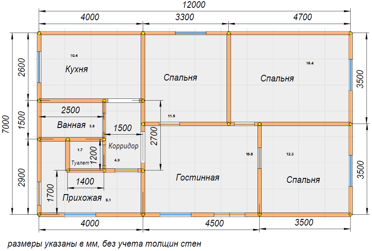

gogan419 Опубліковано: 17 квітня 2014 Поділитись Опубліковано: 17 квітня 2014 Нарисовал планировку 1-этажного дома на 3 спальни с гостинной и кухней. Требования - максимум 7 метров в ширину, потому что ширина участка 13 м и нужно оставить ширину для заезда на задний двор. Также требование 3 спальни. Планирую строить из СИП, обогрев только электро. Санузел раздельный. Покритикуйте, пожалуйста. Сколько смотрел готовых проектов, ничего подобного не находил. Все проекты либо шире (9-10 м), с разными пристройками. На три спальни одноэтажник - редкость. Почему-то входы в комнаты все делают через холл/корридорчик, почему не ходить в них прямо с гостинной? Удалось расположить кухню и санузлы с одной стороны, что упростит разводку воды и канализаций. Верхня стена на плане - глухая, 2м от забора, северная, но одно оконо пришлось поставить. Покритикуйте, пожалуйста, у кого какие идеи? Посилання на коментар Поділитися на інших сайтах More sharing options...
gogan419 Опубліковано: 17 квітня 2014 Автор Поділитись Опубліковано: 17 квітня 2014 Забыл добавить. Домик для одной семьи с ребенком плюс спальня для дедушки и бабушки. Летом будем там проживать, зимой - по ситуации, может только дедушка, пустовать не будет. Т.е. что-то среднее между дачей и домом для жизни. Посилання на коментар Поділитися на інших сайтах More sharing options...
S_Vladimir_79 Опубліковано: 17 квітня 2014 Поділитись Опубліковано: 17 квітня 2014 Смущает, что одна из спален большей гостиной... Посилання на коментар Поділитися на інших сайтах More sharing options...
MaryAr Опубліковано: 17 квітня 2014 Поділитись Опубліковано: 17 квітня 2014 Вы допускаете возможность превратить гостиную в большой проходной холл. В этом ничего ужасного нет, но мне кажется, не очень удобно будет размещать в такой гостиной мебель (мало простенков, много проёмов по периметру). На мой взгляд, такое расположение кухни, туалетов и гостиной похоже на «хрущёвочный вариант». Можно попробовать отзеркалить блок «кухня-прихожая-санузлы» так, чтобы кухня находилась ближе к гостиной. Если я правильно поняла, то из гостиной есть выход на улицу, возможно на какую-то террасу. Будет удобно, если кухня, гостиная и терраса скомпонуются в одном месте. Если будет время, прочерчу Вам вариант. Только сбросьте схему участка с подъездной дорогой. А электрический котёл Вы выбрали потому что газа нет? А обеспечение достаточной электрической мощности на участке возможно? А перебоев с электроснабжением нет? Посилання на коментар Поділитися на інших сайтах More sharing options...

abelor Опубліковано: 17 квітня 2014 Поділитись Опубліковано: 17 квітня 2014 Я, как архитектор, порекомендовала бы Вам рассмотреть вариант двухуровневого дома( не двухэтажного, а двухуровневого), особенно, если на участке есть мало мальский рельеф. Таким образом, Ваш дом имел бы более привлекательный архитектурный объем и территория бы увеличилась. Но радует, что Вы один из немногих, которые ОРИЕТИРОВАН на БОЛЬШИЕ СЕМЕЙНЫЕ ПРОСТРАНСТВА и не приветствует "казематы" каталожных проектов. Это для нас архитекторов ДОРОГОГО СТОИТ. Нарисовал планировку 1-этажного дома на 3 спальни с гостинной и кухней. Требования - максимум 7 метров в ширину, потому что ширина участка 13 м и нужно оставить ширину для заезда на задний двор. Также требование 3 спальни. Планирую строить из СИП, обогрев только электро. Санузел раздельный. Покритикуйте, пожалуйста. Сколько смотрел готовых проектов, ничего подобного не находил. Все проекты либо шире (9-10 м), с разными пристройками. На три спальни одноэтажник - редкость. Почему-то входы в комнаты все делают через холл/корридорчик, почему не ходить в них прямо с гостинной? Удалось расположить кухню и санузлы с одной стороны, что упростит разводку воды и канализаций. Верхня стена на плане - глухая, 2м от забора, северная, но одно оконо пришлось поставить. Покритикуйте, пожалуйста, у кого какие идеи? Посилання на коментар Поділитися на інших сайтах More sharing options...
JamGreen Опубліковано: 21 квітня 2014 Поділитись Опубліковано: 21 квітня 2014 Хотел Вам скинуть какой-нибудь план, но... Очень полезная ссылка И выбирайте узкий на свой вкус. Вот кстати сходу Вашего размера. Гараж удалите, прачечную переставите ближе к ванной и вуаля. Гостиной повернете на яг. (ссылка устарела) 1 Посилання на коментар Поділитися на інших сайтах More sharing options...
