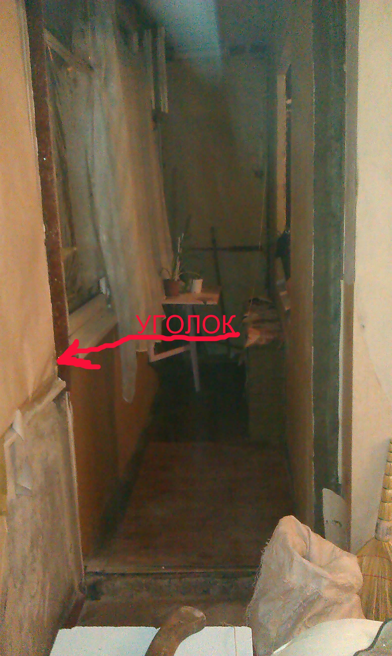

Начали делать ремонт в своей 1 комнатной квартире. Поскольку кухня очень маленькая - буду делать вынос оконного проема и закладывать выход на балкон из комнаты.
Первые вопросы:
Вчера демонтировал дверь с коробкой и думал начать закладывать проем газобетоном. Но одна сторона проема со стороны улицы идет железный уголок, вторая нормальная - бетон.
Как поступить лучше:
вариант 1: Сделать кладку цементом , но со стороны балкона ничего не закладывать, как стяжка схватится- задуть там пеной.
вариант 2: Сделать кладку цементом также и со стороны уголка.
вариант 3: Сделать кладку на спецклей для газобетона- и им же клеиться к уголку.
Ничем нагружать в будующем этот простенок не планирую, но хочется перестраховаться.
Варіант №2. тільки з анкеровкою в стіну через 2 ряда.
Спасибо за вариант ))
Вчера начал укладывать. Появился еще один вариант :) Поскольку у нас всего второй этаж, решил с обратной стороны убрать лицевую доску, просверлить уголок и через ряд вкручивать шурупы через уголок в газоблок :crazy: А потом уже думаю пеной. Как думаете - нормалек ?
