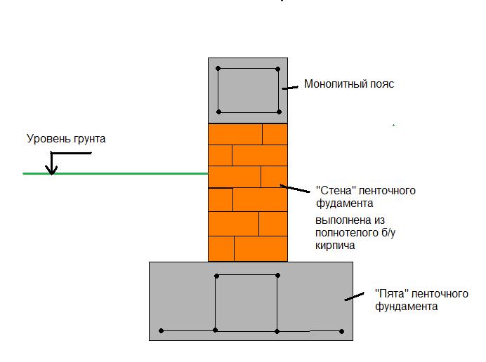

YuV Опубліковано: 14 квітня 2014 Поділитись Опубліковано: 14 квітня 2014 Интересуют мнения по поводу возможности выполнения ленточного фундамента изображенного на рисунке. Часть фундамента которая будет выполнена из кирпича будет находится ниже поверхности грунта. Делать супер-пупер гидроизоляцию кирпичних стен - навероное не будет економической целесообразности во всей этой затеи. Имеет ли право на жизнь такая идея? Посилання на коментар Поділитися на інших сайтах More sharing options...
Татьяна5 Опубліковано: 15 квітня 2014 Поділитись Опубліковано: 15 квітня 2014 Имеет ли право на жизнь такая идея? нет, не имеет Посилання на коментар Поділитися на інших сайтах More sharing options...
Серыч Опубліковано: 15 квітня 2014 Поділитись Опубліковано: 15 квітня 2014 Ну чего ж неимеет ..... если кирпич "царский" то очень даже может быть.... Посилання на коментар Поділитися на інших сайтах More sharing options...
Rebe Опубліковано: 15 квітня 2014 Поділитись Опубліковано: 15 квітня 2014 п’ятку фундаменту розвернути вуртикально, і не потрібно буде впроваджувати такі сумнівні рішення з цеглою Посилання на коментар Поділитися на інших сайтах More sharing options...
natain Опубліковано: 15 квітня 2014 Поділитись Опубліковано: 15 квітня 2014 Это лучше решения с кирпичем))) я вот смысла не могу понять? Уж лучше камней по округе собрать и сделать бутовый фундамент. Посилання на коментар Поділитися на інших сайтах More sharing options...
YuV Опубліковано: 15 квітня 2014 Автор Поділитись Опубліковано: 15 квітня 2014 Ну чего ж неимеет ..... если кирпич "царский" то очень даже может быть.... Кирпич не "царский", но достаточно старый и очень не плохого качества... п’ятку фундаменту розвернути вуртикально, і не потрібно буде впроваджувати такі сумнівні рішення з цеглою рисунок и размеры на нем изображены услово. Фундамент просчитан и пятка только в некоторых местах имеет подобную ширину, в основном она на 10-15 см шире стенки. нет, не имеет что совсем не имеет? Ситуация такая, что кирпич имеется в наличии... Посилання на коментар Поділитися на інших сайтах More sharing options...
loader Опубліковано: 15 квітня 2014 Поділитись Опубліковано: 15 квітня 2014 Ситуация такая, что кирпич имеется в наличии... обменять кирпич на ФБСки. ЗЫ. уверен конечно что стоять будет если не будет мокнуть регулярно, но фундамент ремонтировать и переделывать очень дорого, делайте из бетона. Посилання на коментар Поділитися на інших сайтах More sharing options...
Hordi Опубліковано: 15 квітня 2014 Поділитись Опубліковано: 15 квітня 2014 Кирпич лучше на внутренние стены пустить, а фундамент сделать из бетона. Но... Фундаменты из кирпича конечно делать можно, только обязательна хорошая гидроизоляция и кладочная сетка через 3-4 ряда. Посилання на коментар Поділитися на інших сайтах More sharing options...

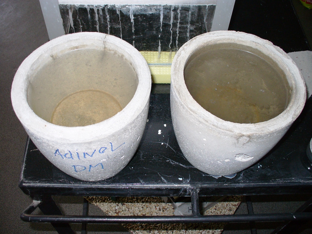

Propeller Опубліковано: 15 квітня 2014 Поділитись Опубліковано: 15 квітня 2014 1. Можно из кирпича. Толщина стены, наверное стандартная 2 кирпича. 2. Для керамическому влага не опасна. Ему опасно сочетание влаги и перепадов температур (переход через 0). Поэтому такой фундамент лучше утеплить снаружи. 3. Для кирпича влага не опасна. Не желательно перемещение влаги в кирпиче. Капиллярная "соленая" вода выносит на поверхность кирпича соли, которые отлагаются в поверхностном слое кирпича и со временем рост кристаллов солей начинает разрушать кирпич. Для устранения этого кладочные раствор готовить с гидрофобной добавкой Адинол-ДМ. Расход на 1 м куб раствора около 2 кг (1 кг на 100 кг цемента). Цена 1 кг в канистре 5 кг на сегодня = 48 грн Цена 1 кг в канистре 20 кг на сегодня = 39 грн Минус 10% СД. Эффект, который даем ДМ видно на фото. 3 Посилання на коментар Поділитися на інших сайтах More sharing options...
