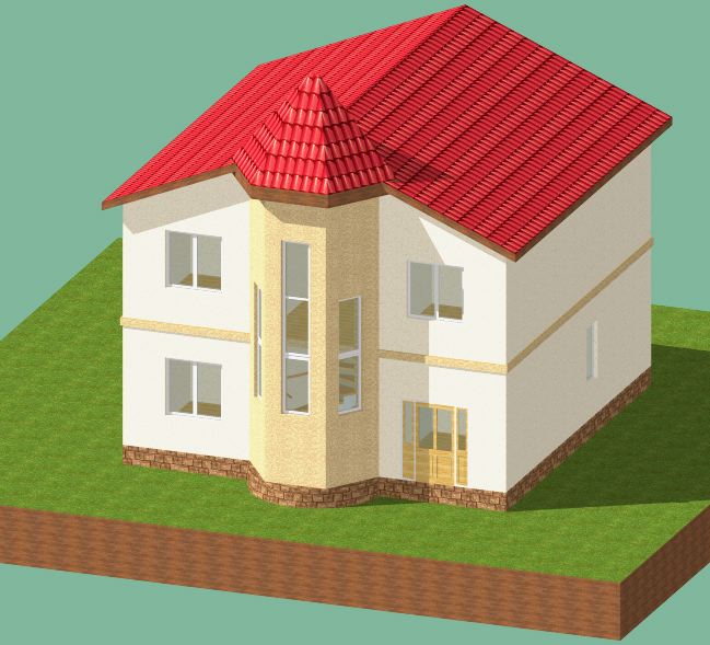

Добрый день Господа!
Надо в этом году выгонять цоколь, ой как надо, а я пока застрял на стадии проекта. Изначально, конечно просматривал готовые проекты - но все как то было не то....
В итоге у меня получилось определенное творенье, которое я и представляю на суд вашей честной компании )))
Проект выполнен в Арконе, и его наверно можно назватьименно архитектурным проектом, подогнанным под плиты перекрытия.
Я был бы КРАЙНЕ благодарен, еслим бы услышал от вас так ожидаемые мной советы:
1. Ваше мнение о проекте
2. Насколько он функционален. Не будет ли гостинная совмещенная с кухней слишком маленькой? Может для этого стоит убрать спальню с первого этажа? Но не хотелось бы....
3. Где бы найти нормального спеца, который бы профессионально дорасчитал проект (сантехника и т.п.)?
Заранее большое СПАСИБО! Жду ваших комментов!!!

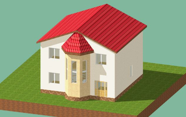

2. Задний вид:

Однозначно надо менять первый этаж. Совмещение кухни и гостинной - отказать! Кухню я бы делал с возможнотью изоляции от других помещений. В вашем случае запах жаренной картошки будет по всему дому. Вход - желательно делать с небольшим тамбуром.
1) Входы - лестница начинается прямо от дверей, это шо чтобы выпимши выйти и сразу сковырнуться?
2) Какие размеры плит использовались?
3) Размеры дома в плане и ориентация по сторонам света?
4) Рассчитывает ли аркон лестницы, или просто рисует картинки, если второе - надо проверить их функциональность
5) Назначение помещений? Понятно шо Raum - это комната, а поконкретней? И где кладовки-гардеробные, щас без этого никак
Пока такие вопросы ...
Я бы изменил крышу.
Вариант: Кухню на место санузла, отдельную. Для санузла выделить место из комнаты и прихожей. Туда же перенести на 2-м этаже, изменив планировку 2 этажа
nikon ,у меня есть к тебе личный вопрос,
но истина дороже,вернее не соглашусь с твоей оценкой - почему сразу картошки,еще б вспомнил селедку,что вьетнамцы жарят по общагам ,
можно же фуагра готовить или припускать осетрину в оливковом масле с чесноком и базиликом :)
и тамбур вещь в плане потепления может и не нужен :)

2 Nikon
Для меня, кухня совмещенная с гостинной как в европе - "розовая" мечта :( Неужели нельзя решить за счет мощной вытяжки? Вроде сейчас есть такие специальные.....
На втором этаже это гардеробная. Там шкафы с вещами и гладильная доска -сделал по настоятельной рекомендации друзей.
2 XamGelo
НУ ТАМ РАСТОЯНИЕ ПРИМЕРНО 1,5 МЕТРА ДА И ЗАБОРЧИК БУДЕТ. И НЕ ПЬЮ Я ТАК СИЛЬНО )))
5,98х1,19 3,58х1,49 3,58х1,19 3,28х1,19
РАЗМЕРЫ - 10х10, ВЫСТУП 1,5 МЕТРА. ОРИЕНТАЦИЯ - ЛЕВЫЙ ФАСАДНЫЙ УГОЛ НА ВОСТОК. ПОЭТОМУ Я ПРАВУЮ СТОРОНУ ПОЧТИ БЕЗ ОКОН ДЕЛАЛ.
ЛЕСТНИЦА - 17 СТУПЕНЕК, ВЫСОТА - 16,5 СМ., ДЛИНА - 26,8 СМ.
СОРРИ, АРКОН НА НЕМЕЦКОМ :( НА ПЕРВОМ - ПРИХОЖАЯ, ГОСТИННАЯ,КУХНЯ, ГОСТЕВАЯ СПАЛЬНЯ, САНУЗЕЛ/ПОСТИРОЧНАЯ,ДУШЕВАЯ. НА ВТОРОМ - САНУЗЕЛ+ВАННАЯ, ДВЕ СПАЛЬНИ И ГАРДЕРОБ.
"Я бы изменил крышу" - КАК?! ))
Кухню вместо санузла не хотел бы.... Я специально санузлы и кухню плюсовал друг к другу... удобней сантехнику размещать....
Как вариант отделения кухни вижу только отказ от гостевой спальни :(

1) В 3D лестницы начинаются прямо от дверей, на планах нет вообще
2) 3.30 - это стандартная плита? Я не уверен, использовать лучше стандартные. Хотя может быть некоторые заводы делают с шагом 300, себе когда брал были только с шагом 600
3) Понятно
4) Лестница практически ОК 16.5*2 +268 = 598, д.б. 600-650,
5) Не вопрос, все понятно по планам, просто шютка была

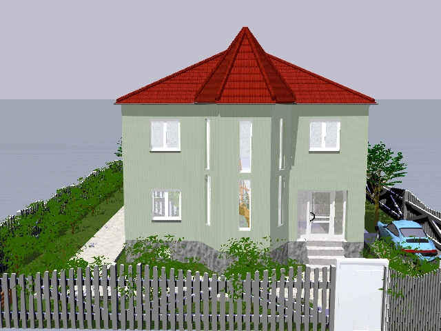

Размеры имею, попробую изобразить крышу

Но конечно уже ОООЧЕНЬ много вопросов. Вы серьезно расчитываете сделать стену несущую в 30 см.? В вашем проекте так и есть. Хотя, если брать ОООЧЕНЬ грубые расчеты:
25 см. кирпич+12 см. утеплитель+12 см. кирпич + 3 см. штукатурка и покраска, то никак даже в 30 не войдеш. А я еще и в полтора хочу строить....
И относительно лесмтницы. Действительно на Вашем проекте она очень мала. Надо минимум 110 см., у вас - 90.

Ну вот например самый простой вариант.
И еще вопрос - окна эркера. Во первых внутри простенки смыкаются. Во-вторых может имеет смысл расположить их ступенчато в соответсвии с лестницей?
Спасибо XamGelo!
Я так раньше и думал крышу делать "башенкой" но чтото меня смущало... Разве ваш вариант будет проще? Чем мой простой практически двухскатный?
Относительно окон. Окна там немного некорректно отображены :( Аркон, к сожалению, очень плохо работает с округлыми стенами :( Или то я ламер ))) Прелполагается, что будет три окна - одно по центру и два , естественно, по бокам. При чем думаю сделать длинные окна на два этажа.
Ступенчатость тоже рассматривал... но что то пока на пару процентов такой вариант отстает от длинных на два этажа )))

Может быть аркон так рисует, но как-то ваша крыша выглядит неаккуратно. Это автоматом сгенерированная или вручную сделана?
Я с арконом общался лет 10 назад, уже не помню что там и как. На картинке непонятно, как крыша обходит эркер, как-то по дуге, но как? Как будут размещаться стропила? Попробую сделать подобный вариант у себя, посмотрим что получится :)
По плитам если есть на заводе - все ОК, у себя просто в свое время объездил все ближайшие заводы, плиты не кратные 0.6 только по заказу, а это уже плохо. Использование плит 6 м - это +, по крайней мере у нас эти плиты самые дешевые за кв.м, все другие размеры - дороже
Тогда какой уклон и зачем эти фартучки свисающие от вальмов на фасадах?
Уклон делал фронт и бэк - 45 гр., бока - 20 гр. Вроде минималоьный - 18 гр., так что кажется вписался ))
А фартучки - это проблема или кривизны моиз рук или кривизны умов немцев, делавших Аркон ))) Там будут ровные прямоугольные "фартучки".
Не знаю... с крышой щас борюсь :(
Разноугольные крыши сопрягать нелегко, скорее всего аркон с этим и не справится. Так крыша 45 гр при свесе 0.5 м опустится на 0.5 м , а 20гр - на 0.18. Отсюда и "фартучки". Т.е. чтобы получить равномерность, свес более крутой крыши надо уменьшать. Или делать полувальм и подымать выше. С фасада кстати в вашем варианте не вижу смысла в этом. Пробовал, просто 2-скатная смотрится лучше, да и как сопрягать? Эркер с крышей "клювиком" выступает за основную крышу, а вальмом вы ее линию отодвигаете внутрь дома
Угол можно делать любой, все зависит от материала кровли. Металлочерепица?
