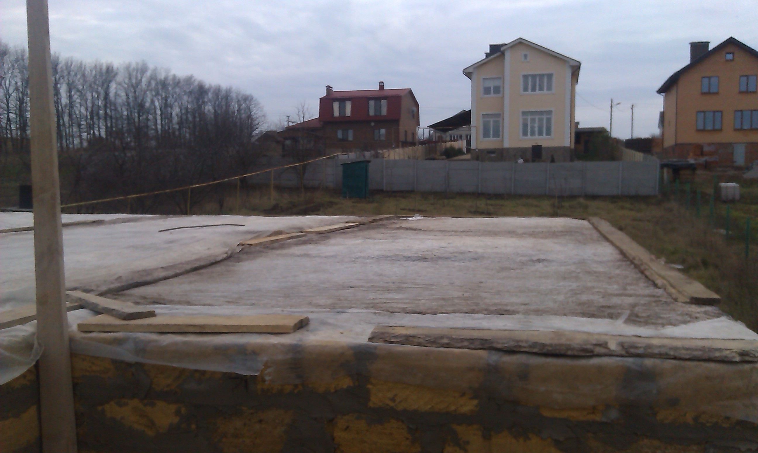

добрый день, товарищи.
Ситуация следующего характера:
планируется дом в 2 этажа, 2-й этаж мансардный.
Первый этаж выгнал в прошлом году ракушечником, перекрыл плитами перекрытия.
Второй этаж планирую выгонять в ближайшее время, но столкнулся с проблемой покупки и доставке ракушняка в Харьков.
Сейчас в наличии есть всего 1000шт. камня, но на этаж нужно еще 1000-1400шт. Собственно вопрос в том, как быть дальше, гнать этаж из ракушки (искать всеми возможными методами, по не земным ценам 8грн. за шт.), гнать этаж из оставшихся 1000шт., а остальное доложить или пенобетоном или газоблоком, или гнать стены второго этажа полностью из газоблока или пенобетона?
заранее всем спасибо.
Второй этаж лучше сделать однородным материалом,желательно более тёплым и лёгким чем ракушка.В результате получите однородную и эффективную ограждающую коробку.Для этого оптимально или газоблок или арболит,пеноблок не советую.

мдя. Имхи Вы дали крепкие.
Дело в том, что при кладке камня на первом этаже ровнял не внутреннюю стену для штукатурки, а наружную, чтобы можно было утеплять пенопластом 100-ку и сверху короедом.
что же теперь получается....все мои задумки - это полная ерунда?
Страшилок Вам рассказали много. :D
Теплопроводность ракушечника в самом худшем случае на уровне кирпича, в реальности меньше, водопоглощение также.
Ежли чатлов немеряно, второй этаж полностью из ГБ, ежли напряг, ложите ракушечник, докладывайте кирпичом. Не вижу в этом никакого криминала, один хрен все утепляться ППСом будет.

ну по поводу денег, я подсчитывал, что газобетон получается примерно в такую же сумму как и ракушняк - если тот по 7,5 грн. за шт.
куб г.б 600грн. которого нужно мне на второй этаж примерно 36м.куб.
просто основная проблема в том, что сложно привезти ракушку из Крыма, а тот камень который есть у перекупов....мне не очень нравится. :(

Ширина стены на 1 этаже?
Тут еще и другая проблема, ГБ настоятельно не рекомендуется утеплять ППСом.
Разве брать ГБ шириной 400 мм и ложить стену с нависанием, соотв. без утепления 2 этажа.

1000шт. в наличии есть у меня.
ширина стены на первом этаже 38см.
без утепления второго этажа как-то стремно. Обязательно хочу утеплять весь дом, так как ветра у нас на возвышении хорошие.

При ГБ имелось ввиду так. Допускается свес стены из ГБ до 1/3 ширины блока. 400 ГБ утеплять не нужно.

но все таки думаю склоняюсь к тому, чтобы продолжать все начатое выгонять с ракушечника.
а почему Вы говорили, что дорого будет строить из г.б. ?
Так я ж думал, что ракушечник у Вас местный, соотв. и стоимость.
