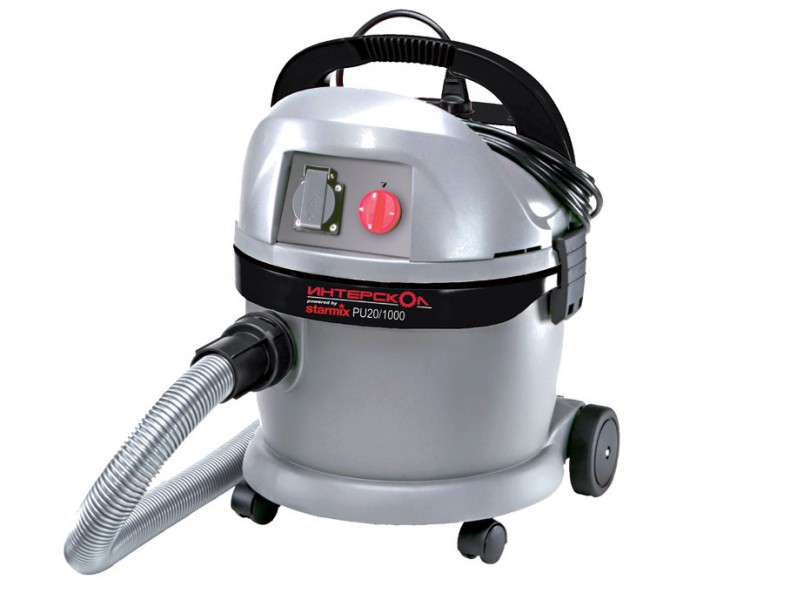

Fly Wind Опубліковано: 26 лютого 2012 Поділитись Опубліковано: 26 лютого 2012 Это значить что Метабо лучше или хуже 1000-го интерскола? Интерскол 1000: Производительность по воздуху: 70 л/с=4200 л/м Максимальное разрежение : 248 мбар Шланг 3,2 м Метабо 1202: Вихід повітря (на вентилятор) 3.600 l/min Вакуум 171 hPa (mbar) Довжина шлангу 2,5 m Соотв. Интерскол лучше. Посилання на коментар Поділитися на інших сайтах More sharing options...

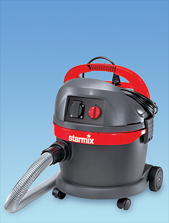

Fly Wind Опубліковано: 26 лютого 2012 Поділитись Опубліковано: 26 лютого 2012 :D:D:D какое бы сравнение привести... мне приходит в голову, наверное, ВАЗ 2109 (больше и мощнее) и например VW Polo (меньше и слабее). девятка лучше? у неё же багажник больше))) уважаемый продавец инструмента. обе модели сделаны в Германии на 1 заводе 1 производителем. starmix - один из 2 мировых лидеров в производстве пром и проф пылесосов. в пылесосе интерскол собственно от интерскола только наклейка из оракала на корпусе. в метабо - скорее всего тоже. 80% моделей конкурентов (Бош, Девольт, Фестул ...) тоже сделаны там же, но как правило с небольшими изменениями-упрощениями. соотв. это 2 равноценные модели, и интерскол при этом по ТТХ лучше раза в 2. Посилання на коментар Поділитися на інших сайтах More sharing options...
robotun Опубліковано: 26 лютого 2012 Поділитись Опубліковано: 26 лютого 2012 уважаемый продавец инструмента. обе модели сделаны в Германии на 1 заводе 1 производителем. starmix - один из 2 мировых лидеров в производстве пром и проф пылесосов. в пылесосе интерскол собственно от интерскола только наклейка из оракала на корпусе. в метабо - скорее всего тоже. 80% моделей конкурентов (Бош, Девольт, Фестул ...) тоже сделаны там же, но как правило с небольшими изменениями-упрощениями. соотв. это 2 равноценные модели, и интерскол при этом по ТТХ лучше раза в 2. я в курсе, что пылесосы разных брендов профи-инструмента делаются одним производителем. вот только зная легенду и правду Интерскола, несколько сомневаюсь в "немецкости" происхождения его пылесосов (правда не так сильно как в "российскости" всего остального ассортимента;) проверить самому к сожалению не имею возможности, поскольку не включаю пылесосы в свой ежегодный анализ рынка электроинструмента. Если же действительно все так, как Вы говорите - то снимаю шляпу и тихо курю в коридоре. :drinks: p.s. хотя, конечно, хотелось бы пруф-линк... p.p.s. касательно картинок - Вы бы видели Bosch 2-26 DFR и Протон ПЭ-900/А ))) Посилання на коментар Поділитися на інших сайтах More sharing options...

Fly Wind Опубліковано: 27 лютого 2012 Поділитись Опубліковано: 27 лютого 2012 вообще как то странно цена на интерскол образовалась, аналогичный стармикс стоит в 2 раза дороже имея опыт продаж китайских пылесосов (типа "титан"), скажу-нормально они работают, качества исполнения хреновое -застежки отваливаются, шланги трескаются, но работают мне это тоже странно. но народ на мастерсити разбирал оба и сравнивал подетально, отличий не нашли. единственно трубка в оригинале идет нерж, а в интерсколе пластик, но тоже маде by германи. к качеству исполнения и работы у меня притензий нет вообще. Посилання на коментар Поділитися на інших сайтах More sharing options...
nissan Опубліковано: 27 лютого 2012 Поділитись Опубліковано: 27 лютого 2012 мне это тоже странно. но народ на мастерсити разбирал оба и сравнивал подетально, отличий не нашли. единственно трубка в оригинале идет нерж, а в интерсколе пластик, но тоже маде by германи. к качеству исполнения и работы у меня притензий нет вообще. А сколько пыли в 20л бак интерскола влазит (смущает, что за 2000грн можно купить метабо у него 32л). Он ведь не под завязку может набраться? Если в него ведро (10л) цементной пыли с песком влазит то выбор наверное отдам ему. Посилання на коментар Поділитися на інших сайтах More sharing options...
Korni Опубліковано: 27 лютого 2012 Автор Поділитись Опубліковано: 27 лютого 2012 .....Если в него ведро (10л) цементной пыли с песком влазит Влазит.... и ещё с кусками кирпичного боя... 20л удобно в багажнике машины перевозить. 2 Посилання на коментар Поділитися на інших сайтах More sharing options...
Fly Wind Опубліковано: 27 лютого 2012 Поділитись Опубліковано: 27 лютого 2012 А сколько пыли в 20л бак интерскола влазит (смущает, что за 2000грн можно купить метабо у него 32л). Он ведь не под завязку может набраться? Если в него ведро (10л) цементной пыли с песком влазит то выбор наверное отдам ему. если такая нагрузка, лучше купить за 3000 грн следующую модель. бак больше + есть виброочистка фильтра, очень классная штука, модель за счет этого на порядок лучше. пс-ведрами не мерял, но 10 л думаю влезет без проблем. 20/1000 = Ёмкость контейнера (общая / пыль / вода): 20 л / 15 л / 8 л 32/1200 = Ёмкость контейнера (общая / пыль / вода): 32 л / 27 л / 20 л (по идее у метабо такой же контейнер) пс2-если равнять с 20-й, бак то больше у метабо, а вот тяга намного слабее 1 Посилання на коментар Поділитися на інших сайтах More sharing options...

nissan Опубліковано: 9 березня 2012 Поділитись Опубліковано: 9 березня 2012 Отчитываюсь Купил Интерскол ПУ32. Пока впечатления суперовские. Сравнивать могу с бытовыми самсунгами. Тянет как самсунг, но только постоянно и можно работать долго. Не греется вообще (выхлоп слегка теплый). За час без выключения собрал весь цемент с песком по всему мансардному этажу. Ведро у него огромное (но меньше него брать не хотел, т.к. в 20-ке нет вибротряса). Кабель толстый 3*1.5 и длинный. Трубки пластиковые - гуано (в бытовом телеском удобнее). После тряски сосет с прежней силой. Шланг 5м это вещь!, можно пылесос поставить в центре дома или на пороге комнаты и дотянутся до углов только шлангом. Шетки в комплекте нет (насадка "лысая"), но подходит все от обычного бытового самсунга). Пока доволен, а там посмотрим. 2 Посилання на коментар Поділитися на інших сайтах More sharing options...
quazi Опубліковано: 16 березня 2012 Поділитись Опубліковано: 16 березня 2012 Купил Интерскол ПУ32 Позвольте поинтересоваться (не праздный интерес - себе такой думаю) как у владельца-практика: 1. как ПУ32 справляется с крупным мусором, вроде золы, ошметков гипсокартона, штукатурки? 2. влажную уборку пробовали? Воду-грязь насколько успешно тянет? 3. выдув в трубу есть? или, может, как в советских пылесосах можно трубу переставить "взад"? Посилання на коментар Поділитися на інших сайтах More sharing options...
Fly Wind Опубліковано: 16 березня 2012 Поділитись Опубліковано: 16 березня 2012 1. как ПУ32 справляется с крупным мусором, вроде золы, ошметков гипсокартона, штукатурки? - нормально. 2. влажную уборку пробовали? Воду-грязь насколько успешно тянет? - не пробовал 3. выдув в трубу есть? или, может, как в советских пылесосах можно трубу переставить "взад"? - вроде нет такой функции 1 Посилання на коментар Поділитися на інших сайтах More sharing options...
