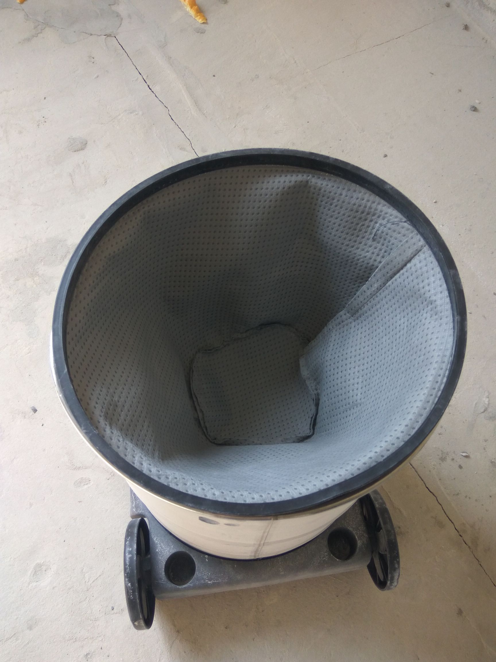

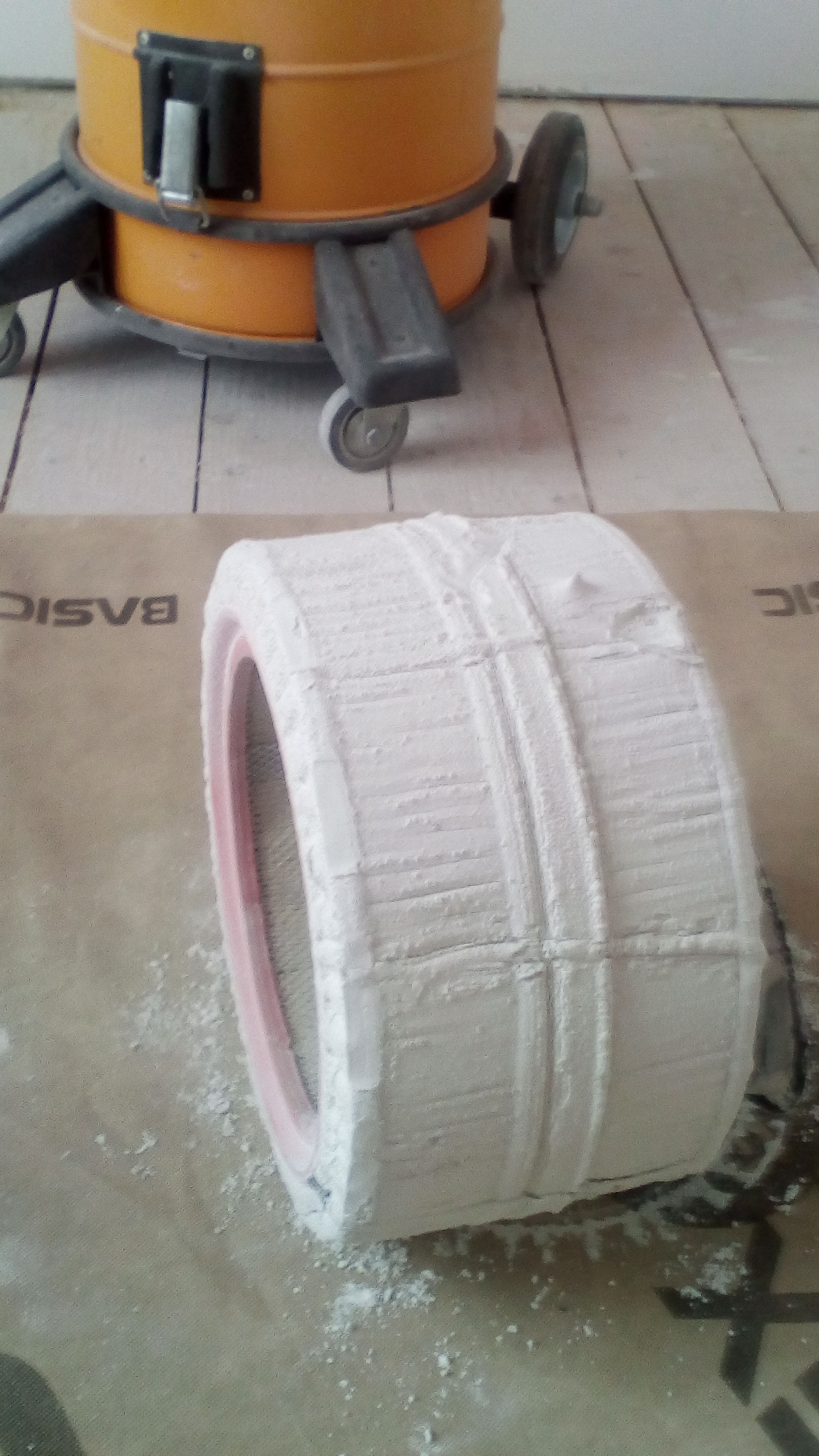

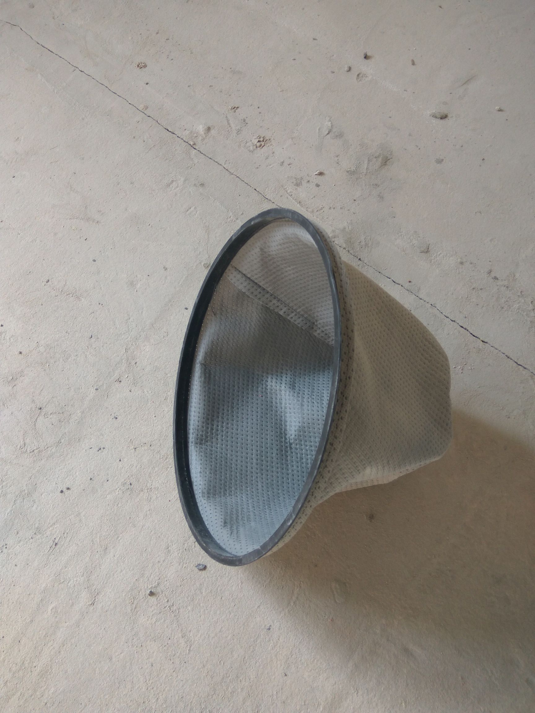

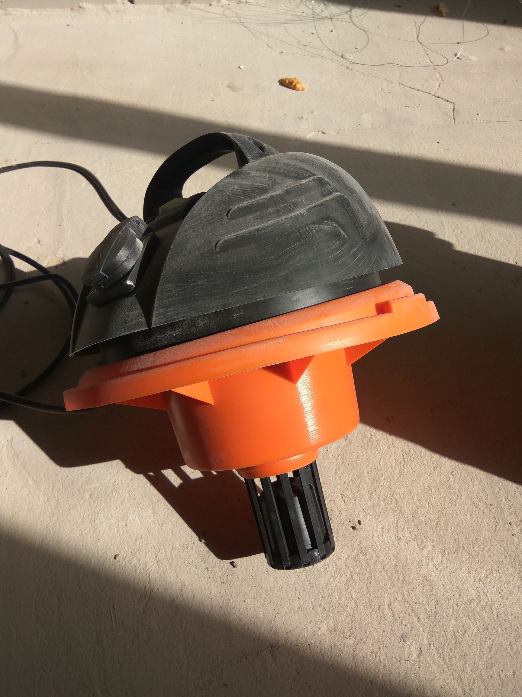

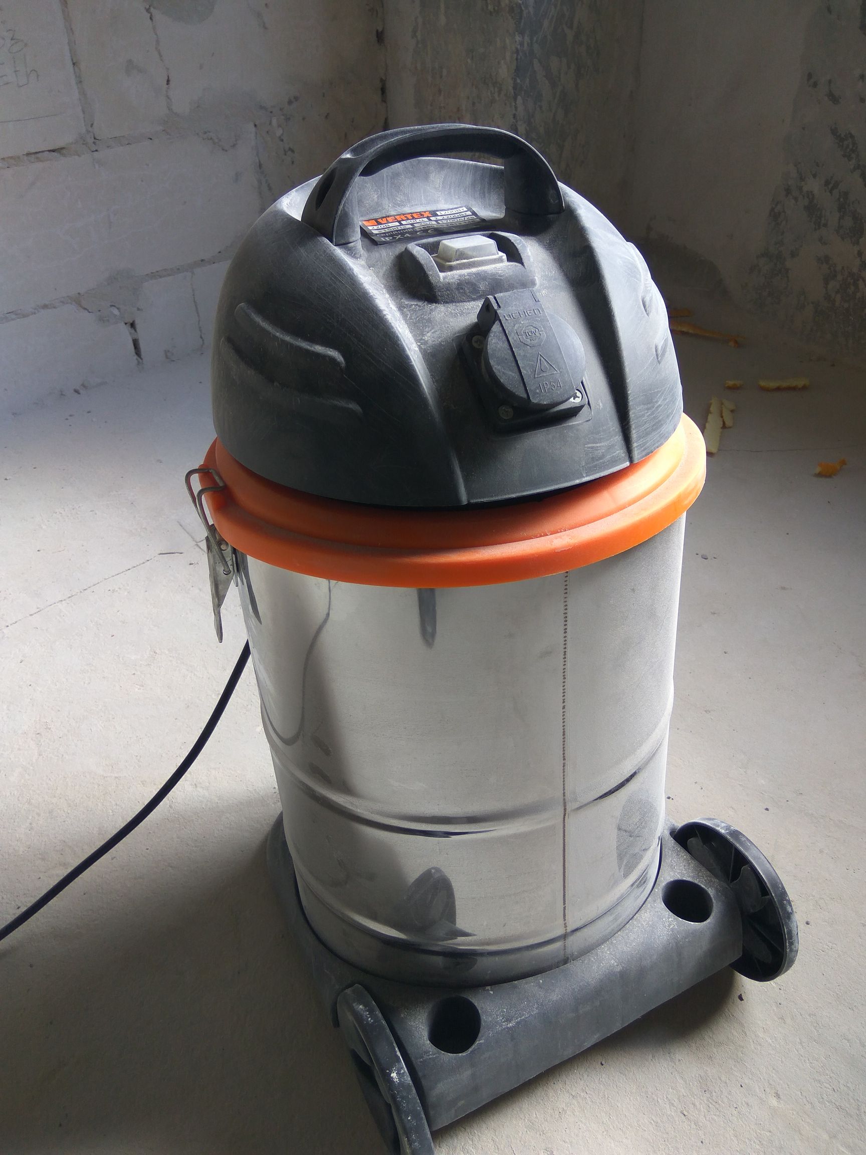

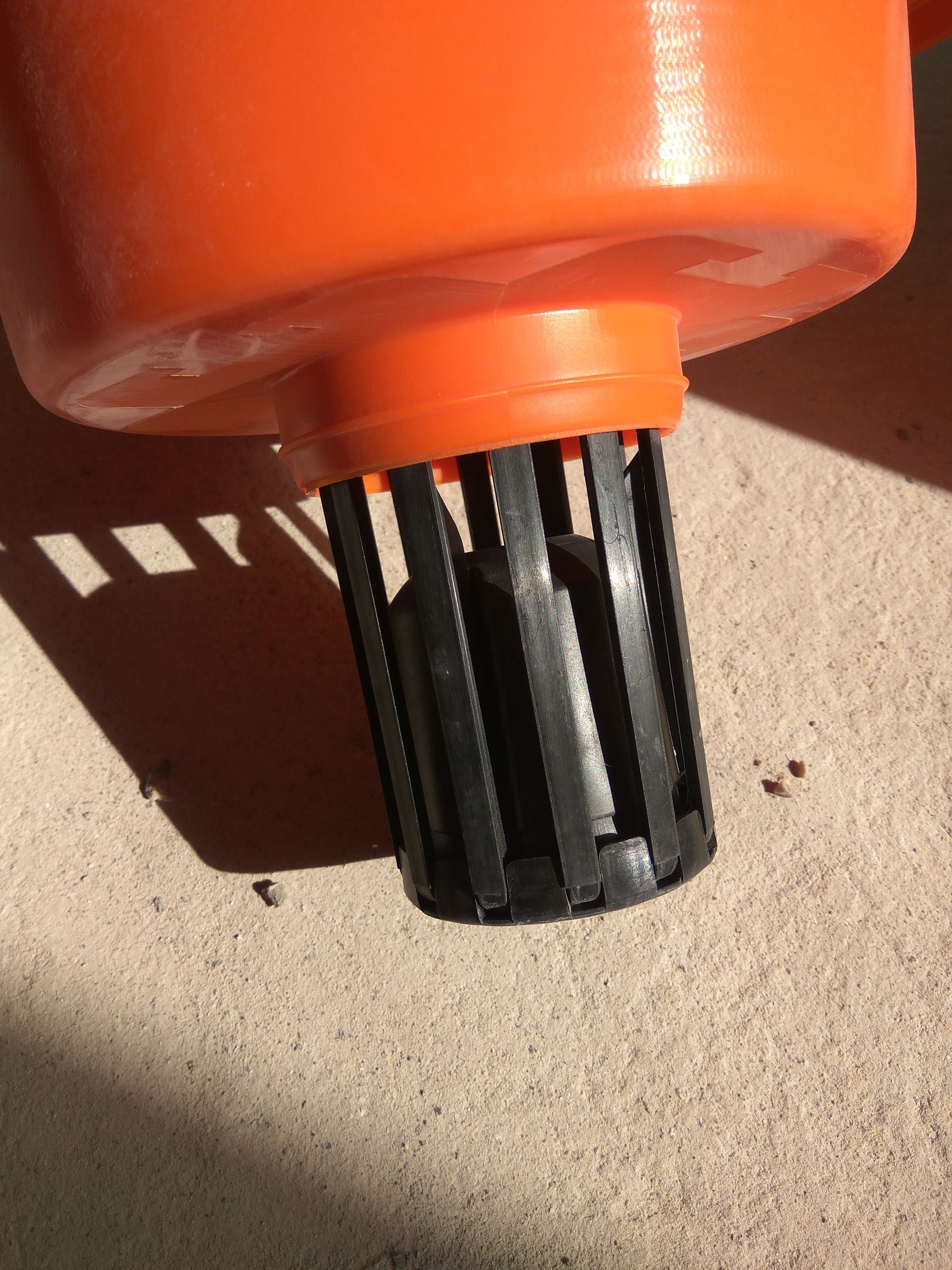

Новодел Опубліковано: 22 липня 2019 Поділитись Опубліковано: 22 липня 2019 Добрый день, Достался мне по случаю пылесос Vertex (фото 1). К сожалению, практически сразу столкнулся со следующей проблемкой - при включении поплавок, который находится перед двигателем (фото 2 и 3), поднимается и перекрывает высасываемый двигателем воздух, соответственно, пылесос ничего не сосет и только ревет почем зря. Я решил что это из-за фильтра (фото 4 и 5), забившегося мелкой цементной пылью, выбил его, но что-то не помогло - клапан все так же перекрывает воздух. Инструкции с пылесосом не было, и собсно что с этим делать - непонятно. Помогите, плз, разобраться, что с пылесосом не так. Посилання на коментар Поділитися на інших сайтах More sharing options...
Cherub Опубліковано: 24 липня 2019 Поділитись Опубліковано: 24 липня 2019 Вообще-то поплавок для защиты от воды. Когда воду собираешь и полное ведро, поплавок перекрывает горловину, чтобы вода в двигатель не попала. При нормальном положении пылесоса, поплавок должен быть внизу и не может засасываться пылесосом. Может он ревет не от поплавка? Посилання на коментар Поділитися на інших сайтах More sharing options...

Новодел Опубліковано: 4 серпня 2019 Поділитись Опубліковано: 4 серпня 2019 Вообще-то поплавок для защиты от воды. Когда воду собираешь и полное ведро, поплавок перекрывает горловину, чтобы вода в двигатель не попала. С водой как раз было бы понятно и логично, но почему такая фигня с сухим пылесосом происходит? При нормальном положении пылесоса, поплавок должен быть внизу и не может засасываться пылесосом. Может он ревет не от поплавка? Проверил сегодня. При включении практически сразу начинает реветь; быстро выключил и открыл (пока двигатель не остановился) - таки да, поплавок присосался к выходному отверстию. Пробовал запускать на открытом воздухе - не присасывается, также как и не присасывается, если без фильтра запустить. Возникла мысль, может, проблема в самом фильтре - типа забился мелкой цементной пылью и из-за этого поднимается клапан? Но как-то глупо, строительный пылесос и из-за пыли не работает( И тогда вопрос - А где можно посмотреть такой то ли фильтр, то ли мешок? Что-то гугл кучу всякого насовал, но толком ничего похожего( Посилання на коментар Поділитися на інших сайтах More sharing options...

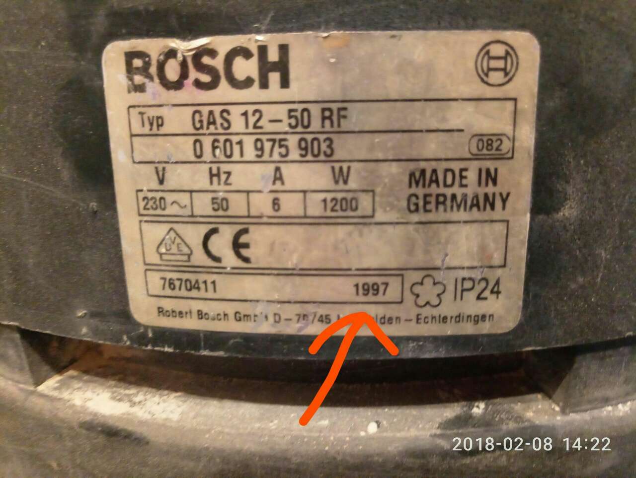

Сергей 31 Опубліковано: 11 серпня 2019 Поділитись Опубліковано: 11 серпня 2019 Тема про пылесос. Кому интересно посмотрите сообщение №2 этой темы. Мой пылесос все еще работает. Посилання на коментар Поділитися на інших сайтах More sharing options...
МаТраС Опубліковано: 12 серпня 2019 Поділитись Опубліковано: 12 серпня 2019 Тема про пылесос. Кому интересно посмотрите сообщение №2 этой темы. Мой пылесос все еще работает. ого. поздравляю 18 летие празднует Посилання на коментар Поділитися на інших сайтах More sharing options...
Сергей 31 Опубліковано: 12 серпня 2019 Поділитись Опубліковано: 12 серпня 2019 ого. поздравляю 18 летие празднует 22 года пылесосу. И он постоянно в работе. 2 Посилання на коментар Поділитися на інших сайтах More sharing options...
МаТраС Опубліковано: 16 серпня 2019 Поділитись Опубліковано: 16 серпня 2019 22 года пылесосу. И он постоянно в работе. написаному верить мАдЭ ин ГЭрмани в том году выкинул стиралку на даче .Эврика 3 полуавтомат. 1978 года. еще пыхтела Посилання на коментар Поділитися на інших сайтах More sharing options...
ivanivan_i4 Опубліковано: 16 серпня 2019 Поділитись Опубліковано: 16 серпня 2019 22 года пылесосу. И он постоянно в работе. Щетки скоко раз меняны? На движке. Посилання на коментар Поділитися на інших сайтах More sharing options...
Сергей 31 Опубліковано: 16 серпня 2019 Поділитись Опубліковано: 16 серпня 2019 Щетки скоко раз меняны? На движке. Ни разу.... Посилання на коментар Поділитися на інших сайтах More sharing options...
