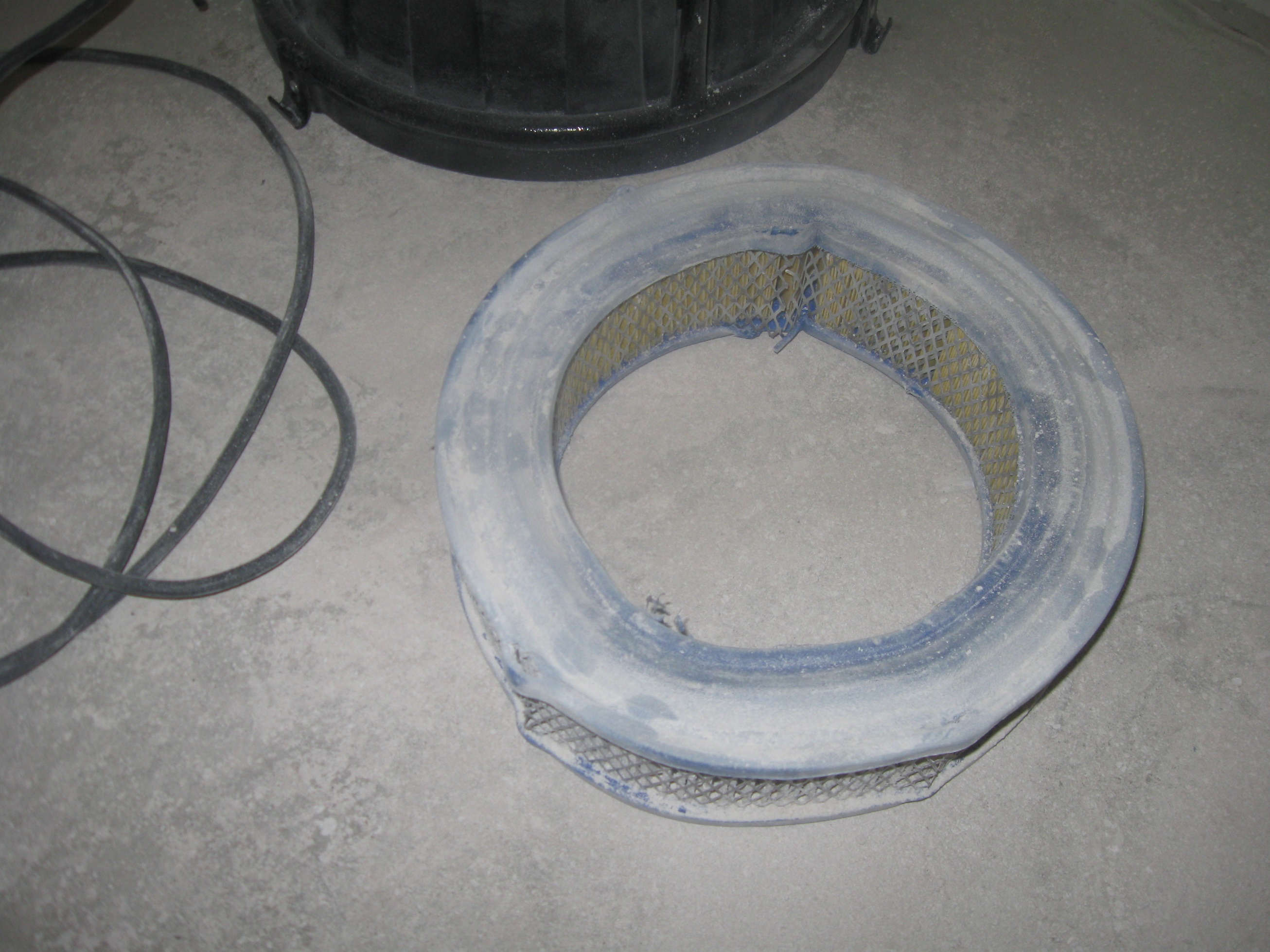

Dr.Yura Опубліковано: 6 квітня 2016 Поділитись Опубліковано: 6 квітня 2016 Продовження випробувань пилесоса "дела мастер" на різних видах робіт в парі з електроінструментом. Цього разу працював в парі з бетоношліфувальною машиною [ATTACH]499172[/ATTACH] [ATTACH]499173[/ATTACH] на частковому вирівнювані цементно-піщаних стяжок. В результаті знову, тих же приблизно 20 кг. мілкодисперсійної пилюки до моменту, поки тяга починає дещо втрачатись (в порівняні з тягою коли фільтри чисті) [ATTACH]499179[/ATTACH] [ATTACH]499182[/ATTACH] В основному фільтр починає забиватись, коли бак вже заповнеий наполовину... і повністю заповнена внутішня ємність в яку попадає пил від циклону (друга ступінь очистки). Але повторюсь на практиці, вже й таку кількість пилу досить тяжку утилізувати (носити, висипати і т.д.) В інтервалах між утилізацію нічого особливо не чищу... тільки обстукую трохи сам фільтр не знімаючи з нього захисного чехла (загалом все як в Боніса на відео). Перед консервацією генеральна чистка вже не дуже тішить ... очистити цикон і сепаратор малярною кісточкою нудно)) потім сам фільтр теж між складками довго очищається. Захисний чехол фільтра (шапка/ковпак) пропускає мілкодисперсійну пилюку на фільтр і я думаю, що краще пошити інший чехол з матеріалу який стоїть в старих радянських пилесосах... Там в них повітряний фільтр взагалі відсутній і сам ковпак взагалі ніколи не пропускав пил. В телефонній розмові з Олександром (дела мастер) я дізнався, що вони теж проводили тестові випробування і модель з 2200ват в порівняні з - 1600 ват в них приблизно на 15% показала себе ефектифнішою по продуктивності ( з його слів) В майбутньому мене, ще чекають роботи по шліфуванні гіпсової шпаклівки шліфмашиною типу жираф і також з тим же бетоношліфувачем при знятті старої побілки з стін. Якщо комусь буде цікавим результат, то відпишусь в приват... Думаю що більше немає сенсу, знову викладувати тут в темі скоріш за все схожий результат. ще варіант, накупити кілька штук таких фільтрів автомобільних і коли забється один просто ставити новий, а той забитий десь відкласти, а чистити вже всі разом після роботи, щоб не витрачати час 3 Посилання на коментар Поділитися на інших сайтах More sharing options...

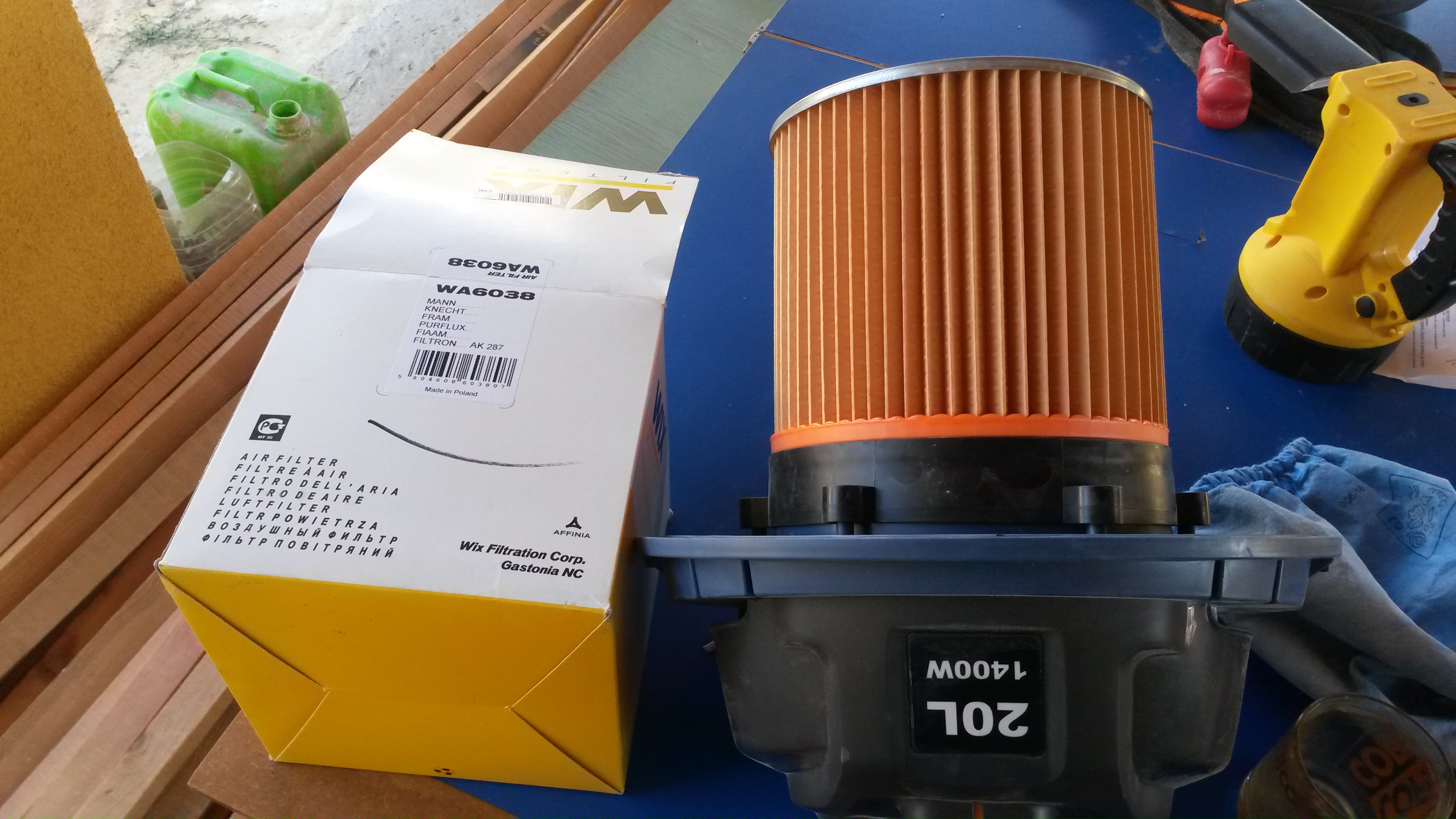

Чуля Опубліковано: 7 квітня 2016 Поділитись Опубліковано: 7 квітня 2016 ще варіант, накупити кілька штук таких фільтрів автомобільних і коли забється один просто ставити новий, а той забитий десь відкласти, а чистити вже всі разом після роботи, щоб не витрачати час Так і планую зробити... Тим більше що вартість одного фільтра "WIX Wa 6484" всього-навсього - 80грн. Ще в телефонній розмові з Олексієм (дела мастер) він мені порадив підібрати необхідну ємність/тару щоб замочувати одразу декілька фільтрів і на якийсь час, в воді розведеній з пральним порошком... З його слів - Такий спосіб виявився на його здивування ефективніший чим продування компресором. Вода з порошком буквально все забирає на себе. Плюс фільтр стає міцнішим (дубовішим) Теж спробую і відпишусь. Посилання на коментар Поділитися на інших сайтах More sharing options...
bambino Опубліковано: 7 квітня 2016 Поділитись Опубліковано: 7 квітня 2016 Фильтр забывается по всей толщине бумаги. Поэтому такую "многослойную" конструкция, в отличие от сетки, тяжело прочистить. Многослойные сетчатые фильтры, а они забиваются ого-го как, чистят ультразвуком. Есть недорогие ультразвуковые "стиральные машинки", например "Ретона". Размером с пачку сигарет на проводе. Можно попробовать фильтры, замоченные в воде, ею простирнуть. 2 Посилання на коментар Поділитися на інших сайтах More sharing options...

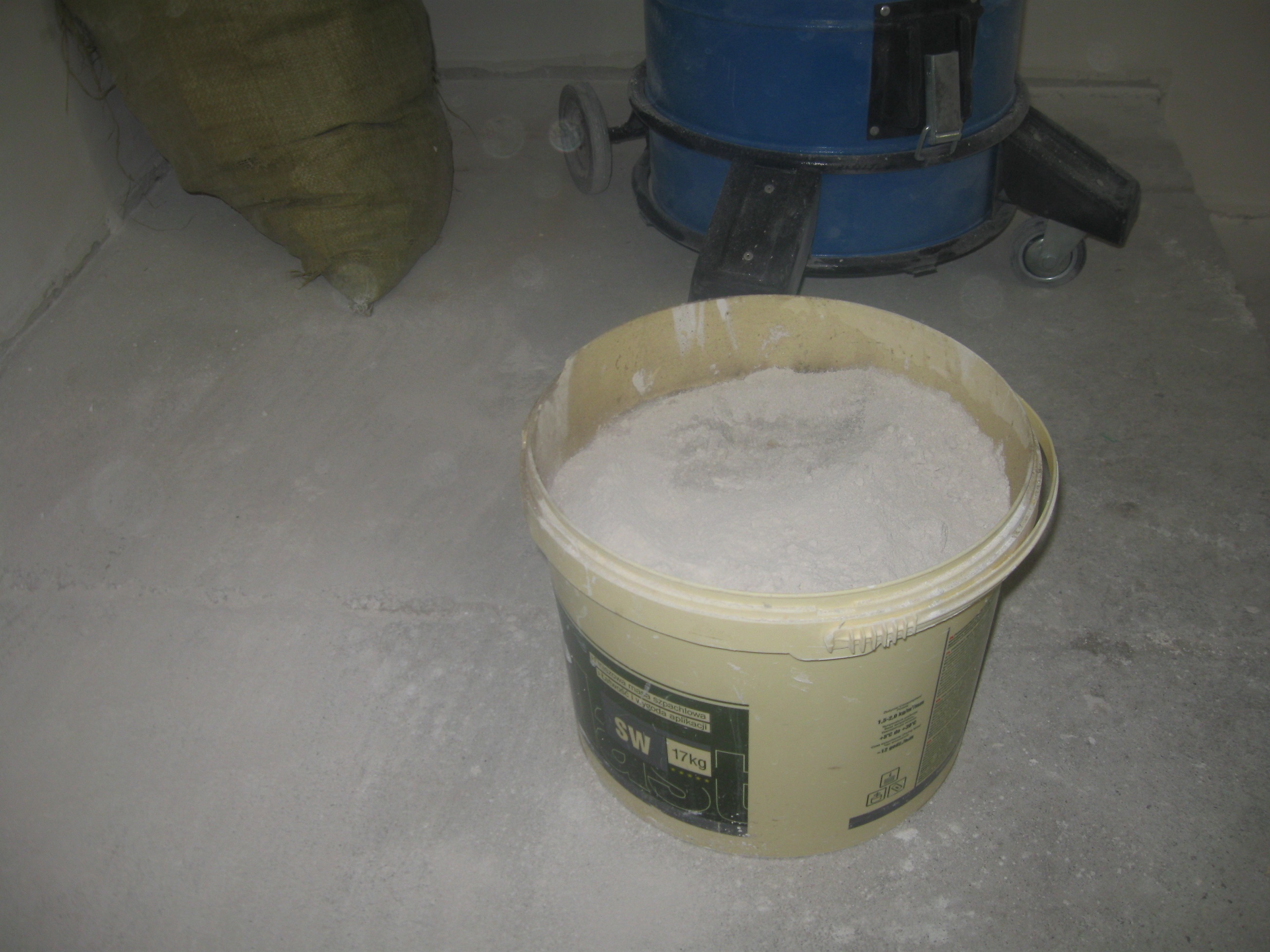

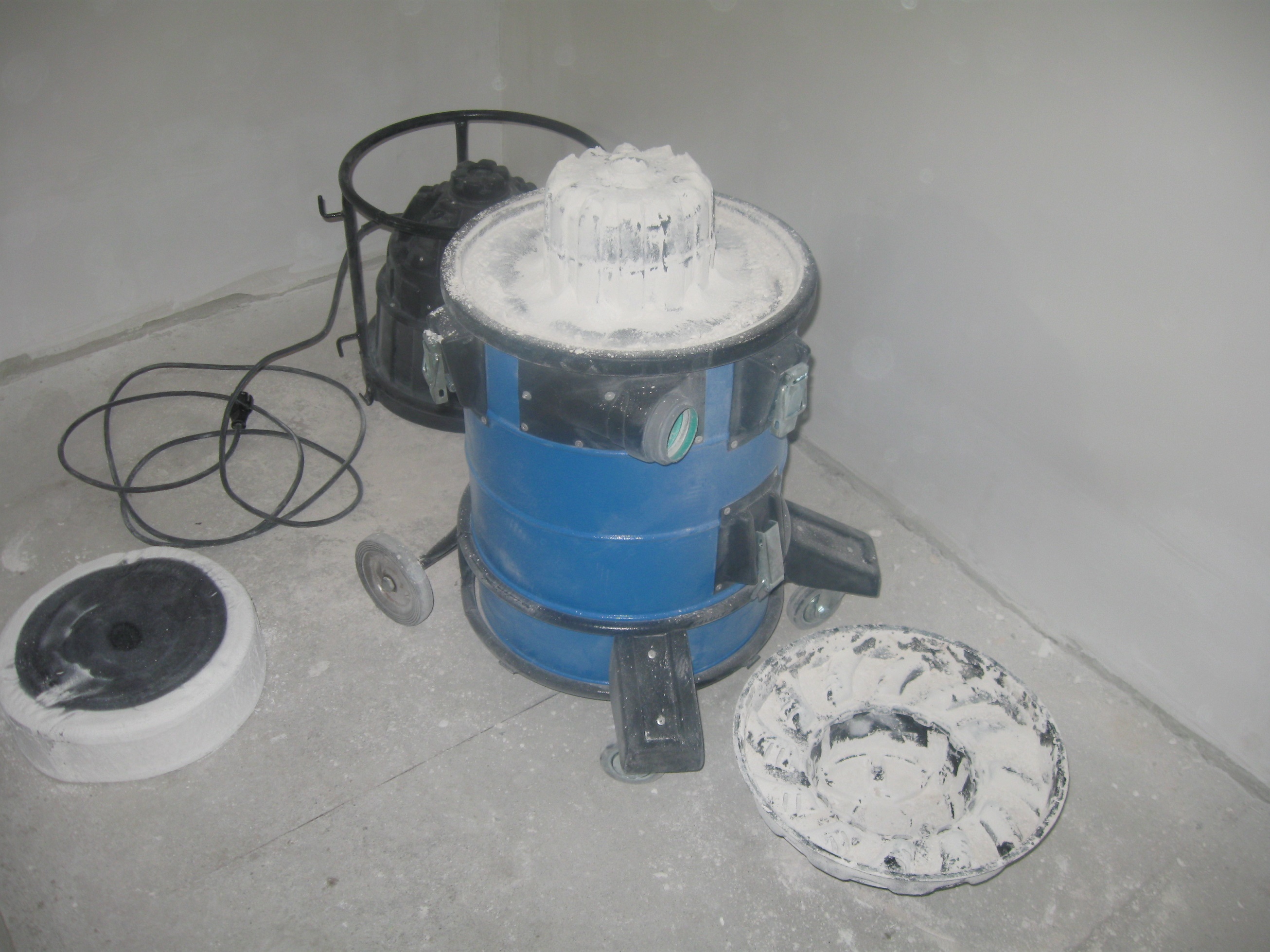

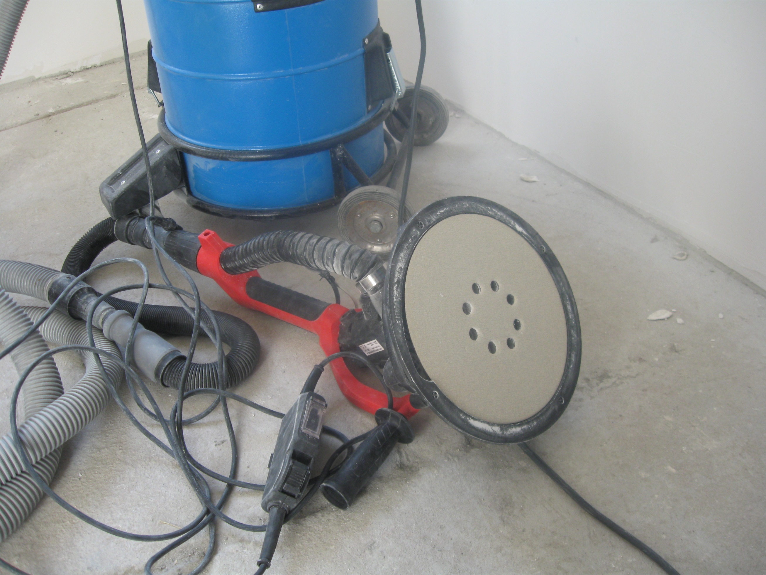

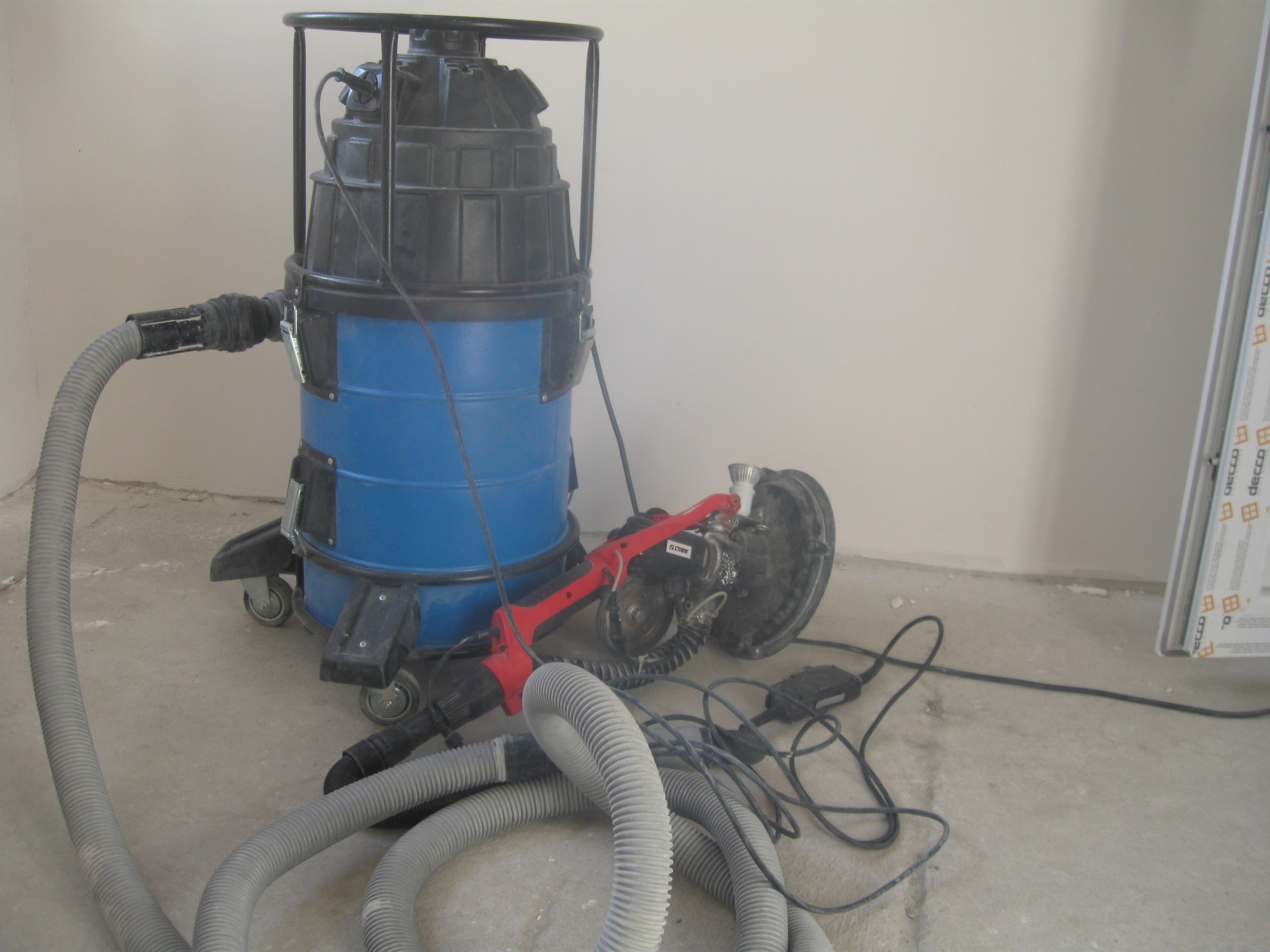

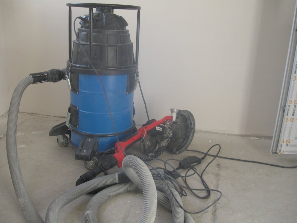

Чуля Опубліковано: 29 квітня 2016 Поділитись Опубліковано: 29 квітня 2016 Викладую результат найважчого тесту пилесоса в роботі від - "Дела мастер". Найважчий цей тест тому, що працював він в парі з шліфмашиною по гіпсу і подекуди з саморобним бруском під пилесос на шліфовці пошпатльованих стін. Утилізацію пилу я почав тільки тоді, коли шліфмашина після себе почала залишати вже дещо більший наліт пилу на поверхні стін... Хоч при цьому тяга пилесоса була ще досить терпимою. Зібрана пилюка помістилась в 10літрове пластикове відро. Яке вже потім після грубої очистки фільтра, сепаратора і циклона було повне... з вершком (забув сфотографувати) Результатом я задоволений повністю на всі - 100% Для порівняння... при точно таких самих видах робіт, в мене пилесос "Бош гас 25" збирав без мішка десь приблизно - 7 літрів. Потім вже вібротряс не справлявся і доводилось знімати фільтр і чистити його вручну. Зі слів знайомого, який користується " інтерскол пу 35" на таких роботах і на гіпсовій пилюці, то в нього результат (до того моменту, коли приходится доочищати фільтр вручну і утилізувати з баку мусор) ще гірший... З його слів це приблизно 4-5 літрів Це якщо порівнювати "дела мастер" із звичайними найдешевшими відрами, які просто мають в собі фільтр що трясется:D. ну і терпиму ціну за продукт Вже раніше писав, що на "метабо Аса 25 Lps" з очисткою фільтра "Pres Clin" в роботі з шліфмашиною по гіпсу, я від сили міг зібрати 2-3 літри пилюки без мішка.. Якщо використовував одноразовий мішок, то гора 4-5 літрів... Мовчу вже про саму вартість мішків Дещо хибне уявлення в людей, тоді коли вони дивляться на рекламні ролики з ютуба, де демонструють як пилесоси перетягують шпатлівку з мішка... В таких випадках маса більш спресована і з потоком дійсно можна перетягнути значно більше матеріалу... Зовсім інше вже "кіно" коли збираєш пил рівномірно розсипаний по підлозі чи в роботі на пару з електроінструментом. 8 Посилання на коментар Поділитися на інших сайтах More sharing options...

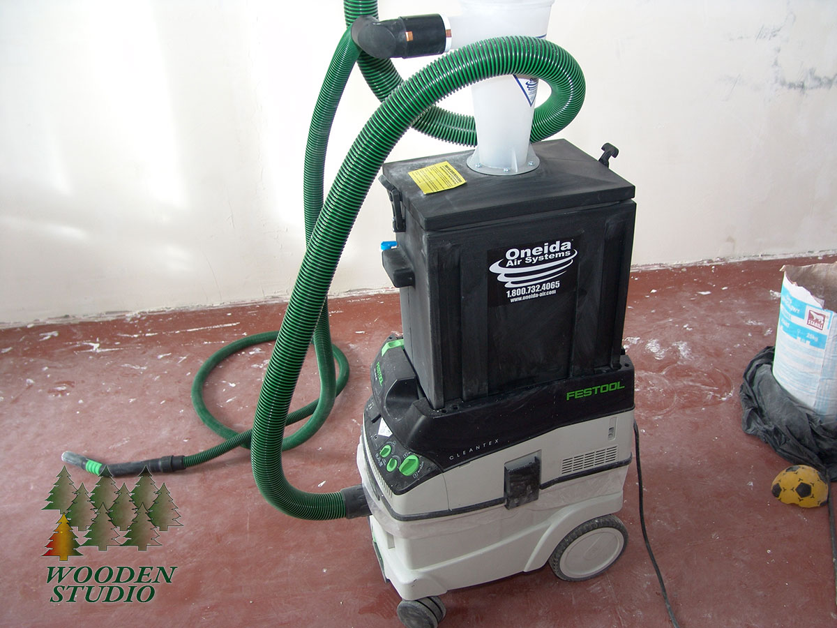

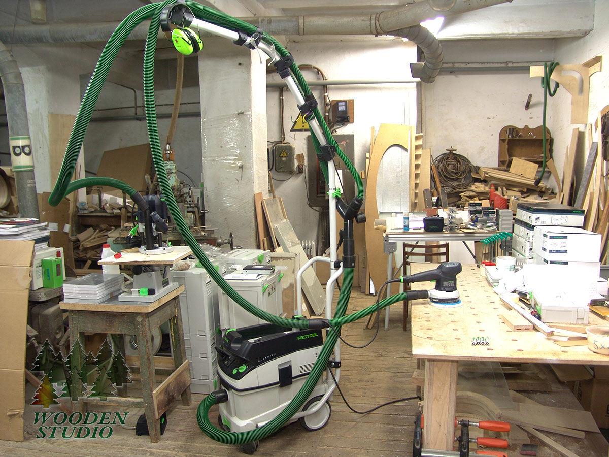

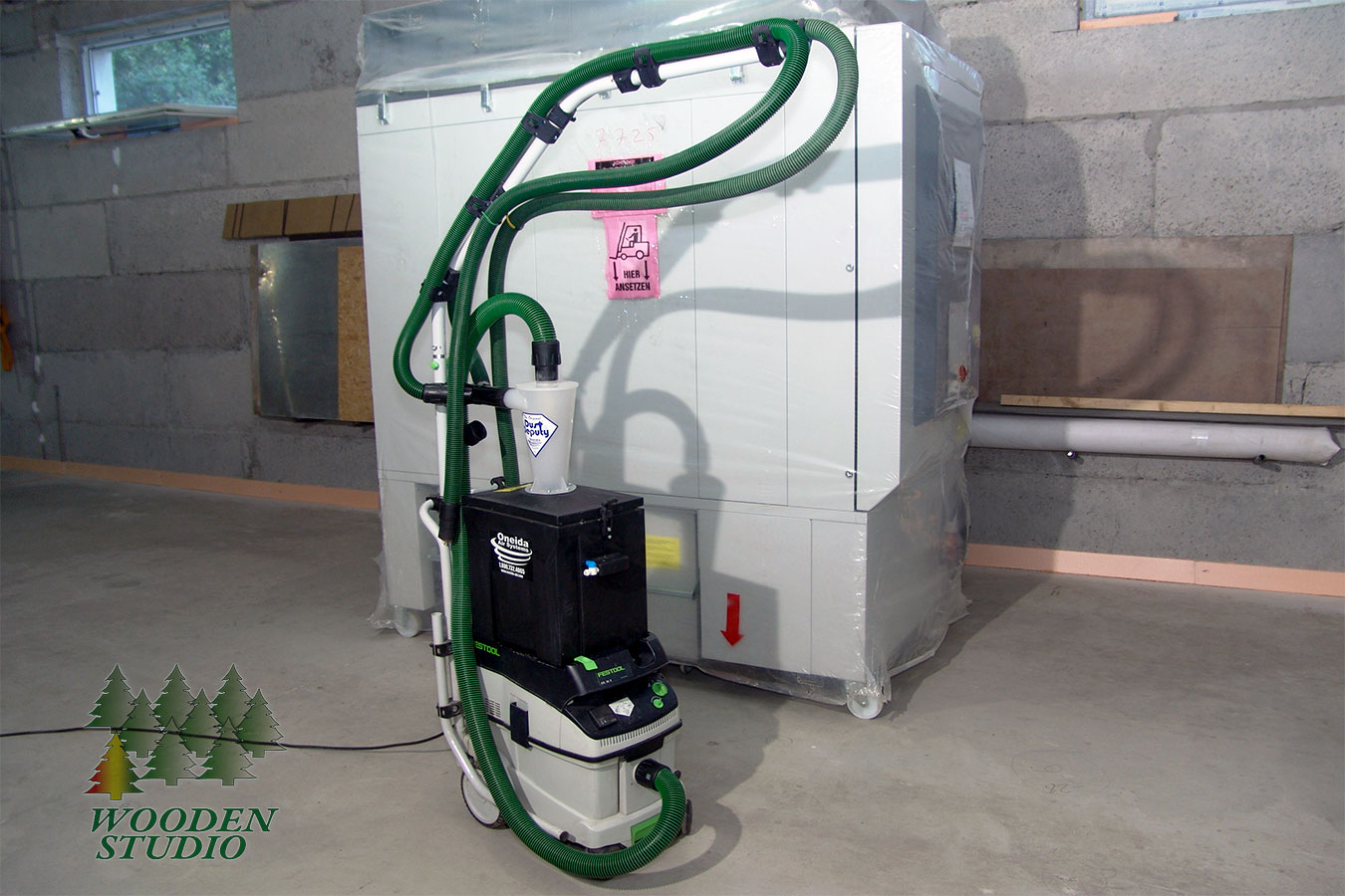

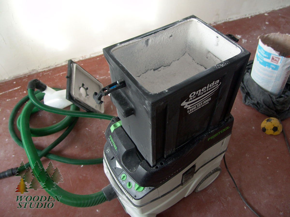

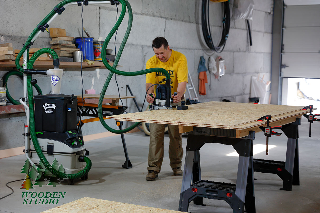

DODG Опубліковано: 28 липня 2016 Поділитись Опубліковано: 28 липня 2016 (змінено) Мені нарешти вдалось «заміксувати» задуману пиловидаляючу систему... Насправді, було декілька пилососів, та знаходились вони і працювали на різних об'єктах. Одні в майстерні, другі на будівництві. Один із тих, що в майстерні, обладнаний консолью, що дає можливість використовувати 1 або 2 шланги. Іще один пилосос оздоблений додатковим циклоном. Давно була ідея об'єднати їх в єдину конструкцію. Недавно з'явилась така можливість. Пару фото: Змінено 28 липня 2016 користувачем DODG 6 Посилання на коментар Поділитися на інших сайтах More sharing options...

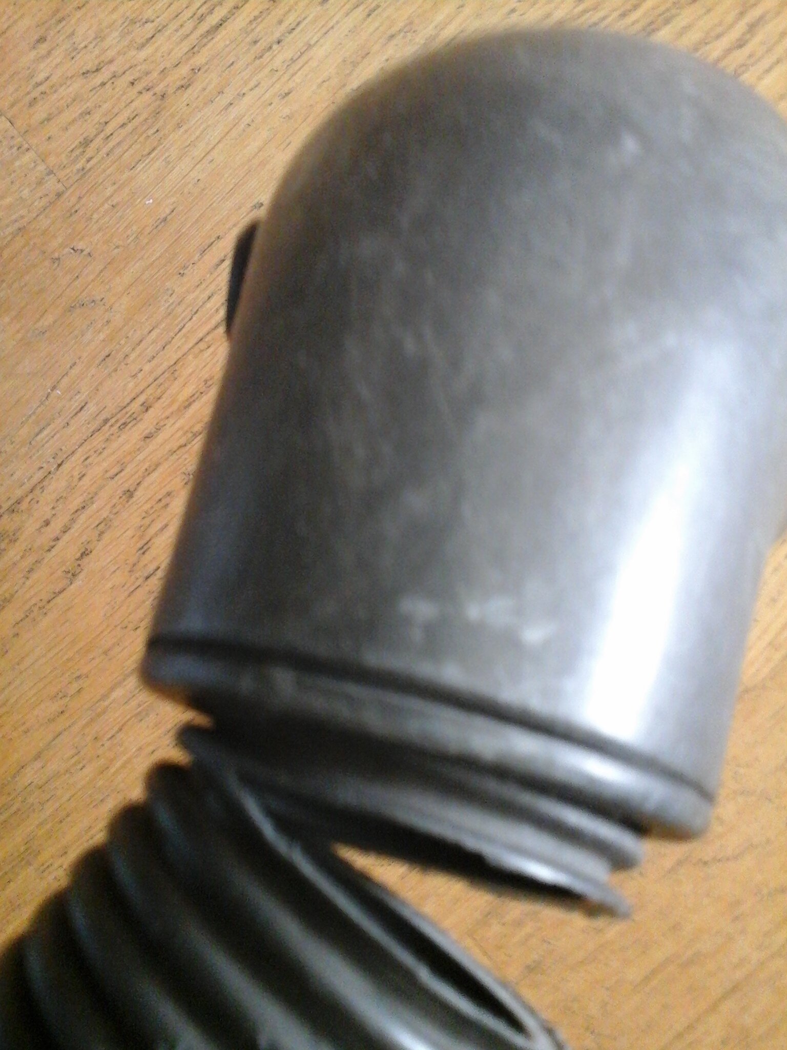

Чуля Опубліковано: 23 вересня 2016 Поділитись Опубліковано: 23 вересня 2016 Один із тих, що в майстерні, обладнаний консолью, що дає можливість використовувати 1 або 2 шланги Я намагався для підключення двох шлангів+ двох інструментів, зробити з каналізаційного трійника але під час застосування, зявлявся неймовірний - "свист". В мене основний шланг - 42мм і довжиною - 5 метрів, а вже з самого трійника виходило - два шланги від пральної машини (для зливу)кожний довжиною по 4 метри. Можливо для уникнення "свисту" потрібно використовувати всі три шланги однакового діаметру? Чи може самі виходи на трійнику мають бути конусообразної форми? По ходу прийдется експериментувати Посилання на коментар Поділитися на інших сайтах More sharing options...

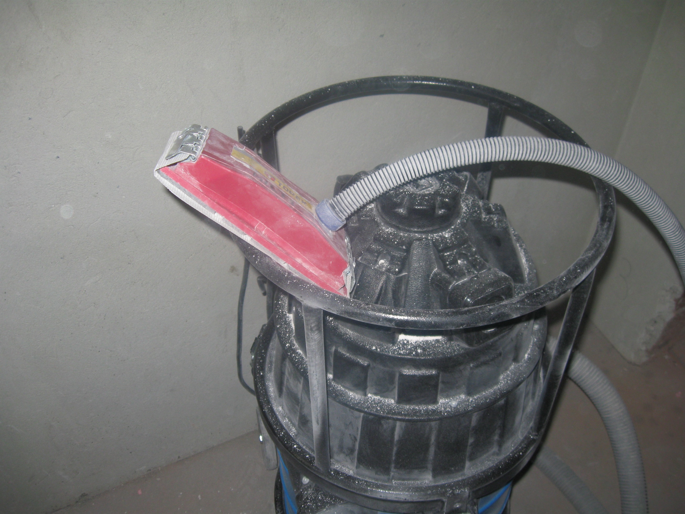

Чуля Опубліковано: 23 вересня 2016 Поділитись Опубліковано: 23 вересня 2016 Для власників пилесосу від "Дела мастер" _ купив для очищення повітряного фільтру отакий прибамбас (75грн) - При проведенні по фільтрі, він трохи теребить складки самого фільтру, для ефективнішого очищення. Плюс в місці проведення з внутрішньої сторони я прикриваю фільтр рукою щоб створити певний вакуум, що робить очищення теж ефективнішим. Компресор не в кожного під рукою... та й пилюки при продувці теж багато. Рекомендую.. Ефективно! Для власників пилесосів з фільтрами які значно більшої довжини _ думаю що в кожного, десь завалялась, стара щітка/насадка від старого домашнього пилесоса. Можна демонтувати всі нутрощі (щітки, резинки)... Болгаркою прорізати пази вже під розміри Вашого фільтру (так щоб щітка щільно прилягала і бортами теребила самі складки фільтру).. А краї де щітка виступає за межі фільтра - обмотати скотчем 2 Посилання на коментар Поділитися на інших сайтах More sharing options...
Deke Опубліковано: 23 вересня 2016 Поділитись Опубліковано: 23 вересня 2016 Для власників пилесосу від "Дела мастер" _ купив для очищення повітряного фільтру отакий прибамбас (75грн) А где брали-то? На сайте Дела Мастера я этой штуки не нашел. Посилання на коментар Поділитися на інших сайтах More sharing options...
Чуля Опубліковано: 23 вересня 2016 Поділитись Опубліковано: 23 вересня 2016 А где брали-то? На сайте Дела Мастера я этой штуки не нашел. У них... она отдельной ценой на странице с промышленым пылесосом. Вот тут- dela-master.com/promyshlennyy-pylesos-bez-meshka.html 1 Посилання на коментар Поділитися на інших сайтах More sharing options...
Spaider Опубліковано: 24 вересня 2016 Поділитись Опубліковано: 24 вересня 2016 А кто какие фильтра использует? У меня только викс относительно долго работает. Более дешевые аналоги разлазятся за один день. Посилання на коментар Поділитися на інших сайтах More sharing options...
Korni Опубліковано: 24 вересня 2016 Автор Поділитись Опубліковано: 24 вересня 2016 На всякий случай скажу, что пылесос Hilti, используемый профессионально с 2009, продолжает работать. В ремонте не был. 2 Посилання на коментар Поділитися на інших сайтах More sharing options...
Чуля Опубліковано: 24 вересня 2016 Поділитись Опубліковано: 24 вересня 2016 А кто какие фильтра использует? У меня только викс относительно долго работает. Более дешевые аналоги разлазятся за один день. Тоже использую только - WIX/ Другие более дешевые аналоги очень сильно деформирует... Была идея как то дополнительно укреплять внутреннее кольцо из металосетки (не знаю. может два кольца/обруча с вертикальными перемычками или тупо сделать напайку по сетке) Но руки не дошли)) Добавлено через 1 минуту На всякий случай скажу, что пылесос Hilti, используемый профессионально с 2009, продолжает работать. В ремонте не был. Цена - 3850грн. пробудила во мне ностальгию 1 Посилання на коментар Поділитися на інших сайтах More sharing options...

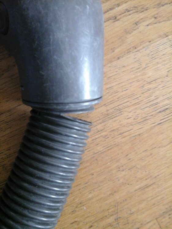

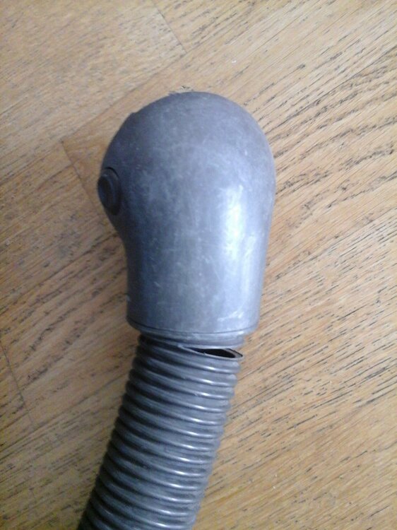

Игорь&Ира Опубліковано: 28 вересня 2016 Поділитись Опубліковано: 28 вересня 2016 Возможно, кто-то сможет подсказать способ решения проблемы? Как на меня, или обматывать или обрезать и завести в оконечник. Посилання на коментар Поділитися на інших сайтах More sharing options...
