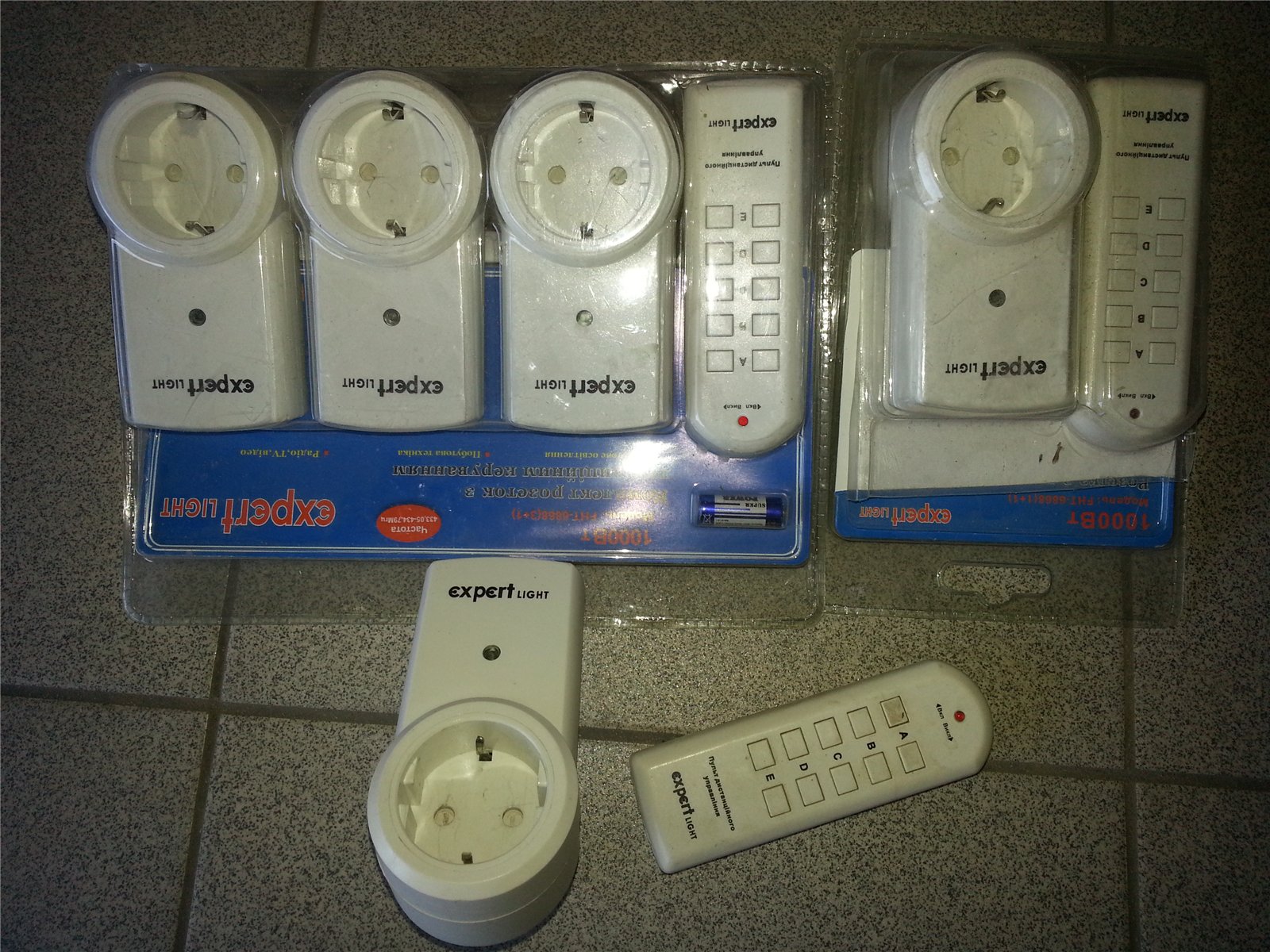

Чуля Опубліковано: 14 жовтня 2015 Поділитись Опубліковано: 14 жовтня 2015 Синхронную розетку у меня заменяет радиороретка с эпика, накупил их пару лет назад из за батареек, так как цена батарейки равнялась почти цене розетке Можна поподробней... не совсем понял как вы используете радиорозетку? Знаю что есть с управлением пультом. сматфоном, голосом даже... Есть беспроводные и т.д. Вообщем не дешевые цацки... Вы какую именно приколхозили? За 900грн. я имел ввиду вот это - dela-master.com/ustroystvo-sinhronnogo-plavnogo-puska.html блок плавного пуска Посилання на коментар Поділитися на інших сайтах More sharing options...

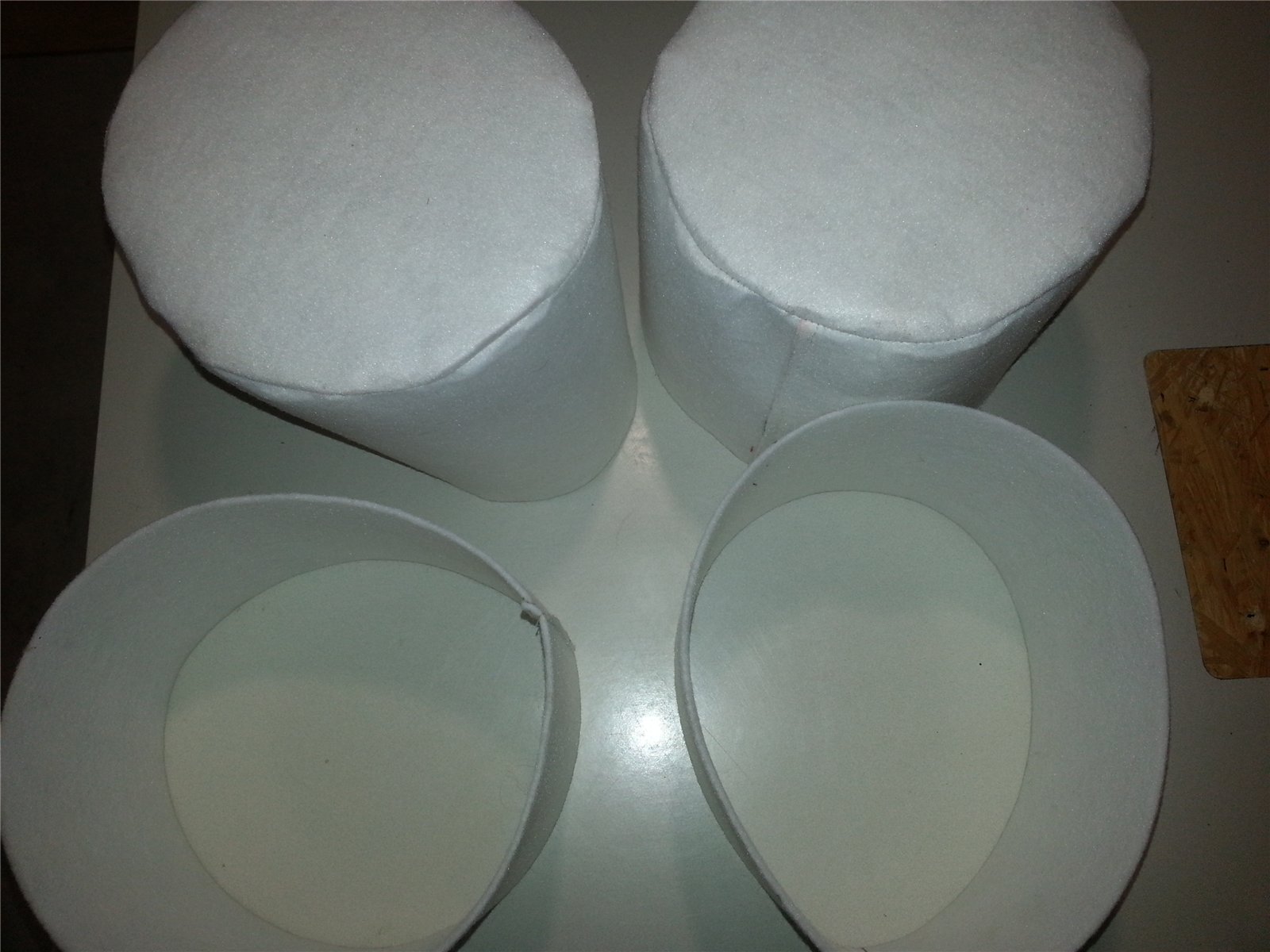

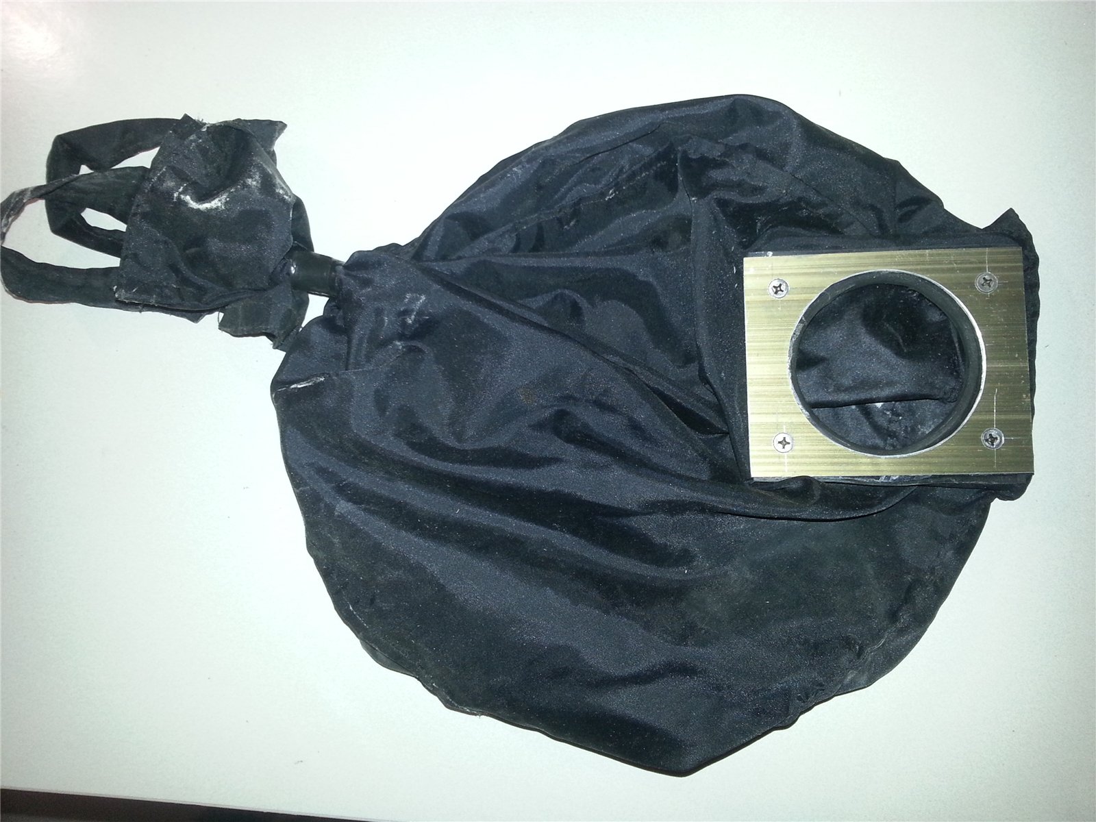

Чуля Опубліковано: 14 жовтня 2015 Поділитись Опубліковано: 14 жовтня 2015 Агроволокно мне как фильтрующий элемент не понравилось. Полотно для гидроизоляции тоже. Неплохо у меня фильтрует брезентовый мешок-сумка от противогаза... И еще вот такой мешочек ( от шлифмашины Старк) я тоже вставляю его в ведро своего пылесоса - "DV - 40r") Тоже неплохо держит мелкую пыль Посилання на коментар Поділитися на інших сайтах More sharing options...

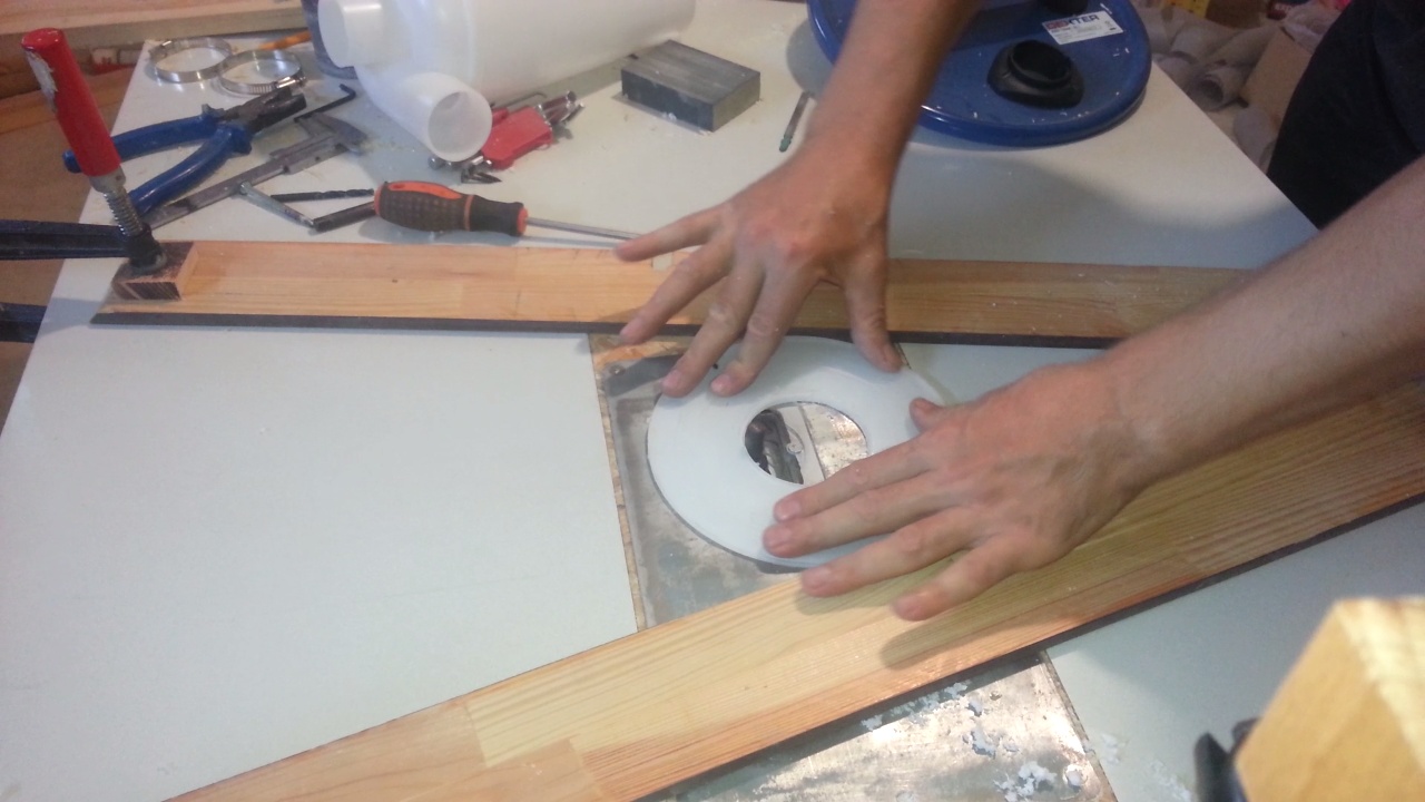

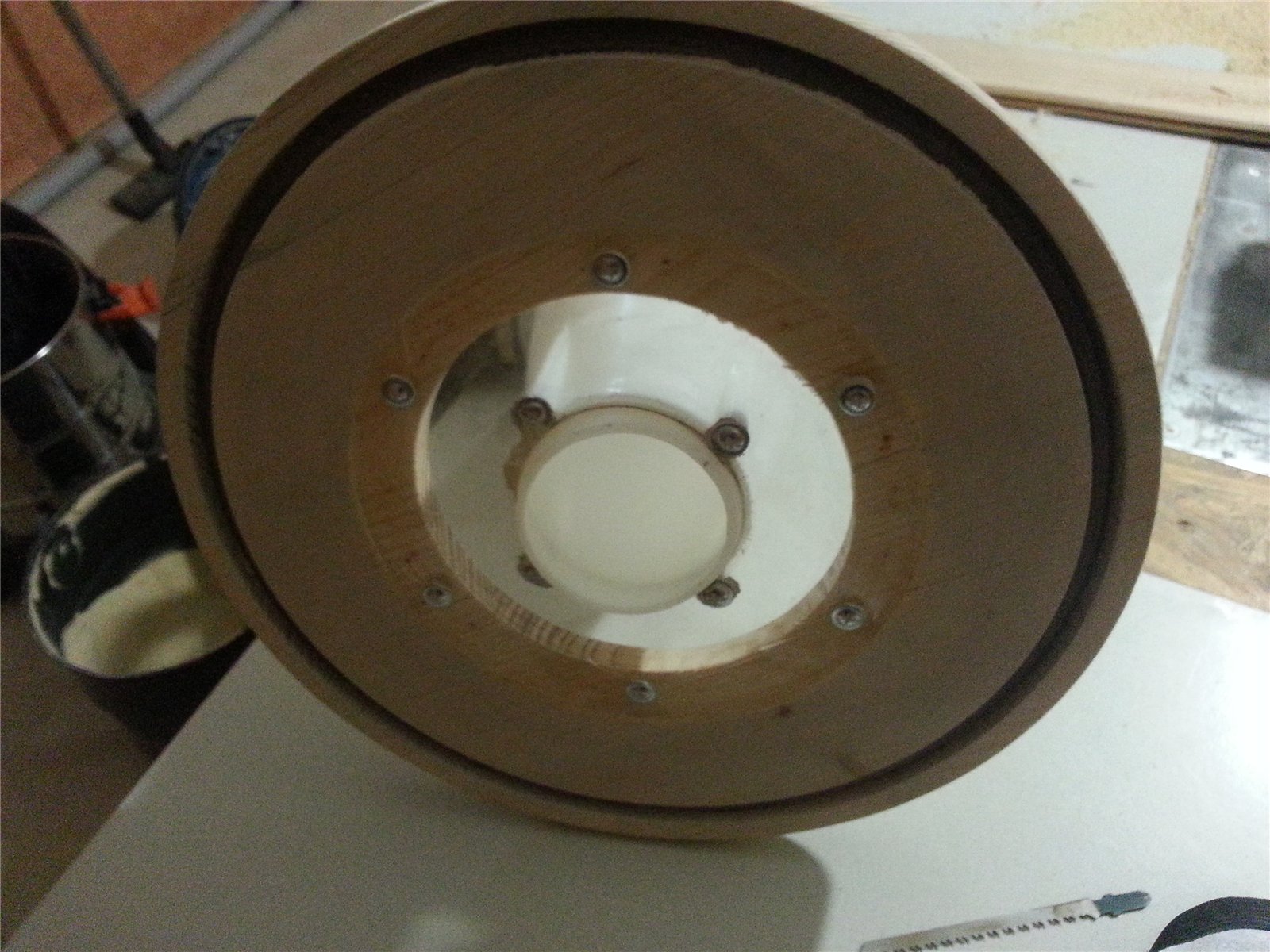

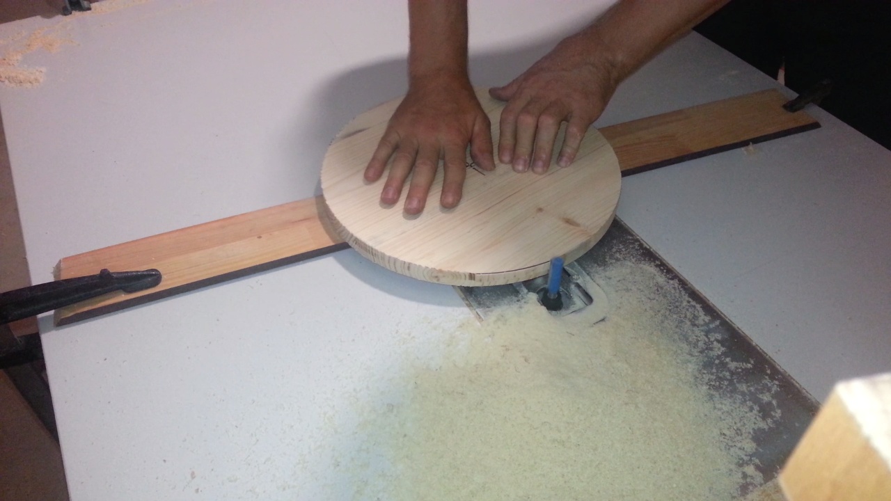

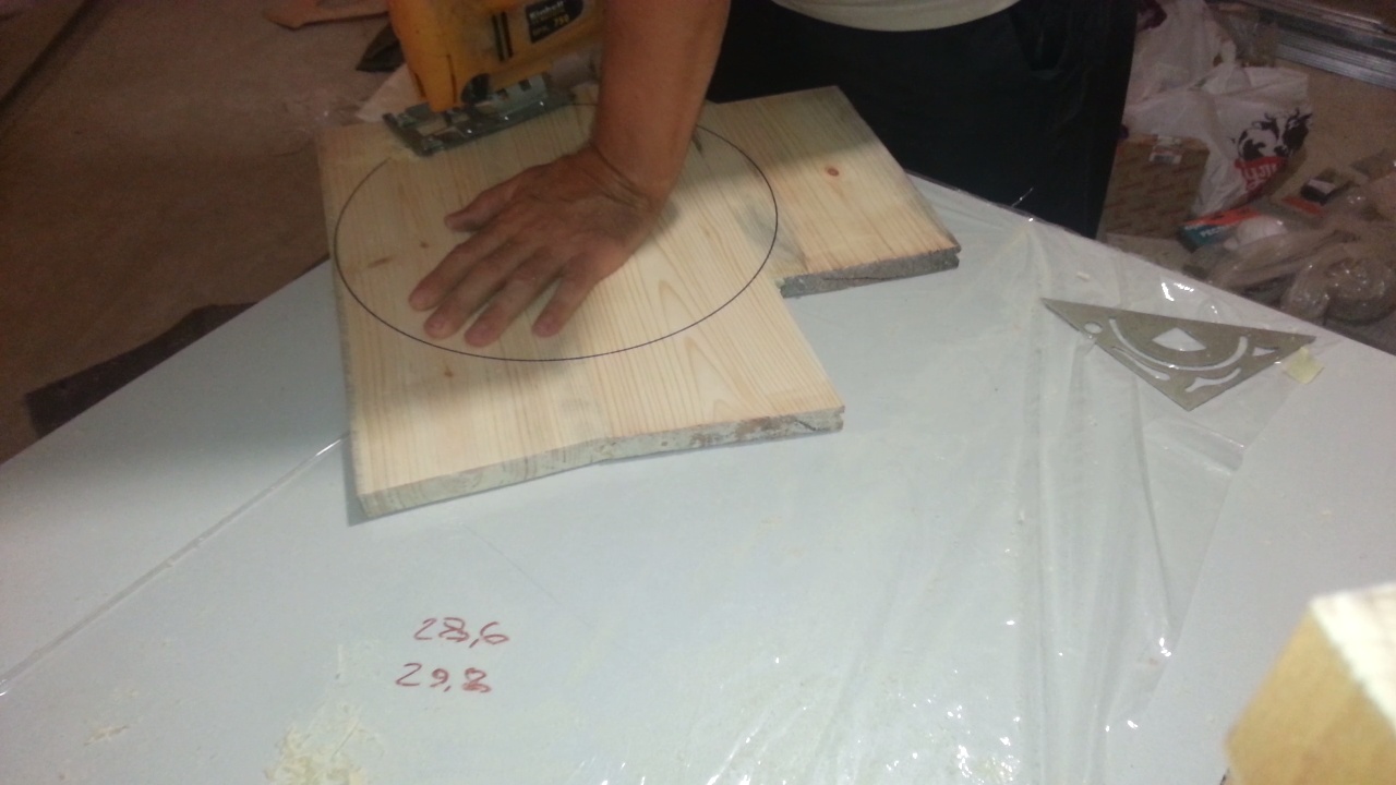

blacktigra Опубліковано: 19 жовтня 2015 Поділитись Опубліковано: 19 жовтня 2015 Сделал крышку на ведро от дексера под циклон, и вперёд А вы крышку сами выпиливали? Если можно, чуть больше фото, пожалуйста. А то у меня руки чешутся родную крышку продырявить. Посилання на коментар Поділитися на інших сайтах More sharing options...
looncap Опубліковано: 22 жовтня 2015 Поділитись Опубліковано: 22 жовтня 2015 Можна поподробней... не совсем понял как вы используете радиорозетку?ну радио эта которая по радиоканалу включается, хоть она и на 1киловат, но пака работает, что бы каждый раз к пылику не бегать , мне пока хватает, но регулятор мощности у китайцев уже присмотрел, иногда нужно подключить инструмент в котором маленькое отверстие для подключения пылика , и мощность хочется поубавить Агроволокно мне как фильтрующий элемент не понравилосьТо которое у меня на фото мне нравится ,забивается с той же скоростью, что и бумажный мешок, да -вытрусить его не реально, но под напором воды(душ) моется сказочно, причем еще и вода с него сбегает, ставлю на сухое полотенце и через мин 30 готов к работе( на фото стирались по 3-4 раза), одного фильтра мне хватило, что бы циклон собрал 10 л пыли с ленточной шлиф машинки Неплохо у меня фильтрует брезентовый мешок-сумка от противогаза...Я пока нашел сумку ,материал такой же как на шлиф машинках, рубанках..., сделал что бы можно было на место бумажного мешка подключать ,но еще не испытывал, если понравится то молнию вошью Сейчас он там 1599. :sad: Но гарантию дают ажно 3 года. Решил взять, т.к. неплохое ведро в комплекте подкупило. Я тогда удачно зашел, купил не только пылик , но и гравер за 400,сейчас 540(или 560), минициркулярку, универсальный инструмент ( типа реноватора), сейчас все поднялось на 100-400 гр. зы мне и циклон 19.52$ c доставкой обошелся, какого он в Китае подорожал. Сосет вроде неплохомне человечек один сказал, что двигатель, что в нем,что керхере,что в зельмере одинаковые, не сильно верится, но руки чешутся посмотреть, а в эпике крутил керхер mv1( кажется так ). так он идет с таким же синим фильтром(мешочек), но можно докупить цилиндрический бумажный( такой как я из жигулевского делал),правда цене 300гр,( mv2 и mv3 не подойдут ,они меньше) А вы крышку сами выпиливали? Если можно, чуть больше фото, пожалуйста.склеил 2 доски и выпилил, пока хватает но сейчас неспешно подыскиваю кусок текстолита, пластмассы ......, циклоном можно воду собирать. например остатки в бассейне .... С окошком очень удобно, так как с рейсмусом ведро 20л полное за 3-4 доски 6-ти метровые 3 Посилання на коментар Поділитися на інших сайтах More sharing options...

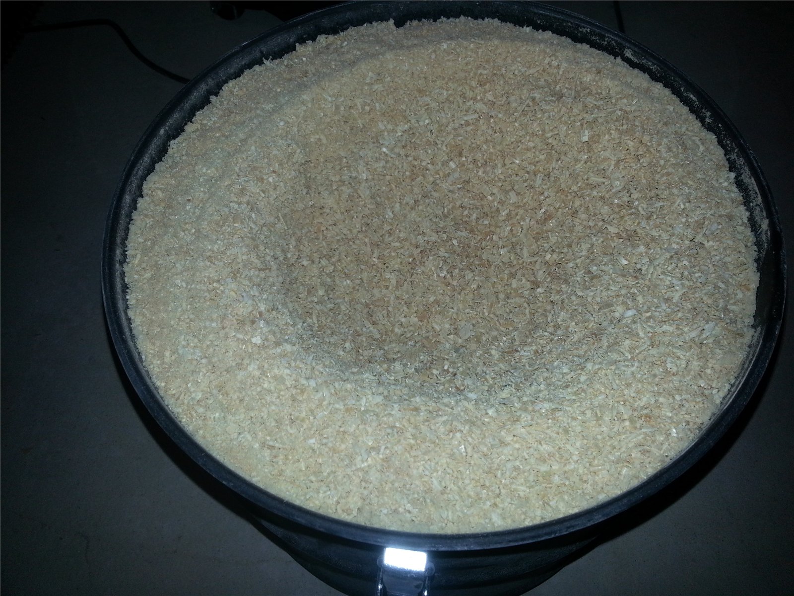

blacktigra Опубліковано: 23 жовтня 2015 Поділитись Опубліковано: 23 жовтня 2015 Вчера испытал своего "монстра" в режиме уборки строительного мусора. Сосет достаточно уверенно, циклон помогает конечно. Но самая мелкодисперсная пыль долетает до пылесоса, и постепенно накапливается внутри бумажного мешка. При этом сила всасывания постепенно падает, приходится открывать пылесос и встряхивать мешок, чтобы пыль опала со стенок мешка. В целом процентов 80-90 мусора оседало в циклоне - это была в основном пыль после сверления подрозетников в кирпиче и ГБ, вперемешку с опилками. Нужно думать в сторону рукавных фильтров, мешка надолго не хватит. А площади корзины с штатным фильтром маловато для долговременной работы Посилання на коментар Поділитися на інших сайтах More sharing options...

Чуля Опубліковано: 23 жовтня 2015 Поділитись Опубліковано: 23 жовтня 2015 Вчера испытал своего "монстра" в режиме уборки строительного мусора. Сосет достаточно уверенно, циклон помогает конечно. Но самая мелкодисперсная пыль долетает до пылесоса, и постепенно накапливается внутри бумажного мешка. При этом сила всасывания постепенно падает, приходится открывать пылесос и встряхивать мешок, чтобы пыль опала со стенок мешка. В целом процентов 80-90 мусора оседало в циклоне - это была в основном пыль после сверления подрозетников в кирпиче и ГБ, вперемешку с опилками. 250 - 500 грам мелкодисперсионной пыли забивает фильтр пылесоса так, что падает тяга всаса и т.д. Считаем... 500грам это 5% всего то от 95% в баке/ мешке / цыклоне. Эсли мой/ваш пылесос способен после литра пыли - задыхатся? то вопрос на..х нужен он тогда вообще? Либо пылесос который не боится пыли))) либо веник. Или же тогда пылесос, который способен стряхнуть с себя с помощью вибротряса, после литра пыли - 5 % (500 грам) и работать дальше. Пыль она тоже кстати разная. бывает и среди мелкодисперсионных.. Я например точно знаю, что мелкодисперсинная цементная или гипсовая просто- фигня, в сравнении с пылью после шлифовки готовой финиш-пасты в ведрах акрыловой шпаклевки... П.С. так уже напробовался с лихвой , начиная от бюджетных с цыклонами и с двумя фильтрами с автоочисткой(( Кто хочет поспорить, то южь лучше самому себе, щелбан то дайтЭ... устал я)) П.С. Мне не нужен даже вооброжаемый цыклон, который смог бы фильтровать даже 98% пыли, потому что после 2-3 литров забивается фильтр. Но например в столярном цеху, ДА это вещь - незаменимая. Но уже по обектам таскать приблуду, с кучей шлангов цыклонов и т.д. которая уменьшает тягу пылесоса и от нее " шо в лоб шо по лбу ".. тоюж тож звиняйте. Ужо нэ буду. Натаскалси я)) Добавлено через 7 минут можна стукнути пилососом об підлогу - і працювати далі. Багато кулібінів.( замутит колгоспний пилесмок, а потім ним стукати об підлогу ).. Але проблема в тому, що ніхто не працював з ним в реалі... З реальною пилюкою.. і теж з реальним інтервалом часу ( ну принаймі хоча би зо три- чотири години протягом 8-годинного робочого дня) і з реальною очисткою фільтра, мішка і . т.д. Посилання на коментар Поділитися на інших сайтах More sharing options...
