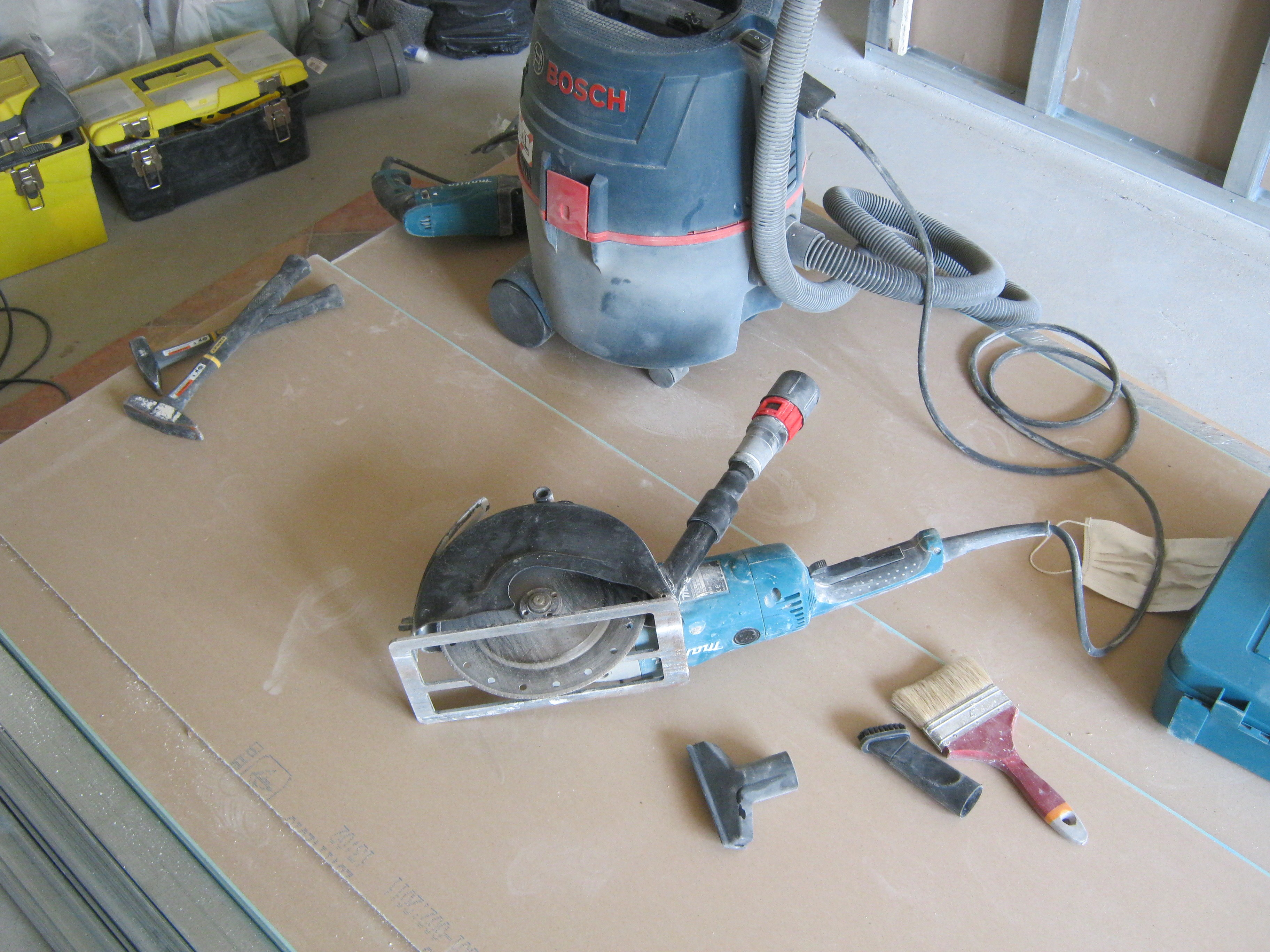

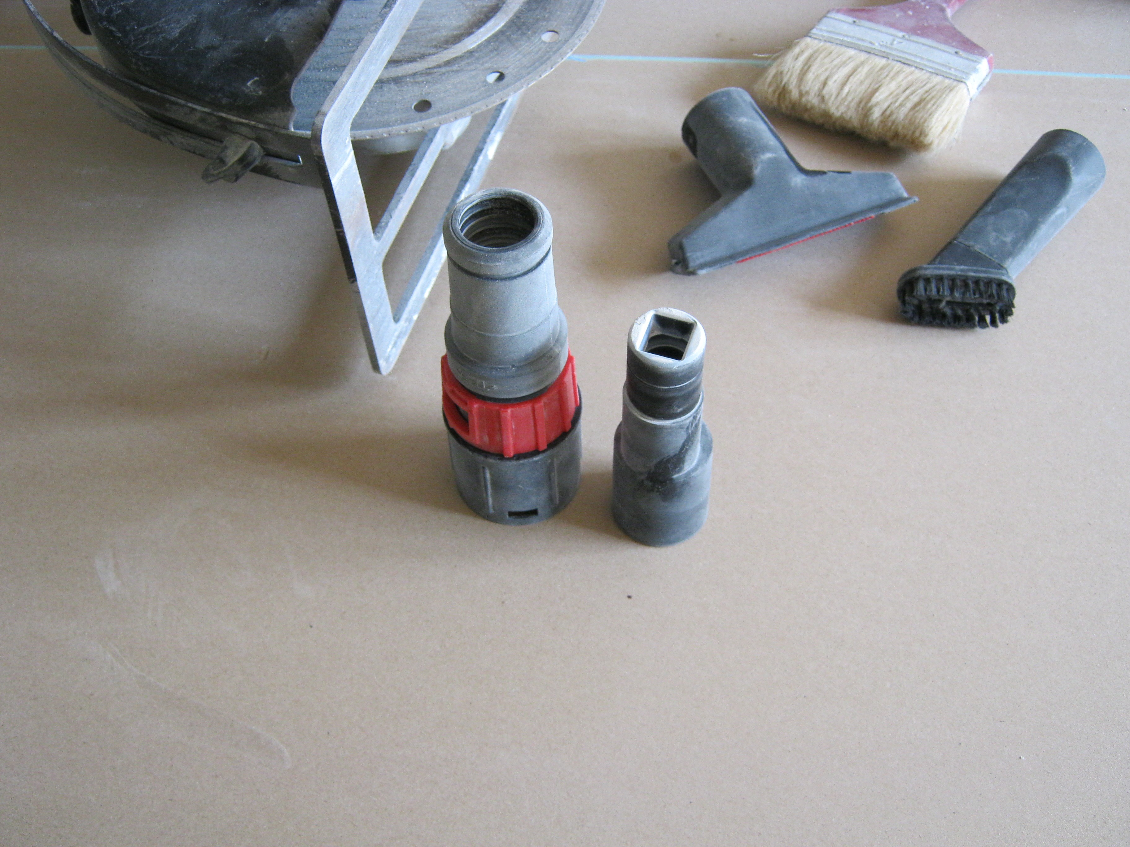

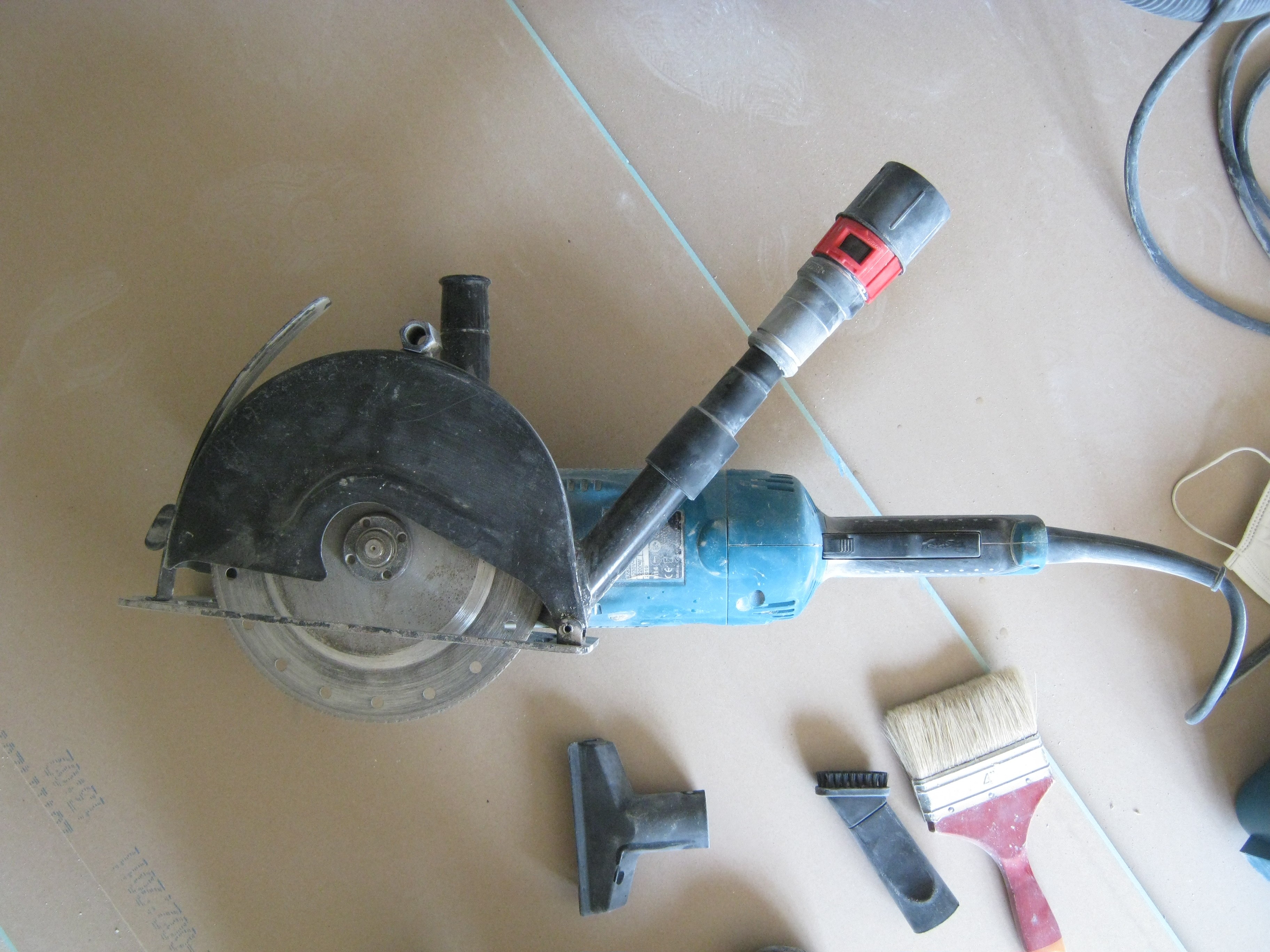

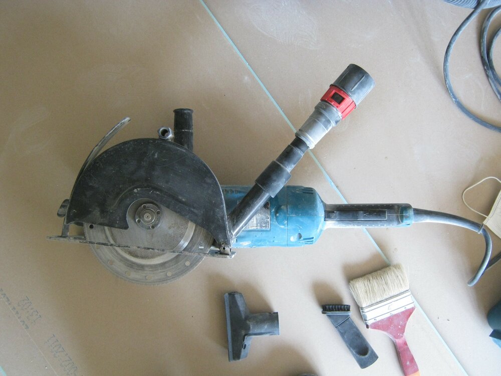

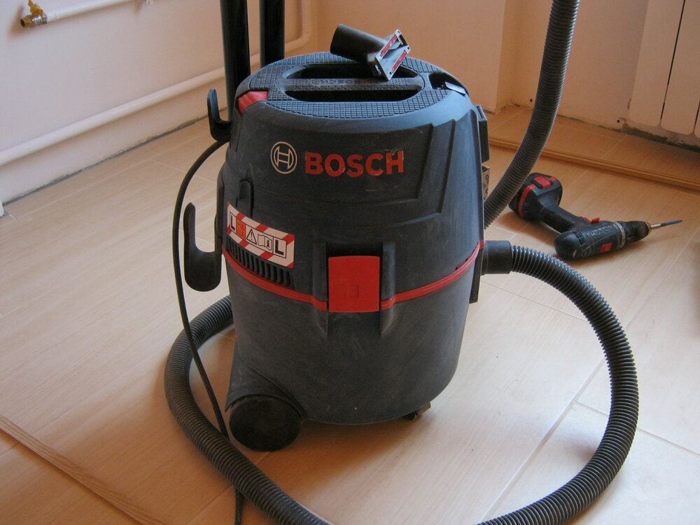

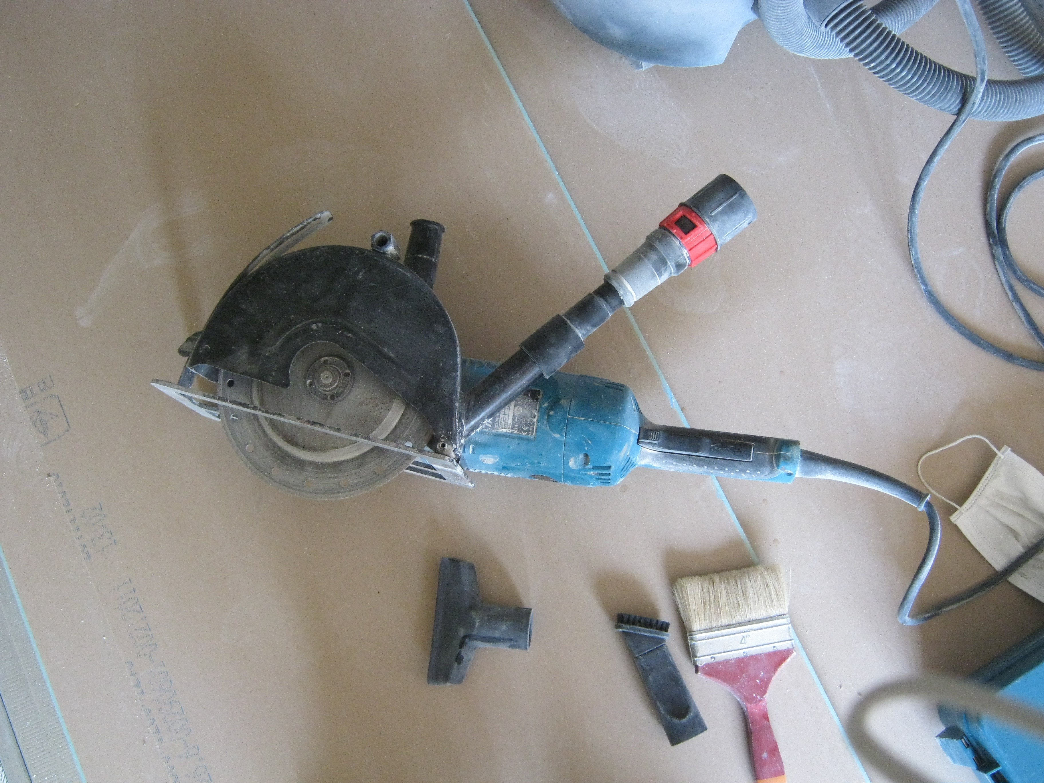

Aleksandr87 Опубліковано: 10 травня 2014 Поділитись Опубліковано: 10 травня 2014 Пару недель назад приобрёл BOSCH GAS-20 (предыдущая модель-близнец был ГАС-15),у 20-го мощность подключаемого инструмента подняли до 2000Вт (раньше у 15-го было вроде 1100 или 1300Вт,что-то такое). Юзаю без мешка,полуавтоматическая очистка фильтра в принципе немного помогает,хотя ожидал большего. А самая большая радость - то,что подходят насадки и трубы-телескопы от обычного "Самсунга" бытового,как раз в гараже валялся. Со штроборезом пока не пробовал,попробую - отпишусь. Попробовал Бош этот с макитовской болгаркой 230мм с кожухом для штроб - не успевает пылесос пыль отводить,сразу же при врезании в стену туман начинается. Думаю,что нужно попробовать со штроборезом,в котором кожух круга полностью закрыт по бокам - уверен,что пылесос справится. Порадовало,что насадка для инструмента от Боша ГАС-20 подошла к переходнику для инструментов от Макиты(от пылесоса Макита440).Не ожидал. Посилання на коментар Поділитися на інших сайтах More sharing options...
Aleksandr87 Опубліковано: 10 травня 2014 Поділитись Опубліковано: 10 травня 2014 Есть ещё подозрение,что макитовский переходник за счёт своего малого сечения сильно уменьшает отвод пыли. У пылесоса розетка для инструмента - рекомендованно до 2 кВт. Болгарка макитовская - ровно 2 кВТ.Розетка выдерживает её без проблем. Посилання на коментар Поділитися на інших сайтах More sharing options...
