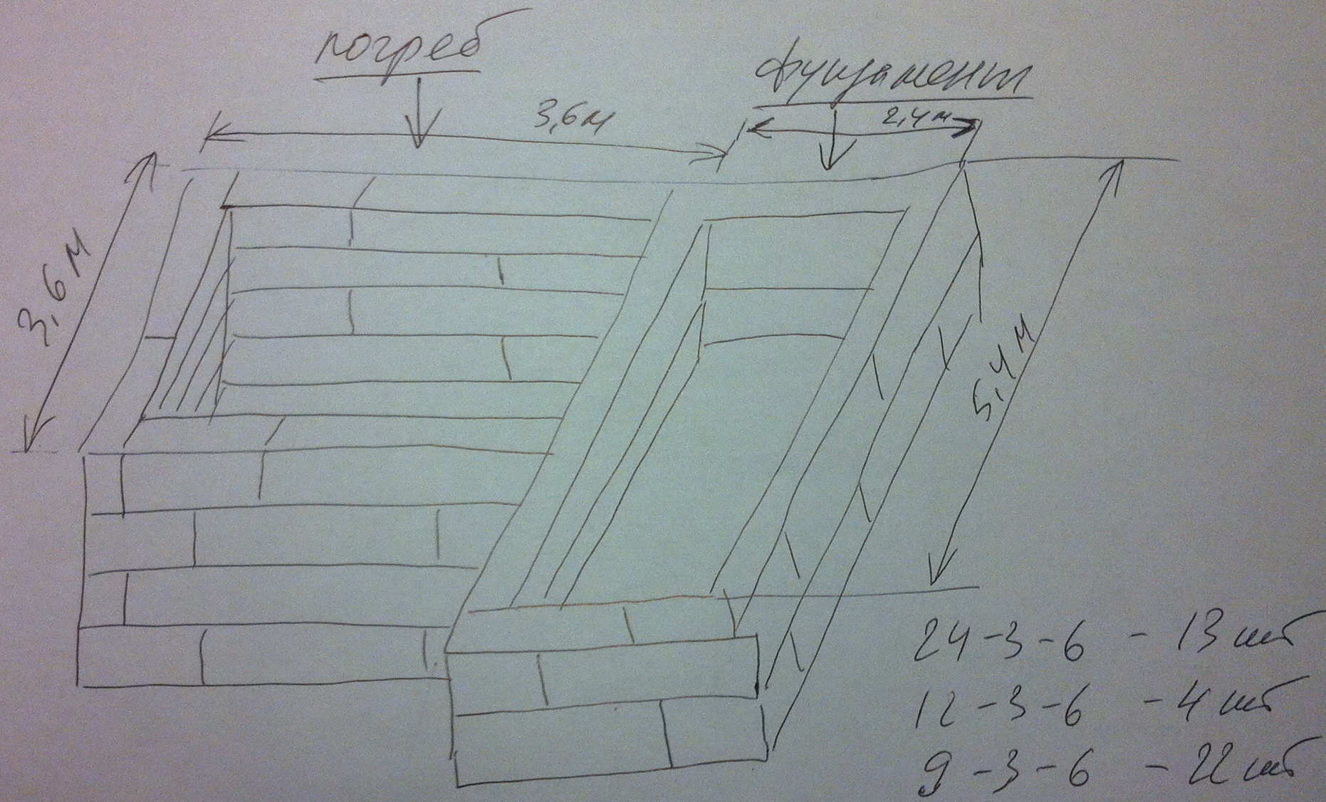

SergeyKo Опубліковано: 6 квітня 2014 Поділитись Опубліковано: 6 квітня 2014 Интересуют следующие бетонные работы: Обустройство погреба и фундамента для подсобного помещения из бетонных блоков 24-3-6 - 13 щт. 12-3-6 - 4 шт. 9-3-6 - 22 шт. Дно погреба – монолитная плита, вне погреба под блоками армирующий пояс 20 см. Котлован выкопан. Размеры погреба по наруже 3,6 на 3,6 м. Блоки в наличии. Арматура 10 мм в наличии. Раствор проще заказать, это около 2 м3 (если я правильно посчитал). Вот как правильно накрыть погреб? Плитами перекрытия или монолитной плитой? Вопрос – как в плите перекрытия сделать отверстие для входа в погреб. Готов выслушать все предложения. Заранее благодарен. Посилання на коментар Поділитися на інших сайтах More sharing options...

SergeyKo Опубліковано: 9 квітня 2014 Автор Поділитись Опубліковано: 9 квітня 2014 Интересуют следующие бетонные работы: Обустройство погреба и фундамента для подсобного помещения из бетонных блоков 24-3-6 - 13 щт. 12-3-6 - 4 шт. 9-3-6 - 22 шт. Дно погреба – монолитная плита, вне погреба под блоками армирующий пояс 20 см. Котлован выкопан. Размеры погреба по наруже 3,6 на 3,6 м. Блоки в наличии. Арматура 10 мм в наличии. Раствор проще заказать, это около 2 м3 (если я правильно посчитал). Вот как правильно накрыть погреб? Плитами перекрытия или монолитной плитой? Вопрос – как в плите перекрытия сделать отверстие для входа в погреб. Готов выслушать все предложения. Заранее благодарен. Я хотел бы видеть ваше предложение (приблизительное) в таком варианте. Естественно при встрече мы обсудим все более подробно, все детали. 1. Монолитная плита под погребом 3,8 на 3,8 м (толщина 15 см, 1 слой арматуры) – цена за 1 м2 или за 1 м3? 2. Монолитная основа под блоки вне погреба (толщина 15 см, 1 слой арматуры, ширина 50 см) – общая длина 17 м. – цена за … 3. Монтаж блоков 30 см 39 шт. с армированием и заделкой швов (думаю есть разница в укладке блока шириной 50 см и длиной 2,4 м и шириной 30 см и длиной 90 см) – цена за блок? 4. Монолитное перекрытие погреба 3,6 на 3,6 м с отверстием? 5. Гидроизоляция обмазочная 1 м2. 6. ???. Посилання на коментар Поділитися на інших сайтах More sharing options...
SergeyKo Опубліковано: 16 червня 2014 Автор Поділитись Опубліковано: 16 червня 2014 Итак, звонили несколько человек, один даже на Кадиллаке джипе приезжал. Интересная вещь, все напрашиваются в гости, типа посмотреть.... Каждый решит сам для чего. Вопросы - а бетономешалка есть, а жить где есть, а опалубка есть? В общем сапожник без сапог. Заломили около 20 000. Что сделал. Основной котлован был выкопан. Взял двух пацанов, докопали и подправили котлован. Промазали блоки. Я постелил рубероид, повязал арматуру, приняли 3 куба бетона. Нанял кран на 5 ч по 200 в час, взял бригаду с соседнего дома, положили блоки по 45 грн.... 50 шт. Все поровняли, швы затерли. ИТОГО - 3650. Через неделю сделают монолит и ленту. Стойки подготовил, фанера есть, арматуру порезал. Ну сколько возьмут? Гривен по 50 за м2 и за погонный. Вот такие дела. Кстати, за блок 30 (20 шт 2,4 м, остальные 0,9 м) народ хотел от 50 до 120 грн.:D Посилання на коментар Поділитися на інших сайтах More sharing options...
