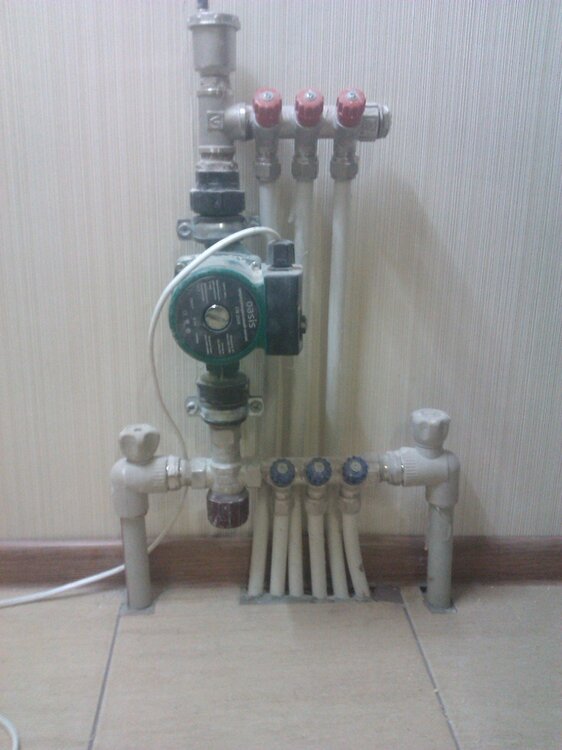

Lyoha.pol Опубліковано: 3 квітня 2014 Поділитись Опубліковано: 3 квітня 2014 разводку по коллекторам можно выполнить очень компактно прямо под котлом(в кухонном столе) и по большому счету это вся разводка которая у вас будет( котел на уровне шкафов (потом декоративной решеткой закроется) разводка от котла в штробе уйдет куда нибудь под мойку рядом будет самостоятельно собранный коллектор теплого пола(который места займет меньше чем заводской) дымоход поверх навесных шкафов через стену котел с закрытой камерой сгорания раздельным теплообменником вот собственно и все , а помещение можно убрать или как кладовку. вот пример коллектора такой в любом углу можно приютить. если есть по сантехнике, отоплению, вентиляции вопросы, не стесняйся подскажу(моя стихия) Посилання на коментар Поділитися на інших сайтах More sharing options...

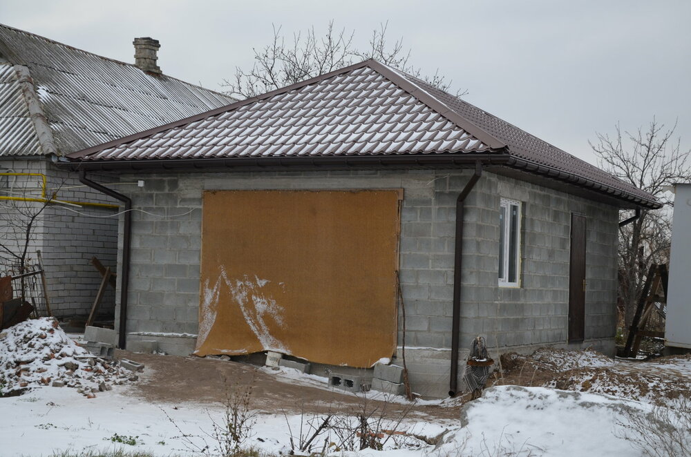

vickov Опубліковано: 4 квітня 2014 Автор Поділитись Опубліковано: 4 квітня 2014 ВИКОВ: не в обиду, если планировка еще так-сяк со скрипом куда-то и пойдет, то визуально (особенно, кровля и ее форма) сие строение не выдерживает никакой критики (ЫМХО). Посмотрите скандинавов - они любят маленькие комнатки. И визуально у них дома намного приятней. Например, (ссылка устарела) Мне нравится вальмовая кровля. Тем более, что гараж уже с такой кровлей стоит. Фото, правда, старое, сейчас уже и ворота установлены. Посилання на коментар Поділитися на інших сайтах More sharing options...
Ter Опубліковано: 4 квітня 2014 Поділитись Опубліковано: 4 квітня 2014 ставь печь! ,кто тебе мешает я предложил человеку помощь в том в чем хорошо разбираюсь, и могу дать квалифицированный, и экономически оправданный ответ. о долговременном отключении разговор не шел, читайте по внимательней. Льоха, мы с вами лично не знакомы и животных вместе никаких не пасли, потому, просьба, выбирайТЕ форму обращения соответствующую (в отличие от России на Украине незнакомым людям тыкать абсолютно не принято). Печь, кстати, стоит и не одна. От нее тепло и уют - ни с каким дерьмом современным не сравнишь (в основном рассчитанным на работу плюс-минус до завершения гарантийного срока) даже от самого распальцованного бренда. Вы живете совсем в другом государстве, потому ни газовый, ни какой другой краник при любом раскладе вам не перекроют в случае непоняток (а если и перекроют, то значительно позже, чем нам), у нас же ситуация совсем другая, потому включение в систему традиционных и не привязанных к сетям источников теплоснабжения будет нелишним. Мне нравится вальмовая кровля. Тем более, что гараж уже с такой кровлей стоит. Фото, правда, старое, сейчас уже и ворота установлены. По вальмовой кровле, естественно - хозяин-барин. По планировкам - возможно, что-то натолкнет на мысль. Гараж, конечно, по сравнению с картинкой смотрится получше. Только не забывайте, что энергоносители все дорожают и дорожают, потому сантиметров лишних 10-20 оставить на перспективу утепления (удлинив свес) не будет лишним (у меня на старом доме, например, их нет вообще, поэтому для утепления дома тупо требуется замена всей кровли, что в нынешних условиях бессмысленное пока что капиталовложение)... Посилання на коментар Поділитися на інших сайтах More sharing options...
vickov Опубліковано: 4 квітня 2014 Автор Поділитись Опубліковано: 4 квітня 2014 разводку по коллекторам можно выполнить очень компактно прямо под котлом(в кухонном столе) и по большому счету это вся разводка которая у вас будет( котел на уровне шкафов (потом декоративной решеткой закроется) разводка от котла в штробе уйдет куда нибудь под мойку рядом будет самостоятельно собранный коллектор теплого пола(который места займет меньше чем заводской) дымоход поверх навесных шкафов через стену котел с закрытой камерой сгорания раздельным теплообменником вот собственно и все , а помещение можно убрать или как кладовку. вот пример коллектора такой в любом углу можно приютить. если есть по сантехнике, отоплению, вентиляции вопросы, не стесняйся подскажу(моя стихия) Я про сантехнику, отопление, вентиляцию еще серъезно не задумывался. Согласен, что такой коллектор достаточно компактный, но лазить под столами особо не хочется. Решил, что будет отдельное техпомещение. Всё оно занято не будет, поэтому останется место для какого-то стеллажа под инструмент или что-то другое. По идее, коллектор можно и самому спаять из полипропиленовых, или собрать из латунных комплектующих, будет дешевле. Я пока еще не решил, какую схему использовать для отопления. Помимо теплых полов, в спальнях, гостинной, кухне, котельной тоже установлю батареи под окнами. Наверное, в спальни пойдет одна магистраль, а в кухню, гостинную и центральную спальню - другая магистраль. Посилання на коментар Поділитися на інших сайтах More sharing options...
