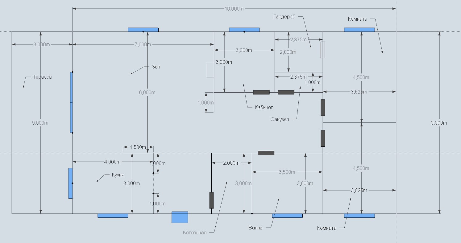

Nikanonik Опубліковано: 2 квітня 2014 Поділитись Опубліковано: 2 квітня 2014 Доброго времени суток! Всем форумчанам большой респект и заранее огромное "спасибо" за ваши комментарии, дискуссии, советы, подсказки. Несмотря на политечскую ситуацию в стране да и вообще, не совсем стабильность всего, решили потихоньку двигаться в сторону жилищного вопроса. Жизнь на съемной квартире, сами понимаете, не курорт. Недавно преобрели участок (громкое ура!!!) размерами 25м*60м, ровный, угловой (дорога с двух сторон, остальные стороны соседи). Думаю, плюсом будет как минимум возможность реализовать въезд с двух сторон для техники. Расположение участка - Харьков, Песочин. Строить будем по максимум своими силами. Есть родственники желающие помочь, а это уже хорошо Строить будем одноэтажник. Не хотим лестниц и всей последующей суеты. Предполагаемый план дома прикрепил. Комментируйте, осуждайте, советуйте, кто-чем богат =) Фундамент по технике УШП (жена мерзлячка, потому теплые полы были бы в любом случае, а так сразу двух зайцев). Стена газоблок шириной 375. Перегородки 150. Кровля битумная черепица. Окна предположительно металлопластик, но, возможно, получится и на дерево раскошелится. Выход на терассу: планирую сделать сдвижные двери, но хотелось бы компактные механизм, а не огромный стеклопакет который даже вдвоем тяжело открывать. План дома условно "вагончик" - см прикрепленный план Планировку рисовали подгоняя под свой образа жизни (работы). Таким расположением хотим условно разделить дом на две части: зону отдыха и зону активной жизни Основное время будем проводить в зале. Стен с дверьми, отделяющих зал и зону с комнатами не хочется, потому, предположительно, будет выпуск для визуального разграничивания. Так как нужно продумать сразу все ключевые этапы, то возможно сможете подсказать следующее: - в фундаменте такого типа и такой планировкой как лучше расположить внутренние ребра жесткости? Думаю одним только контуром не обойтись. - газоблок 375 будет ли достаточно, или же стоит сразу планировать утепление? - смущает выход на террасу - не слишком ли широкий? что на счет холода от этого стеклянного "портала" зимой.? Есть ли рекомендации в реализации этого участка? - Может кто-то порекомендует как реализовать перекрытие и вообще чердак? Какой угол кровли выбирать, сколько скатов, какой материал для стропил и прочее? Дальше курю форум, но может уже на этом этапе будет конструктив от бывалых Посилання на коментар Поділитися на інших сайтах More sharing options...
svettl Опубліковано: 3 квітня 2014 Поділитись Опубліковано: 3 квітня 2014 Вы переделали типовой проект или просто рисовали вагончик? Если типовой- какой? Если нет- зачем изобретать велосипед, у z500 фактически все проекты с разделением на 2 зоны, террасой, прорисованными фасадами Посилання на коментар Поділитися на інших сайтах More sharing options...
Nikanonik Опубліковано: 3 квітня 2014 Автор Поділитись Опубліковано: 3 квітня 2014 Да, z500 много хороших проектов, и даже некоторые взял на заметку. Но из всех проектов там я не нашел с такими размерами коридора между комнатами (жена хочет именно такой, да что скрывать - она и рисовала ). Максимум что могло бы меня заинтересовать z500.com.ua/ru/project/zx17 z500.com.ua/ru/project/z307 z500.com.ua/ru/project/z98 (ссылка устарела) (первый в списке) С плоской кровлей не рассматривал, но тоже вариант на заметку z500.com.ua/ru/project/zx35 Эти проекты отдаленно напоминают наши зарисовки, но тоннели коридоров узковаты. Возможно передумаем и таки купим готовый проект. Пока только обсуждением нашей зарисовки. При готовом проекте обсуждать мало что можно только хвалится процессом возведения. Как то так Добавлено через 6 минут Так же есть предположение что углы будут удорожать конструкцию и время на выкладку Добавлено через 49 минут И еще не маловажный вопрос - нужно решать вопрос с канализацией. Что лучше выбирать? Выгребная яма не вариант. Посилання на коментар Поділитися на інших сайтах More sharing options...

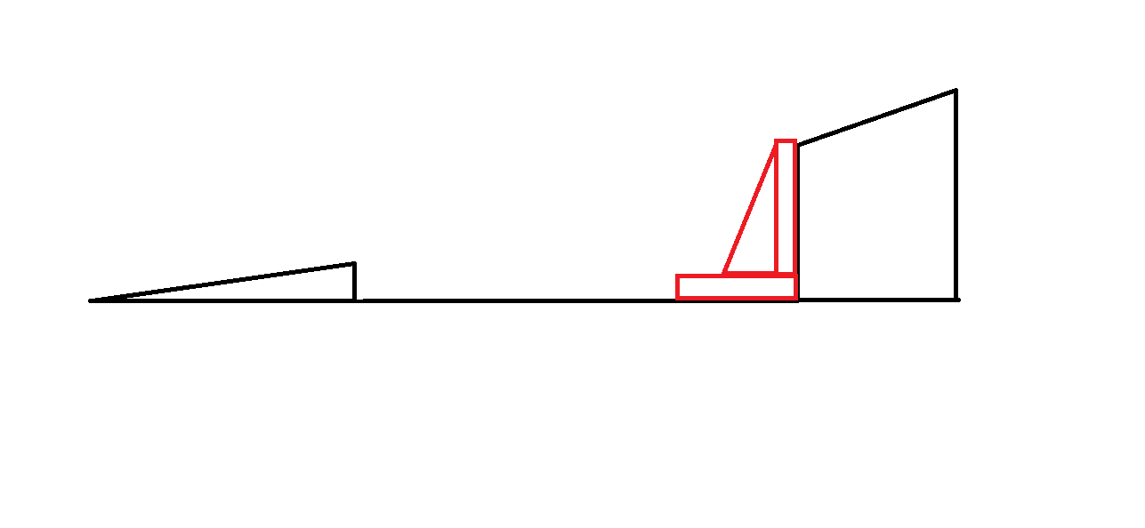

Nikanonik Опубліковано: 9 липня 2014 Автор Поділитись Опубліковано: 9 липня 2014 Вдруг кто-то заглядывает сюда - может кинете фразой как лучше сделать дренаж со стороны подпорной стенки? Стенка реализована в таком виде (во вложении) Посилання на коментар Поділитися на інших сайтах More sharing options...
tarantulMF Опубліковано: 11 липня 2014 Поділитись Опубліковано: 11 липня 2014 Вдруг кто-то заглядывает сюда - может кинете фразой как лучше сделать дренаж со стороны подпорной стенки? Стенка реализована в таком виде (во вложении) А стенка уже стоит или только планируете строить, на сколько грунт подвижен? Посилання на коментар Поділитися на інших сайтах More sharing options...
Nikanonik Опубліковано: 11 липня 2014 Автор Поділитись Опубліковано: 11 липня 2014 А стенка уже стоит или только планируете строить, на сколько грунт подвижен? Сейчас только нижнюю подошву залили, остального еще нет. Грунт глину-целина, очень сухая. Подвижности даже не заметно, потому как стоял котлован несколько месяцев, даже не осыпалось. Предполагал защитится от всяких дождей и таяния снега. Пока смотрю как люди делали. Посилання на коментар Поділитися на інших сайтах More sharing options...
