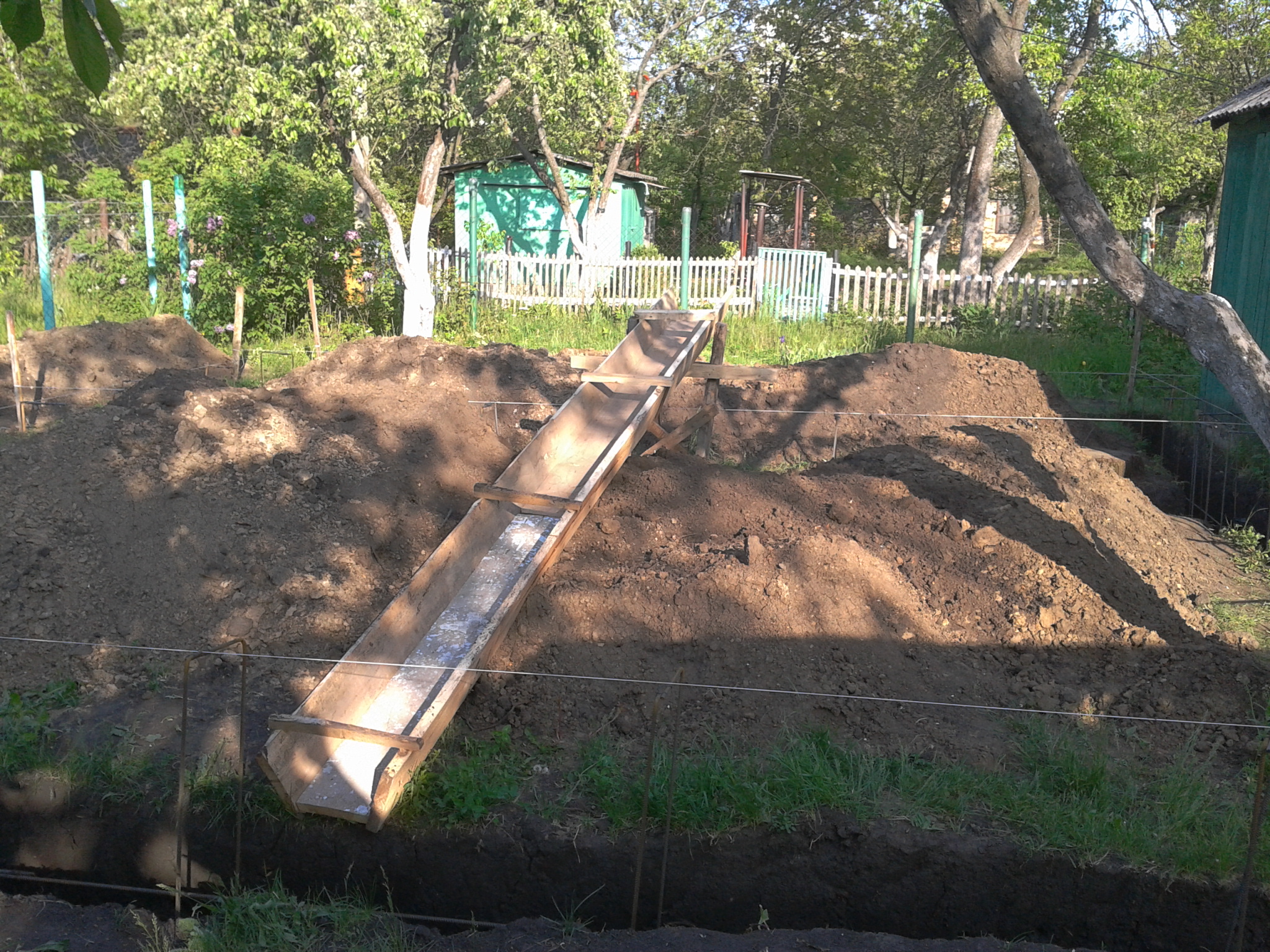

Владислав Ч. Опубліковано: 14 травня 2014 Автор Поділитись Опубліковано: 14 травня 2014 Пришёл домой ног не чувствую . Погода сегодня не подвела целый день не капли дождя а сейчас припустил ливень. Теперь по заливке залили только подземную часть на глубину 90- 95 см. решили так потом поставим опалубку и дольём 70см. Теперь по бетону тут история не очень приехали два миксера причём сразу на первой машине водила супер помог подсказал заехал виртуозно все заборы соседей целы бетон шёл как масло не густой не жидкий с ним мы залили самые дальние углы , слил уехал я ему даже с верху накинул . На второй машине водила просто козёл завтра поеду в контору ругаться снёс двум соседям заборы, но это не главное бетон у него был на порядок гуще в кучу сваливается и даже лопатой хрен разгребёш ,он долил воды ,перемешал вроде стало получше когда осталось залить переднюю часть и центральную перемычку бетон стал опять густой идти , этот козёл взял врубил кран с водой и пошел болтать по телефону , мне было не до этого я вибрировал бетон просто упустил момент, взялись доливать , а бетон стал просто жидким . Мне понравился его ответ лучше разойдётся по траншее (чуть лопатой его не огрел) , тесть кричит мне да не сцы всё нормально . Долили ...... п.....п...! Я теперь думаю где был жидкий бетон пойдут усадочные трещины , я просто такое уже видел , значит будем сбивать верхний слой . Вот такая печаль ! Посилання на коментар Поділитися на інших сайтах More sharing options...

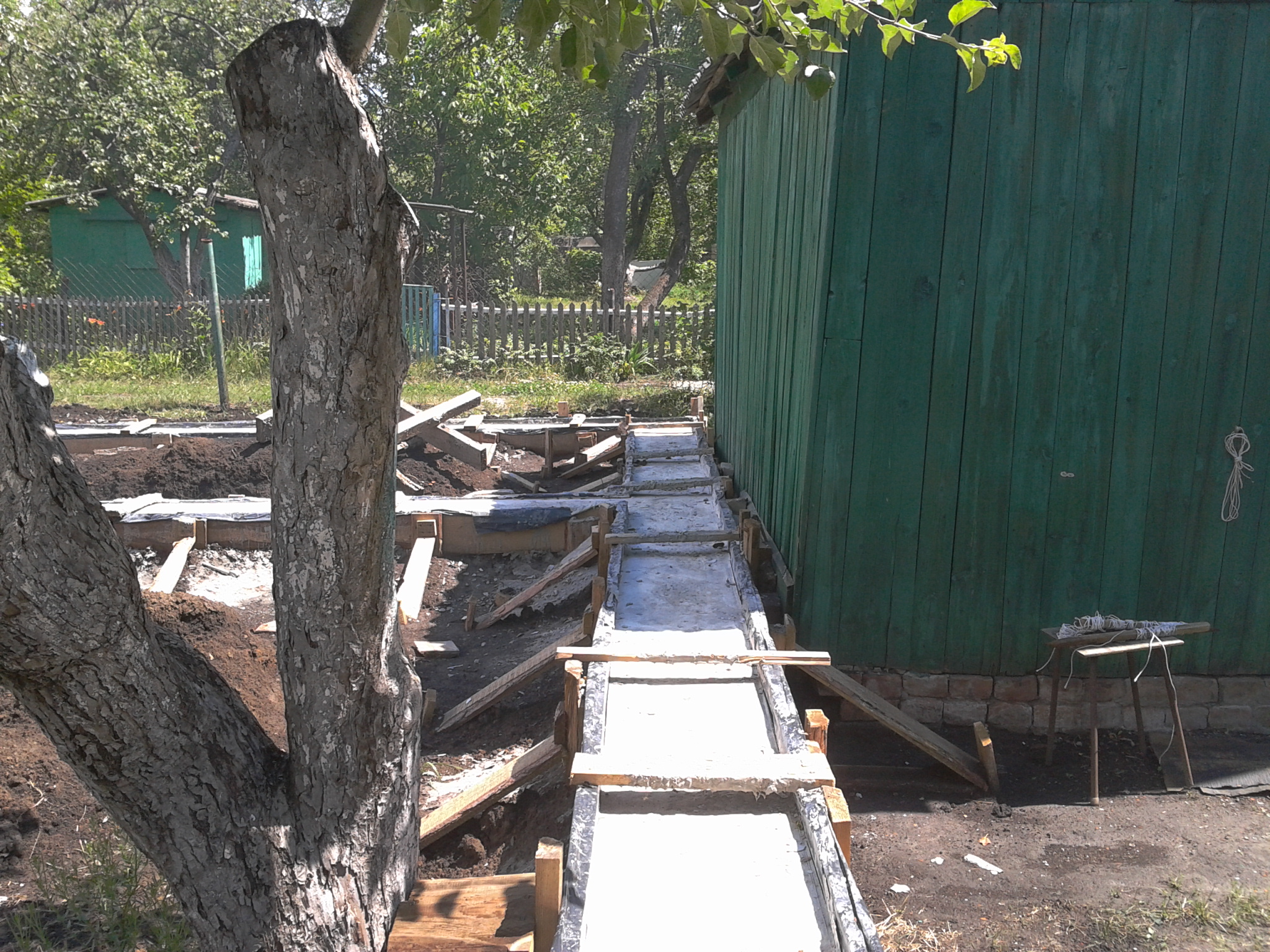

Владислав Ч. Опубліковано: 15 травня 2014 Автор Поділитись Опубліковано: 15 травня 2014 У соседей заборы были простенькие у одних сетка рабица завалено два столба у других штакет . Они особо не возмутились . Вчера совместными силами всё решили стоят заборы как будто так и было и не когда не лежали. Вот с бетоном дело хуже в двух местах где он его довёл до жидкого состояния по верху пошли трещины . Приехал от них человек сегодня и сказал что нужно дождаться высыхания сбить поверхностный слой , залить цоколь и всё будет гуд. Фото если честно то нет мне было не до этого нас было только двое поэтому бегали как ужаленные переоценил я свои возможности . Добавлено через 13 минут Вообщем я от них особо ничего не хочу меня главное волнует как теперь будет себя вести фундамент. Посилання на коментар Поділитися на інших сайтах More sharing options...

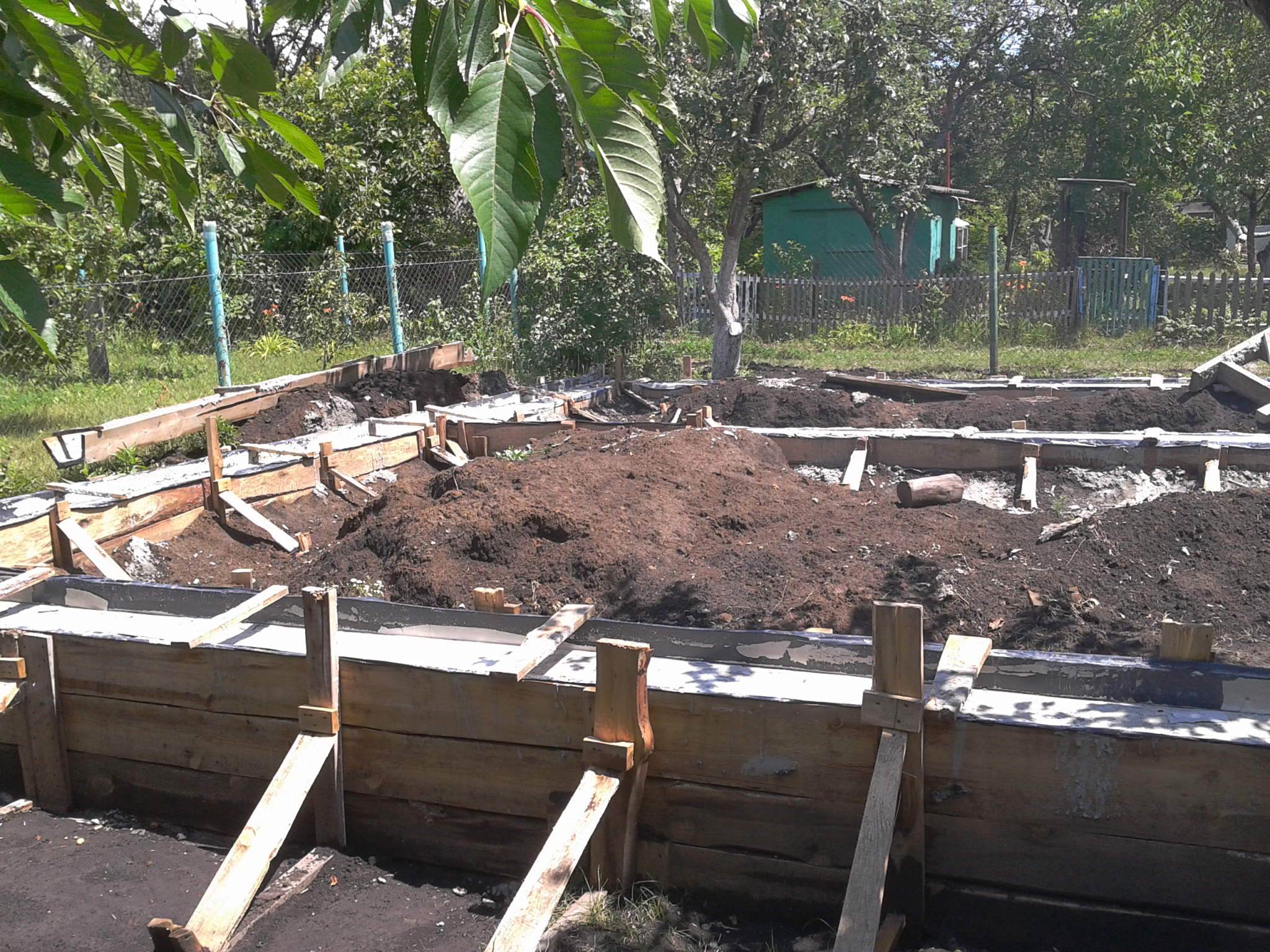

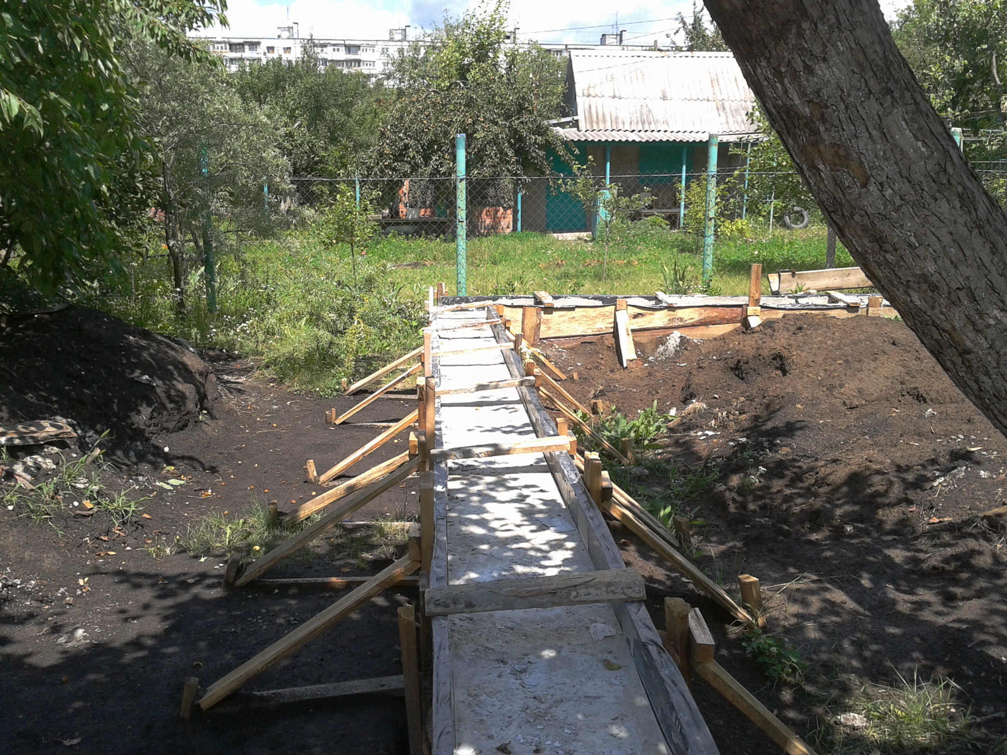

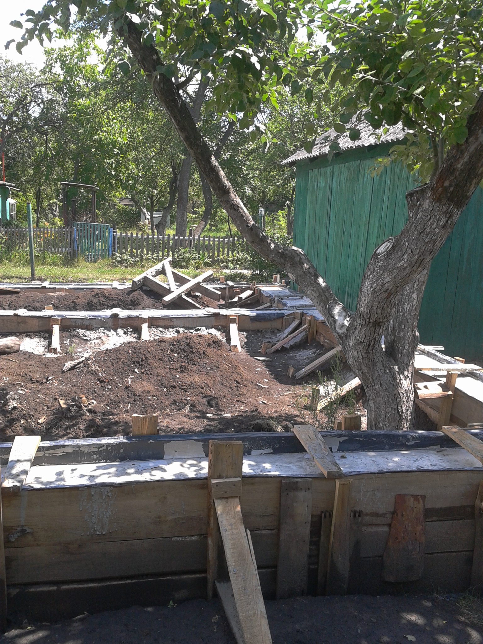

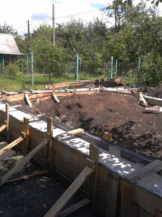

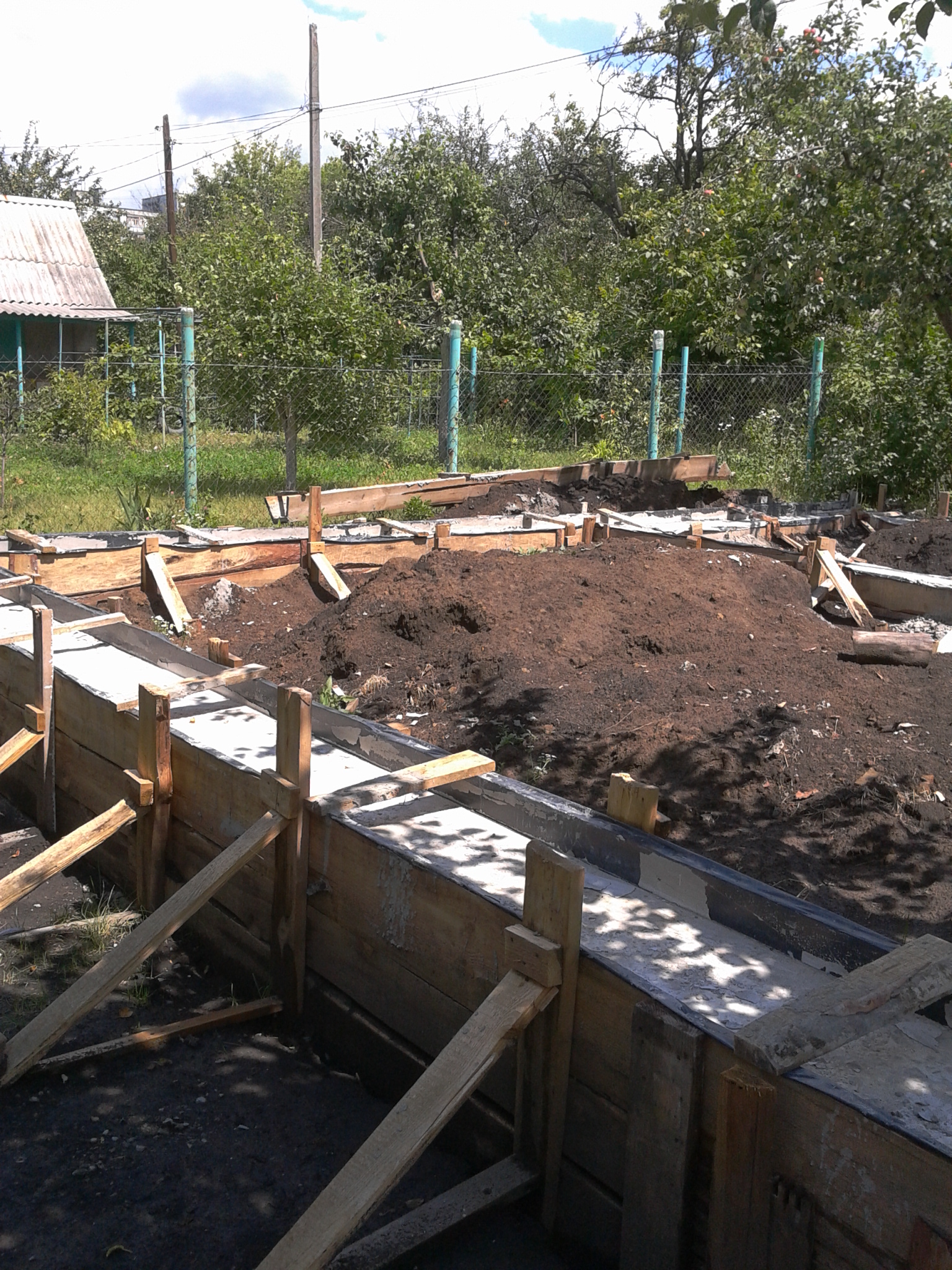

Владислав Ч. Опубліковано: 28 травня 2014 Автор Поділитись Опубліковано: 28 травня 2014 Всем добрый вечер. Давно не писал. с лентой всё ок собираю опалубку думаю на этих выходных закончу и в среду залью цоколь. Оказалось опалубку ставить дольше чем я рыл фундамент. По поводу той части где был жидкий бетон трещины есть но больше они не стали на этих выходных сфоткаю . Там где бетон был не жидкий всё гуд не одной трещины но даже где потрескалось схватилось так что зубило отскакивает. 1 Посилання на коментар Поділитися на інших сайтах More sharing options...

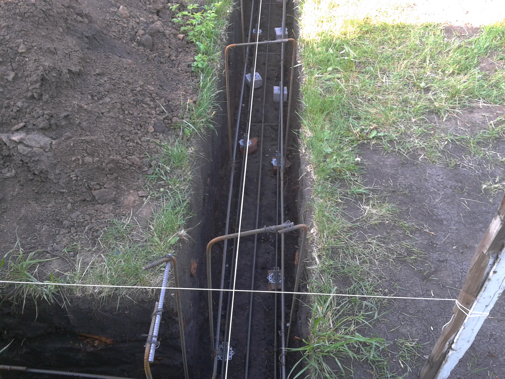

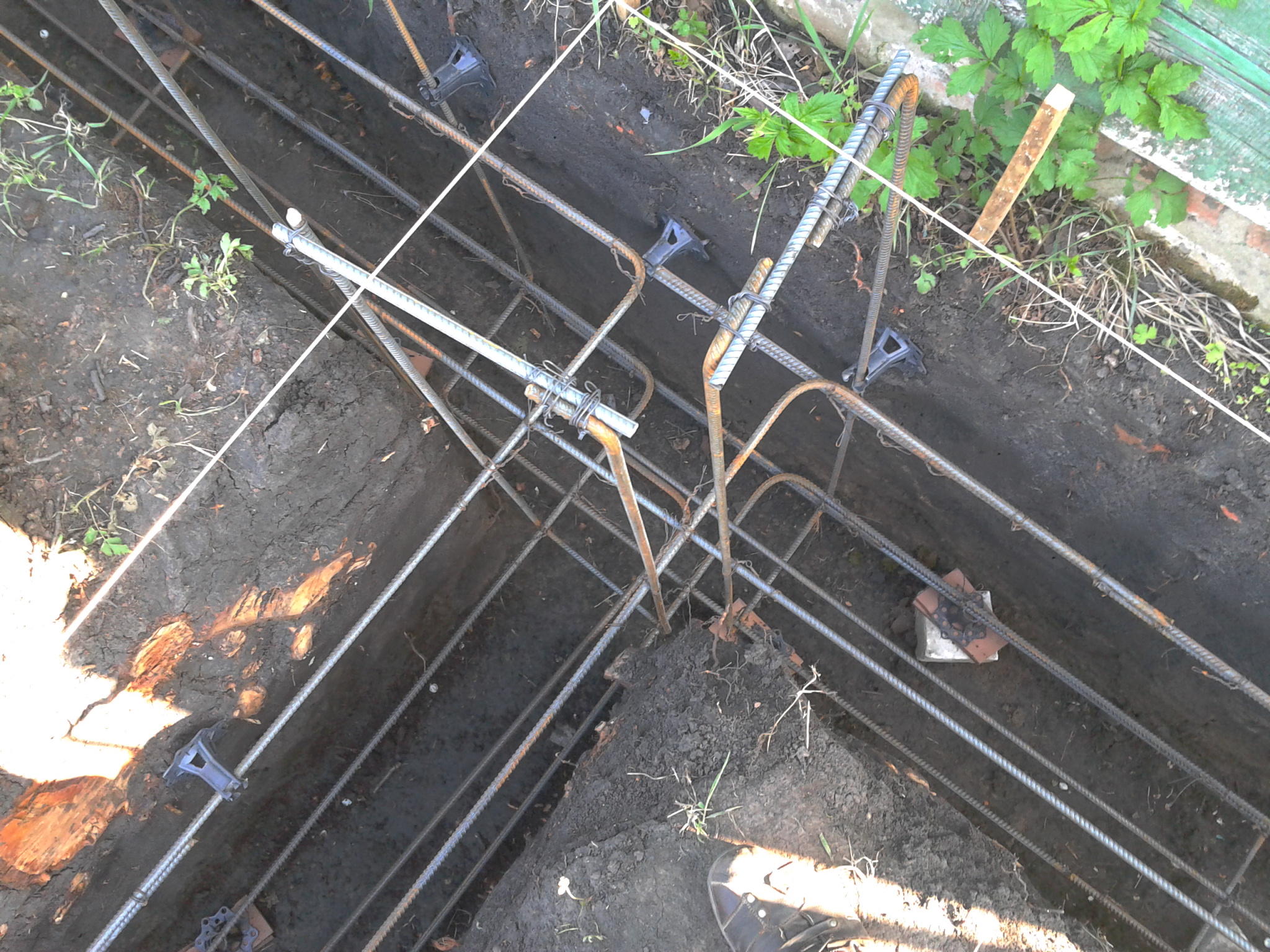

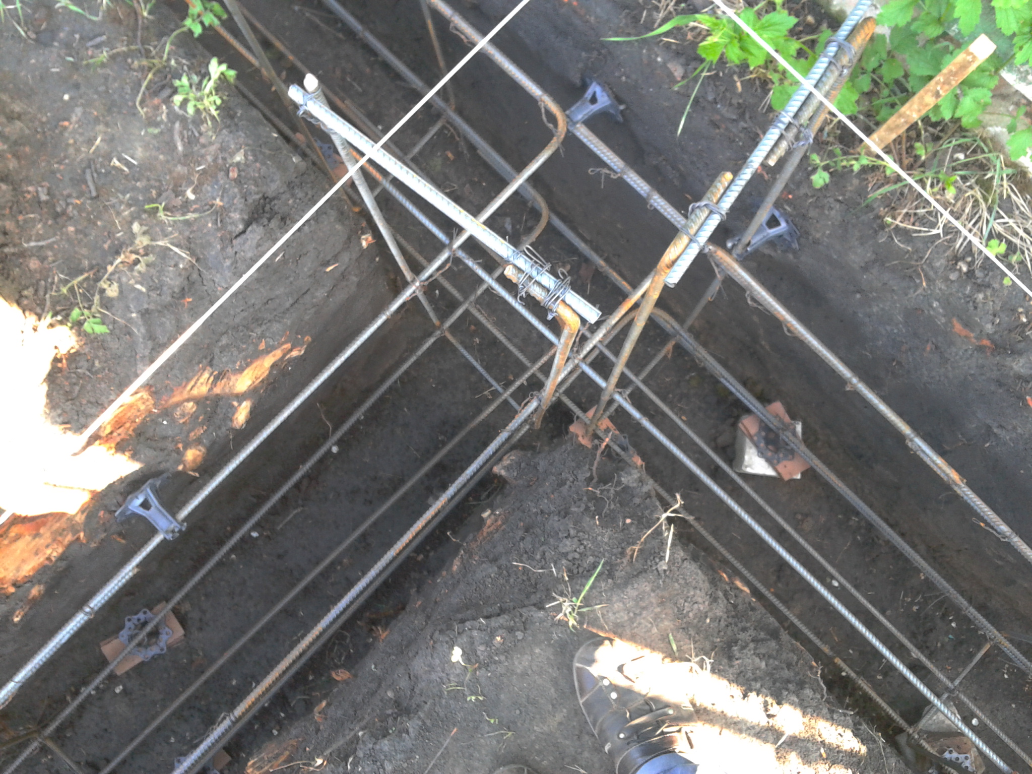

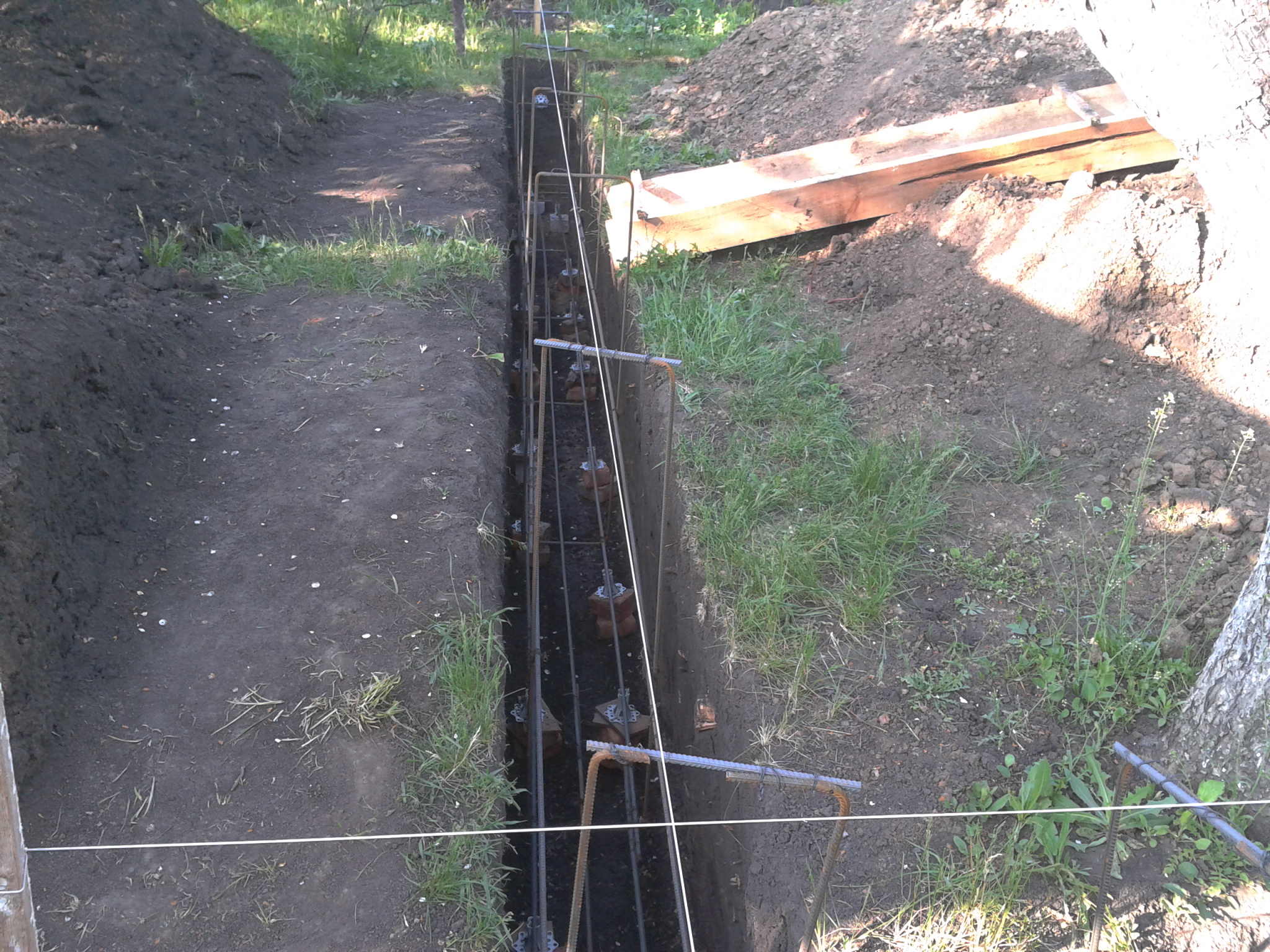

Владислав Ч. Опубліковано: 28 травня 2014 Автор Поділитись Опубліковано: 28 травня 2014 Так выглядело перед заливкой только ещё перед заливкой было насыпано и утрамбовано 10см. песка . Да и кстати был в нижнем ряду добавлен ещё один прут 12 арматуры . Посилання на коментар Поділитися на інших сайтах More sharing options...

Владислав Ч. Опубліковано: 26 червня 2014 Автор Поділитись Опубліковано: 26 червня 2014 Да дождливые дни тормозят стройку. Фундамент залили завтра будет две недели в субботу завезут блоки сегодня оплатил . Всё ни как не отфоткаю результат по фундаменту. Но вторая заливка прошла гладко если честно хоть и бетон пришлось больше прогребать но устали мы меньше . Посилання на коментар Поділитися на інших сайтах More sharing options...

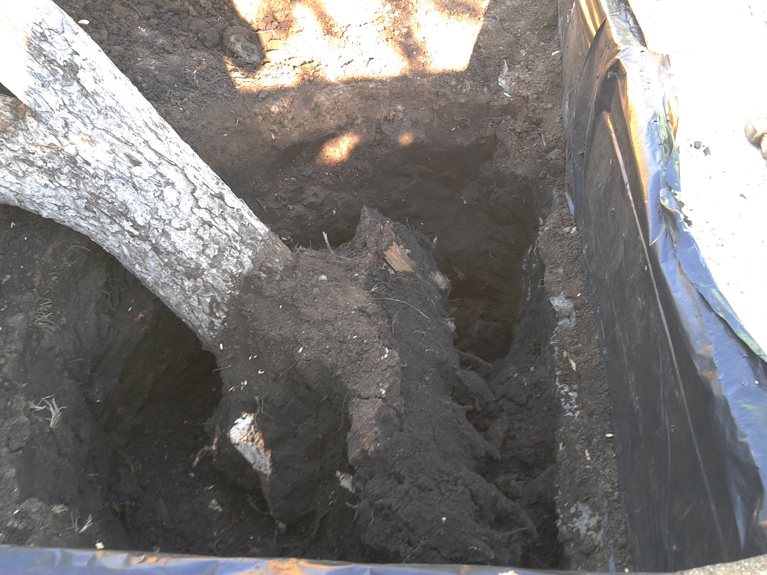

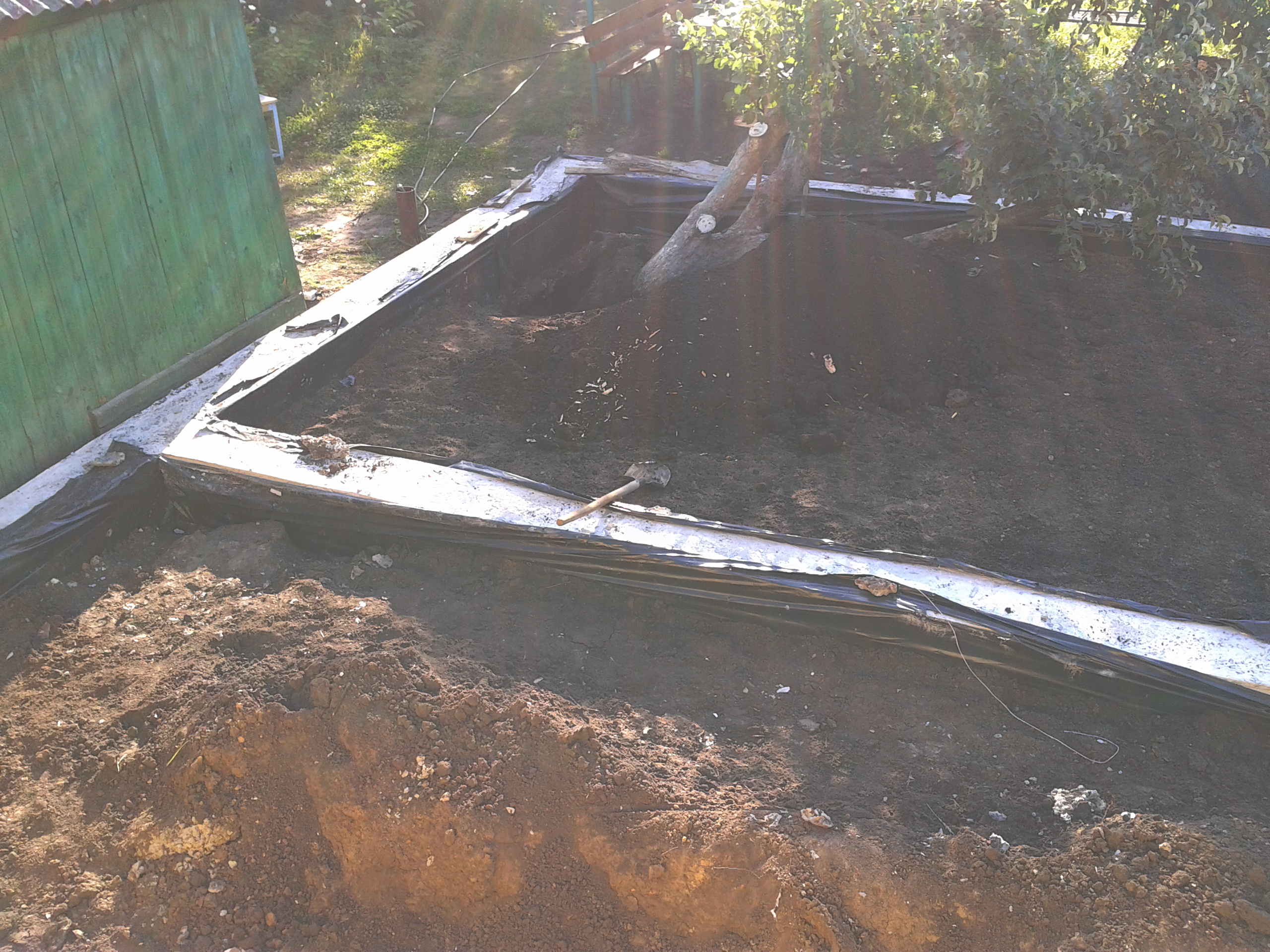

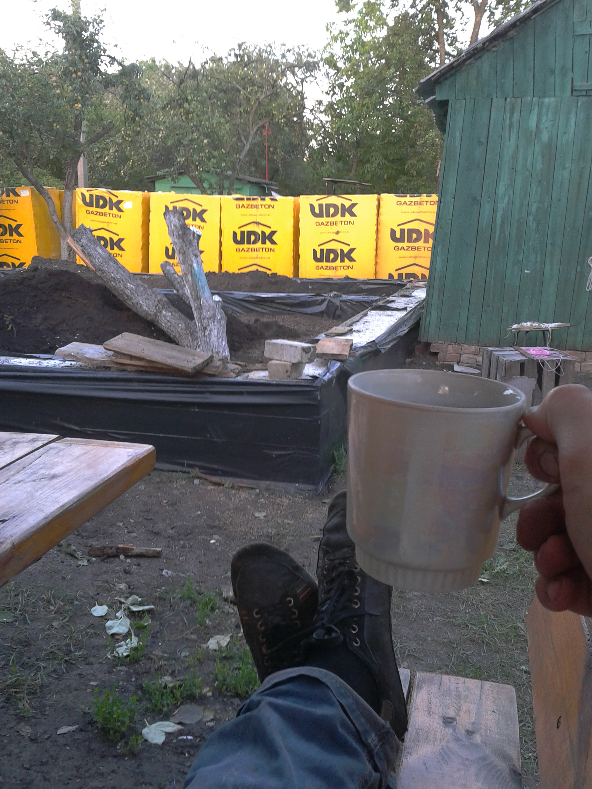

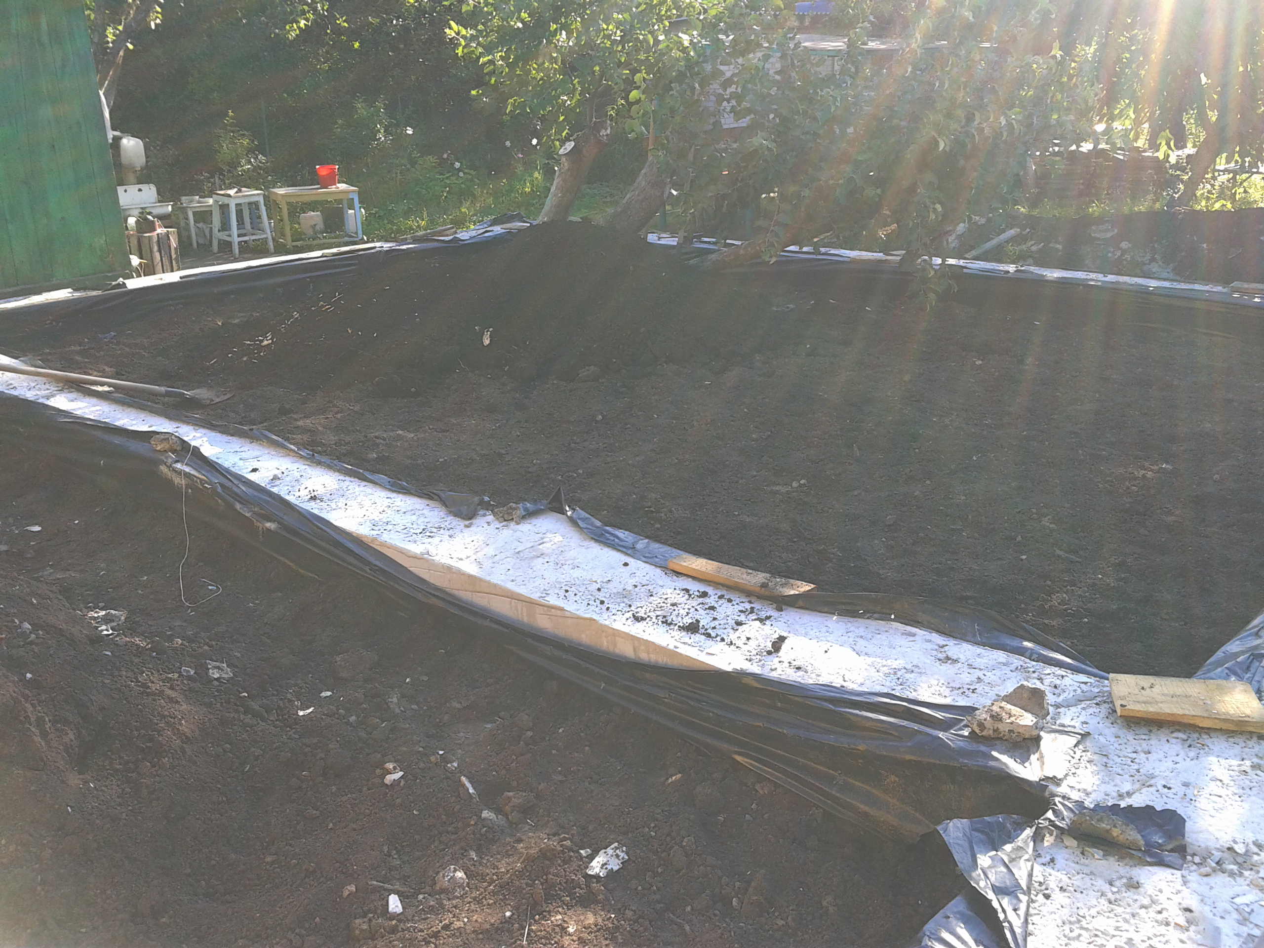

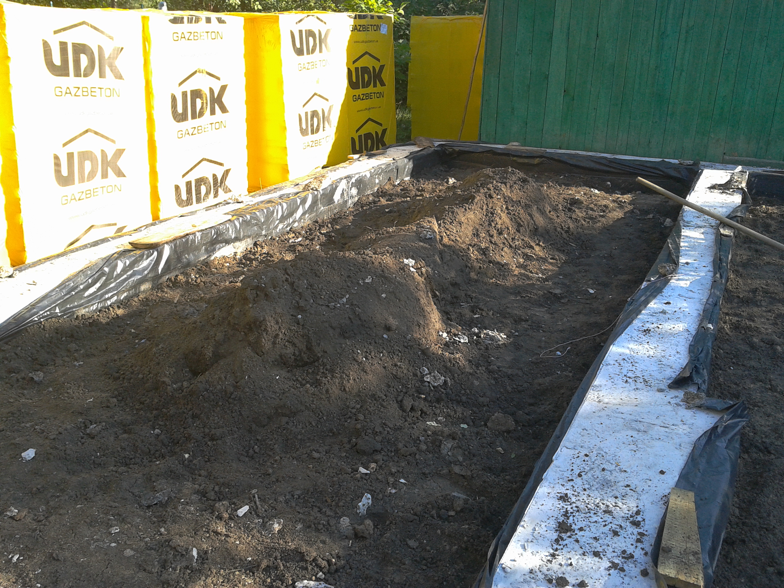

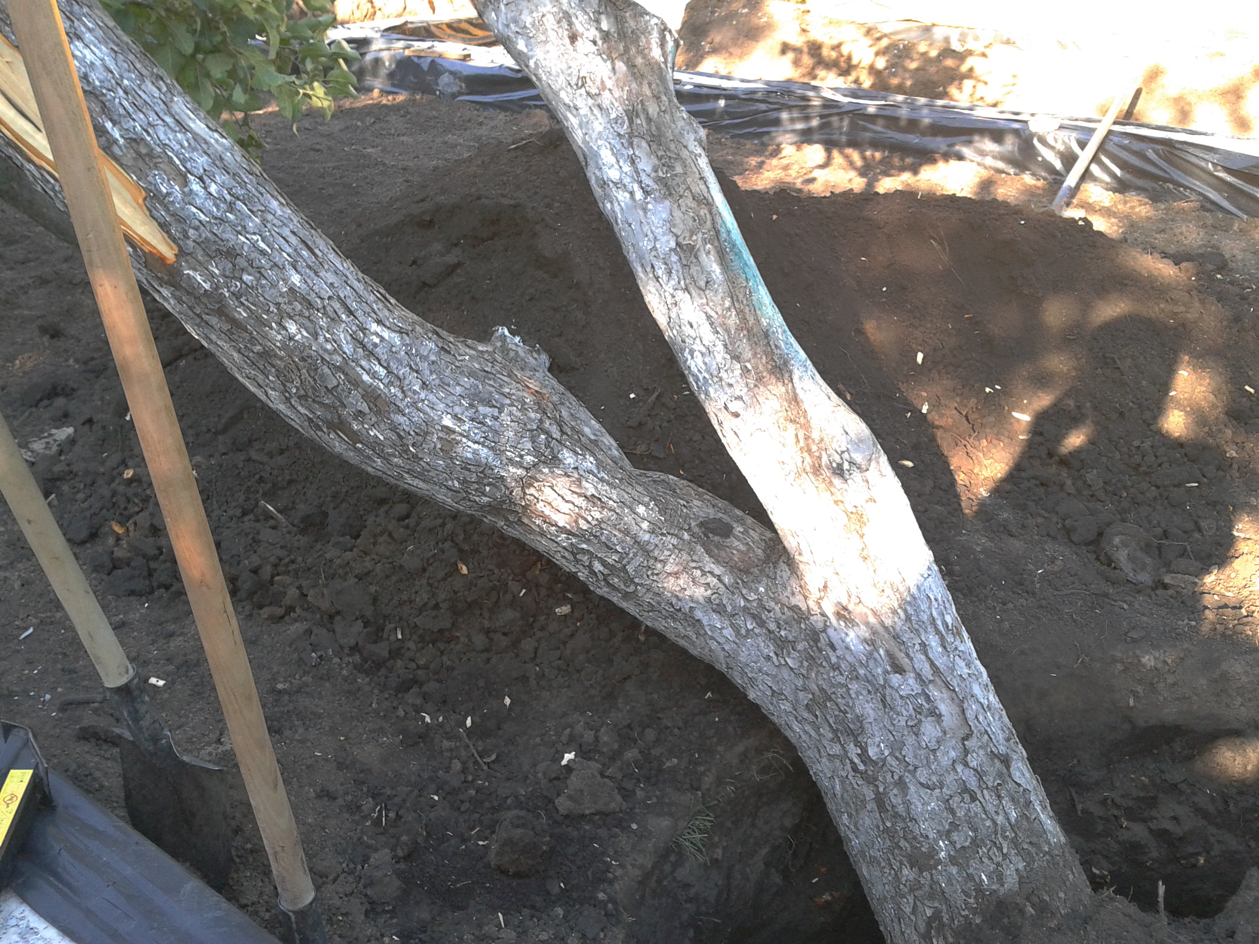

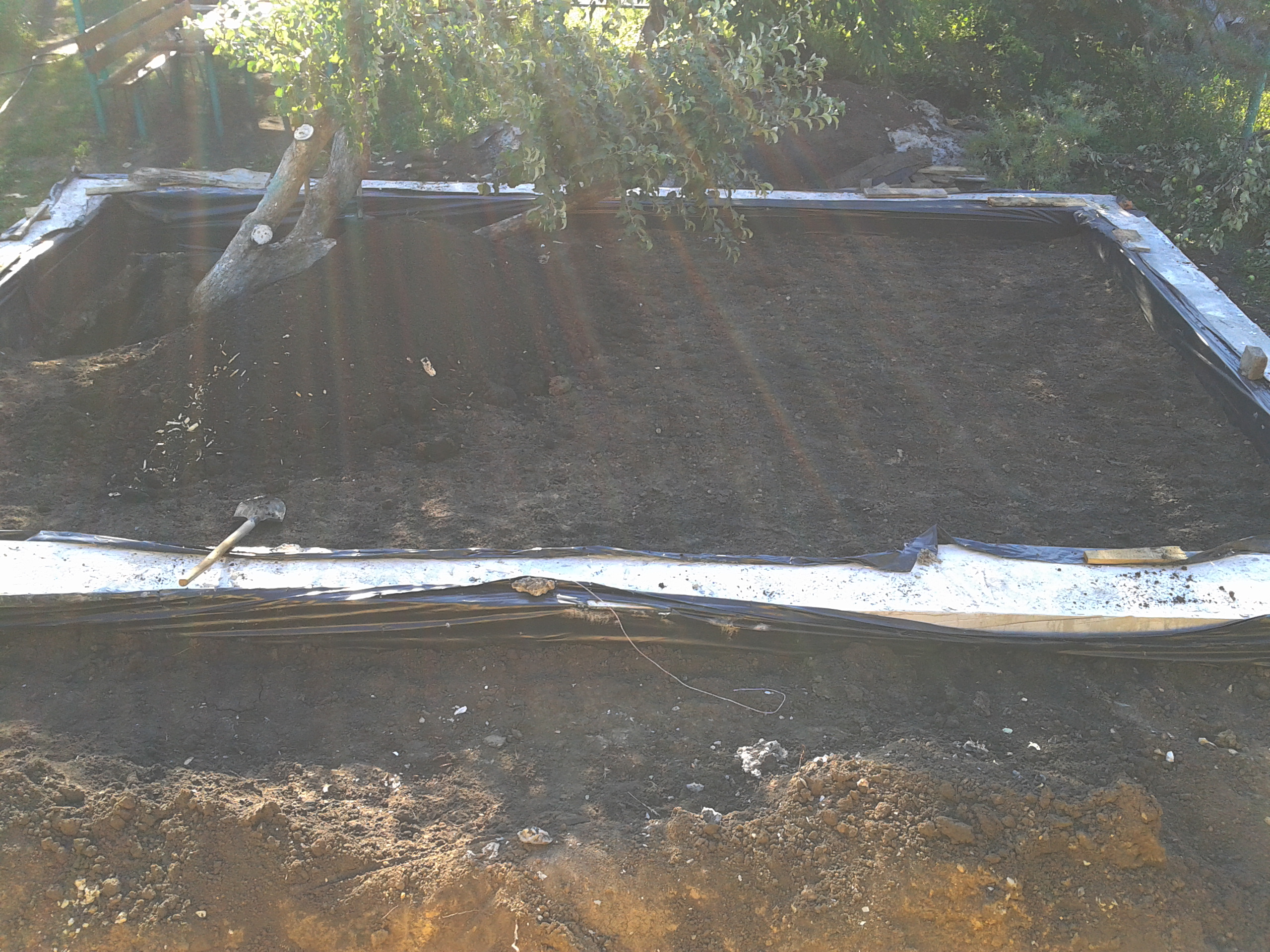

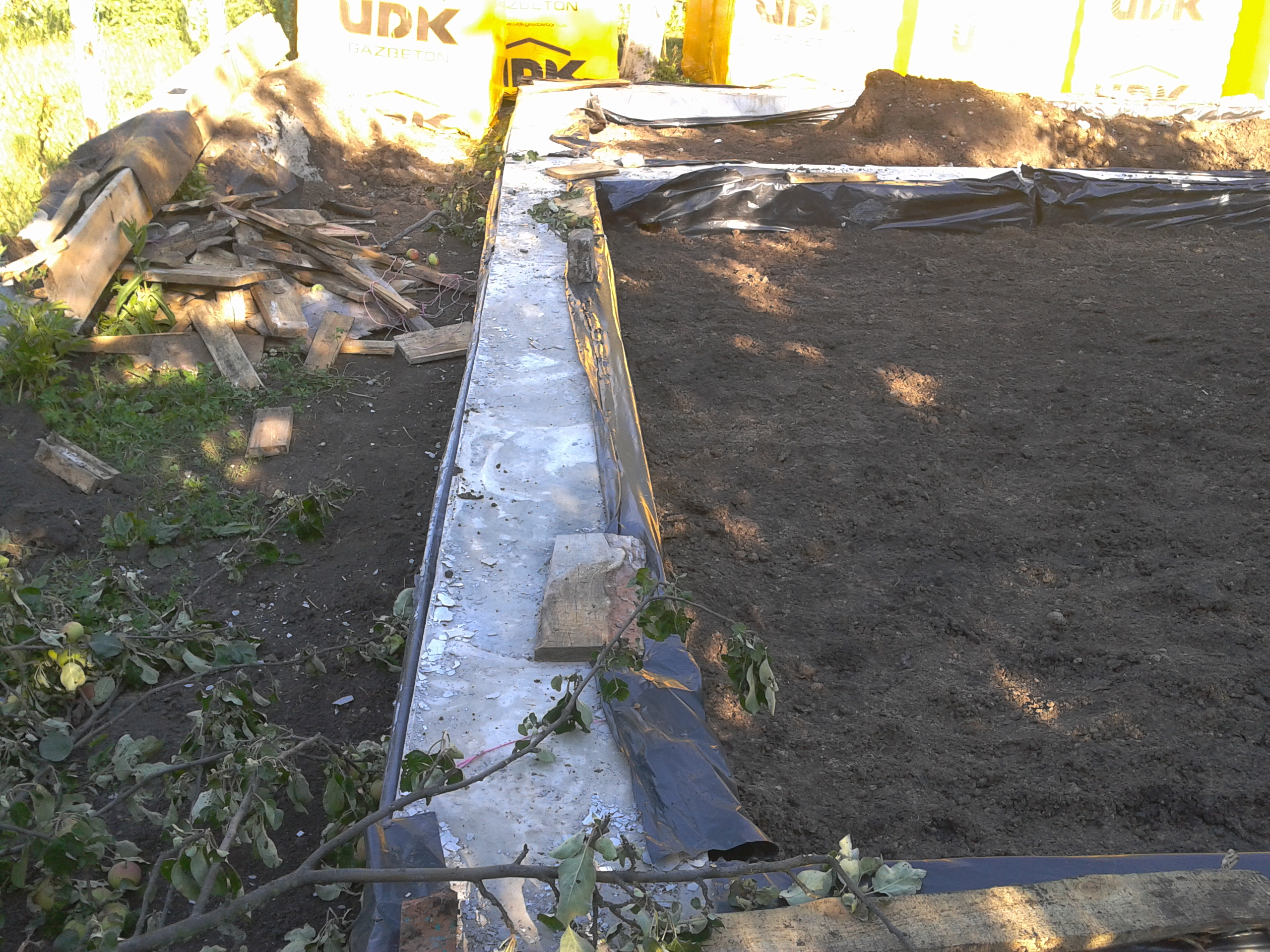

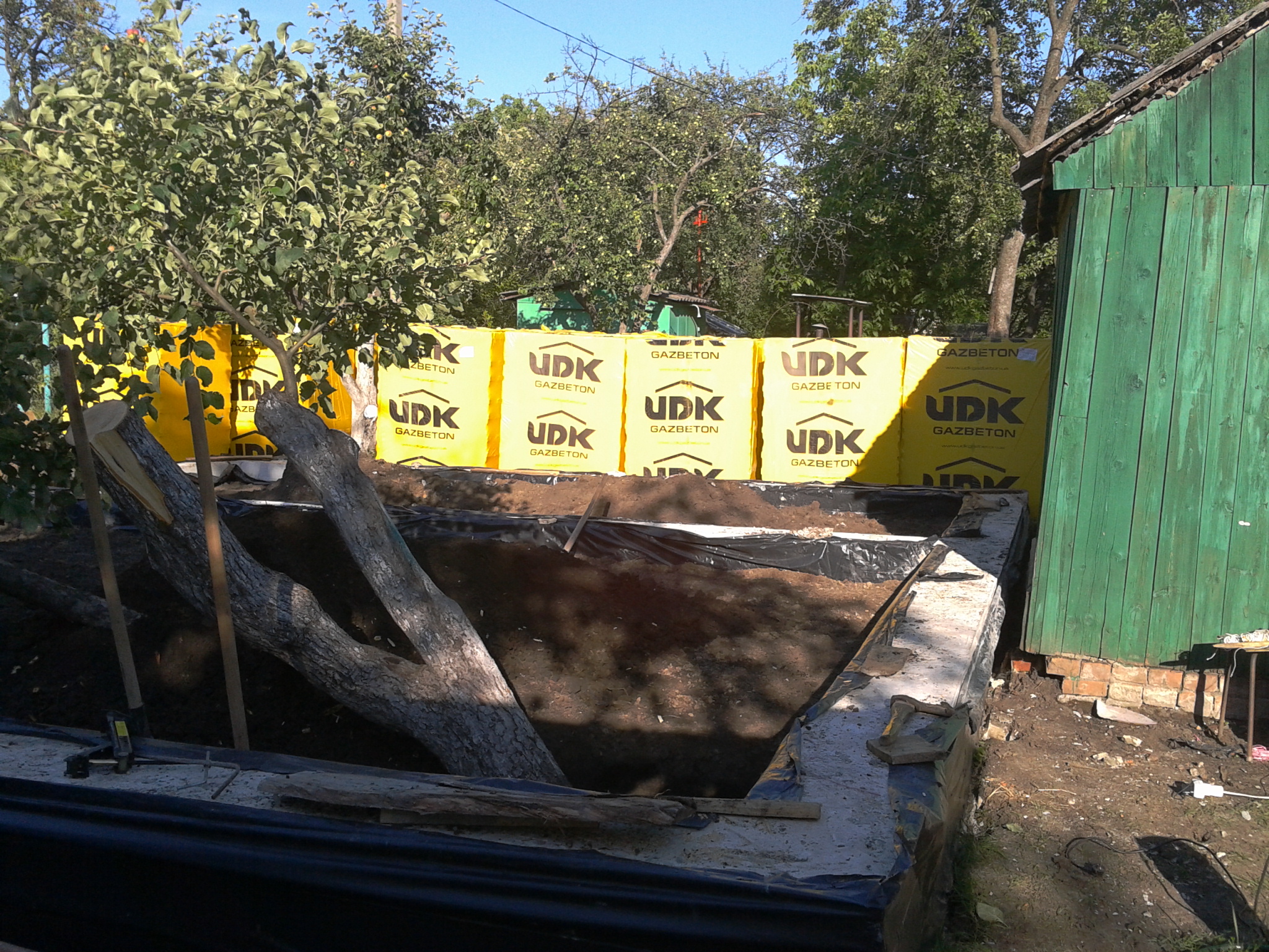

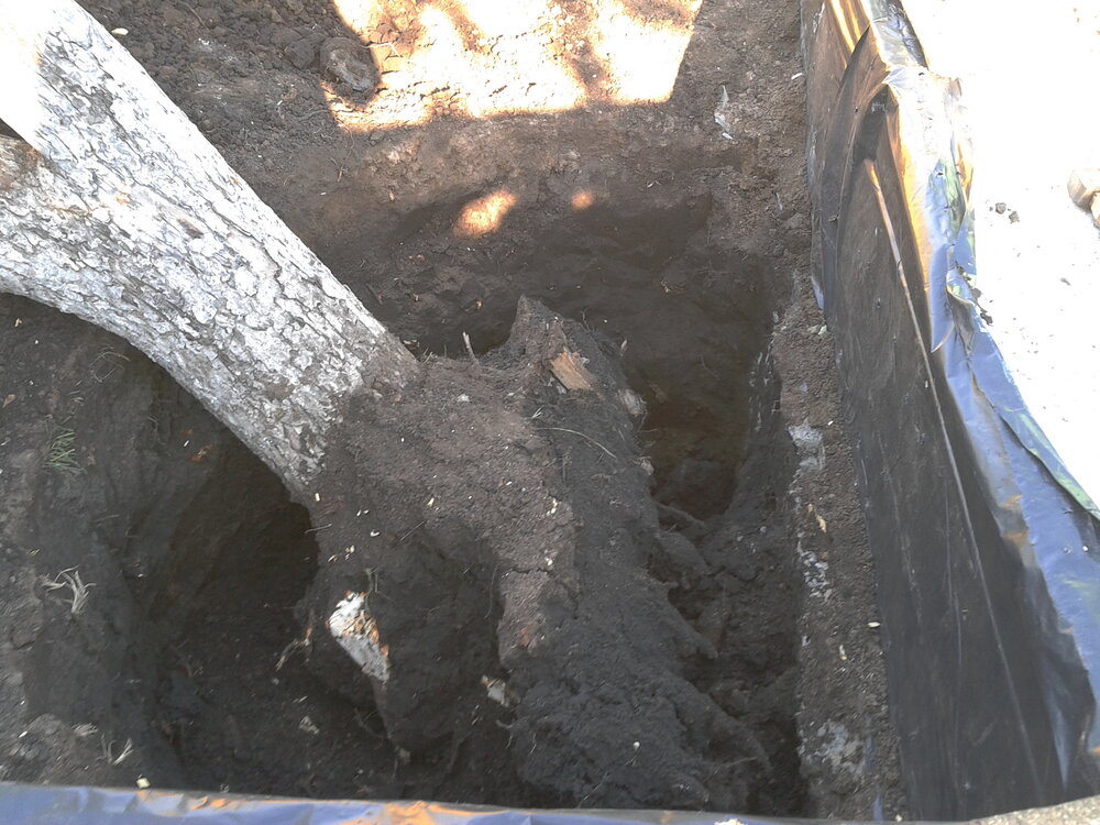

Владислав Ч. Опубліковано: 30 червня 2014 Автор Поділитись Опубліковано: 30 червня 2014 Итак по порядку это фото уже залитого фундамента процесс фоткать не смог поскольку работаю в основном один , а бетон грести это что то . На этих выходных разобрал опалубку и почти все кучи разгреб в средине фундамента . А сегодня принял блоки и пока ждал машину решил выкорчевать яблоню которая была в средине фундамента вообщем весь день провёл на стройке . Потом сел и думаю как мне теперь дерево вытащить ума не приложу. 2 Посилання на коментар Поділитися на інших сайтах More sharing options...

3BEPEK Опубліковано: 3 липня 2014 Поділитись Опубліковано: 3 липня 2014 Про какие блоки идет речь? Вот это отжиг , на крайнем фото в жёлтой упаковке. Добавлено через 5 минут Всем добрый вечер подскажите какой рубероид лучше взять чтоб положить на фундамент перед кладкой блоков ? Битумная мастика - это то что надо, валик кисточка и го го го . 1 Посилання на коментар Поділитися на інших сайтах More sharing options...
Игореха Опубліковано: 3 липня 2014 Поділитись Опубліковано: 3 липня 2014 Вот это отжиг , на крайнем фото в жёлтой упаковке. Рад, что вам понравилось Ну доолго открываются у меня дома фотографии, поэтому дома я их практически не смотрю. В основном текст читаю. А по тексту не понял, о каких блоках идет речь. Может человек хотел еще и ФБС сверху положить, т.к. речь про фундамент, а не про цоколь. Поэтому и решил уточнить, на всякий случай ;) Если речь про стеновой материал, и верх цоколя(фундамента) ровный(гладкий), то кладите любую плотную ГИ 1,8+мм, какая по цене понравится. 1 Посилання на коментар Поділитися на інших сайтах More sharing options...
