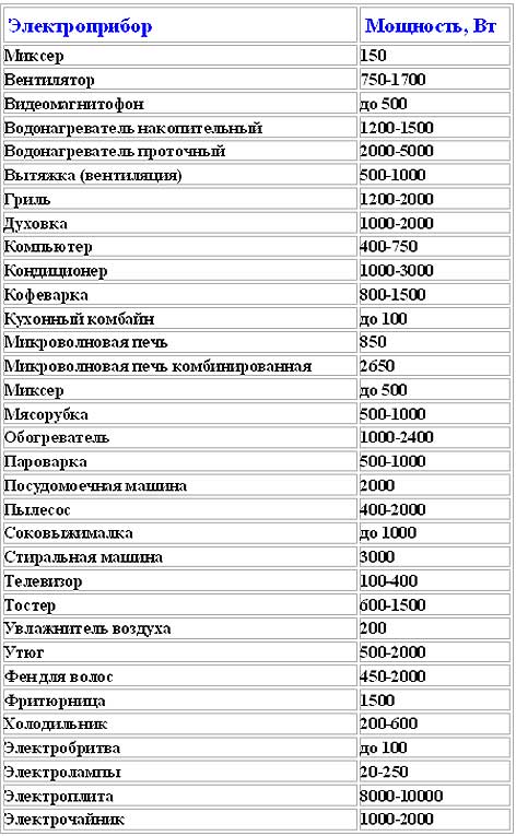

3BEPEK Опубліковано: 1 травня 2014 Поділитись Опубліковано: 1 травня 2014 Буду благодарен. Меня этот вопрос волнует, но думаю в будущем решим. Поскольку теплый пол хочу электрический , печка вся техника тоже эл. , а батареи твёрдотопливный котёл . Прикинул количество приборов для постоянной "жизни" в Вашем доме и мило улыбнулся 3 кВт . Думаю что этот вопрос решать необходимо в ближайшее время. Вы планируете делать автономное электроснабжение, это будет очень актуально для Вас. Вечерами ощущаете когда "вся улица пользуется электричеством" как напряжение падает у Вас ? По себе - база была 3 кВт, "продавил РЭС" - вышел на 5 кВт. Дополнительно - сделал автономное электропитание подключается в аварийном / пиковом режимах - бензиновый гeнepaтop Hyundai мощностью 6,5 кВт. Посилання на коментар Поділитися на інших сайтах More sharing options...
Владислав Ч. Опубліковано: 1 травня 2014 Автор Поділитись Опубліковано: 1 травня 2014 Прикинул количество приборов для постоянной "жизни" в Вашем доме и мило улыбнулся 3 кВт . Думаю что этот вопрос решать необходимо в ближайшее время. Вы планируете делать автономное электроснабжение, это будет очень актуально для Вас. Вечерами ощущаете когда "вся улица пользуется электричеством" как напряжение падает у Вас ? По себе - база была 3 кВт, "продавил РЭС" - вышел на 5 кВт. Дополнительно - сделал автономное электропитание подключается в аварийном / пиковом режимах - бензиновый гeнepaтop Hyundai мощностью 6,5 кВт. Спасибо. Коробку выгонем и будем думать со светом у меня цель до зимы выгнать коробку накрыть и вставить окна и входную дверь , а зимой поставлю тепловую пушку и будем трудиться внутри. Сегодня день провёл на участке докопать не удалось корни от пней достали. Добавлено через 13 минут Кстати сегодня узнавал , что с эти подводом до 1000квт в месяц свободно можно брать . И ещё вопрос дно траншеи получается песчаным может но правда песок не чистый может его утрамбовать и подсыпку не делать Добавлено через 9 минут А что мешает сперва сделать фундамент, а потом когда начнёшь выгонять стены сделать отверстие в стене(ах) (армировать его(их)) под ввод / вывод инженерных коммуникаций. А потом если вдруг возникнут проблемы с заменой (модернизацией) коммуникаций всё быстро делается. Та воду и канализацию нужно под землёй заводить в этой ситуации бить фундамет не вариант. Посилання на коментар Поділитися на інших сайтах More sharing options...
