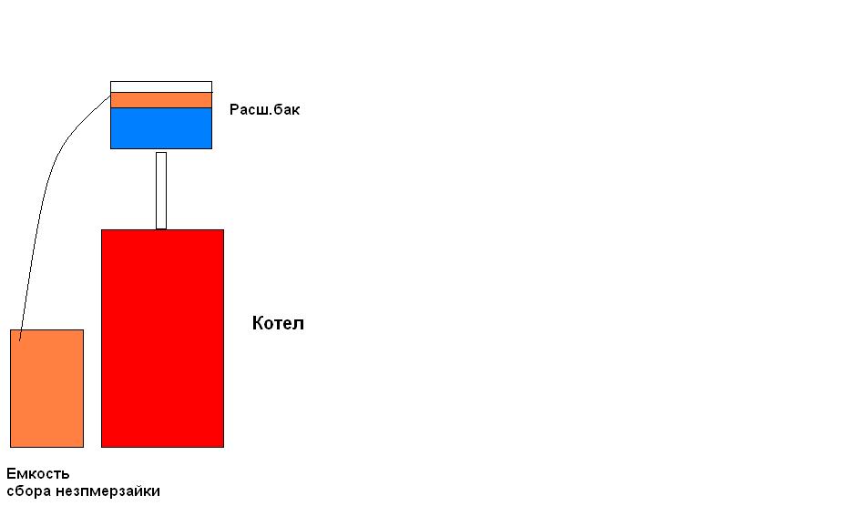

Сергей 31 Опубліковано: 11 березня 2015 Поділитись Опубліковано: 11 березня 2015 Открытый расширительный бак с переливом в емкость, для сбора выкипевшей незамерзайки. как то жалко да и дорого ее сливать в каналью. имеет ли смысл ее на другом в конце сливать в чистую бочку скажем, для последующей заливки снова в систему? ......................... 1 Посилання на коментар Поділитися на інших сайтах More sharing options...
Melya Опубліковано: 11 березня 2015 Автор Поділитись Опубліковано: 11 березня 2015 Тоесть варится емкость, сбоку приваривается кусочек трубы к которой с внешней стороны присоединяется шланг и отводится в емкость для сбора незамерзайки? А, что собственно даст открытая система по сравнению с закрытой? Как мне рассчитать открытый расширительный бак "Р.Б."(10% от общего количества теплоносителя?), как выбрать уровень незамерзайки в Р.Б в состоянии покоя и на какой высоте от уровня незамерзайки сделать перелив? Заранее прошу прощения за глупые вопросы. Посилання на коментар Поділитися на інших сайтах More sharing options...
Сергей 31 Опубліковано: 11 березня 2015 Поділитись Опубліковано: 11 березня 2015 ? А, что собственно даст открытая система по сравнению с закрытой? Когда Ваш котел закипит, а кипеть он будет часто. Вам не понадобятся дорогостоящие системы безопасности, Вы просто зальете обратно в систему вытекший из нее теплоноситель. Уровень 10-15% от объема бака, на самом дне. Посилання на коментар Поділитися на інших сайтах More sharing options...

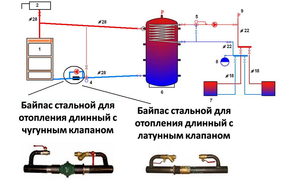

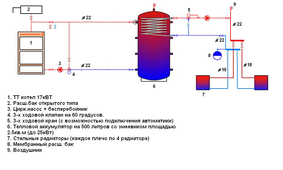

Melya Опубліковано: 20 березня 2015 Автор Поділитись Опубліковано: 20 березня 2015 Выкладываю рисунки на общее обозрение. Возможно, что-то нарисовано не правильно, что-то нужно добавить. Выслушаю Ваши мнения.Спасибо. Посилання на коментар Поділитися на інших сайтах More sharing options...
troll_9000 Опубліковано: 20 березня 2015 Поділитись Опубліковано: 20 березня 2015 Обратные клапана - оба такие, что на подачу вертикально ставятся Посилання на коментар Поділитися на інших сайтах More sharing options...
Melya Опубліковано: 20 березня 2015 Автор Поділитись Опубліковано: 20 березня 2015 Обратные клапана - оба такие, что на подачу вертикально ставятся в моем варианте не будут работать? Только на подачу монтировать? Посилання на коментар Поділитися на інших сайтах More sharing options...
Interso Опубліковано: 20 березня 2015 Поділитись Опубліковано: 20 березня 2015 (змінено) Выкладываю рисунки на общее обозрение. Возможно, что-то нарисовано не правильно, что-то нужно добавить. Выслушаю Ваши мнения.Спасибо. Какой смысл розделять систему отопления змеевиком в ТА? Между котлом и ТА труба 28мм маловато для гравитационки,если медь то 35мм минимум,если сталюка то 1-1/2". Обратный клапан на обратке должен стоять немного не так и желательно установить флажковый клапан. Если это будет шариковый клапан и ставить его на обратке то его там нада ставить очень по хитрому что бы он выполнял свою функцию. Змінено 20 березня 2015 користувачем Interso Посилання на коментар Поділитися на інших сайтах More sharing options...
troll_9000 Опубліковано: 20 березня 2015 Поділитись Опубліковано: 20 березня 2015 Какой смысл розделять систему отопления змеевиком в ТА? По плану в радиаторы не замерзайка В гравитационке между котлом и ТА рисуется 1,5-2" сталюка Добавлено через 1 минуту в моем варианте не будут работать? Только на подачу монтировать? В них шарик, ходит вверх-вниз Посилання на коментар Поділитися на інших сайтах More sharing options...
Interso Опубліковано: 20 березня 2015 Поділитись Опубліковано: 20 березня 2015 По плану в радиаторы не замерзайка Если не будет отапливатся зимой то как быть с ТА и котлом? Посилання на коментар Поділитися на інших сайтах More sharing options...
Melya Опубліковано: 20 березня 2015 Автор Поділитись Опубліковано: 20 березня 2015 В них шарик, ходит вверх-вниз Вариант с латунным клапаном: при работающем цирк. насосе по идее латунный клапан будет закрываться. при выключеном насосе пружинка в клапане его откроет соответственно циркуляция будет... Добавлено через 1 минуту Если не будет отапливатся зимой то как быть с ТА и котлом? Слить воду с ТТ и ТА, а в радиаторах останется незамерзайка Посилання на коментар Поділитися на інших сайтах More sharing options...
Interso Опубліковано: 20 березня 2015 Поділитись Опубліковано: 20 березня 2015 Вариант с латунным клапаном: при работающем цирк. насосе по идее латунный клапан будет закрываться. при выключеном насосе пружинка в клапане его откроет соответственно циркуляция будет... Этот вариант работать не будет,так как пружина не открывает а закрывает клапан, а в режиме гравитационки он вообще не откроется. Слить воду с ТТ и ТА, а в радиаторах останется незамерзайкаЛогично:),но не совсем харашо для ТТ и ТА Если есть подвал в доме то ставте котелок и ТА там, тогда возможно сливать воду не надо. 1 Посилання на коментар Поділитися на інших сайтах More sharing options...
Melya Опубліковано: 20 березня 2015 Автор Поділитись Опубліковано: 20 березня 2015 Если это будет шариковый клапан и ставить его на обратке то его там нада ставить очень по хитрому что бы он выполнял свою функцию. В чем именно эта хитрость? Посилання на коментар Поділитися на інших сайтах More sharing options...
Interso Опубліковано: 20 березня 2015 Поділитись Опубліковано: 20 березня 2015 В чем именно эта хитрость? Шариковый клапан для гравитационок должен стоять только вертикально стрелочкой в верх. Посилання на коментар Поділитися на інших сайтах More sharing options...
Melya Опубліковано: 20 березня 2015 Автор Поділитись Опубліковано: 20 березня 2015 Логично,но не совсем харашо для ТТ и ТА Если есть подвал в доме то ставте котелок и ТА там, тогда возможно сливать воду не надо. Подвала нет, да и с двух зол приходится выбирать наименее безболезненное... Посилання на коментар Поділитися на інших сайтах More sharing options...

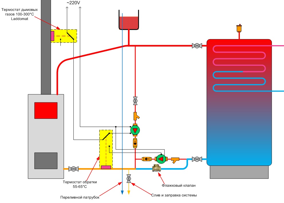

Interso Опубліковано: 20 березня 2015 Поділитись Опубліковано: 20 березня 2015 Выкладываю рисунки на общее обозрение. Возможно, что-то нарисовано не правильно, что-то нужно добавить. Выслушаю Ваши мнения.Спасибо. Схема с смесительным узлом с помощью насоса. 1 Посилання на коментар Поділитися на інших сайтах More sharing options...
Melya Опубліковано: 20 березня 2015 Автор Поділитись Опубліковано: 20 березня 2015 Схема с смесительным узлом с помощью насоса трехходовой клапан будет хуже? Посилання на коментар Поділитися на інших сайтах More sharing options...

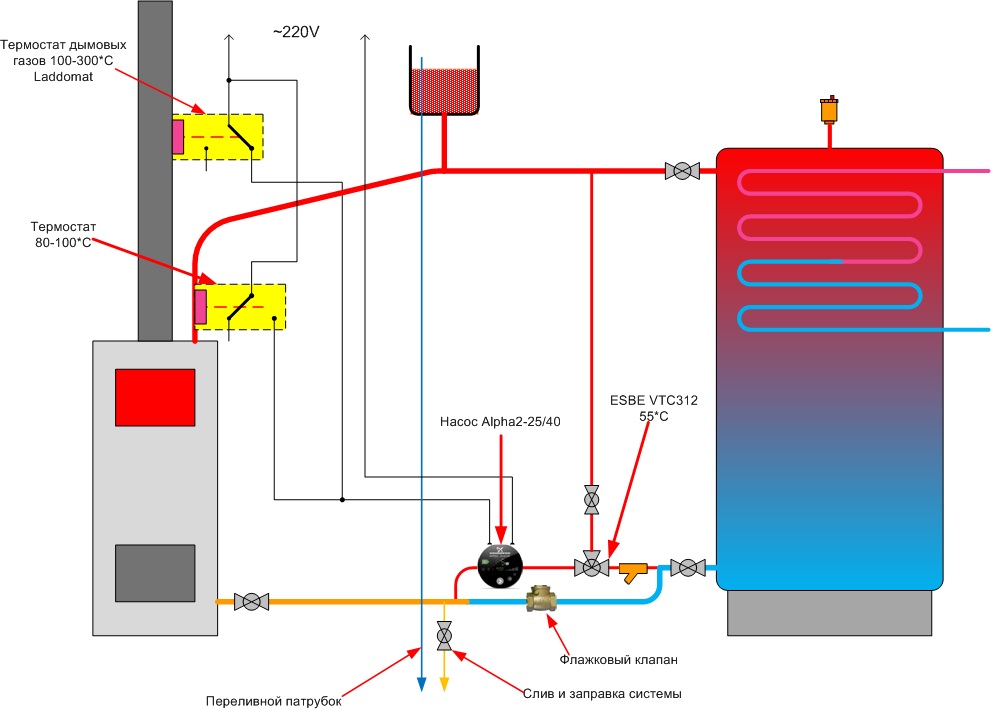

Interso Опубліковано: 20 березня 2015 Поділитись Опубліковано: 20 березня 2015 трехходовой клапан будет хуже? Нет не хуже,просто одна из разновидностей схем а их может быть много Схема с смесительным клапаном Посилання на коментар Поділитися на інших сайтах More sharing options...
troll_9000 Опубліковано: 20 березня 2015 Поділитись Опубліковано: 20 березня 2015 трехходовой клапан будет хуже? Трехходовой гравитационку котел-ТА задавит нафиг Всмотрелся в схему. Не задавить Был неправ 1 Посилання на коментар Поділитися на інших сайтах More sharing options...
