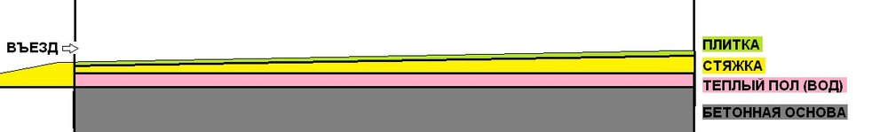

Имеется пол в гараже. Эксплуатируется год.
На бетонную подоснову уложили водяной теплый пол (по всем правилам).
Сверху залили самовыравнивающуюся стяжку под уклоном. И накрыли все плиткой.
Уклон сделан от дальнего конца гаража в сторону выезда. Учитывая длинну гаража в 8 метров, то уклон даже не заметен.
Проблема только в том, что толщина стяжки в дальнем конце гаража порядка 7-8 см, а возле самих ворот - всего около 3 см (вместе с плиткой).
В процессе эксплуатации вылилось это тем, что та часть пола, где толщина стяжки недостаточная, местами вспучилась плитка, а внекоторых местах, наступая на плитку, чувствуется мягкое проседание.
Планирую следующее:
- Снять плитку в той части гаража, где присутствуют проблемы
- Демонтировать старую стяжку
А дальше вопрос?
Чем залить новую стяжку?
Утолщить её не получится т.к. под существующий уровень пола уже всё постороенно (ворота, заезд и т.д.)
Есть ли какие-то смеси, которые при толщине 2 см, смогут дать ту же прочность, что и обычная стяжка при 8 см?
Альтернативы?
Спасибо за рекомендацию.
По инструкции толщина над элементами отопления минимум 25 мм.
Надеюсь, что мне вариант подойдет.
