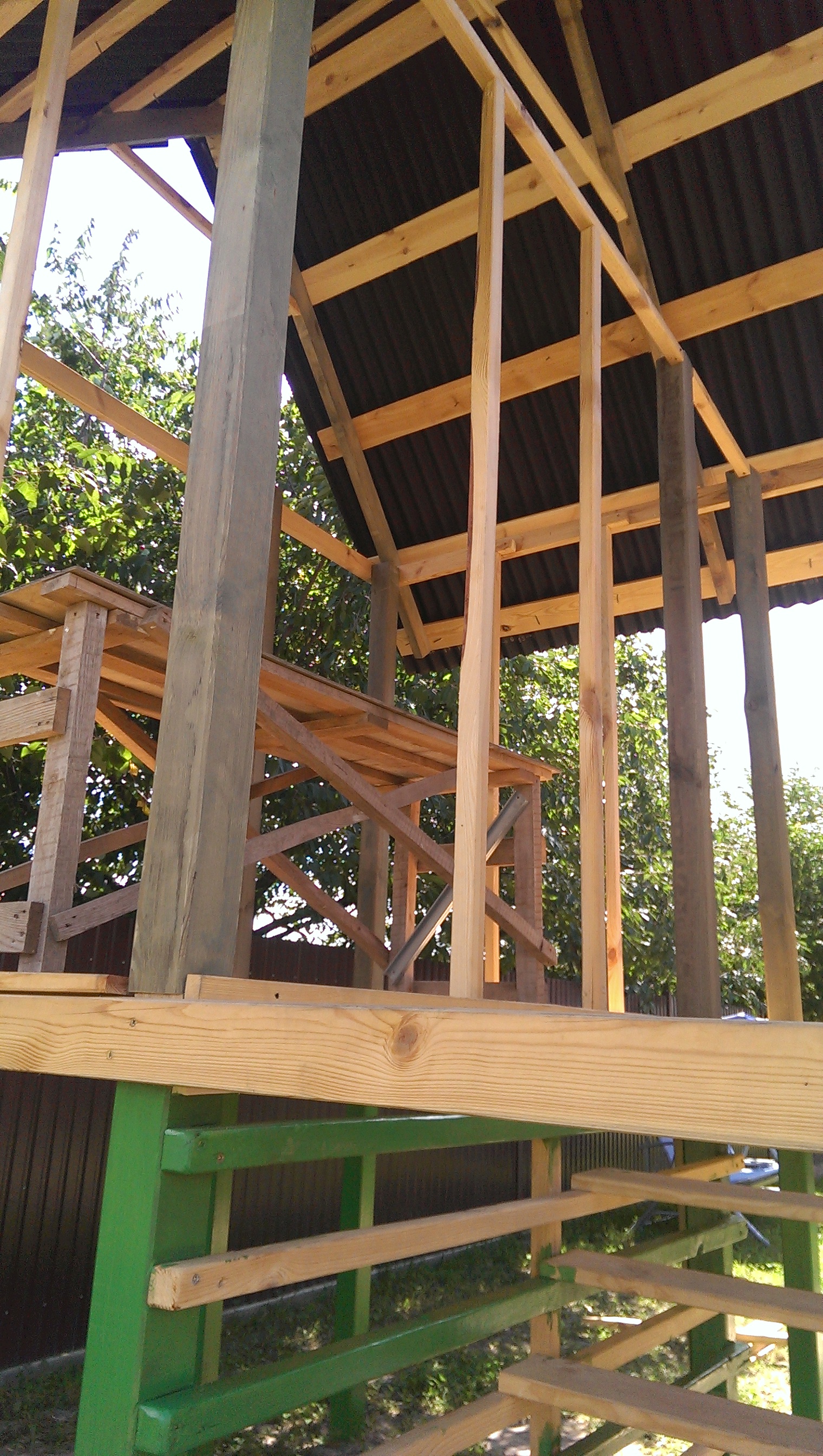

Luazkin Опубліковано: 1 квітня 2014 Поділитись Опубліковано: 1 квітня 2014 Предположительно (и только), эта «дрянь» называется Гладиатор-3 (ХМ-11). Гуглится легко. В Киеве есть производство. Где-то здесь на форуме писали о ее составляющих, разбирая на компоненты. Ниже – фото строительства мною детской горки. Сами столбы я обрабатывал этим составом два или три раза. Потом поверх обработки красил. Говорят, что древесина, обработанная составом ХМ-11, может жить в земле много лет без признаков гниения. Пока стоит год и о реальном сроке гниения ничего не могу сказать. Посилання на коментар Поділитися на інших сайтах More sharing options...
